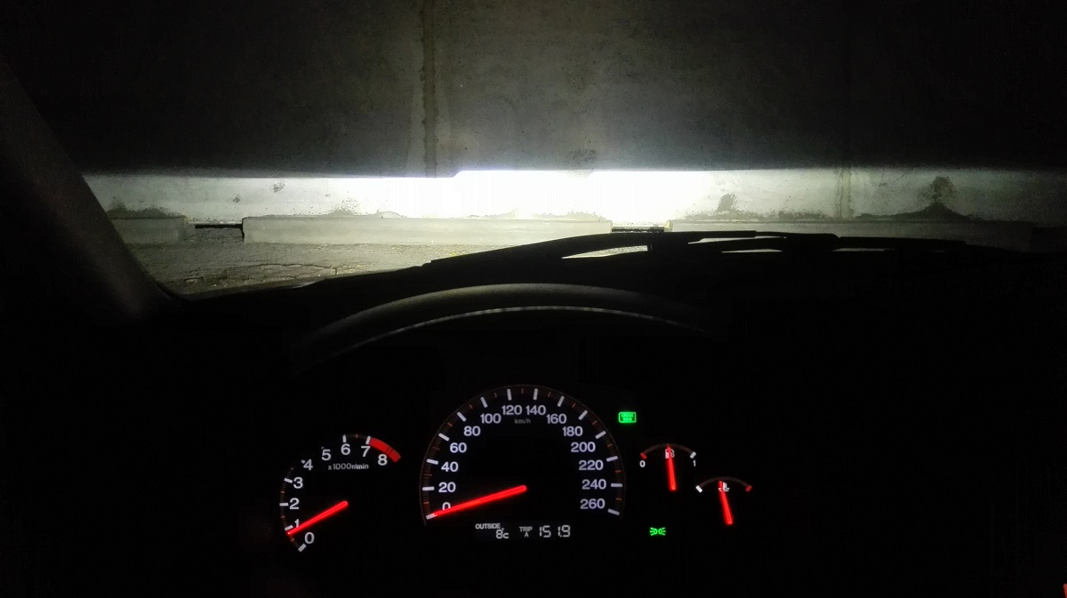

mám zase dotěrný dotaz... pravé přední světlo mi svítí dost doprava a nahoru, i když na STK mi řekli, že je to OK, v mlze je vidět, že svítí hodně mimo... dá se nějak seřídit jen ta potkávačka? Naklápění funguje v poho, jen tohle mě trochu trápí. Co je mi platný, že vidím do lesa, když nevidím před sebe, že... a to jen znásobuje problém, že už takhle to svítí dost málo. Na dálkový super, ale jinak...
Dík za jakoukoliv radu...

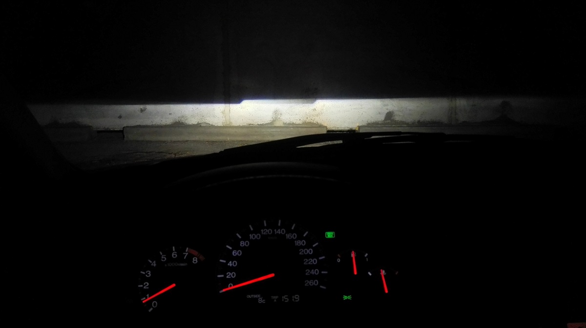

Jak si přišel na to,že ti to svítí doprava? Stál si proti zdi? Tohle jsou moje světla proti zdi,seřízené,vše v pohodě. Minule jsem jel v mlze a všiml si divného pruhu světla,který svítí hodně doprava a jakoby nahoru. Takže to neřeš,to je nějaký optický klam nejspíš. Zkus to proti zdi. Na STK by určitě poznali že světlo svítí jinam...
z blízka.jpg, 130.11 kB
z blízka stmavené.jpg, 79.86 kB
z dálky.jpg, 131.94 kB

OK, kouknu na to... no, já právě nevěděl, jak to seřídit, světlomety jsou jakoby "samostatně", tak jsem si myslel, jestli jde hnout jen tou čočkou, kde je potkávačka... to víš, jako ještě donedávna majitel jedničkový oktávky tohle zatím neumím Velmi šťastný
Hondu jsem měl naposledy v r.2003, sedan, tam byly světla jiný... Úsměv
Ptal jsem se na STK na to samé (mám halogeny), podle technika to tak má spousta japonských vozů. Prý svítí doprava nahoru, aby bylo dobře vidět na značky (v Japonsku zase svítí doleva nahoru), to potvrzuji, všechny reflektují jak divé. Dělá mi to jak Accord, tak DelSolka

Kmoďa - nn, proti zdi jsem nestál, všiml jsem si taky v mlze... díky za rady každopádně je to dobrý
No takto. HID v A7G má tzv. DOT pattern, a halogén tzv. ECE pattern. Niektoré autá (hlavne európske) majú aj na HID použitý ECE pattern, všetko to záleží od výrobcu. Ono je to na širšiu diskusiu. Niekto obľubuje DOT niekto ECE. Ja osobne mám radšej DOT ale s takým pozvoľným sklonom - ja som pôvodné projektory vyhodil a použil som tam Koito BI LED z Lexusu.
Mimochodom, clonka HID predface a poface má trošku iný sklon.

Baj očko jsem si seřizoval halogeny např. dle seřízení světel a na STK OK .

Tak to máš naštěstí obráceně než Fabie a Oktávky... Ty svítí nahoru doleva...
A nemůže to být v té mlze přímo tou mlhou - oblak z malých vodních kapiček nebo drobných ledových krystalků rozptýlených ve vzduchu, takže lom světla by v tom mohl hrát roli...

Neřekl bych, že je to tou mlhou... v mlze je to vidět víc, je vidět ten světelnej kužel, jinak to svítí víc doprava, páč vidím do pangejtu... Velmi šťastný Když kouknu na světla zepředu, vypadá to, jako kdyby to pravý svítilo míň... je prostě vyosený trochu...

Jak jsem psal nahoře,postav auto proti zdi a uvidíš,určitě bych neřešil a neseřizoval světla v mlze. Já je mam pěkně seřízené jak je vidět nahoře a to v té mlze pozoruji taky. TO že pravé svítí míň může být klidně opálenou parabolkou. Prostě to dej proti zdi a uvidíš,řešit nějaký pruh světla v mlze nemá cenu. Nebo si klidně počkej na mlhu a pak ty světla v ní seřiď aby se ten pruh světla nedělal pořádnej výtlem
