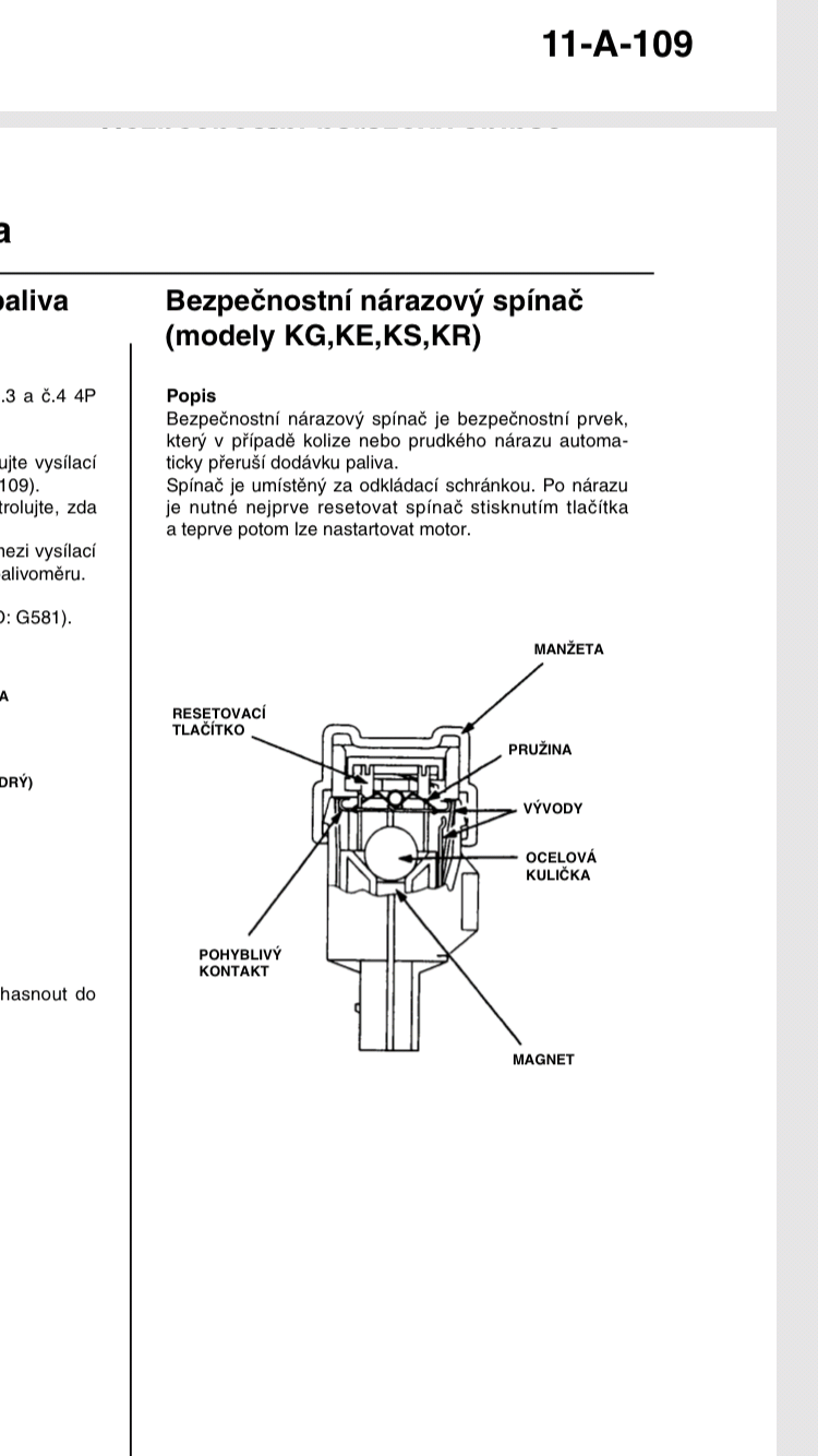

Kdo by věděl kde nazleznu nárazový spínač (inertia switch) ? Mám rozdělaný středový tunel pod rádiem. Tzn. rámeček a šuplík s kastlíkem je venku.
Jinak proč to hledám. Vyšlusovanou baterii jsem vyhodil a nahradil novou, ovšem nejde mi palivové čerpadlo. Tak mě napadlo, jestli se při vybití baterie nevyrazila pojistka.
Auto točí, ale nesvítí kontrolka motoru Ble

PříspěvekZaslal: 3.1.2019 , 14:53   Citovat
Odkladaci schranka, to neni kastlik spolujezdce snad ? Velmi šťastný

PříspěvekZaslal: 3.1.2019 , 17:53   Citovat
Nic sem nenašel. Ale mechanik poradil, že nejspíš bude problém v imobilizéru. Mám tam i dodělavaný alarm magic car, je možné že se to popletlo při výměně baterie. Při otočení do polohy II se nerozsvítí kontrolka motoru a klíček.
Jaky je postup opravy ? Odtah vozidla není ted uplně vhodný, auto parkuje v kopci. Díky za případnou radu papa
Příspěvky: 145 2001 Accord
piskot je teď offline  piskot
PříspěvekZaslal: 3.1.2019 , 19:25   Citovat
Když už jsi sem dal obrázek z Honda ESM, tak na 11-A-34 máš vývoják, jak postupovat.
Maně mě napadá, zda se ti neodpároval klíč od ECU. Jo, a na 11-A-16 máš pojistku ECU.

PříspěvekZaslal: 3.1.2019 , 22:52   Citovat
Díky za připomínku , to vypadá na odvoz do Hondy HaHaaa

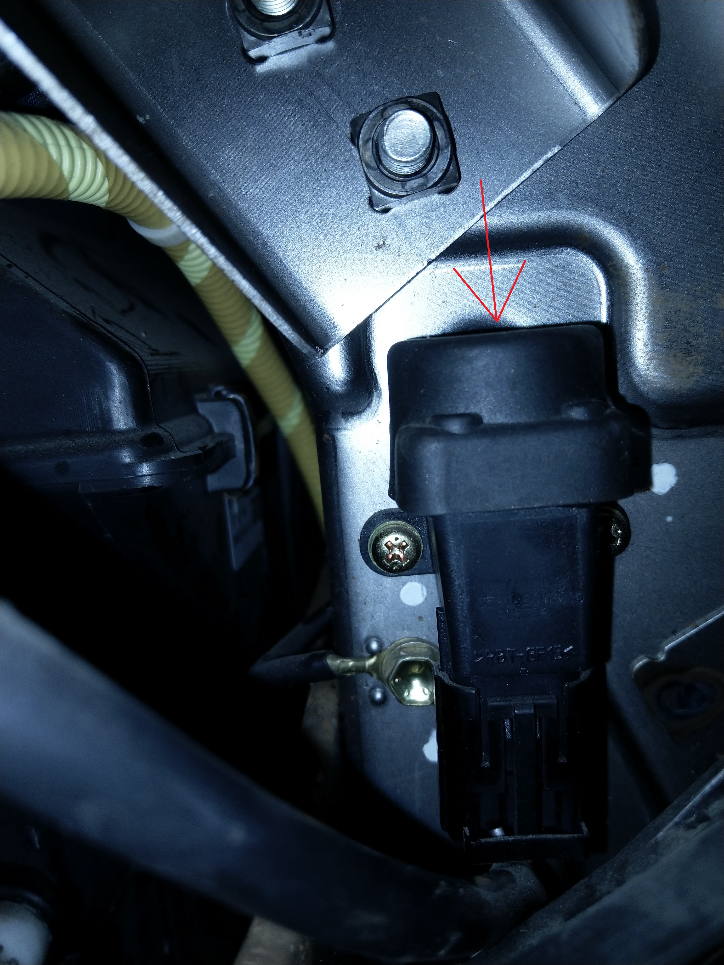

Ahoj Hondari, mam problem po lehkem narazu na predek mi nejde nastartovat, jiskru nehaze, jedina vada na aute je praskle cidlo pod naraznikem, to jsem vymenil, ale stale nejde, vygooglil jsem si cim by to mohlo byt, a prý nárazový spínaš nekde pod stredovým panel nebo u spolujezdce, nevite prosim kde presne je a jak ho prepnu? prosím o pomoc, Honda Accord 1.8 2001 FL, a jestli nema nekdo na prodej přední nárazník a kapotu ve tribrne barve Velmi šťastný

PříspěvekZaslal: 19.1.2019 , 12:24   Citovat
Vision napsal:
Hoj, hledal jsem a nakonec našel v knížce ( manuál ) od auta. Měl by být u řidiče, neboli- levá strana středové konzole. Nedávno jsem jej hledal přímo v autě a bohužel nenašel(stejně byla závada jinde). Tlačítko odjistíš tak, že to zamáčkneš/odmáčkneš. Jestli to najdeš tak hoď fotku papa
Vision je teď offline  Vision
PříspěvekZaslal: 19.1.2019 , 14:34   Citovat
Phoxinus napsal:
Tak hotovo, stacilo zmacknout a smitec, pristup k tomu taky super, je to u ridicovo praveho kolene, moc díky za radu,...
