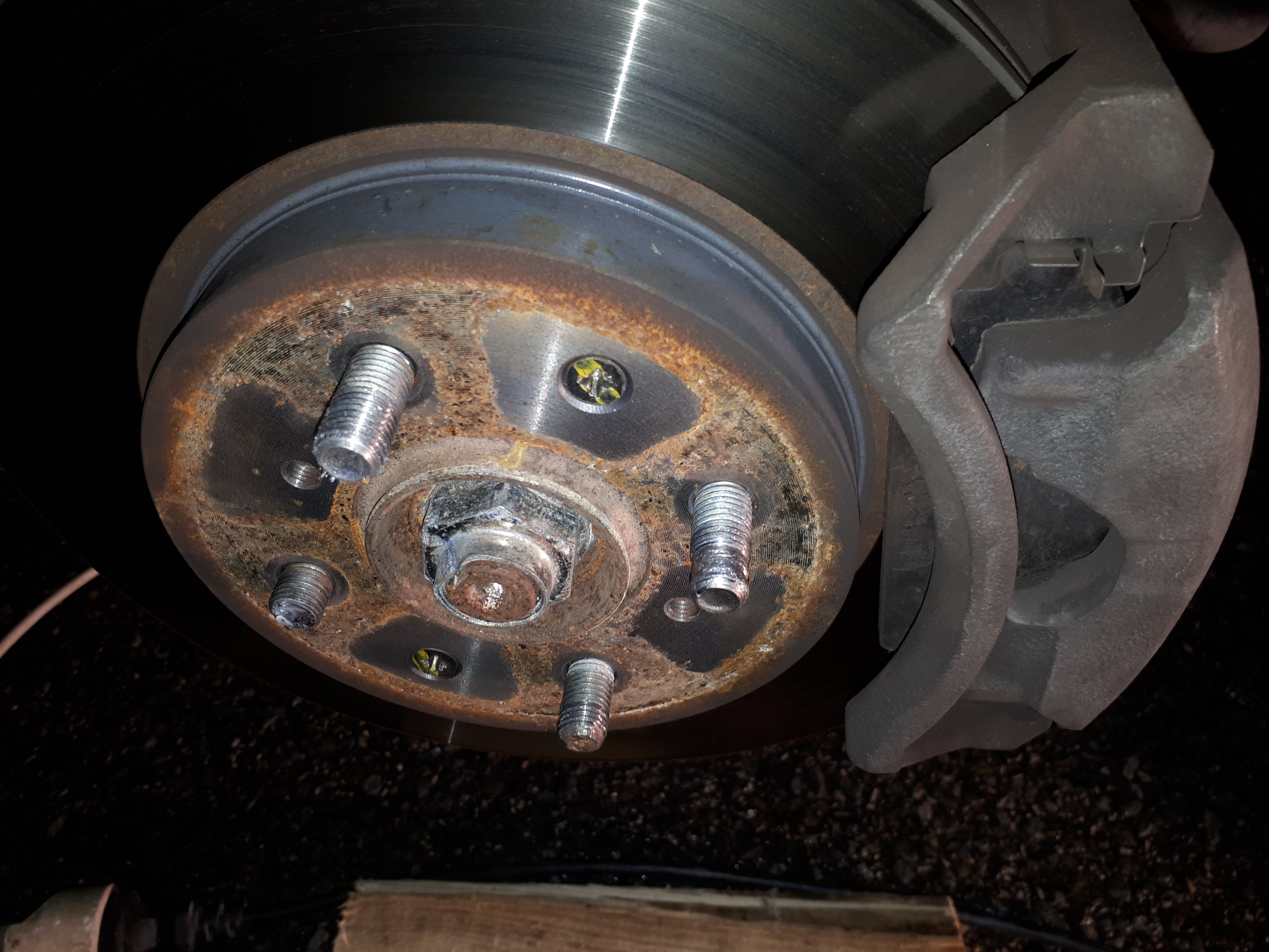

renda4 je teď offline  renda4
PříspěvekZaslal: 23.10.2018 , 22:24   Citovat
Nemusíš ani rozebírat , je to vidět, třeba systém Sumitomo je na obrázku a systém Lukas tak tam je ta pružinka myslím taky vidět ...

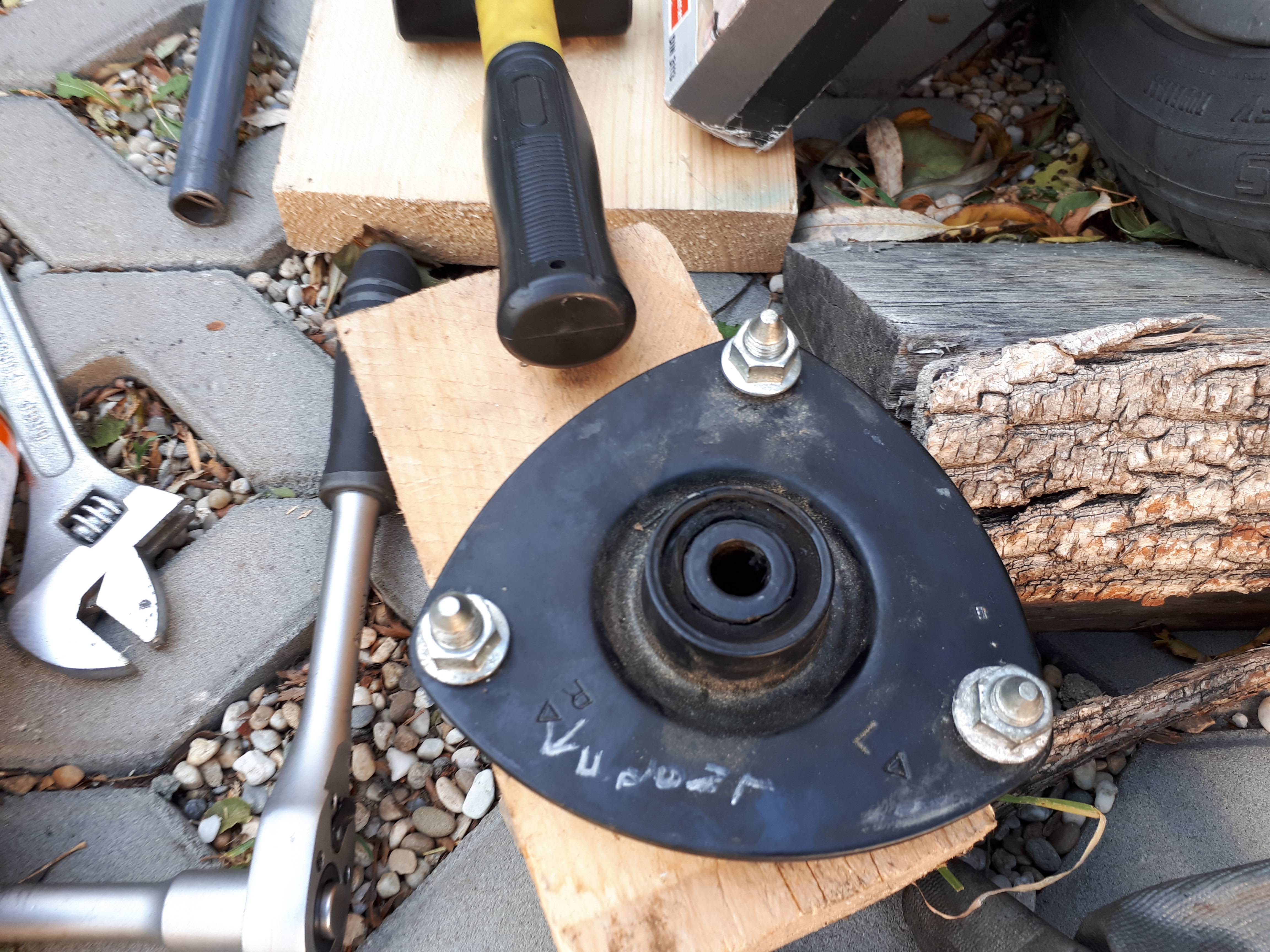

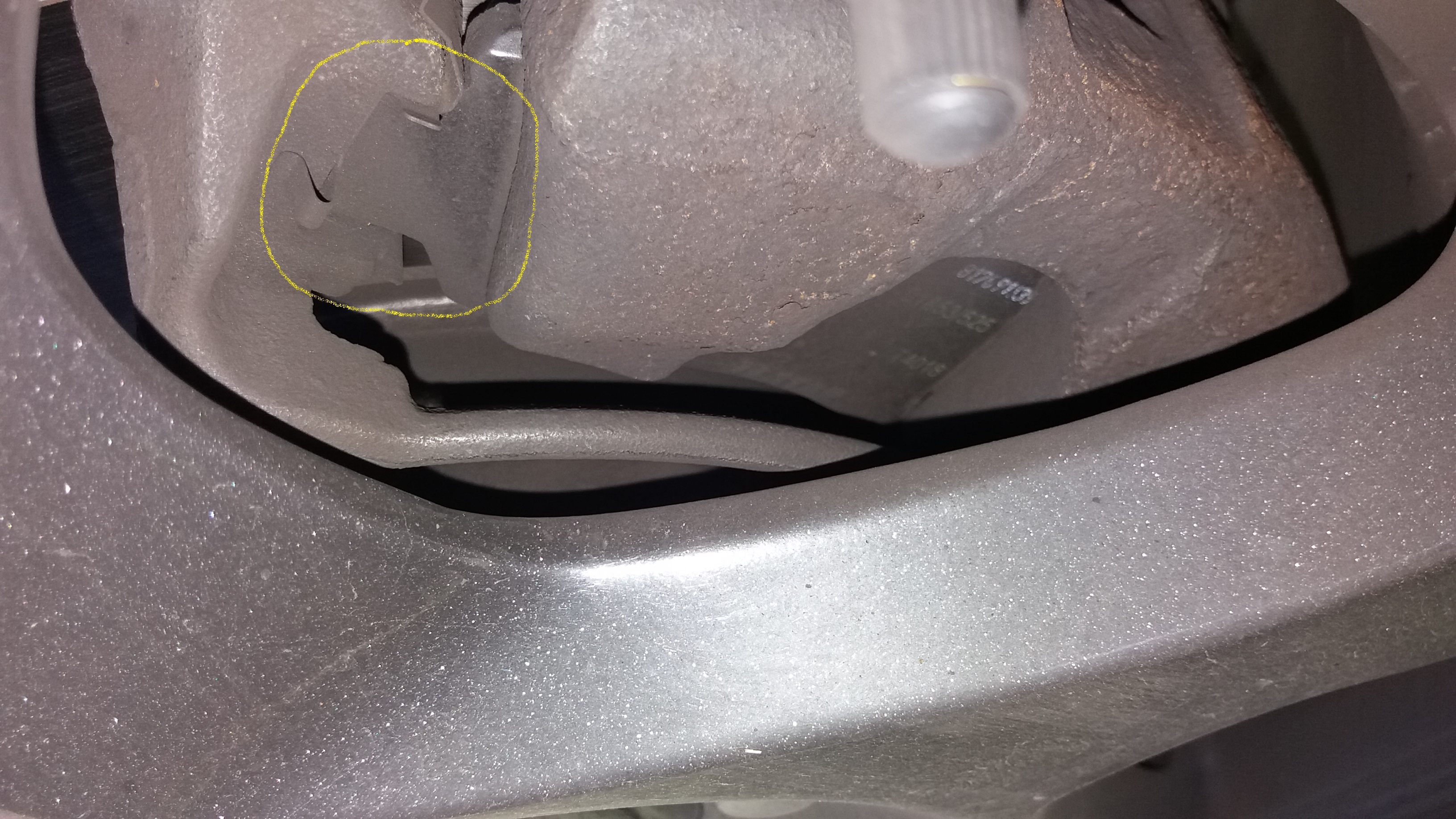

Stilg je teď offline  Stilg
PříspěvekZaslal: 24.10.2018 , 14:28   Citovat
Tak pro uplnost fotka Lucas / TRW, prote tech druhejch....
(Zkurvenych steftu si netreba vsimat... vysledek prace profiku v pneuservisu, kdyz predchozi majitel auta nechal auto prezout :/)
20171201_194232.jpg, 1.61 MB
Příspěvky: 154
PříspěvekZaslal: 30.10.2018 , 12:42   Citovat
Tak sem o vikendu vymenil horni ulizeni od KYBu (ktere nechaval dat na auto predchozi majitel spolecne s pruzinama a tlumicema od KYBu) za SNR.
Guma ulozeni vlevo byla KO, docela vytrzena takze vrch tlumice tam kvedlal. To z velke casti vyzvetluje zvuk a pocit pri prejezdu retarderu nebo jizde po kostkach.
Vpravo to bylo ok.
SNRka jsou teda uloznei s jinym kodem pro vlevo i vpravo, KYBy se pootaci podle tohona kterou stranu jdou, Akorat teda na tech SNR nebylo uyvedeny ktere cislo patri vlevo a ktere v pravo, ale tak snad se dalo verit unformacim co sem nasel na webu v nejakem katalogu. (BLF 233 vlevo, 232 vpravo, kody cele sady ulozeni taky ten vyssi ...05 vlevo)
Co se horniho ulozeni tyce je to ted ok. Mooozne tu a tam to neni uuuplne perfektni, ale zatim je to uplne cajk. uvidim jak to vydrzi.

Pro uplnost jsem chtel jeste vymenit kosti stabiku, sice ty co tam byly krom povrchoveho oreznuti vypadali normalni, ale kdyz uz ma but na predku vlastne uuuplne secko novy, ... tak sem koupil kosti Kamoka (po dobre zkusenosti na jinem aute) a kazdej je jinej.... jako ze oba by sly pouzit, ale je takovy nepekny mit vizualne jinej dil vlevo a vpravo a hlavne ten vpravo, ma jiny system aretace cepu proti otaceni... vlevo ma klasicky na spicce cepu diru na imbus... ten vpravo diru na imbus nema, ale na spodku cepu je sesti hran na klic... jak by se tam clovek dostal s klicem moc netusim (leda nejaky uzounky 2mm klic?) a nehodlam zkouset... vymenil sem jenom ten vlevo a zkusim sehant stejnej doprava.
naprava je ted hezky pevna a tak.. ale porad mi tam nekdo tuka, kdyz zabere motor. Pri rozjezdu to tukne. pri ostrejsim prerazeni obcas taky.
Zastavis, das zpatecku popojedes... tuk... pak uz muzes couvat a nic... zastavis, das za jedna, popojedes ... tuk.
Pri samotne jizde nic.
Takhle podobne mi na MG klepak spodni cep... ale kurnik, ze by se v nem udelala takova vule za mesic?!
Mam podezreni na predni nebo zadni silentblok motoru....
20181026_160132.jpg, 1.57 MB

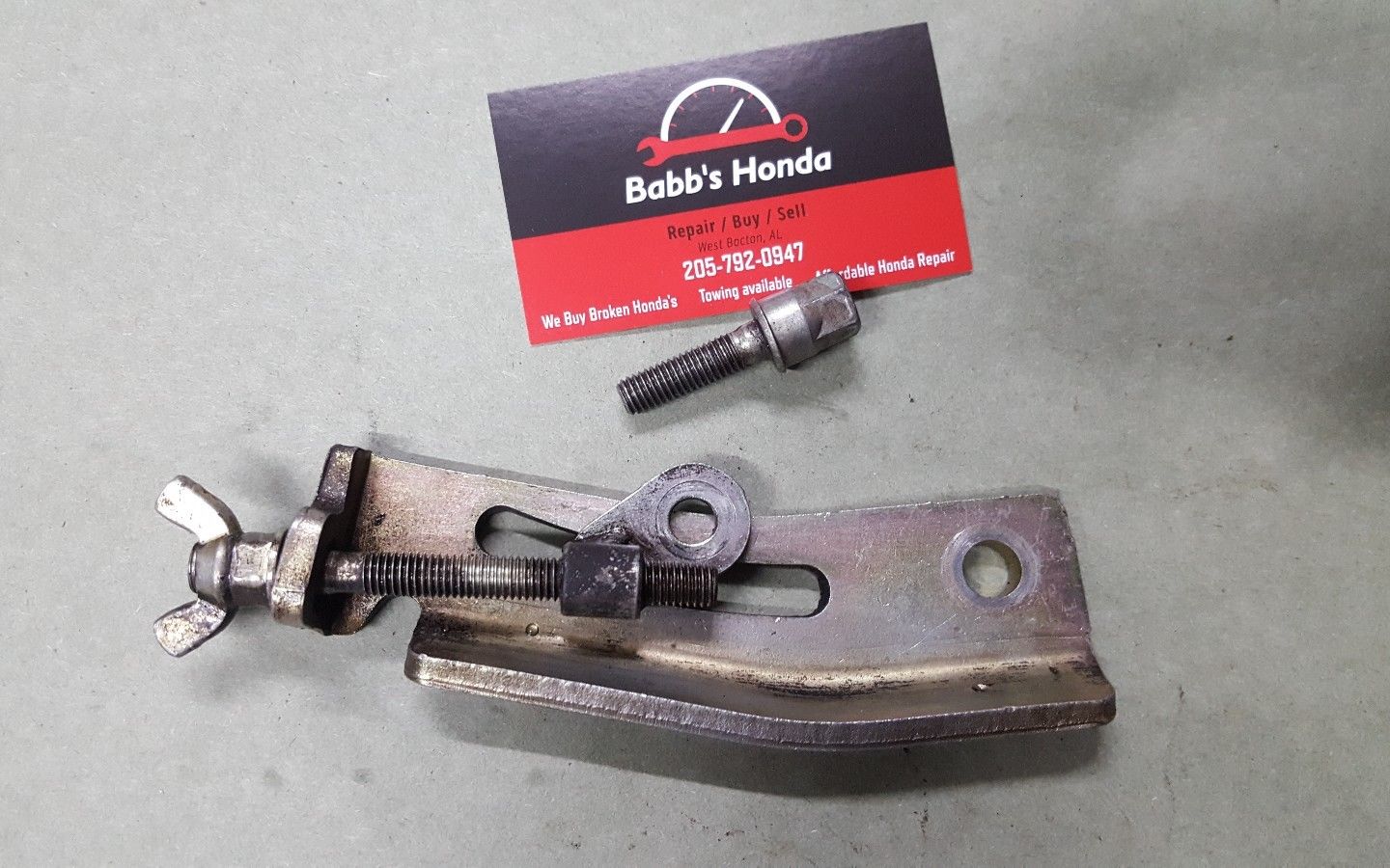

Dotaz , u 1,6 em2 se klínový řemen napíná pomocí alternátoru ?
Příspěvky: 501 2024 Civic
PříspěvekZaslal: 12.11.2018 , 19:43   Citovat
Ano , napínání je pomocí alternátoru je tam napínací šroub a zajišťovací šroub snad pomůže obrázek :
