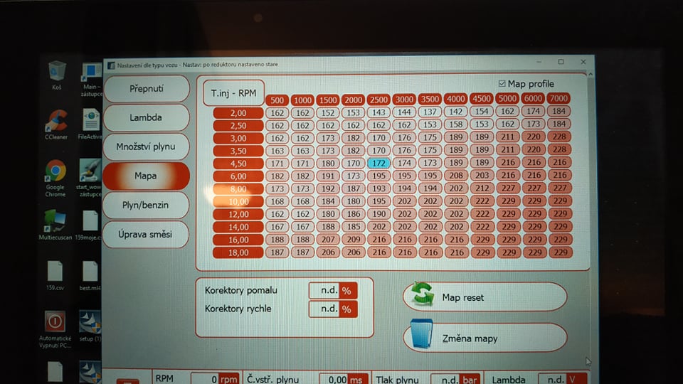

Ahojte, měl bych jednu prosbu, byl by někdo ochotný udělat screen nebo fotku mapy plynu na accordu K24 (K20) ?
Mám ale debilní jednotku Elpigaz Stella s tabulkovou mapou a v ní se vůbec nevyznám, dokážu si doladit stag, magic, lpgtech ale elpigaz mi dělá s tou tabulkou problém
ladil jsem podle délky vstřiku, ale sám za jízdy si přepínat je k ničemu, chci to prozatím naladit aby to alespoň nebylo chudé než našetřím na LPGtech jednotku a dragon vstřikovače se kterými mám jen nejlepší zkušenosti.
Aktuálně jedu na takovou mapu, volnoběh a střední otáčky mám tak nějak odladěné dle délky vstřiku, ale vysoké otáčky mám problém, jednak kopnutí u 5000ot na LPG a jednak mi přijde divé, že původní mapa i když byla z 1.8t 20v vypadala úplně jinak
Auto jsem koupil a byly k.o. membrány, padal tlak, opravil jsem reduktor, lehla jednotka, sehnal jsem jednotku z vrakoviště a začínal s rovnou čistou mapou takže se nemám čeho chytit Úsměv
Vstřikovače ještě musím převrtat, program hlásí malé trysky i když mám tlak nastavený na 1.2b (proto jsem musel nahnat i délkou vstřiku)
Předem děkuji za rady Úsměv
