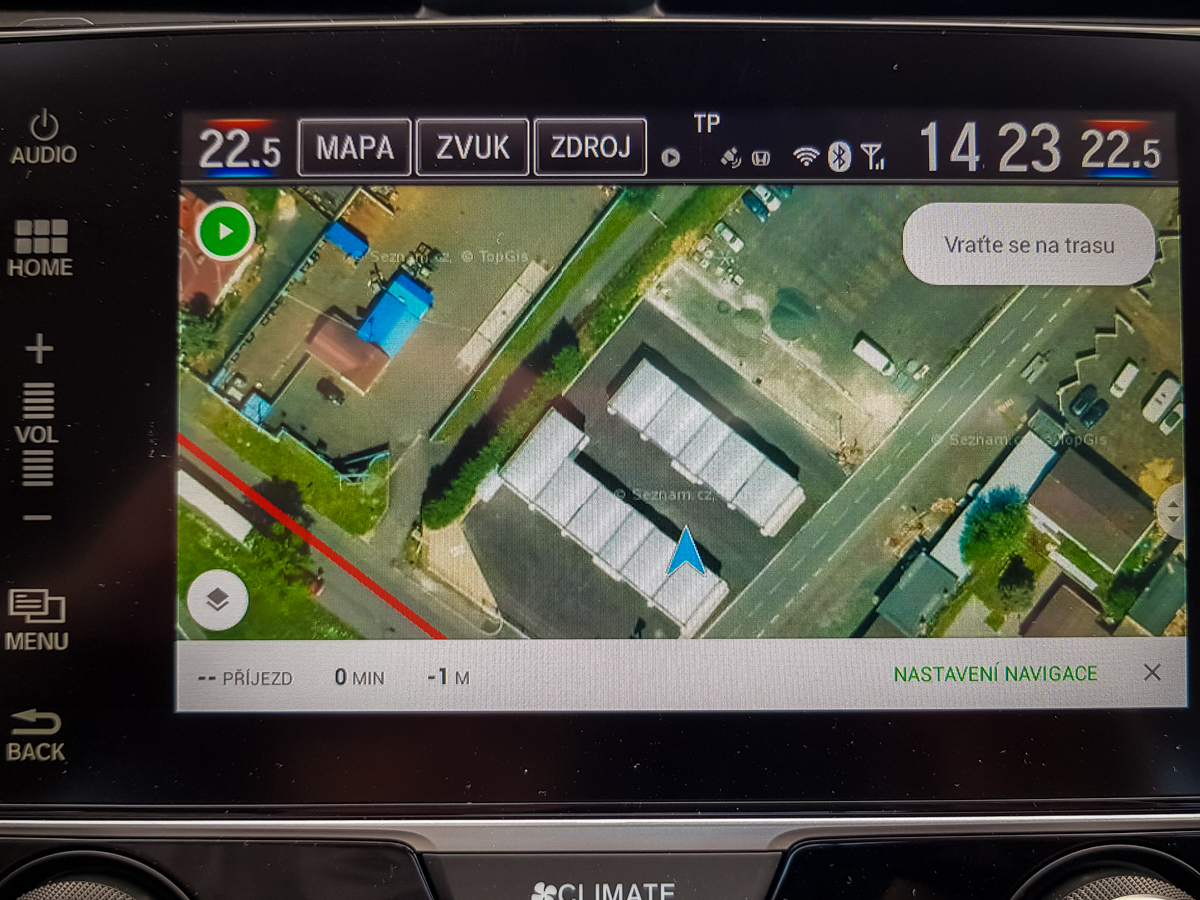

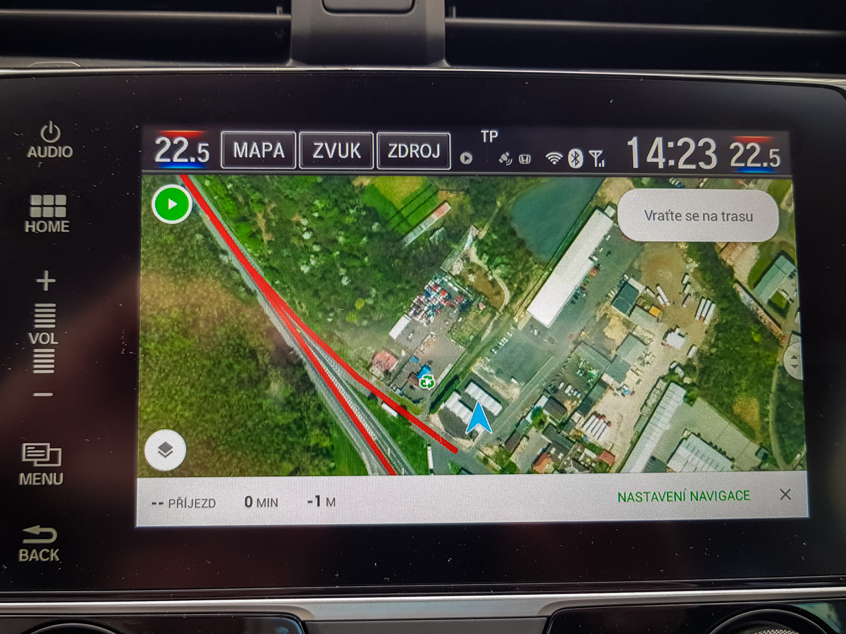

já mám mapy.cz spíš na turistiku nebo kolo, do auta by mě to nenapadlo...
nicméně jsem to vyzkoušel a jezdit se podle toho dá, jen to není tak svižný na obsluhu jako Waze přes Android Auto a neukazuje to radary/zácpy/objížďky
graficky to na mobil taky ztrácí
navíc offline mapy mají snad 650mb, paměť v connectu je 2GB
nejlepší by asi byl 3G 10" tablet v kaslíku, kterej se při nastoupení nasadí přes connect a spáruje s autem Mr. Green

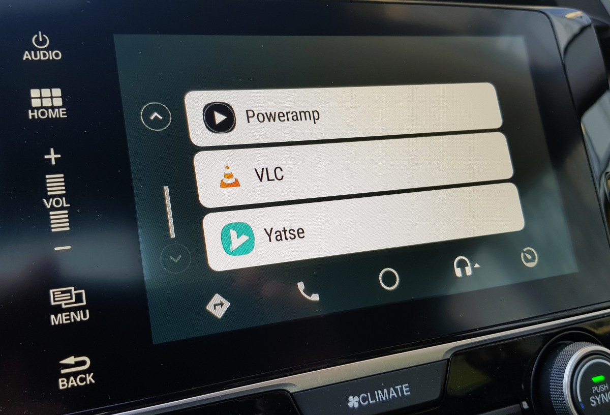

pokud někdo používá Poweramp jako hudební přehrávač v telefonu, může si od poslední aktualizace přehrávat vlastní muziku i přes Android Auto OK

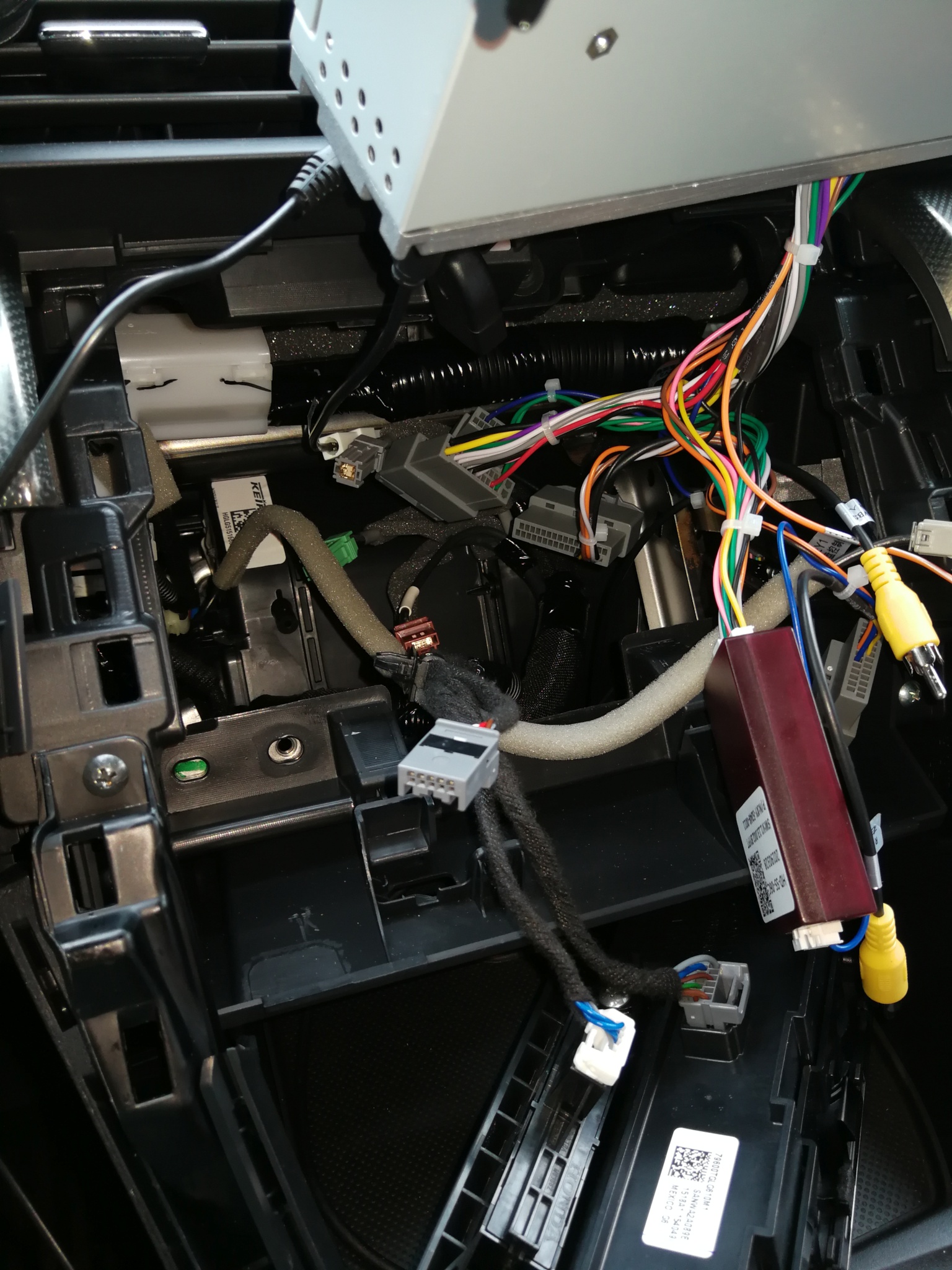

Koupil jsem "značku" Fongent (viz foto). Nebyl přiložen instalační manuál nebo schéma propojení pro Hondu, tak jsem se chvíli potrápil se zadní kamerou a USB, ale finálně je to opravdu Plug&Play - propojíš a jede to. Displej sice nemá bůhvíjaký rozlišení, ale stačí, výkon excelentní a displej má 9", teď teprve si to zaslouží slůvko "Elegance".

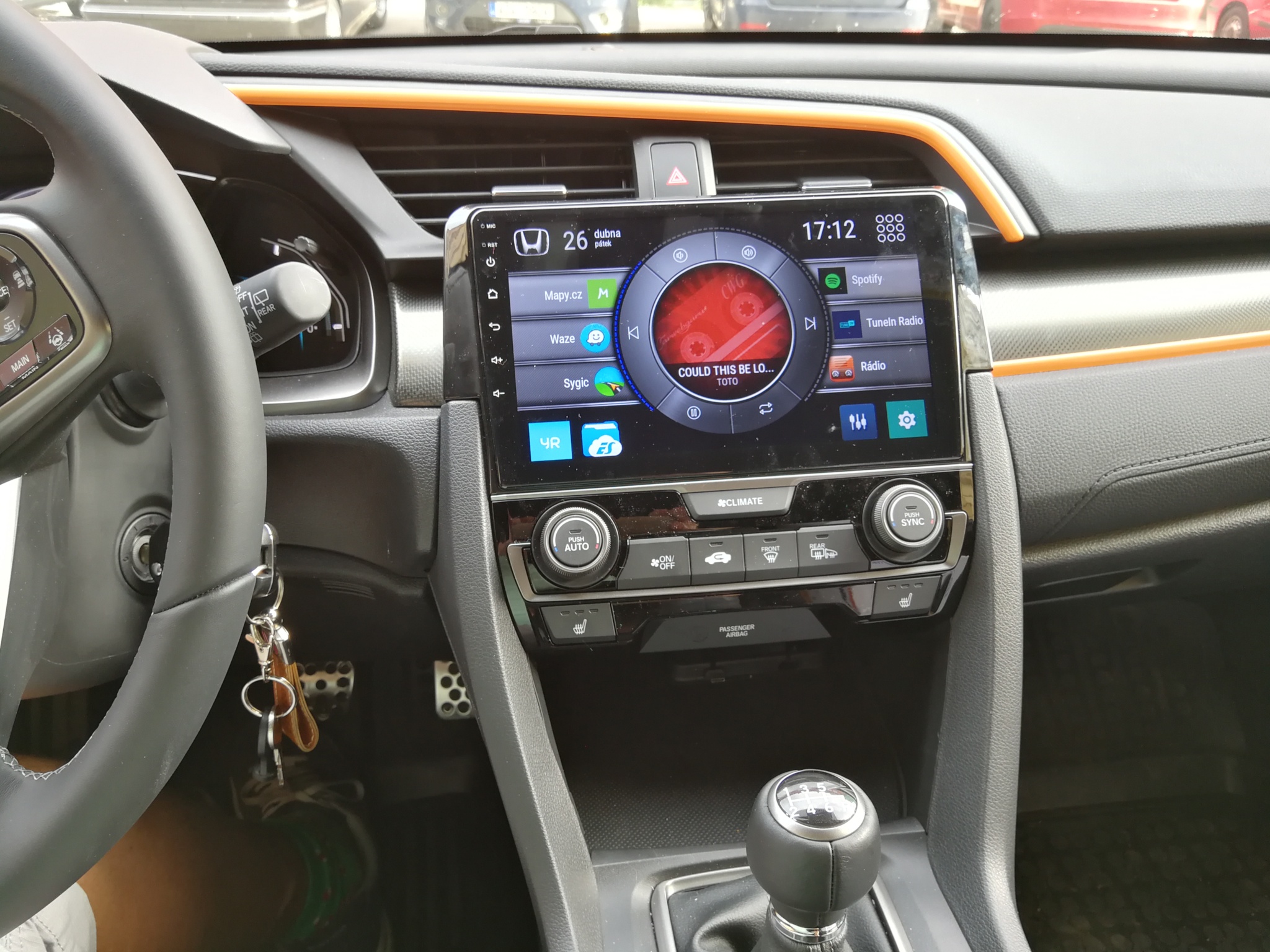

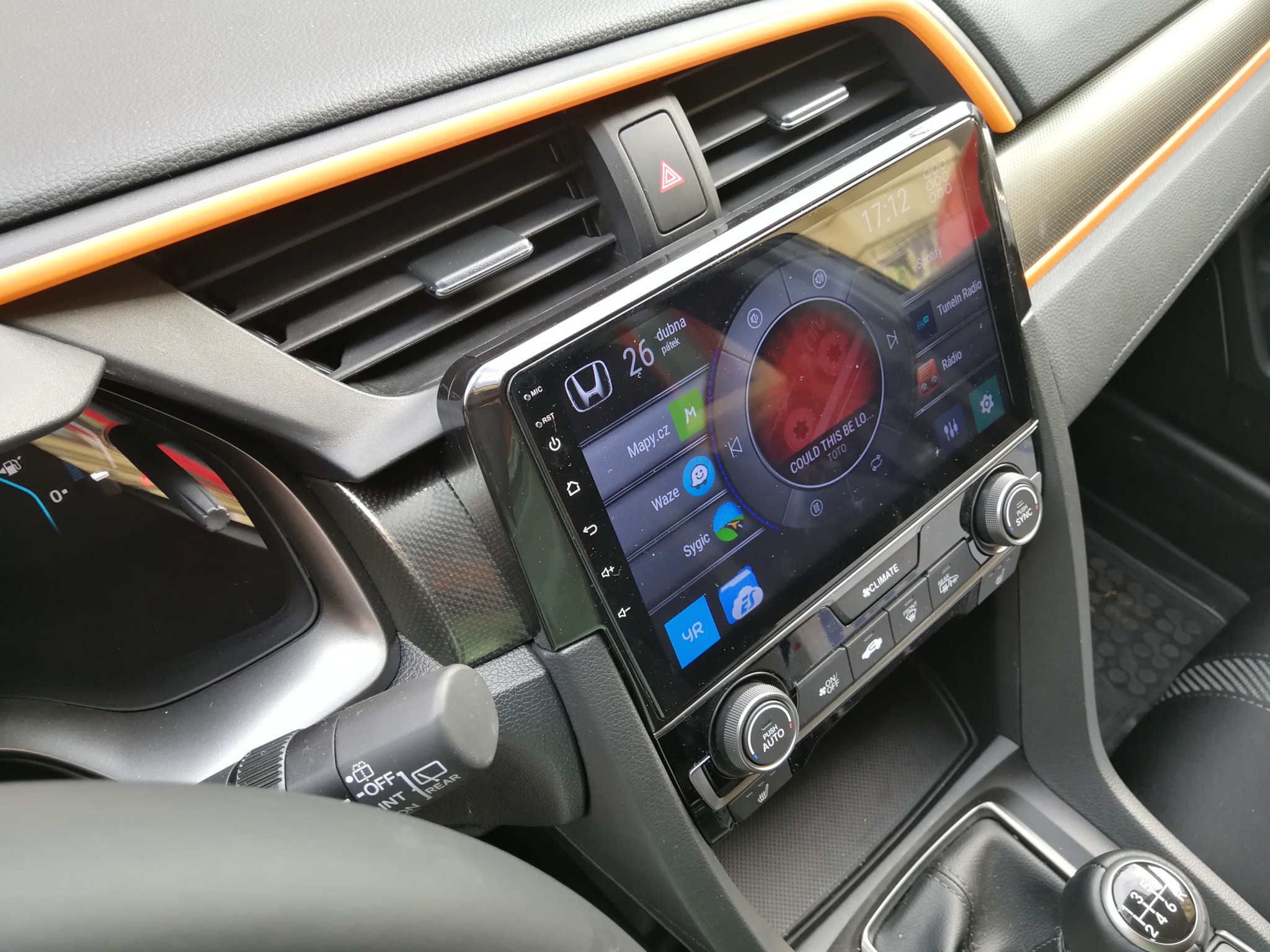

Prakticky na všechny otázky výše můžu odpovědět veskrze kladně. Ano, jedná se o Fongent Multimedia - koupeno přes Aliexpress za $380: Android 9.0 For Honda Civic 10 2015 2016 2017 2018 Car Radio 2 Din Gps Navi Px6 Dsp 2.5d Ips Screen 4gb 64gb Rds DSP TDA7850
Je to skutečně plug&play, zapojíš a všechno jede. Do Androidu zabudovali pár aplikací/driverů pro CAN bus zřejmě přímo od Hondy.
Snad pár výjimek:
    Jeden adaptér USB jsem musel drobně upravit (odříznout 2mm zobáček plastu)
    Adaptér HDMI nebyl v balení (lze koupit extra), ale ani nevím k čemu bych HDMI výstup pod palubovkou využil
    Nenašel jsem napájecí kabel antény (nebyl spojen s ant. kabelem), takže anténa v pasivním režimu nefunguje. Rovněž ale nepoužívám
Rozlišení 1024x600 se zdá být prehistoricky nízké, ale pro běžné používání je oněch 230 DPI naprosto v pohodě. Některé špatně napsané aplikace jako např. UPC Horizon Go s tím mají problém, ale i to se dá obejít pomocí pár triků s USB/ADB (a firmware setup kódů, které jsou známy). Ideální je provést hned na začátku ROOT - což se mi ale zatím nedaří (přivítám podobné nadšence k diskusi nad tímto problémem).
Ovládání klimy je velmi podobné, zobrazuje se na displeji (stejně jako kamera zpátečky se všemi módy). Jak říkám, celá jednotka fungovala na první zapojení. Navíc systém má digitální DSP chip, takže tu výraznou nelinearitu frekvenční charakteristiky továrních repro a jednotky samotné lze úspěšně upravit 15-pásmovým ekvalizérem (pokud má někdo měřák, šlo by upravit přímo dokonale).
Zesilovač má 4x50W a je napojen přímo na reproduktory ve dveřích (výkon dostatečný). Linkový výstup ovšem počítá i se středním reproduktorem a subwooferem. Co víc si přát?
IMG_20190426_171219.jpg, 783.38 kB
IMG_20190426_171228.jpg, 862.95 kB
IMG_20190426_160053.jpg, 762.78 kB
