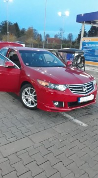

PříspěvekZaslal: 6.11.2018 , 19:42   Citovat
Ahoj všem, tak už mi měsíc stojí pod barákem Acco Type S, takže mám Vánoce Velmi šťastný Honda .. Měl bych otázečku (asi stupidní), ale.. Mám před face 2009, chtěl jsem se zeptat jestli někdo neví, jestli by šlo namontovat lízatko zadního víka + přední černá maska (oboje paket Aero) - viz foto. Mockrát děkuji za jakoukoliv odpověď. meetallll Honda
myška.jpg, 115.38 kB
lízatko accord final.jpg, 2.14 MB
acco maska.jpg, 47.95 kB
Příspěvky: 3 2009 Accord Type-S
krtekm je teď offline  krtekm
PříspěvekZaslal: 7.11.2018 , 7:43   Citovat
Ahoj,
gratulace... Jasne ze jde, nicmene je to celkem cenene zboží, v CR ne moc snadno sehnatelne. Pokud se bavime o originálních dilech. Jina si tuace je v u polaku, takze bud hledat na netu a cekat. Nebo nechat koupit v tom polsku. Ja to mam doma uz dva roky, a stále jsem se nedostal k tomu ze to necham stříknout a namontuju to!
Příspěvky: 1530 2008 Accord
