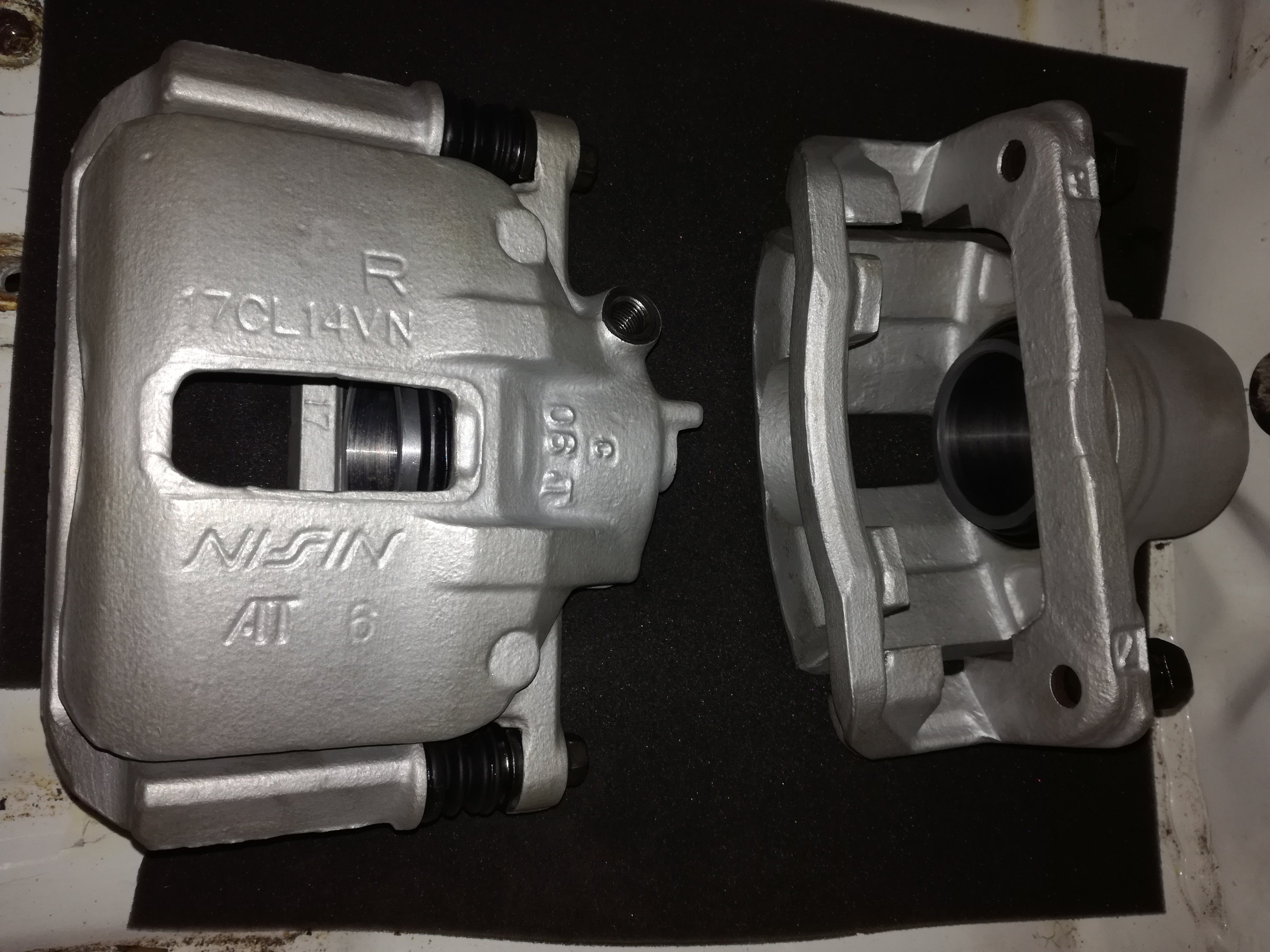

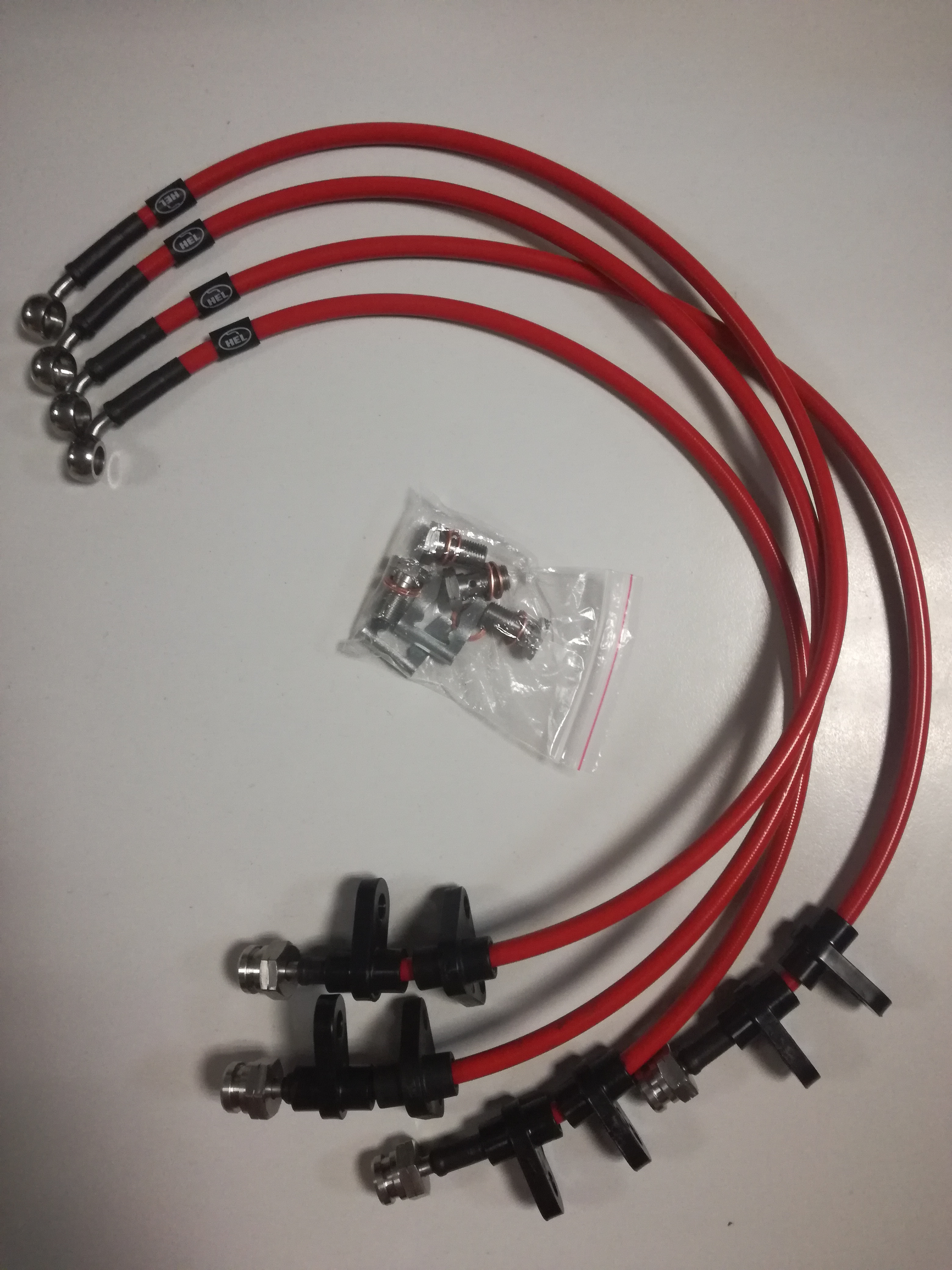

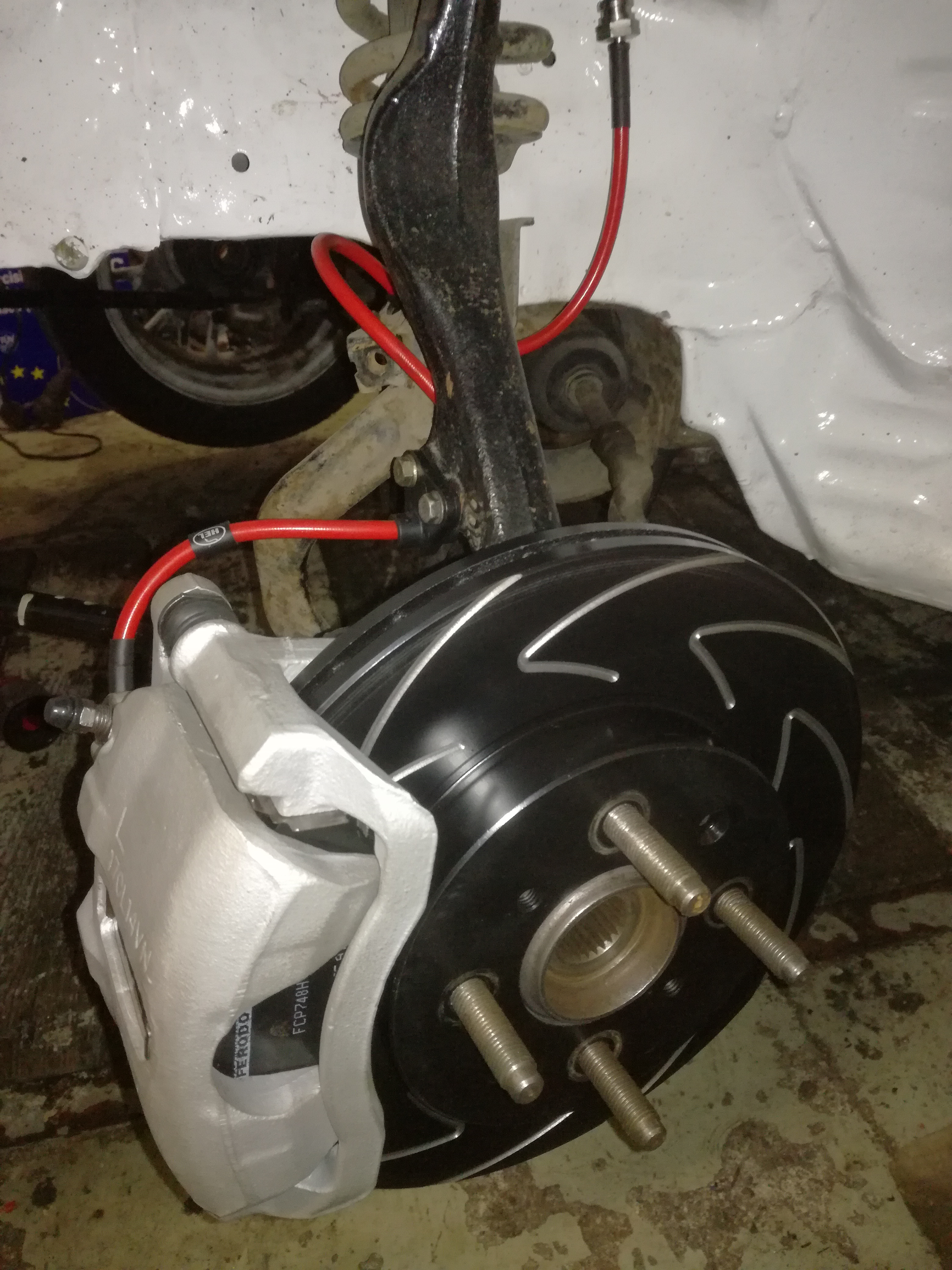

předky složené a když už brzdy, tak pořádně Velmi šťastný
IMG_20181107_203305.jpg, 3.38 MB
IMG_20181108_193936.jpg, 4.04 MB
IMG_20181109_212249.jpg, 3.33 MB

PříspěvekZaslal: 14.11.2018 , 22:44   Citovat

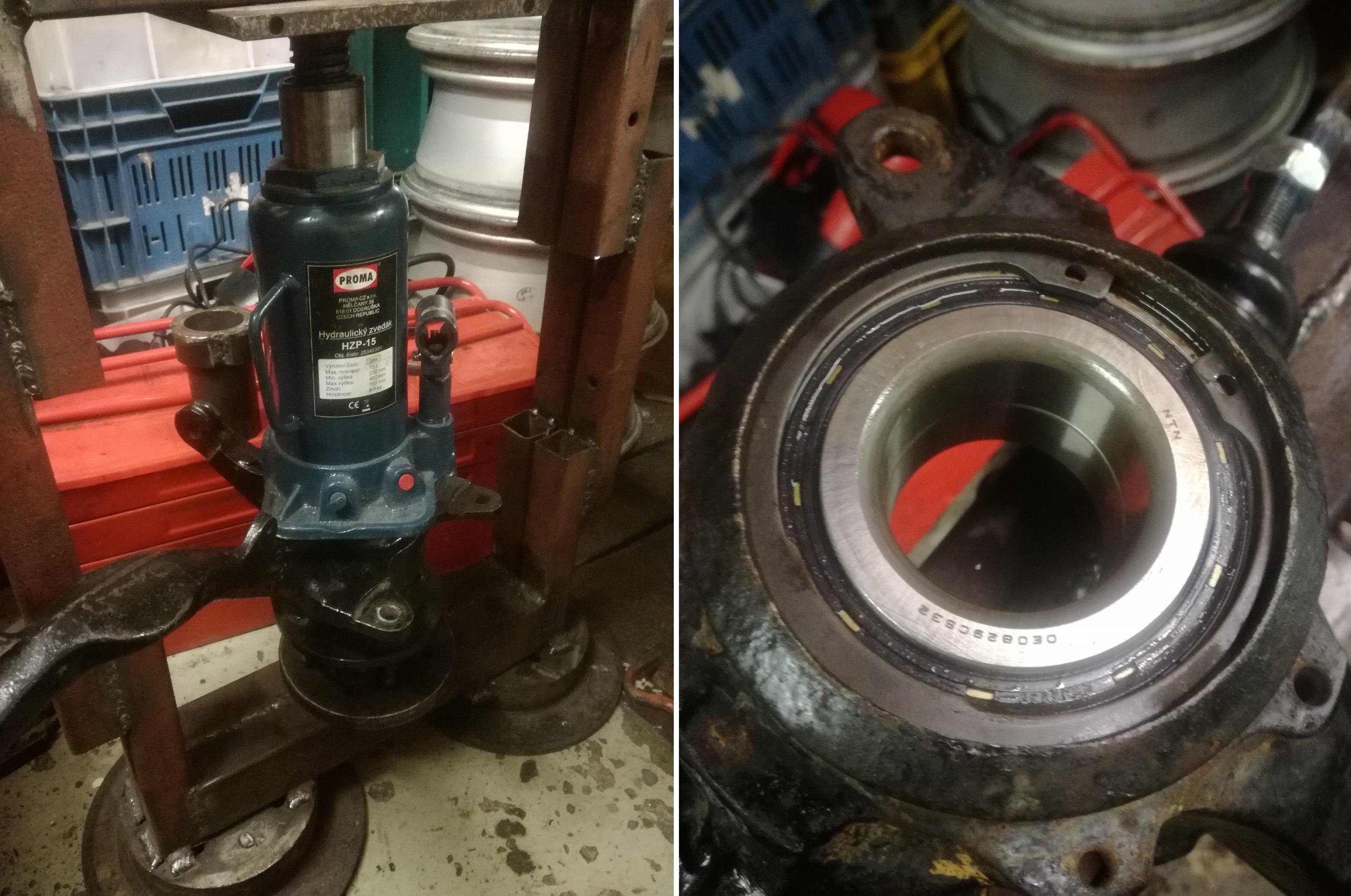

tak jsem si vyzvedl kotouče a desky Úsměv ale stihl jsem jen levou stranu.....
na pravé je koplé ložisko, takže musím prvně vyměnit to..
za chvíli už budu moci jezdit aspoň z kopce pořádnej výtlem
IMG_20181113_171430.jpg, 3.61 MB

PříspěvekZaslal: 23.11.2018 , 21:09   Citovat
nové ložisko je na svém místě a skládání může pokračovat Úsměv
šlo to jak po másle Velmi šťastný
IMG_20181122_172302_1.jpg, 2.01 MB

Trunda je teď offline  Trunda
PříspěvekZaslal: 24.11.2018 , 11:42   Citovat
Hezky vyřešené nožky lisu Velmi šťastný
Příspěvky: 249
RASTA je teď offline  RASTA
PříspěvekZaslal: 24.11.2018 , 14:33   Citovat
Trunda napsal:
Velmi šťastný takto je krásně stabilní Úsměv
akorát, že na 15ti tunovou panenku už slabý rám, takže se bude časem předělávat a udělá se z pořádných "I"ček Úsměv
Příspěvky: 4391 1990 CR-X
