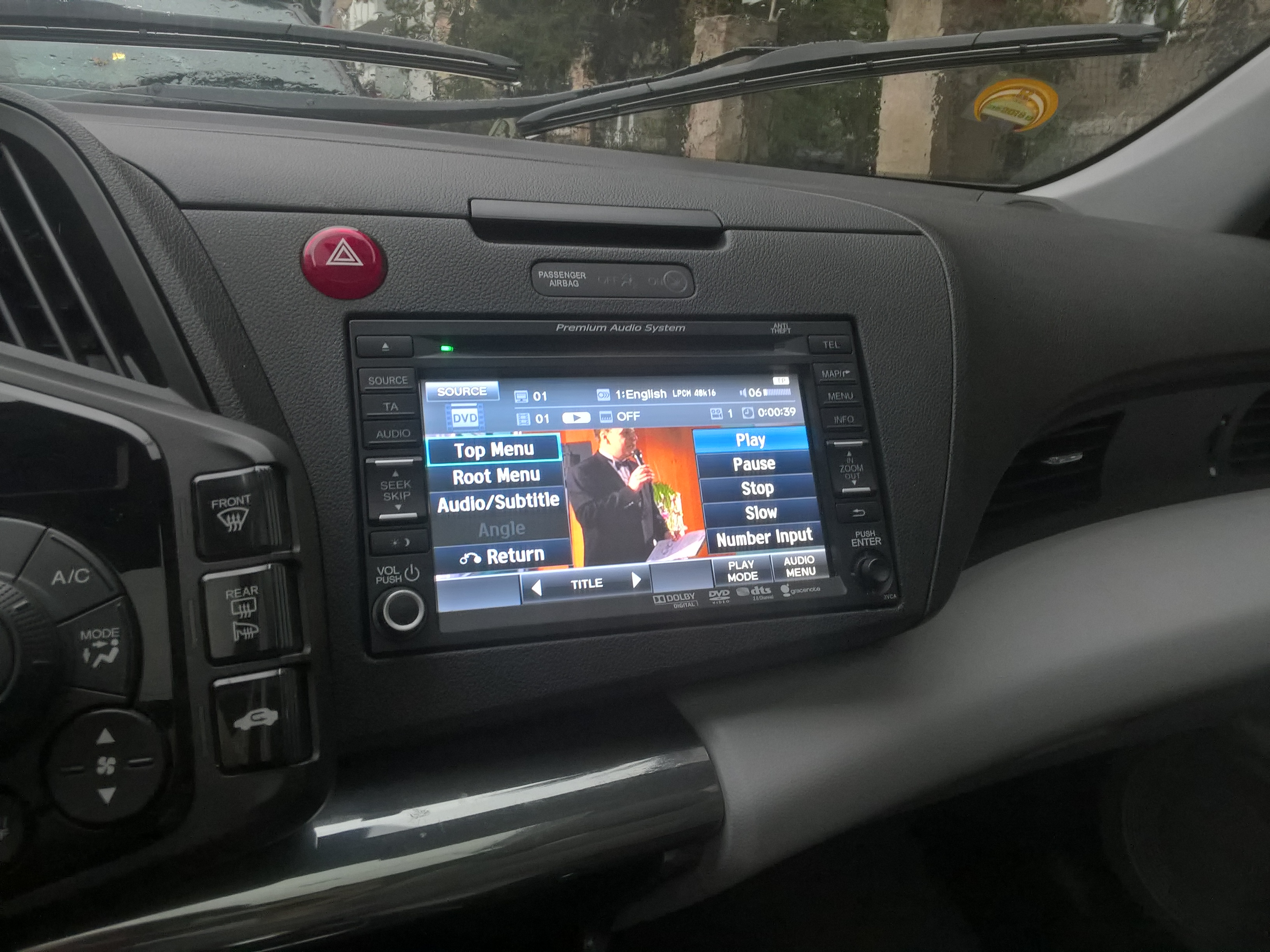

Koupil jsem navi z 9G s DVD,DAB,couvací kamerou,HDD... stála včetně pošty cca 5000, zatím ji tam mám teda jen na oko, rádio jakž takž jede a hraje to, ale bude s tím ještě spousta práce to napinovat. A to podotýkám mám CRZ s navi, a jsou tam stejné konektory. Sehnat pinouty byl docela porod, a teď bude ještě porod tam něco dělat. Nevím, jestli se to vyplatí dělat to na ne-navi verze, na zahraničních fórech od toho většinou odrazujou, že je s tím spousta práce a výsledek za to nestojí. To ale záleží zase na člověku no Úsměv
Ale kdyby ses do toho pustil tak není problém s něčím poradit.
