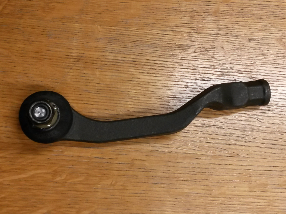

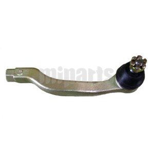

Jenže to táhlo, co mám na autě, je jinak profilované, než třeba to, co jsi uváděl.
Pro představu dávám fota:
01 -to co jsi uváděl ty (53540-S04-013)
02,03 -to co mám já (53540-ST3-E03)
Nějak mám obavu tam dávat něco ve tvaru jako ten typ 53540-S04-013 (aby to pasovalo), přestože bych to sehnal v těch lepších značkách. Hledal jsem, ale to moje jsem u nás v obchodech v lepší značce nějak nenašel Bueee
To, co jsem nafotil je to MEYLE a tvarově vypadá stejně, jak na autě.
Docela by mě zajímalo, jak to řešíte vy - ostatní? Originál v Hondě stojí na jednu stranu 2650,- a to je docela ranec...

jsou skoro stejný Velmi šťastný
kdybych nechtěl dávat prachy za origo..a šel bych cestou lepší druhovýroby..
pohlídal bych si délku, vnitřní závit pro ax.táhlo a rozměr čepu (resp. tu část co jde do těhlice)
joo, a pokud zadám to tvoje oem, najde mi to pro tvoje auto od druhovýroby různě tvarované Velmi šťastný
tzn. že všichni to tvarování nedodržují, není až tak zásadní věc OK

PříspěvekZaslal: 18.10.2018 , 21:07   Citovat
To jsem nevěděl, že to není tak zásadní. Potřebuji to dodělat kvůli technické, tak tam dám to MEYLE, nějaký měsíc snad vydrží. Mezitím seženu značkovější a vyměním za lepší...
Děkuji za vsvětlení je to dobrý
Příspěvky: 84 H+ body: 0 1999 Civic Aerodeck
RASTA je teď offline  RASTA
PříspěvekZaslal: 18.10.2018 , 21:46   Citovat
samozřejmě lehká tvarová odchylka nevadí Velmi šťastný ať si to někdo nevyloží špatně, že ta může přijít vše Velmi šťastný
jak jsem psal...pokud sedí délka, závit a čep...nevidím v tom problém je to dobrý
