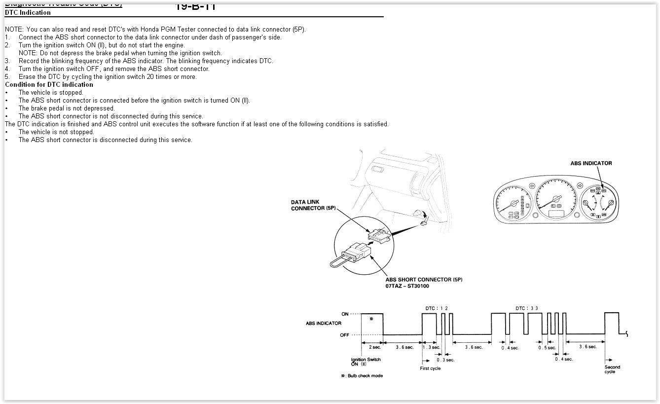

Zdravim, potreboval by som poradit ohladne diagnostiky. Mam problem s abs a airbagom a cez obd konektor je napinovana len jednotka motoru, je mozne ze na tieto jednotky su niekde umiestnene diagnosticke kontektory zvlast? Ak hej tak kde by sme mali hladat? je to rv99 f20b6. Dakujem

LEp1 napsal:

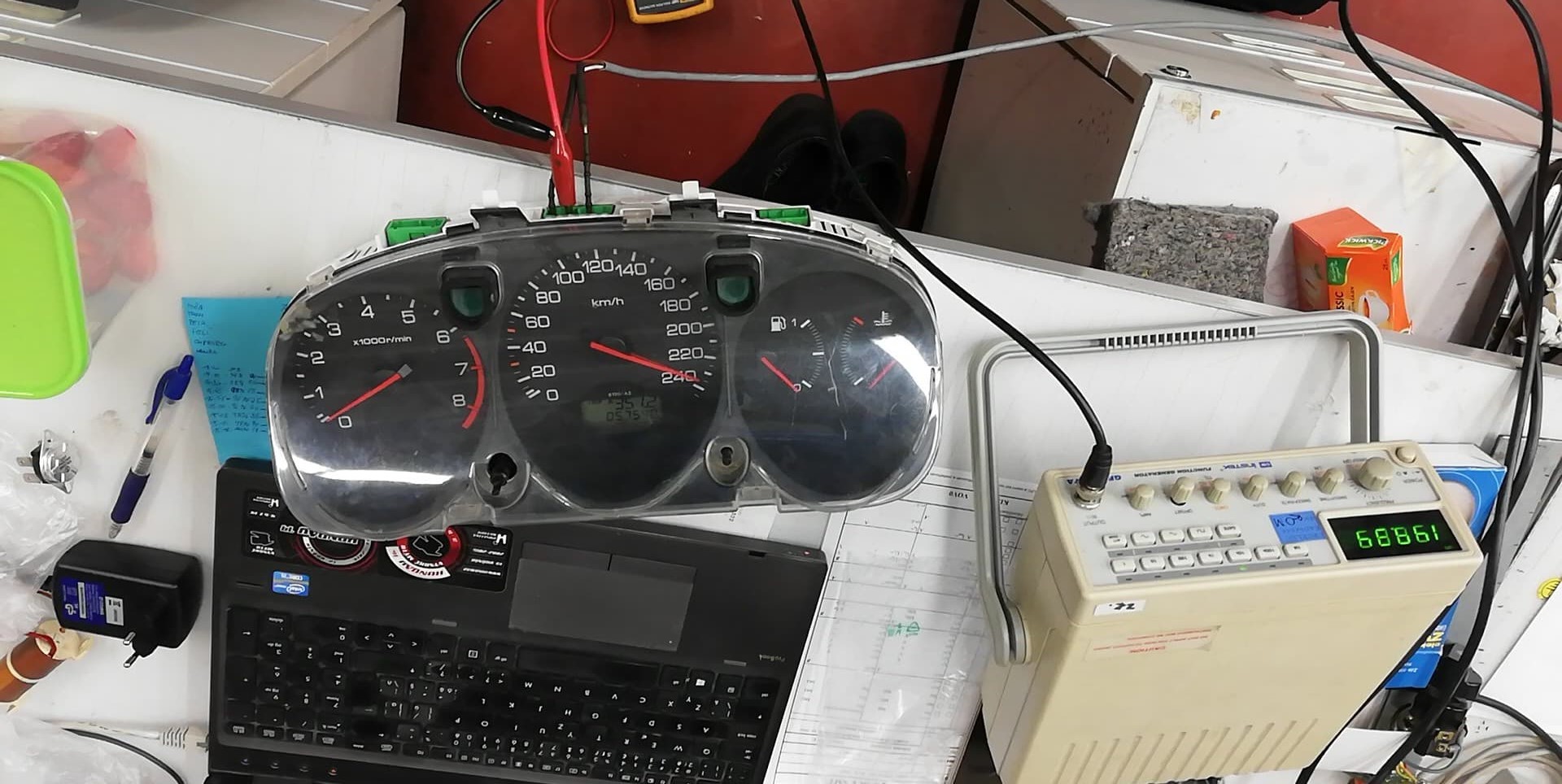

Ahoj nevíte nahodou někdo jak stočit km na budíkach? Koupil sem si po letech km misto mil co mam, ale maj o 40 000 vic nez mam najezd kterej bych rad zachoval. Všichni se tvařej jak kdybych htěl někoho oje....t

Nevím... Zkusil bych simulovat VSS, svorka B18 na přístrojovce. Podle Honda ESM by tam měl lézt signál 0 V až 5 V, nejspíš obdélník.

to piskot: A jak to chceš takhle stočit? Tímhle stylem to lze jenom přitočit.
to sunnx: generátor obdélníku, najít příslušné piny a přetočit tachometr dokola na požadované číslo...já jsem kdysi jenom přitáčel, protože jsem koupil budíky s malým nájezdem Úsměv.
Ať zkusí sunnx couvat, ne...? Úsměv Úsměv
Jasně, že počítám s tím, že po milionu km (resp. 999 999) se to "přetočí" na nulu, jinak řešení nevidím, páč ty najeté km nejsou někde v ECU, kde by se daly pohodlně smazat.
Přístrojovku jsem nikdy neměl v ruce, možná tam někde na plošňáku lze najít nezalitý čip, kam vede signál z toho pinu B18 a který se stará o zobrazování údajů na tom malém LCD panelku,, možná tam je někde záložní baterka, po jejímž odpojení dojde k vynulování km.

Díky za návrh kluci mám ještě jedny původní budíky černý tak to na nich zkusím.

Klucí jde to ale natačel bych to asi sto let. Velmi šťastný
44648433_2158718931055572_363307048730886144_n.jpg, 353.86 kB

Nojo, tak když na těch budíkách je skoro nula Úsměv. Přetočit to dokola na nulu bude trvat asi 165 dní, to není tak hrozný Velmi šťastný

je to dobrý
Řekl bych, že lze nájezdy takhle starým autům věřit. Kdo by se takovýmhle přetáčením "bavil"... Jsem se dopustil počítání, a při 1000 km/h to zabere "sotva" cca. 41 dní. Otázka je, zda ten "čtecí" čip pulsů zvládne takovou frekvenci pobrat... A co na to ručička rychloměru...?Úsměv
