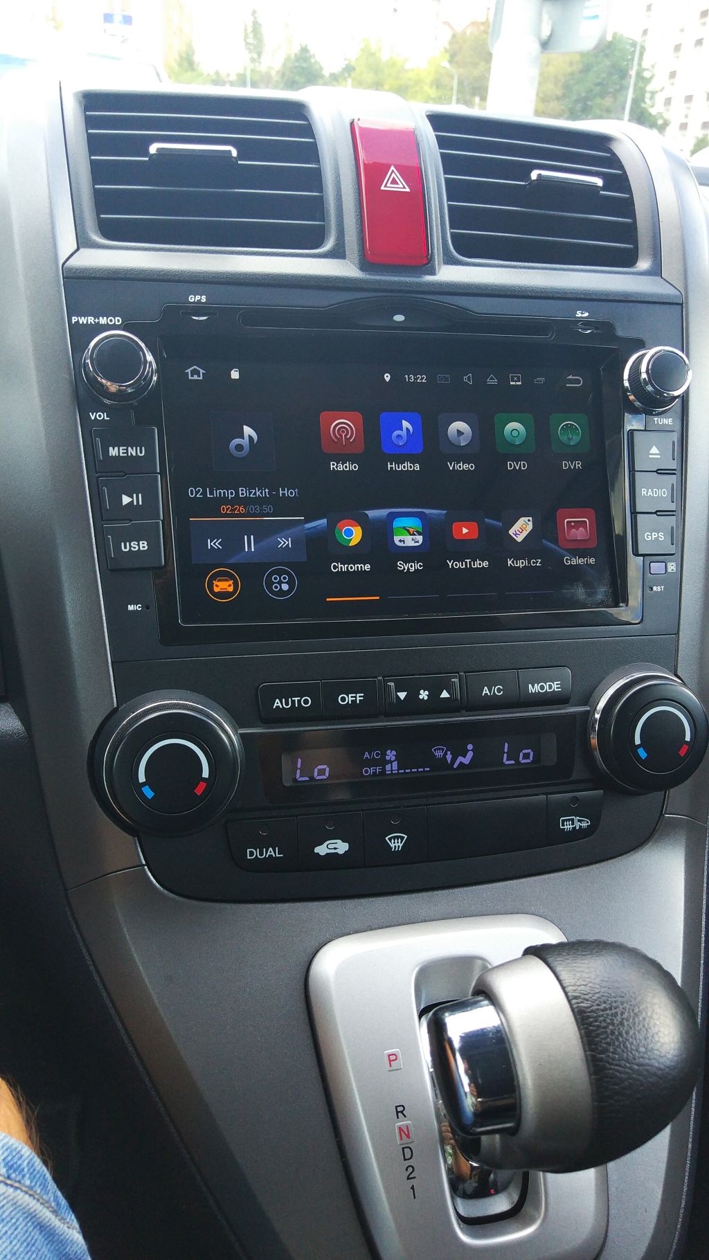

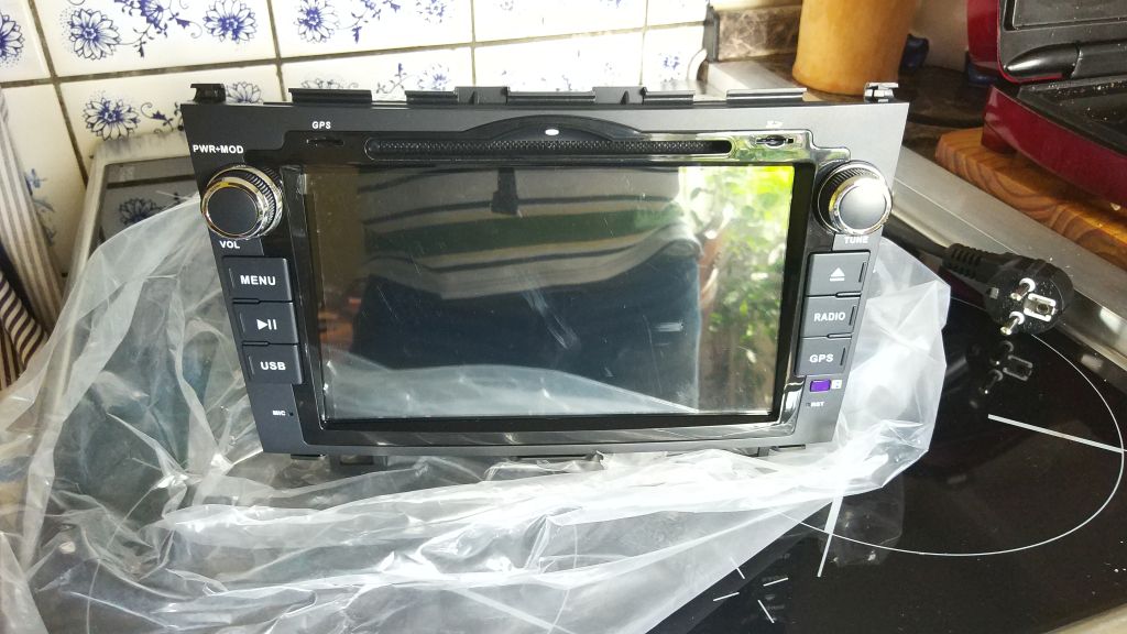

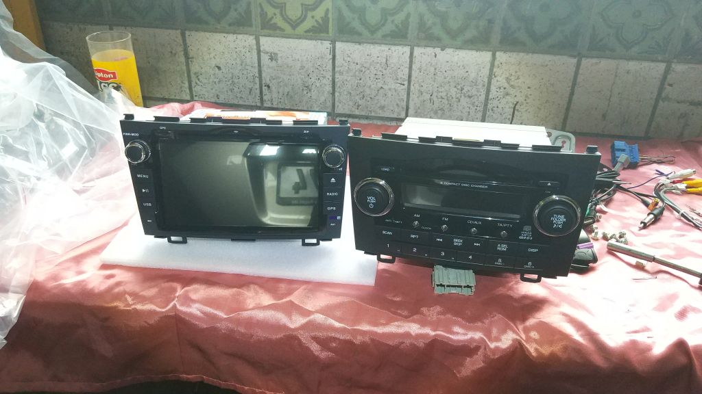

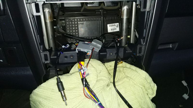

PříspěvekZaslal: 2.9.2018 , 18:53   Citovat
činka napsal:
Ahoj, mám nově CRV 3g 2008 a trochu mi vadí autorádio. Mám tam obyčejné bez changeru na 1 CD. To bych chtěl vyměnit za dotykovou multimediální navigaci. Máte nekdo zkušenosti s výměnou? Pokud ano za jaký typ popř. kde objednat. Honda
Ahoj už jsem to řešil. Ve zkratce. Hledali jsem s kamarádem v DE a skončilo to objednáním toho samého rádia přímo v Číně přes DE (EU) sklad abychom se vyhnuli clu. Autorádio je komplet s kabeláží. Pouze v čem nastane problém je ve v CRV Exekutive a Top Exekutive a to z důvodů audiosystému. Kabeláž k radiu nebyla připravená k zapínáni subwooferu a k vývodů zvukového signálu k subwooferu, takže jsem musel laborovat ale i tak se mi to povedlo zapojit... Bohužel odkaz na činu je již neaktivní, ale vím, že ty radia potom prodával nějaký člověk na Bazoši... přátele

PříspěvekZaslal: 2.9.2018 , 19:48   Citovat
Dutch napsal:
EDIT:Tady jěště odkaz na ten Bazoš
Ahoj, dík za radu. Tento typ už jsem viděl. Právě na tom Bazoši. Akorát jsem měl strach co to umí a vydrží. Volal jsem u nás do M+H a tam mě nabízeli značku Zenec. Vypadá moc pěkně ale taky je o X litrů dražší. Asi ještě pošetřím a objednám něco pořádného. Úsměv

PříspěvekZaslal: 3.9.2018 , 7:54   Citovat
s Dutchem to rádio máme už přes rok a šlape na 1. Jediná negativní zkušenost je s příjmem radiového signálu. Origo zesilovač je zřejmě slabý, bude to chtít nějaký externí, mimo město rádio hraje dost blbě. Ale jako navigace, přehrávač pohádek pro malýho, mp3 atd. vše super je to dobrý Dokonce přes USB utáhne i externí HDD, resp. mám k tomu píchlé 250GB SSD a úplná pohoda
Dutch je teď offline  Dutch
PříspěvekZaslal: 3.9.2018 , 8:00   Citovat
Jj bude stačit externí zesilovač antény a bude super. Nicméně, fakt šlape výborně. Přes USB utáhne bfakt hodně já tam měl na zkoušku 512gb kartu a v pohodě je to dobrý
