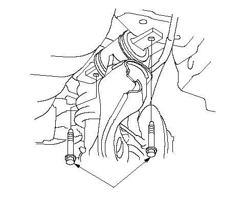

PříspěvekZaslal: 14.7.2018 , 0:06   Citovat
Je nutné povolit i tento silentblok ?

PříspěvekZaslal: 14.7.2018 , 9:30   Citovat
Nutné to není, ale lépe se tam potom tlumič vrací. Tyhle šrouby jdou povolit relativně dobře.

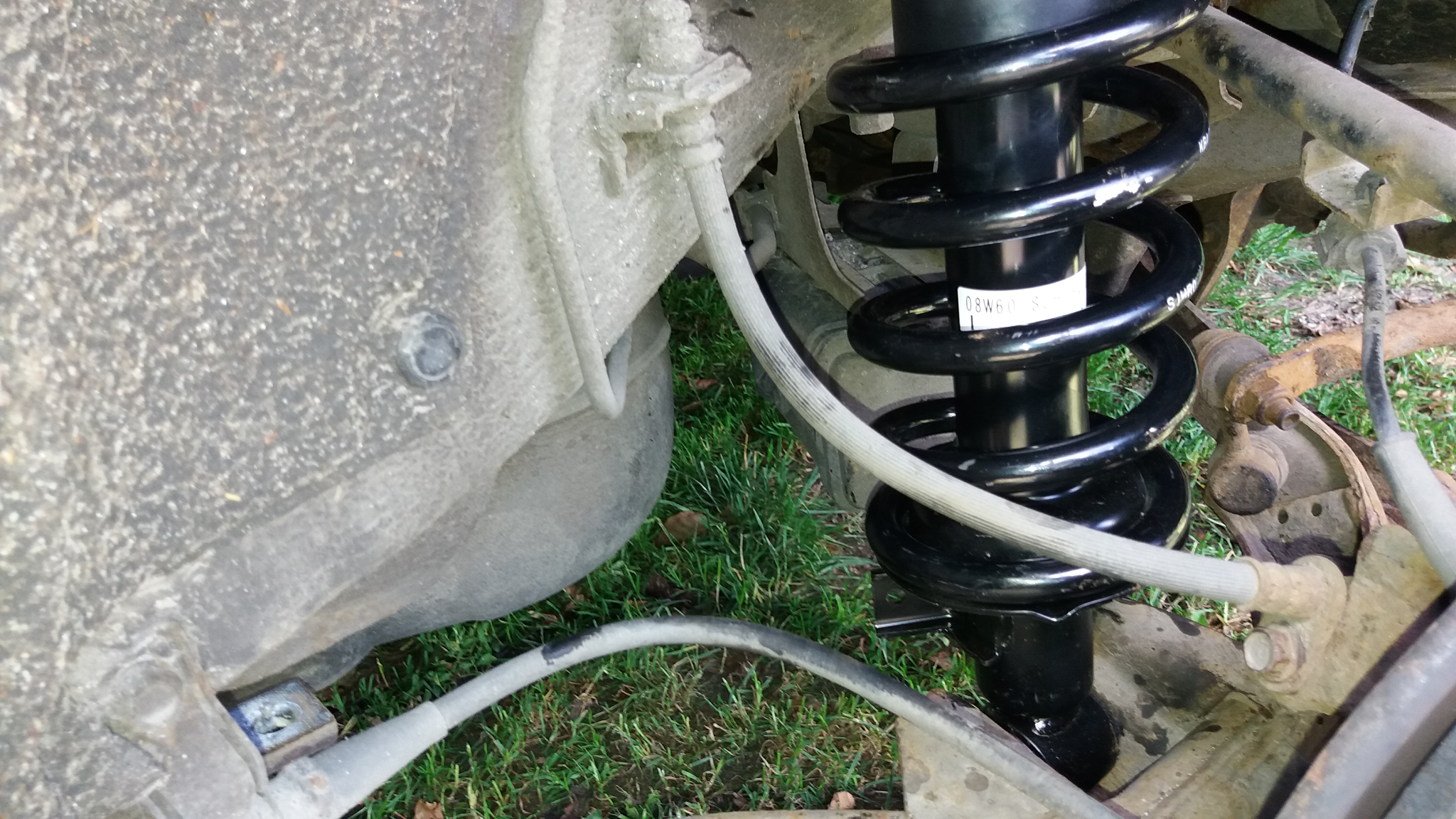

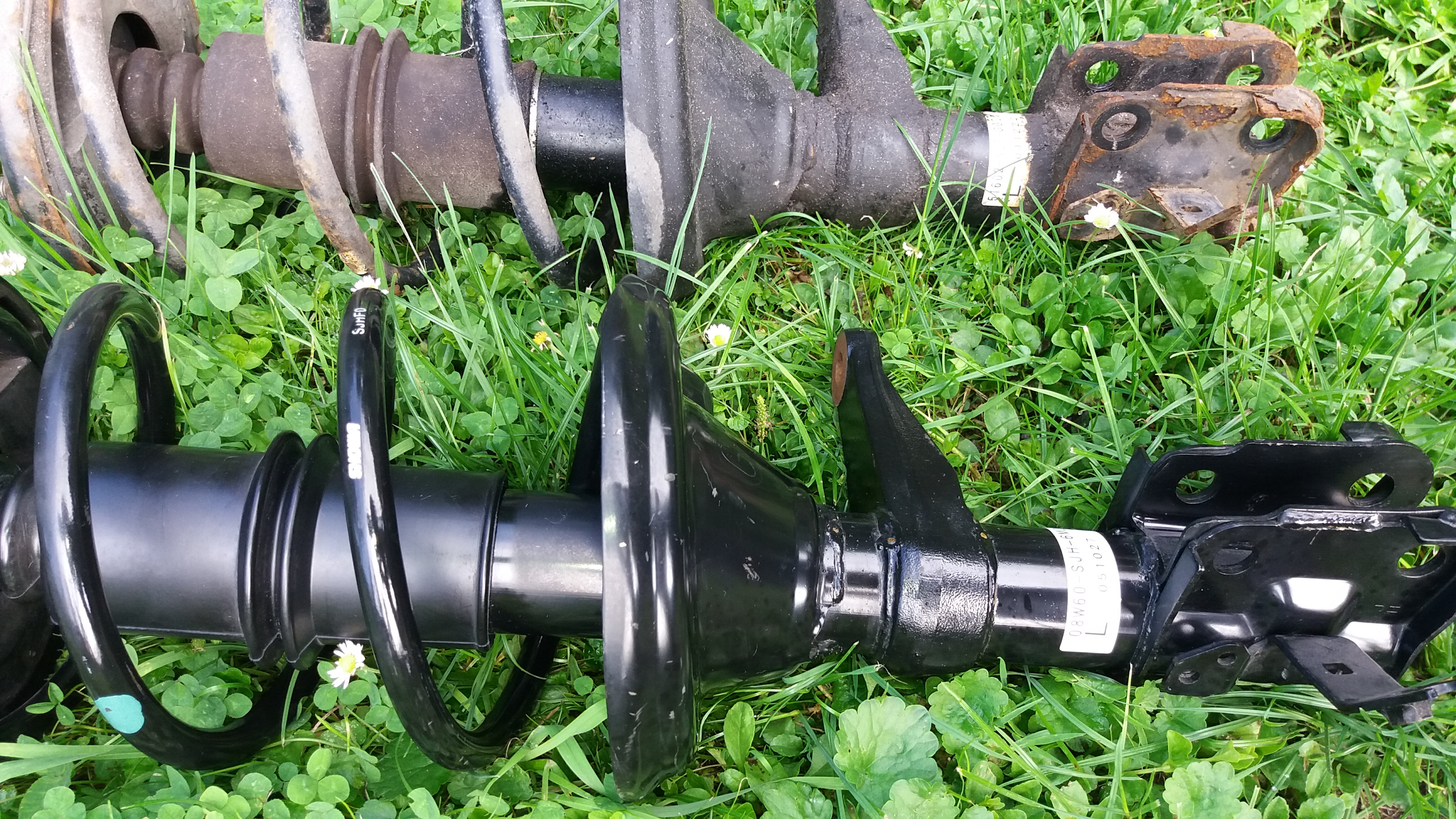

PříspěvekZaslal: 16.7.2018 , 14:55   Citovat
Tak Showa je na autě , ale zatím jen vzadu byl to tak trochu ježek v kleci , šrouby jsem povolil ale šly těžce , taky proto že jsem to nedělal na rampě , to by byla jiná , no a po dovolené dám přední...
