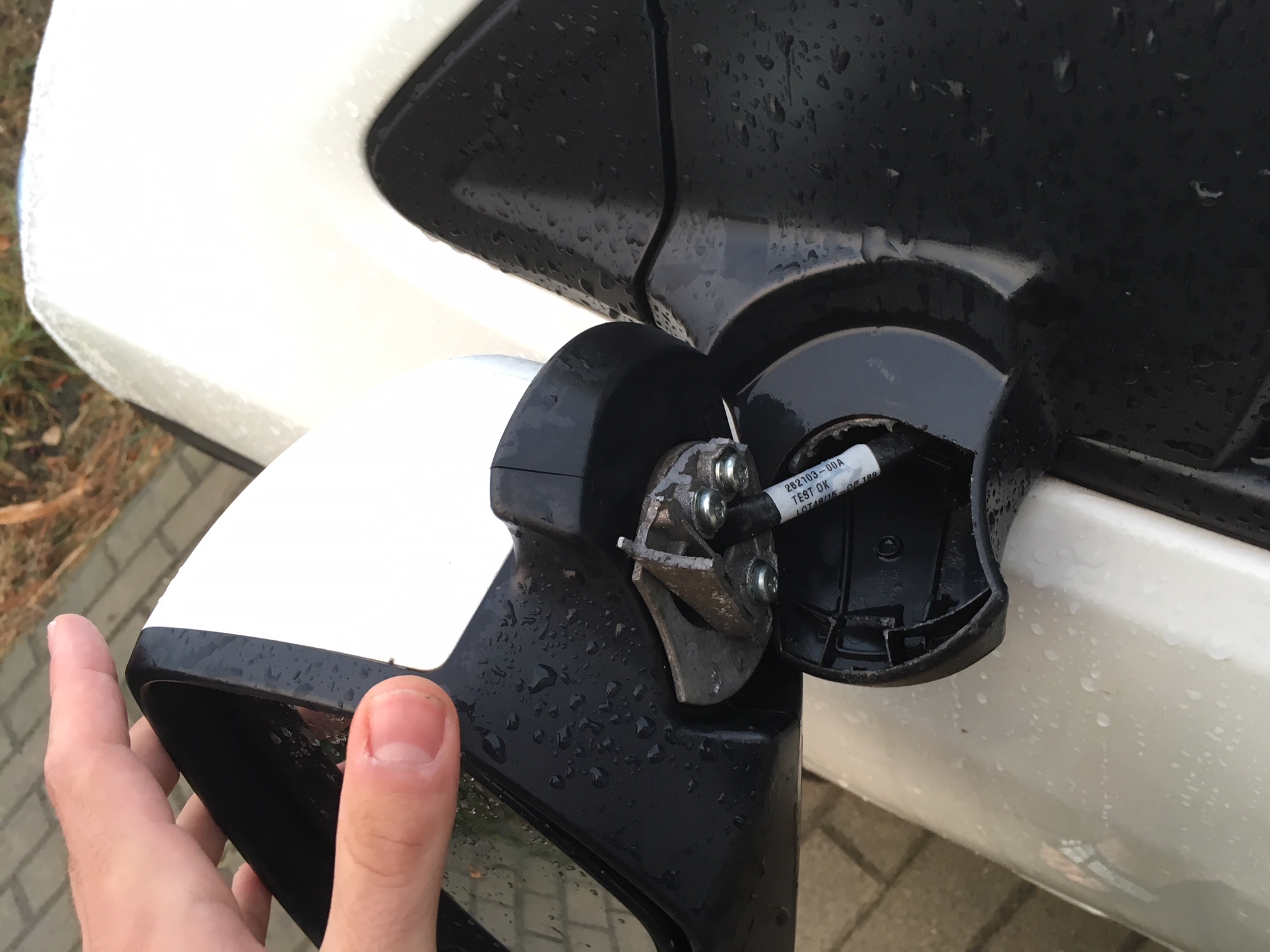

Prosba o info. Neřešil někdo z Vás někdy zničený upevnění levého zpětného zrcátka u Civica 9g bez elektrického sklápění? Viz foto. Vypadá to na zničení litinové upevnění a zbytek asi ok. Kolik to tak stojí a jak je pracná výměna? Trefil mě to spoluhráč baloném na tréninku, tak chci aby to bylo ok,ale co nejlevněni. Objednal bych ten díl a pak se to pokusil vyměnit sám, je tam nějaký problém, popřípadě jak to vyměnit? Díky Jirka
IMG_4075.JPG, 616.62 kB
