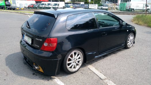

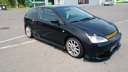

zdravíčko hondaři po hoooodně dlouhé pauze mám zájem o hondu civic 7g. Mám možnost mít 1.7 ctdi 2003 mám teda i zaplacenou zálohu 10tkč. Na živo je to krása. Je to dotažený z německa se 136tkm a vše má homologaci, chlápek neměl klíče u sebe, ale měl je jeho kolega co je na dovče tak že prohlídka až za týden. Chci se zeptat na co se u tohodle auta mám zaměřit a jak je na tom koroze mám mít strach? Viděl jsem jen málo kam jsem dohlédl,špatně to nevypadá,ale pod zadním nárazníkem je odlupující se rez a mám strach o práhy atd kam nestrčím ruku nebo neuvidím okem že bude děravá :-/. podlaha vypadá slušně. Jinak něco už jsem četl o spolehlivosti atd... ale nic o korozi za všechny rady dík jinak i s přihlášením by vyšla na 44tkč

Civic 1.5 LSi napsal:
tak v první řadě jsi si měl dát pozor na toho chlápka,co u sebe neměl klíče a nedávat mu zálohu.smrdí to podvodem

Pokud to není tajný co za to chce celkově? Úsměv

psal,že by vyšla a 44 Úsměv

civicblack napsal:
Tak máme spolu smlouvu je to jeden autobazar v Plzni Mrk. Jen tak bych nikomu prachy nedal maj to s kolegou na půl. Byla vůbec náhoda že tam při době volna jeden z nich přijel,když jsme nakukovali přez plot Mrk.

komplet s dovozovkou a přihlášením 44 samotné auto 39

Jo jsem slepej, sorry Velmi šťastný Cool
No finančně je to tak na hraně (ten tjuning ...) pokud jsou km pravé. Na ty km chce dát pozor, protože tyhle čerstvé dovozy vždycky trochu smrdí ... Jinak co se týče rzi tak c7g je taková průměrná Honda vetšinou začnou reznout první lemy a práh ze strany podběhu u zadních kol, ale vyleženě před očima to nehnije.
