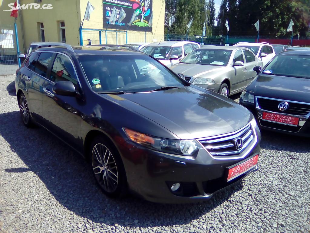

Je to Tourer z roku 2008. V automatu. S LPG. Motor K24Z3. 18ky kola. Tmavá metalíza. Přes víkend udělám fotky a dám na profil do garáže Úsměv
Hned jsem zjistil, že musím na svolávačku. Tak to nechám pořádně prohlídnout a zkontrolovat.

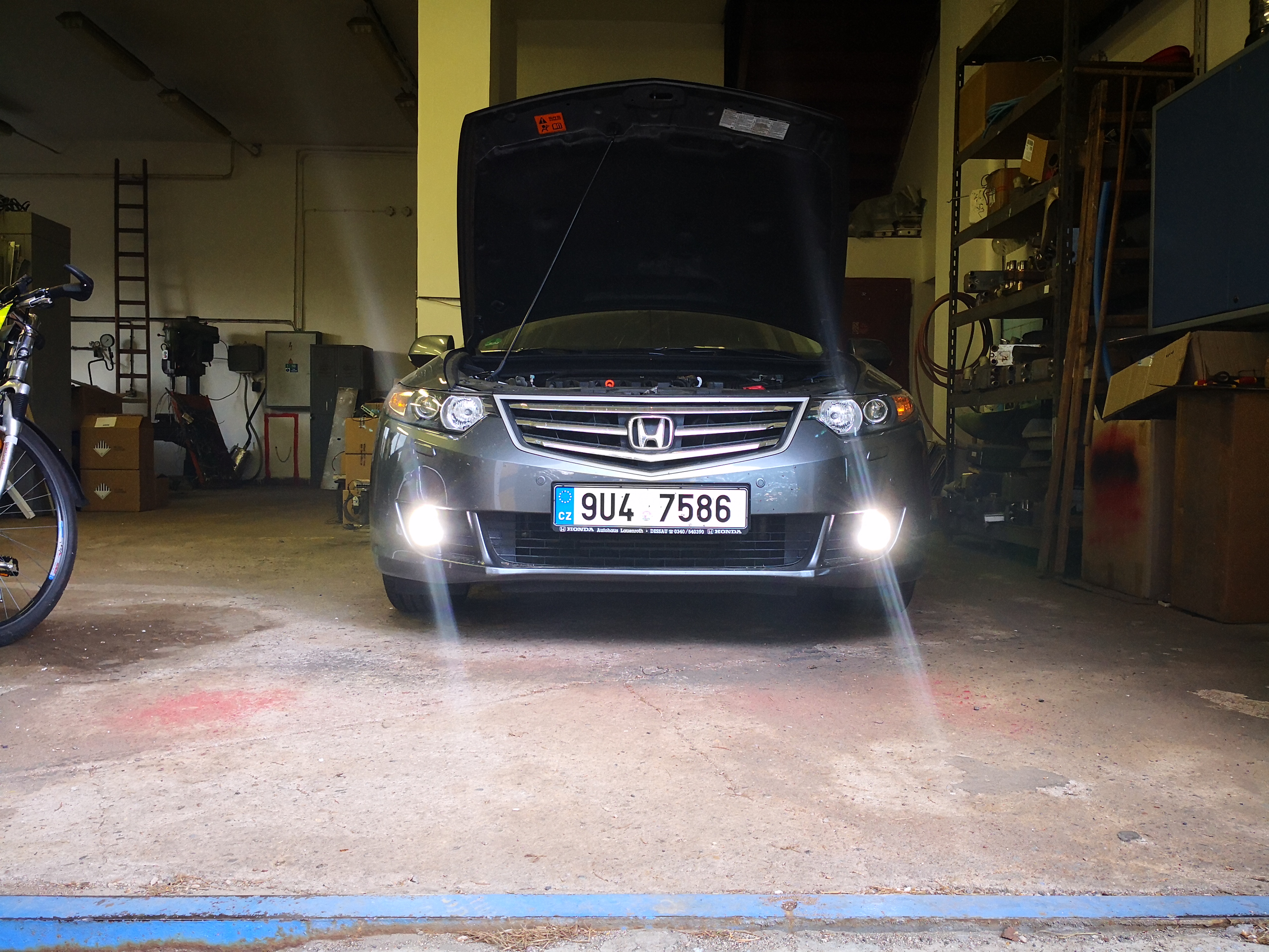

Mám první nedostatek. Jak řešit u 8g denní svícení? Rád bych řešil nějaké přídavné led, než pálit světlomety.

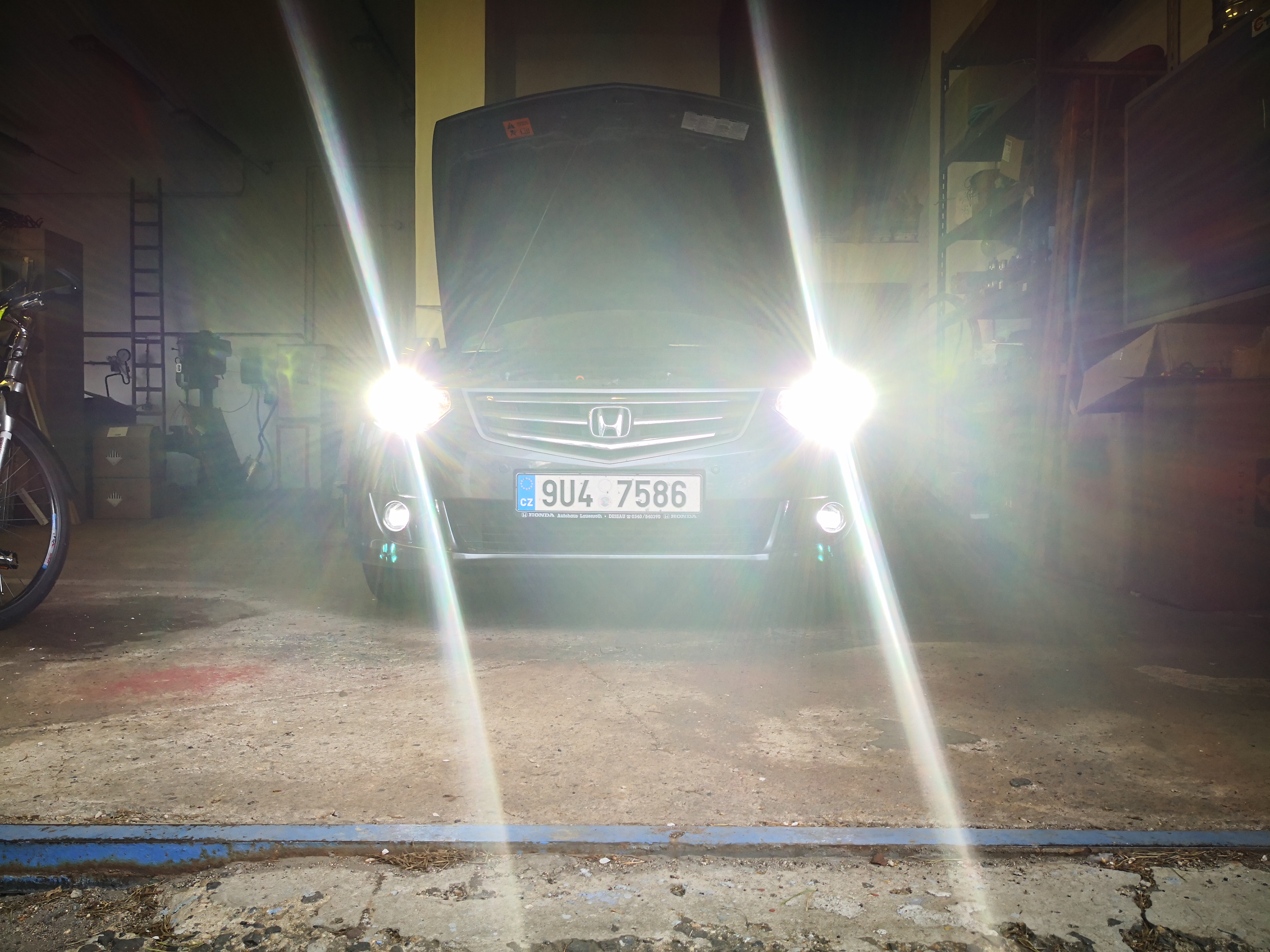

Taky jsem to řešil a nakonec dal OSRAM LEDrivingFog - homologované mlhovky s denním svícením .
IMG_20180425_182128.jpg, 3.75 MB
IMG_20180425_182208.jpg, 3 MB
Příspěvky: 110 2008 Accord Tourer
ma®vays je teď offline  ma®vays
PříspěvekZaslal: 11.8.2018 , 9:56   Citovat
FiLiPsS napsal:
Super! Takže to jsou mlhovky, které fungují po zapnutí mlhovek, ale přitom obsahují denní svícení, Chápu to správně? Už jsem se tak nějak podvědomě loučil s předníma mlhovkama Úsměv
