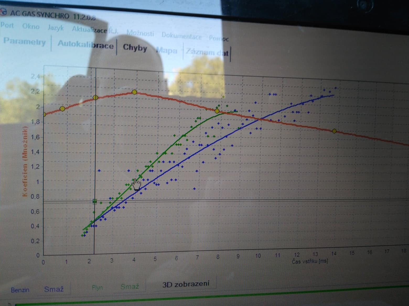

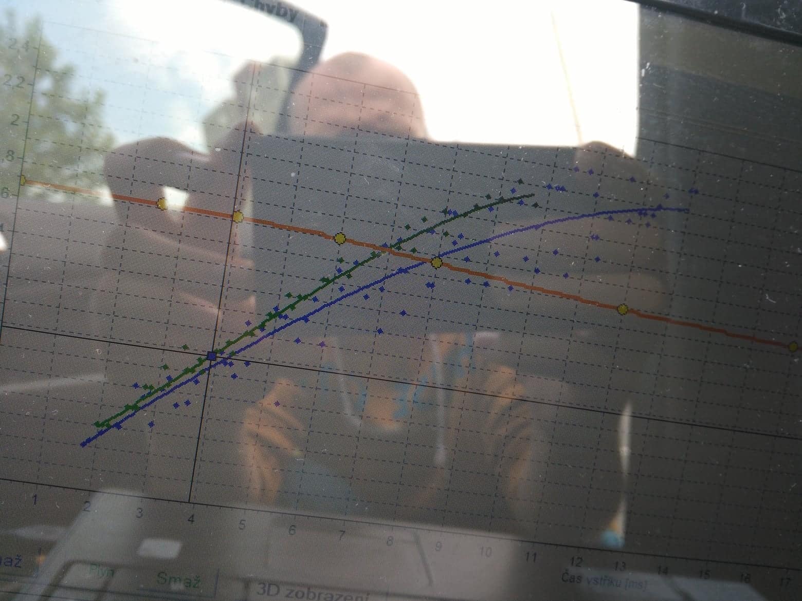

Zdravím, na podzim minulého roku jsem si pořídil Accord VII 2,4 v LPG (STAG 300 ISA2) a jsem maximálně spokojen. Mám bohužel jednou za čas problém s rozladěním LPG mapy vůči benzínové, zpravidla jde o bohatou směs kdy auto logicky postupně začíná jezdit hůř a nakonec se rožne kontrolka motoru. Postupuju tak, že diagnostikou smažu chybu motoru a znovu si přes diagnostiku LPG naladím mapy, auto opět jezdí jak polité živou vodou a vydrží mi to cca. necelé 2 měsíce (samozřejmě dle počtu najetých kilometrů). Po této době můžu nastavovat znovu. Je tam možnost spuštění autoadaptace, která by teoreticky měla tomuto zabránit, bohužel to po mě vyžaduje nastavení hraniční směsi lambda sondy a nevím jakou hodnotu tam zadat. Kousek od mého bydliště je autorizovaný servis AC STAG Auto Szotek, ale dle recenzí známých a na internetu je to ztráta času, peněz a nervů. Nejlepší by měli být ve Strakonicích, kde LPG bylo před lety instalováno, ale vzhledem k místu mého bydliště je nesmysl jet tak daleko (okolí Ostravy). Předem díky za jakoukoli radu nebo nejlépe kontakt na někoho kdo s tím má zkušenosti a dovedl by mi zkontrolovat veškeré nastavení, jestli někde není chyba a případně to nastavit tak, abych to už nemusel neustále řešit.
-první obrázek: moje poslední rozladění map (aktuální)
-druhá obrázek: takhle to vypadalo když se mi to rozladilo poprvé
-třetí obrázek: takhle to vypadá vždy po tom co znovu nahraju mapy

1. Vypni autoadaptace ISA2 a vynuluj celou tabulku, většinou to nefunguje jak by mělo.
2. znovu to nalaď, mělo by to vydržet. Zkontroluj chyby a zapojení pólu + jestli je pevně na baterce,
mínus pevně na kostře. vypadá to totiž, že se jednotka nechtěně resetuje.
3. časy na volnoběh 5,8 ms. to už nemůže nad 4500 ot. stíhat. Pořiď si takovou soustavu, která bude výkon stíhat.
Časy LPG vstřiků u motoru K24 by měly být na volnoběh max. 4,5 ms ale raději méně.
když tak mi pošli na mail to nastavení, mrknu na to.

PříspěvekZaslal: 3.7.2018 , 13:55   Citovat
Ahoj, díky za rady.
Vždycky se objeví stejná chyba: P0172 - Směs příliš bohatá. Právě když se mi to poprvé od koupě rozladilo, tak to bylo bez autoadaptace a myslel jsem, že po zapnutí se to už dít nebude (ale neumím to nastavit). Majitel předemnou s tím asi tolik nejezdil, protože říkal že mu to vydrželo nastavené i 2 roky a opravoval to jemným posouváním bodů multiplikátoru, nicméně se mi tímto způsobem nepodařilo obě mapy přesně sladit.
Bohužel jsem včera předal auto známému na velký úklid auta (clay, voskování atd.) tak nebudu mít do večera před Hondayem auto u sebe. Potom si zkontroluju to zapojení a pošlu ti veškeré screeny nastavení STAGu. Jsem rád že se mi někdo na to podívá, ani si nejsem jistý jestli tam jsou nastavené správné vstřikovače.
Reduktor jsem mezitím nechal vyměnit za nový (reduktor MAGIC 3), protože ten starý už měl hodně najeto a měl jsem problémy s tím, že mi vařila voda v chladícím okruhu. První jsem vyměnil termostat, potom vodní pumpu a nakonec jsem zjistil, že jsem měl uvnitř reduktoru netěsnost a plyn se tlačil do vody a sem tam to vařilo při provozu na LPG. Reduktor jsem si nechal dát stejný jako byl od předtím, abych ten systém nějak nerozhasil. Nechal jsem si vyměnit i oba LPG filtry a pak senzor tlaku LPG co je před vstřiky protože odešel do věčných lovišť a nepřepínalo to na benzín.
Já jsem si tu LPG diagnostiku koupil abych si mohl změnit přepínání na benzín ve vyšších otáčkách. Připadalo mi že ty vstřikovače nestíhají a tak mám nastaveno přepínání na benzín už při 4000 otáčkách, do kterých se při běžné jízdě v pohodě vlezu, tak nevím proč se mi to dále rozlazuje. Dále jsem si nastavil přepínání později na plyn atd., protože ten co to měl přede mnou to měl všechno nastavené tak, aby pomalu benzín nepoužil nikdy (prý protože je drahý Velmi šťastný). Nejsem si navíc jistý jestli tam nenastavil ještě něco co by mohlo způsobovat tento problém. Do složitějších věcí jsem se pouštět nechtěl, protože nový motor K24 kupovat nechci Smutný
Odkud jsi? Pokud děláš do LPG, rád si to zaplatím a nechám předělat od profíka, který to má zmáknuté přímo pro můj typ vozu. LPG servisy v mojem okolí asi neví co dělají, ale je pravda že kde jsem zatím byl, tak nebyli zaměřeni na STAG.
Každopádně díky za vše!

Pokud píšeš o "auto Šotek" tak to jsi zdálky Úsměv
Dnes jsem zrovna dlouze objížděl Kladsko, abych se dostal do Jeseníku, tak jsem se rozčiloval na ty Rusáky, proč dali po válce naše území věnem Polákům naštvanej
pošli mi to nastavení, je taky možné že je v háji jendotka, stává se to. zkus aktualizovat firmware, jde to těžko,
ale může to pomoct.

PříspěvekZaslal: 4.7.2018 , 5:30   Citovat
Pokud by jsi se objevil na Hondayi, není problém ti to tam na 10 minutek ukázat, déle ne abych ti nekazil zábavu. Firmware jsem aktualizoval na nejnovější verzi před tím posledním rozladěním map, takže to nejspíš nepomohlo. Až budu mít auto, nastavení ti moc rád pošlu. Kdybys tam přišel na něco s čím si neporadím sám, asi bych si udělal výlet přes Kladsko někam tvojim směrem Velmi šťastný
