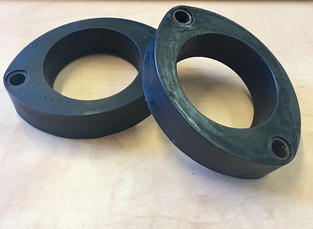

Tak trochu jsem řešil bolest FR-V a jeho “unavený zadek”. Po zkušenostech předsedy s výměnou zadních tlumičů a pružin, což kýžené zvýšení zadku nepřineslo, jsem se vydal cestou ruského tuningu a objednal si podložky mezi pružinu a horní uložení tlumiče. Dopadlo to nad očekávání dobře OK takže když naložím auto, tak už netahám zadek po zemi. Použil jsem 30mm podložky a je to možná až moc, 20mm by v mém případě asi stačilo.
Koupit se to dá za tisíc zlaťáků na ebay. odkaz

Jak to myslíš "unavený zadek" jako že je to po naložení vzadu opticky moc nízký ?

Vám ty FRVa nemaj zabořený zadní kola v blatníku? Všichni se mi dycky smějí, jak to vidí a neviděl jsem FRVo, co by to nemělo ... teda až na to marabovo teď Úsměv

Niz to je nez predek. Asi pred mesicem jsem to meril a je to asi o centimetr niz. Kdyz tam dam 4 pytle cementu, tak zalezou dost. Nejak to neresim Úsměv

No tak vidíš a já jsem to taky řešil a nevyřešil a marab to řešil a vyřešil a tady to máš ... tak Velmi šťastný

Díky předsedo je to dobrý
...takže pro všechny zde zúčastněné...můj příspěvek byl spíš pro ty, kdo by to chtěli řešit a nemuseli hledat a laborovat, jak to vyřešit Úsměv papa

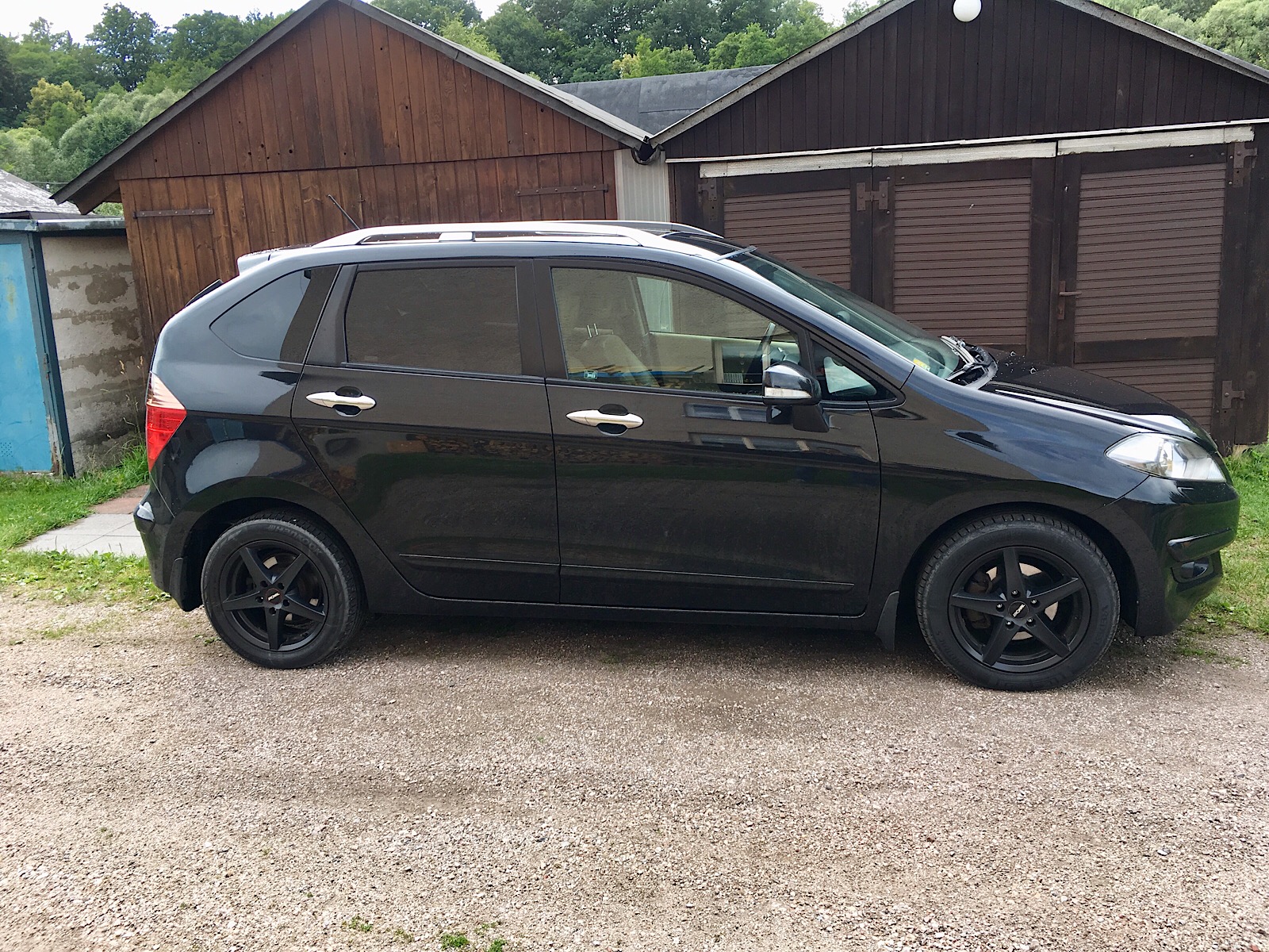

Jen pro představu, jak to vypadalo před úpravou....foceno vždy prázdné auto bez zatížení.

PříspěvekZaslal: 26.6.2018 , 18:16   Citovat
No když se podívám na přední a zadní část prahu tak mě to nepříjde , jestli si to měřil od blatníků tak to je jiná...

mě to samé štvalo u CR-V , u 3g jsem to řešil pružinama a u 4g podložkama
za mne jsou pružiny lepší řešení, ale taky dražší a složitější na montáž přátele

Složitější na montáž ani ne. I tady bylo nutné sundat pružiny a vyměnit štefty co drží nahoře v karoserii za delší, aby se tam vešla podložka.

Zdravím všechni příznivce FR-V. Ohledně těch podložek co postoval Marab, tak ty jsem chtěl taky zkusit. Akorát jsem je nikde na netu nemohl najít a chtěl jsem si je vypálit na laseru ca. tl. 15mm(nemusel bych měnit ty šrouby na tlumiči, vyšlo by to jen tak tak). Pak z toho ale sešlo. Nejdřív jsem totiž vyměnil od KYB všechny tlumiče vzadu i s pružinama(je přímo náhrada za origo pro FR-V...mmjn. tlumiče i pružiny pro CRV mají jiné číslo v katalogu KYB), měl jsem špatný odklony, čímž tohle auto šíleně trpí.....To nepomohlo, tak jsem koupil tyhle nastavitelný zadní vzpěry pro zavěšení kol a je po problému tudy odkaz za c.2350kč z USA. Rozdíl vzdálenosti os té vzpěry oproti origánlnímu dílci jsem natočil ca. o 5mm a najednou mám odklon ca. 0,5-1° (měčeno dig. úhloměrem na rovné podlaze).... Ty podložky ale asi taky zkusím. Osobně mi přijde, že ty zadní kola jsou prostě docela v tý kastly jak píšete, ale co jsem koukal na obrázky FR-V co jde přímo z fabriky, nebo na obrázky z prospektu, tak to má tak má být a maji to všechny FR-V co jsem viděl. No ještě uvidím, protože vyndavat zadní tlumiče je fakt šílenost a dělat to po třetí, tak to se mi už nechce. Já mám totiž ještě jiný problém, že mám bixenony a na zadním levém tlumiči je držák na automatické naklápění předních světel a do toho se mi nechce moc vrtat.(Sice jsem použil tlumiče co nemaji ten držák a musel jsem si ho na tlumič vyrobit), ale nechce se mi to nějak měnit(mám to v origi poloze), abych to nepos***.
