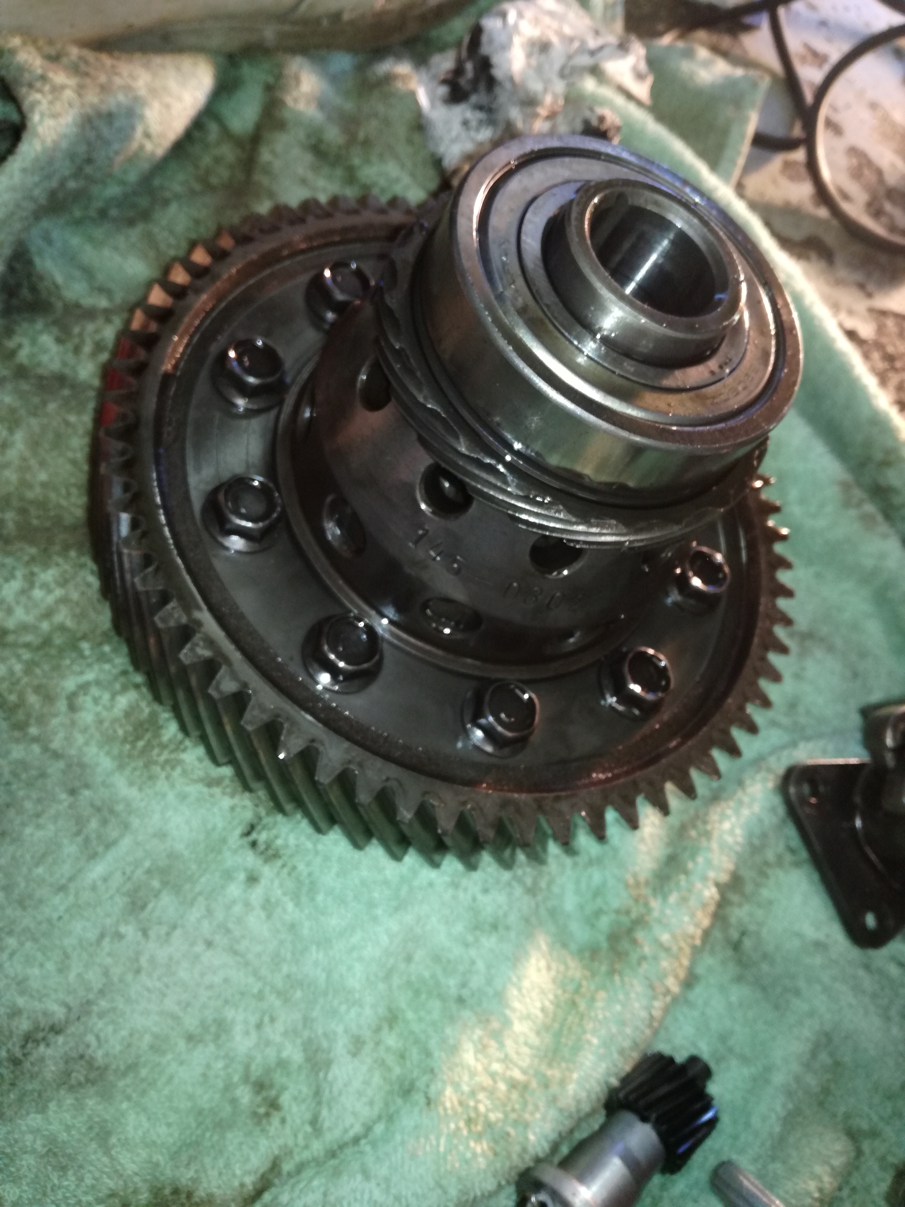

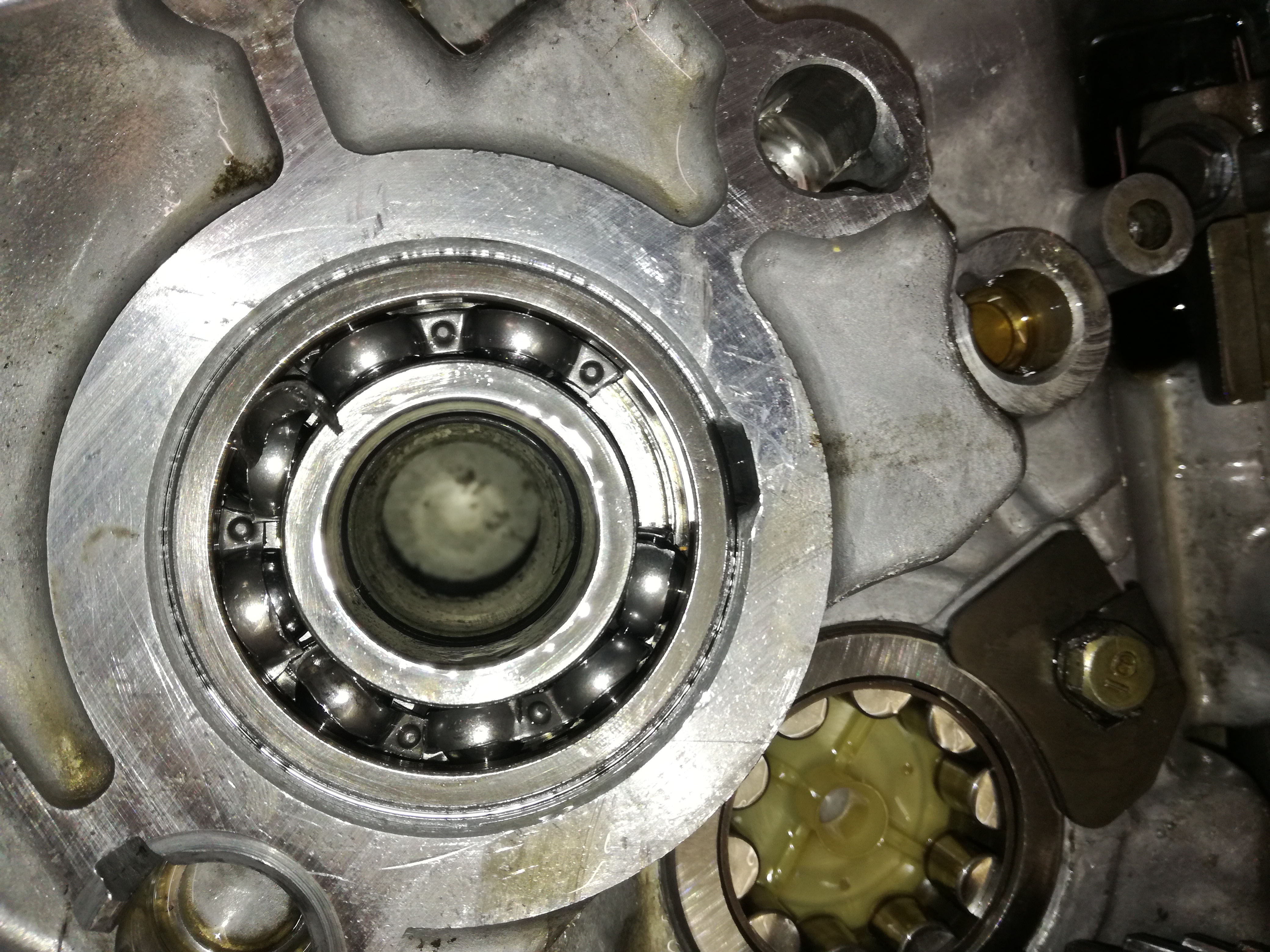

také jsme rozhodili převodovku v tréninkovém vtecu Velmi šťastný
vysypaný ložisko na hlavní hřídeli + velká axiální vůle..
ten, kdo naposled skládal tu skříň, by potřeboval dostat přes prsty naštvanej to snad ne
na hřídeli chybí pérová podložka, která také vymezuje vůli a celkově nikdo asi axiálku neřešil....
proto také vypadávala občas v zatáčce dvojka, která má obrané díky tomu zuby....
ještě jsem musel trochu odfrézovat obal, protože 4ka s 5kou o něj škrataly Velmi šťastný
čeká se na díly a pak zase zpátky do auta na test Je to tam.
a postaví se ještě jedna streetová Úsměv ta už se v civicu nechá je to dobrý
hele koukal jsi na ten řadič jestli nemá rozpraskanou páčku? btw kde chyběla podložka a způsobovala vypadávání dvojky? , vím o 3 autech co to dělají včetně mýho
ještě nekoukal..všechno teprve prohlédnem a změříme OK zítra si jdu pro ložiska
chyběla na hnací hřídeli, jak vystupuje ven z obalu..má tam být pérovka + klasická podložka a naprotější straně vymezovací podložka odpovídající tlouštky..ta hřídel cestovala asi o 1,5 mm to snad ne
jestli ta dvojka vypadávala kvůli tomu se uvidí....každopádně to bude chtít nechat vyrobit celou dvojku, protože má obrané zuby...
Příspěvky: 4391 1990 CR-X

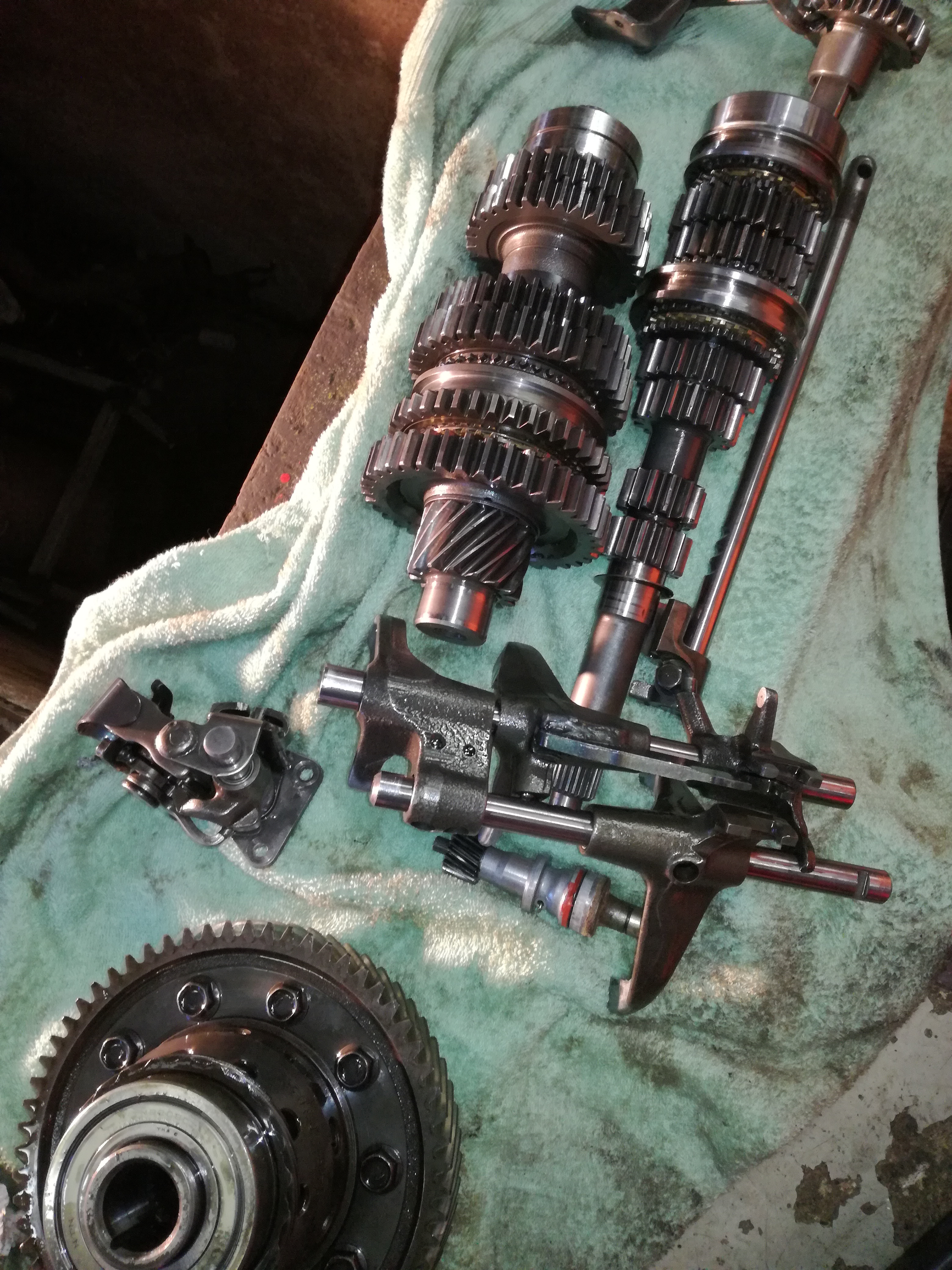

nooo, tak při bližším ohledání vnitřností vtecové skříně.....převodovka po repasi?? pořádnej výtlem pořádnej výtlem pořádnej výtlem
hodně podobně je na tom moje sériová, která má 200 tis.km za sebou HaHaaa
jako ok, najezdil jsem s ní 3 - 4 tis.km, ale přeci jen bych čekal trochu delší životnost... to snad ne
neházim tam ty kvalty lopatou pořádnej výtlem pořádnej výtlem pořádnej výtlem
leda že by to vše způsobila ta velká axiálka.....
jsou načatá i ložiska v difu..a jak jsem psal, že je obraná 2ka, tak o něco méně jsou i rychlosti 3,4,5 Smutný
a přesuvníky? HaHaaa a co teprve vidličky? pořádnej výtlem
až budu mít chvilku, udělám fotky a hodím to sem Úsměv
PS: ale mít jí na závody, vydržela by min. 4 sezóny, což je o dost více než ta krátká v Déčku muhehe

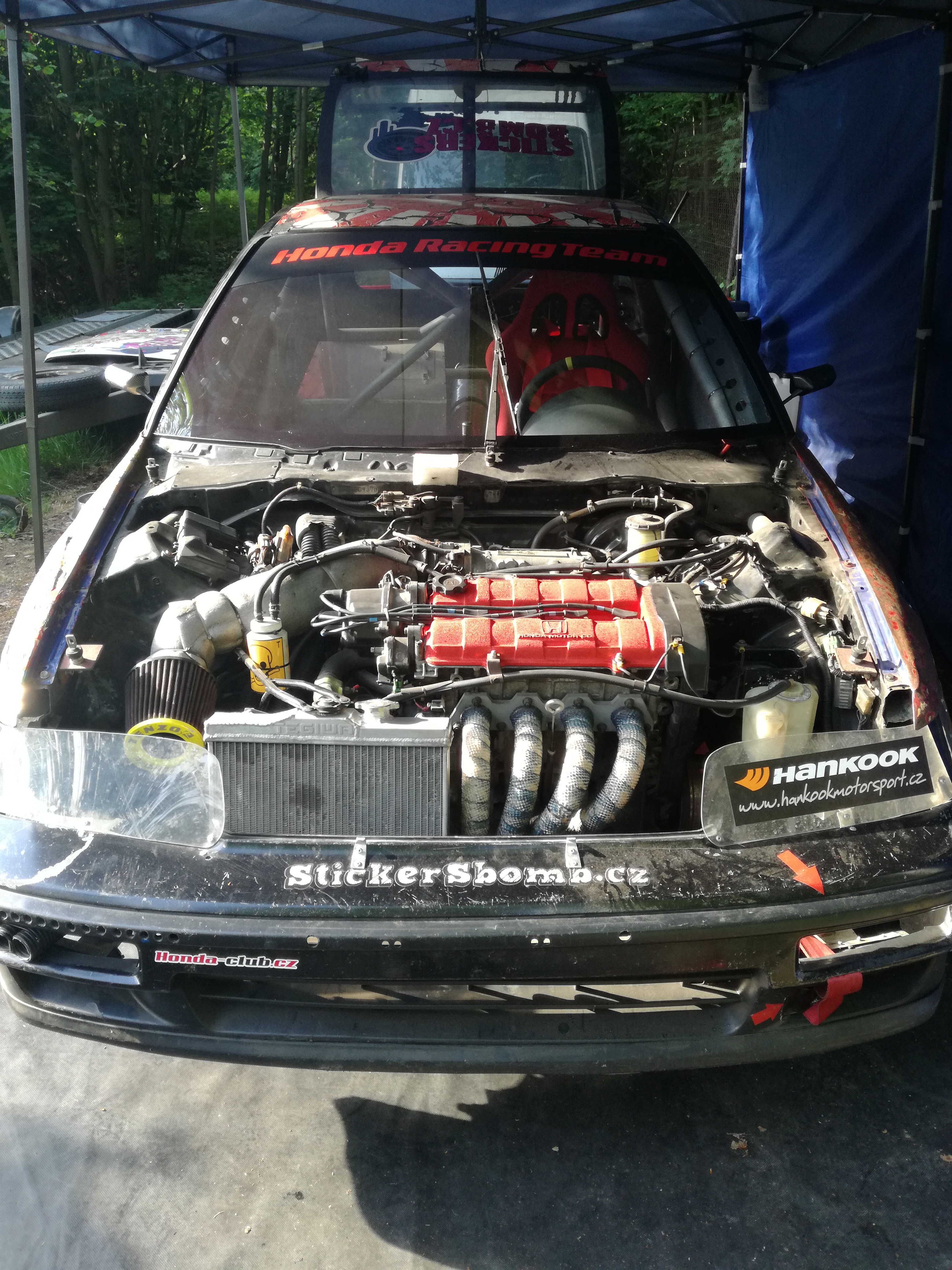

víkendový závod se povedl se vším všudy Úsměv
vybojovali jsme 4. místo ve své třídě (E1600) a 13.místo ze 105 jezdců v absolutním hodnocení Je to tam.
na gumy už bylo sice moc vedro - v cíli byly přehřáté Ble ale i tak to bylo krásné svezení Mr. Green
jinak servisní chvilky jsme věnovali stájovému kolegovi, který letos startoval poprvé s CRX Velmi šťastný
při rychlém kompletování zapomněl pár "drobností", kvůli kterým skoro po prvním tréninku odjel...
dostal však péči od mých mechaniků a mě a závod úspěšně dokončil přátele
