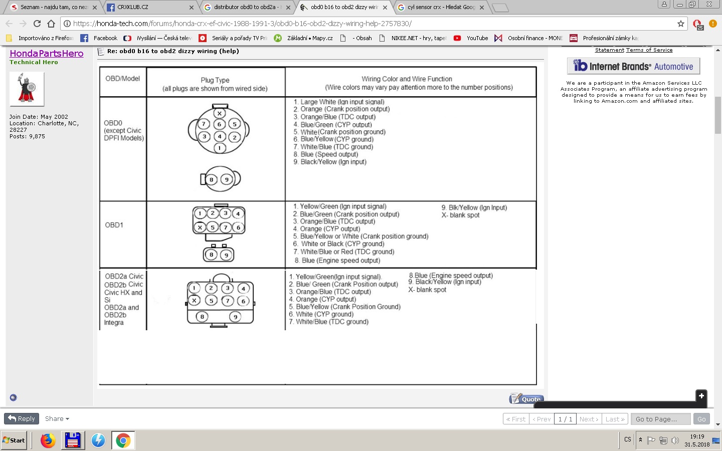

Zapojení rozdělovače obd1 -2a na obd0 elektriku.
Fegut je teď offline  Fegut
PříspěvekZaslal: 31.5.2018 , 23:01   Citovat
Neví někdo jestli jsou správně plánky obd1 a 2a? Obd0 sedí, to jsem kontroloval.
rozdělovač.jpg, 258.74 kB
Příspěvky: 59 H+ body: 0 1989 CR-X
rybka je teď offline  rybka
PříspěvekZaslal: 2.6.2018 , 21:42   Citovat
Mam stejny plánek zapojoval jsem podle něj obd 2a rozdělovač na obd0 elektriku s obd1 ecu a vše funguje.
Příspěvky: 35 H+ body: 0 1991 Civic VT
PříspěvekZaslal: 2.6.2018 , 22:12   Citovat
Já nakonec použival jinej plánek, tam mě seděli barvy, tak uvidíme jak to dopadne.
