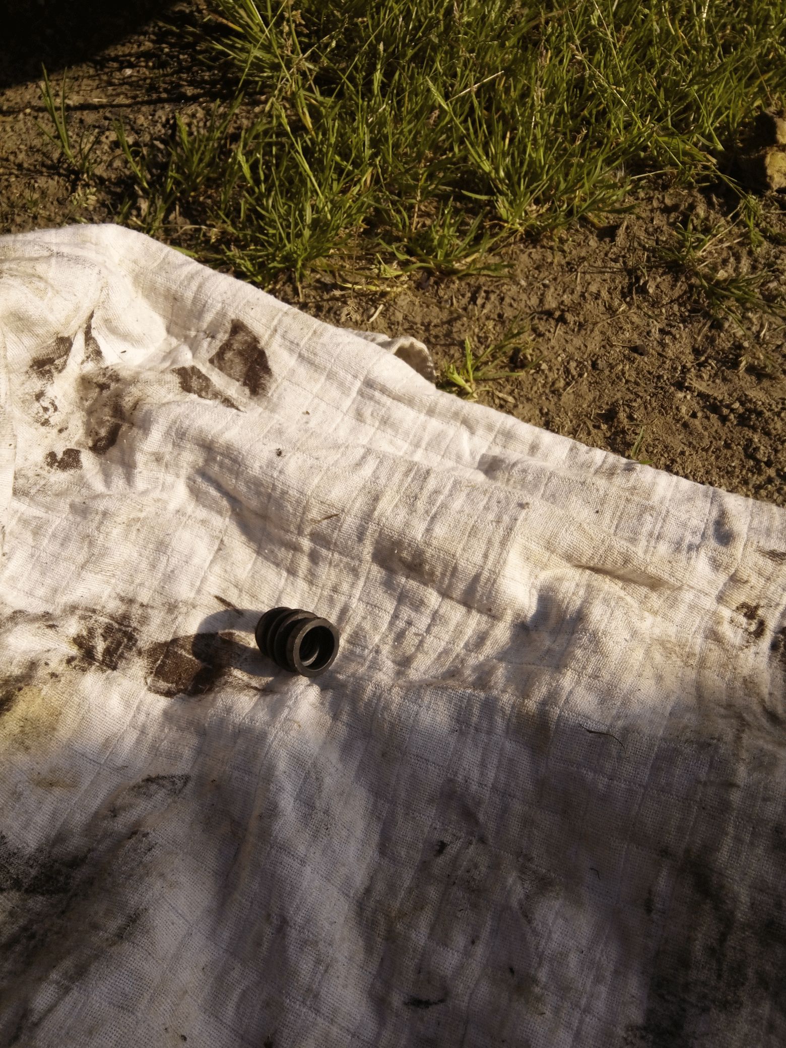

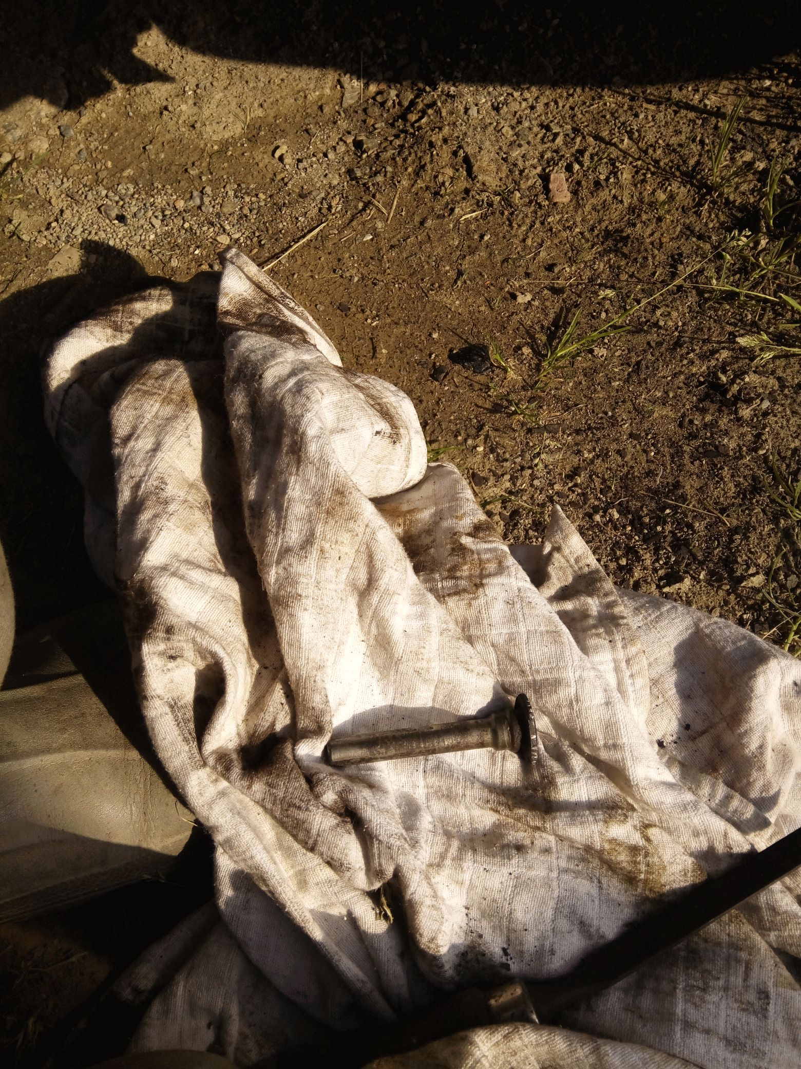

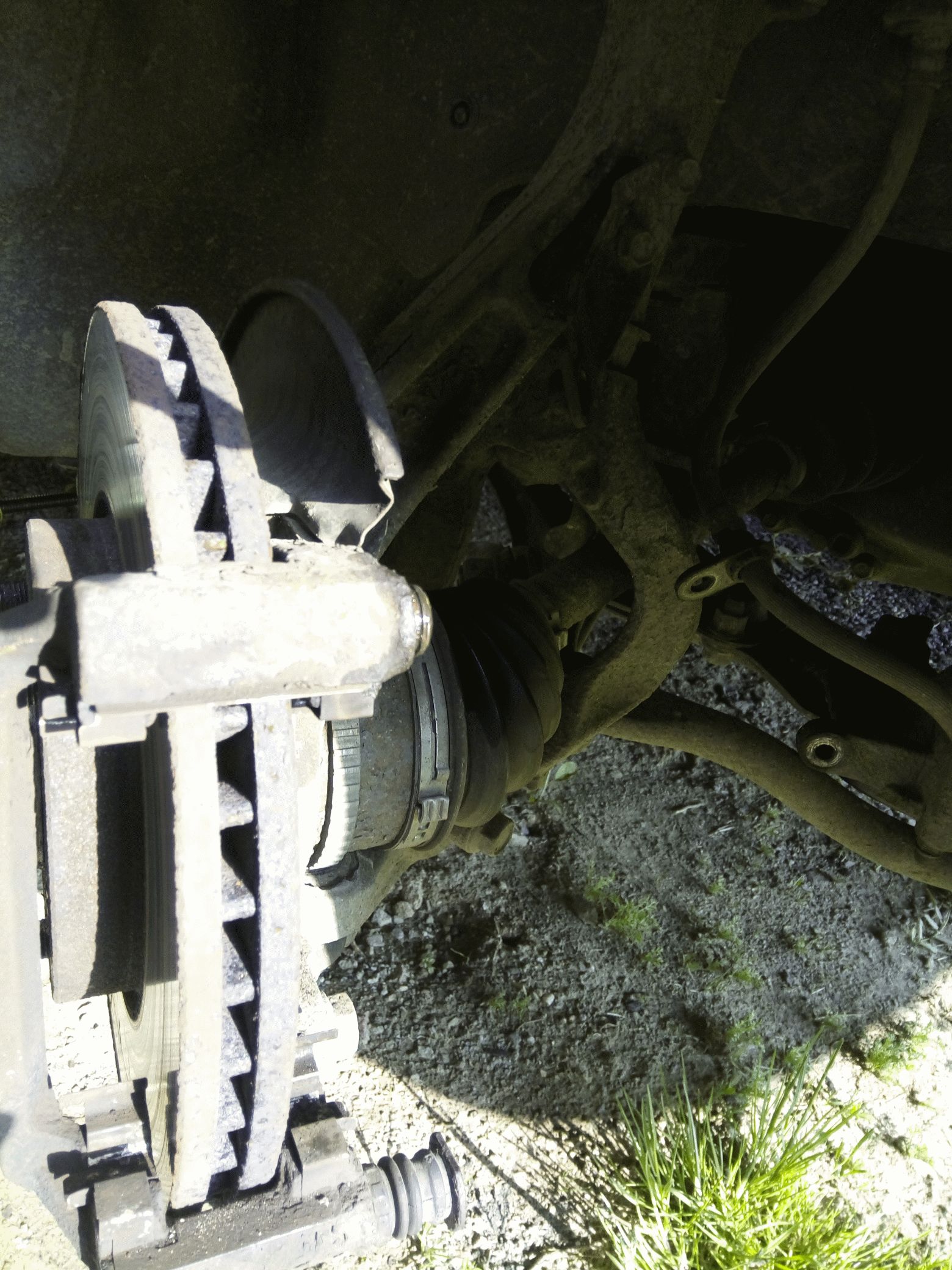

Tak jsem u Accouše se juknul na přední brzdy, sekaly se až tak, že auto skoro nejelo...
Vlevo se nehýbaly destičky -> namazáno "měděnkou".
Vpravo byl zatuhlý horní čep, s pomocí MD spreje se povedlo ho dostat ven. Očištěn, namazán.
Auto už zase jezdí skoro samo...Úsměv
Překvapuje mě, že po tolika letech je manžeta kloubu a krycí guma čepu jako nová.

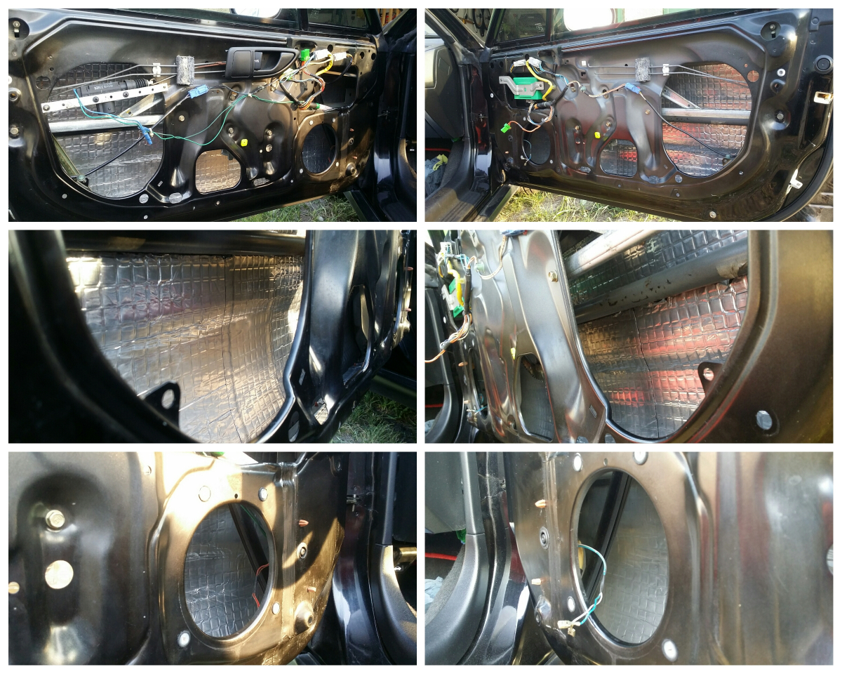

PříspěvekZaslal: 13.5.2018 , 23:57   Citovat
Tak po týdenním se válení u slané vody dneska první etapa tlumení dveří... Jako jo, už teď je ten zvuk při zavírání dveří takovej dospělejší Úsměv

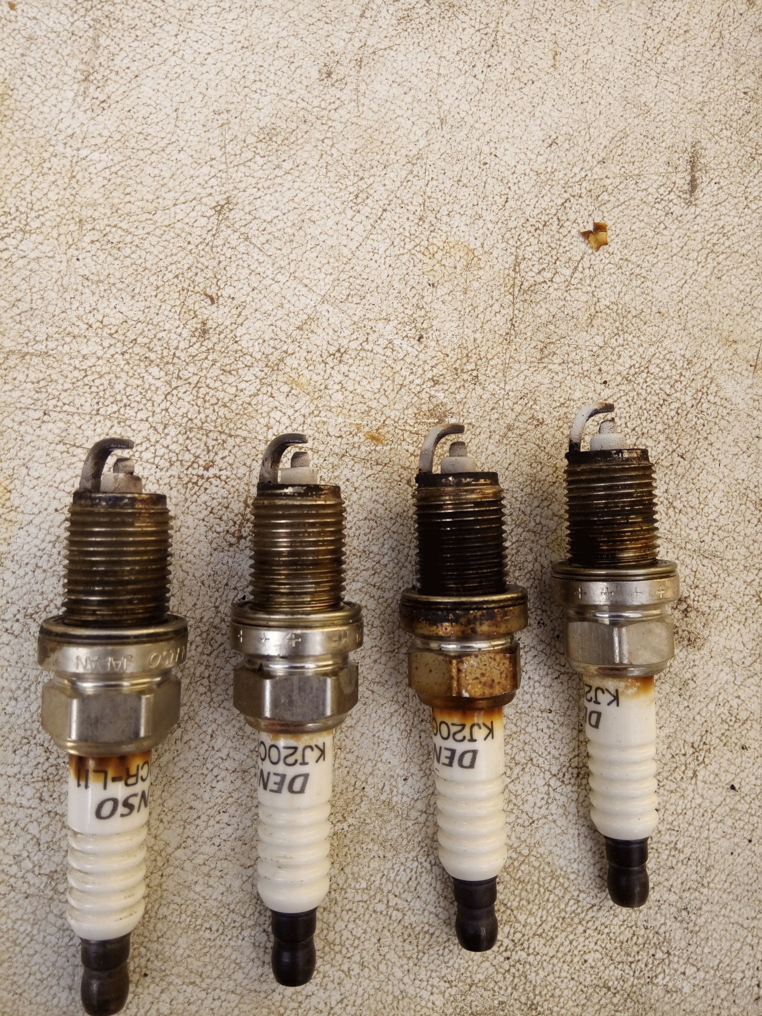

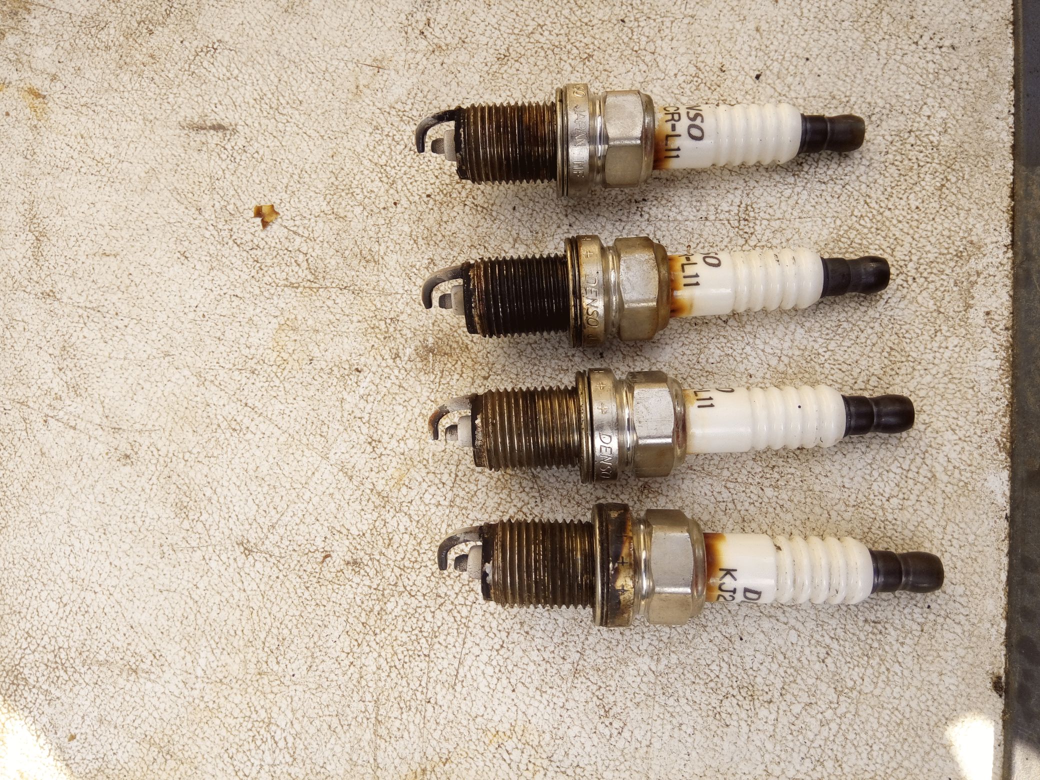

PříspěvekZaslal: 15.5.2018 , 18:24   Citovat
Tak jsem dnes vyměnil svíčky.
Věřte/nevěřte, tyhle mají za sebou 110 tisíc km. Možná i víc, ale to si nejsem jistej.
Auto jsme kupovali s 80 tis. km, aktuální nájezd 192 tis. km. Asi nebudu daleko od pravdy, že předchozí majitel do těch 80 tis. svíčky neměnil...
P.S.: Na jednom válci evidentně nebyla svíčka dotažená...

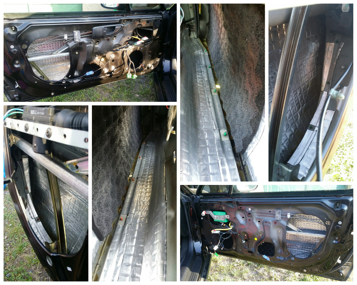

PříspěvekZaslal: 21.5.2018 , 22:31   Citovat

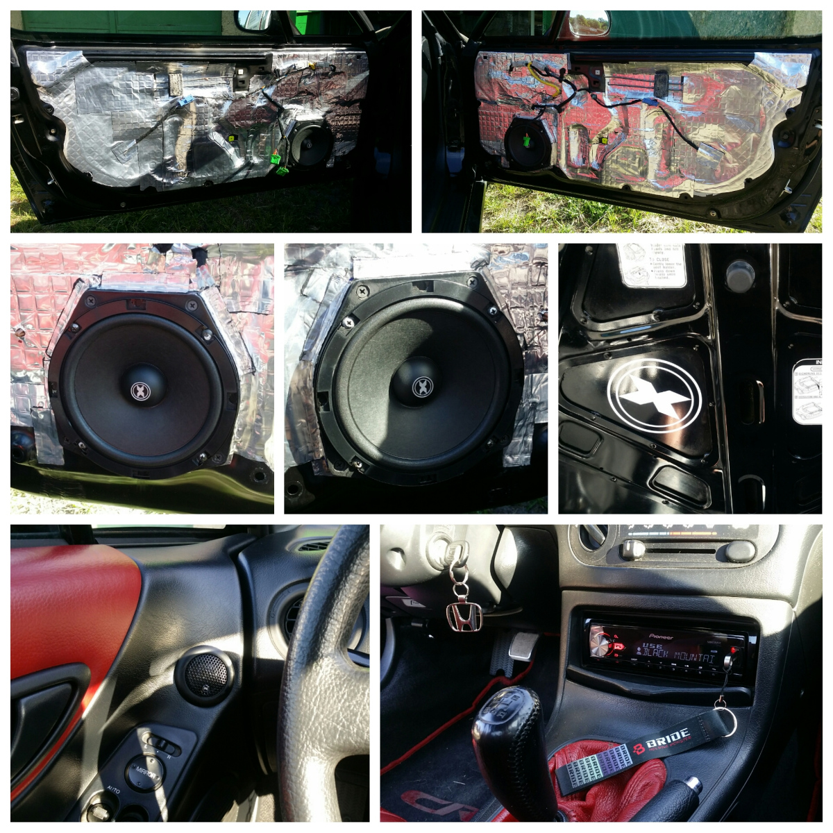

Tak včera dokončena první letošní etapa s názvem "Nové audio"... Cool
Tak přidávám pár koláží z postupu...

PříspěvekZaslal: 22.5.2018 , 9:49   Citovat
No dát si dobrovolně do dveří molitan, co tam bude trvale držet vlhkost ... nevím, za ten zvuk to nestojí, spíš bych se kochal zvukem motoru. Nápad je tu!
Příspěvky: 1187 Zakázán vstup
PříspěvekZaslal: 22.5.2018 , 9:54   Citovat
Neboj, je to vyzkoušené. Jednak máš po celé ploše dveří butylové (asfaltové plásty), které pod sebe nepustí vzduch a vlhkost, ale hlavně ten molitan se má dle návodu ještě nastříkat impregnačním sprayem. Až na takovouto "zástavbu" jsem pak nanesl vosk do dutin. Není Boha, aby to pak hnilo.
Já jsem ale zvolil soft řešení, molitan jsem dal jen za plochu reproduktoru, ať se bas neodráží jen do butylu.
SaKaL je teď offline  SaKaL
PříspěvekZaslal: 22.5.2018 , 11:57   Citovat
Tak za 1, neni to molitan, ale Gladen Aero Wave, který je na to speciálně určený... a za 2, já stejně v dešti, mokru, sněhu, vlhku a tak vůbec nejezdim...
papa
Taky neni úplně po celé ploše dveří. Koupil jsem jeden plát, rozdělil na půlku a beze zbytku využil... A pak také použil vosk do dutin na spodní žlábek dveří, kde je nejkritičtější místo všech dveří...
A ona zase ta D16 zase tak krásnej zvuk nemá... Velmi šťastný
PříspěvekZaslal: 22.5.2018 , 13:28   Citovat
Velmi šťastný No tak to jo, když je to Gladen Aero Wave, to je jiná. HaHaaa
Podle mě to tam nepatří.
PříspěvekZaslal: 22.5.2018 , 21:34   Citovat
JardaBar napsal:
Čoveče, já Ti nevim. Tak jasně, ve výrobě to tam nikdo nedal, nicméně když se podíváš třeba sem tudy odkaz , tak právě ahifi to montuje téměř do všech svých instalací. A myslim, že nejen ahifi. Tak to snad taková hrůza neni...
Ale samozřejmě, 100 lidí 100 názorů, někdo vdolky někdo holky... přátele

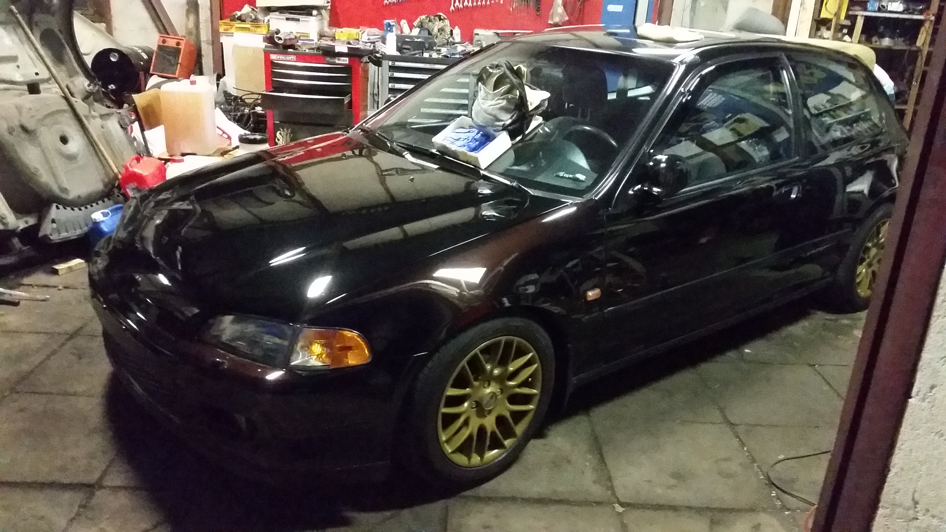

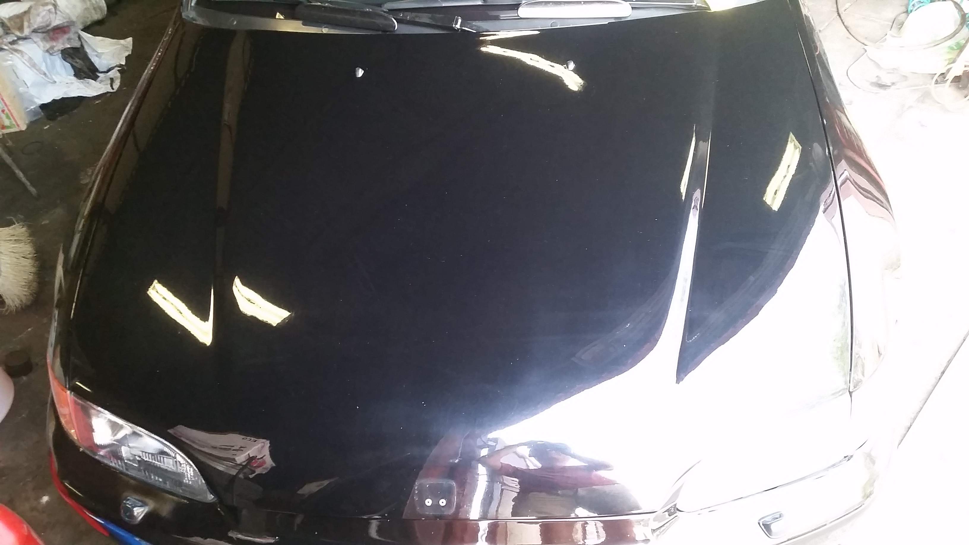

Nooo pánové,
vy teda jedete ... pěkně.
Mě už běží sezona, takže od března, půlky dubna čistím a leštím, ale už jsem si řekl, že je nejvyšší čas na to, vyleštit si "jí". Velmi šťastný Myslím tím černou HONDu.
Už od loňského babiho léta jsme měli domluveno u kluků z tudy odkaz že uděláme černou. A bohužel nebyl čas - zdůrazňuji, že nebyl čas, ne že se na mne kluci vybodli - to vůbec ne. Čas nakonec byl až v únoru 2018 na stříbrnou. To ale vůbec nevadí, naopak!!!
A protože od letošního roku už ve výbavě máme i excentrickou leštičku, tak jsem se naštval, když můžeme pečovat o interiéry a exteriéry jiných, tak černá si to zaslouží neméně. Tak jsem se v pondělí vrhnul na lehké ošetření interiéru a včera na ošetřní exteriéru, zvláště na maximální odstranění stop po opravě levého lemu a velmi poškrábané kapotě a celkovém sladění, byť auto má 7 odstínů černé.
A myslím, že se povedlo. 3 kroky: 1 Rupes Zephir Gloss Coars, 2 AngelWax Resurrection a 3 Rupes Quarz Gloss Medium!
Velké díky za rady: Ruční mytí a detailing KH, za pomoc: Martin Dobiáš a za poskytnutí prostor: bordelovi.
Pardon, ten mobil fotí na nic. Všeobecně. Ještěže mám fotky do archivu foceny klasicky fotoaparátem.

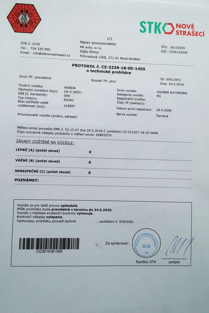

PříspěvekZaslal: 23.5.2018 , 17:35   Citovat

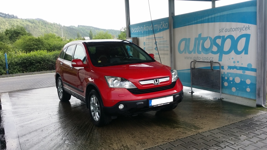

Umyto, vyleštěno, vyluxováno a zítra tradá na technickou...

PříspěvekZaslal: 24.5.2018 , 20:12   Citovat
Jsme spokojení Vincente?
Jsme... Cool
