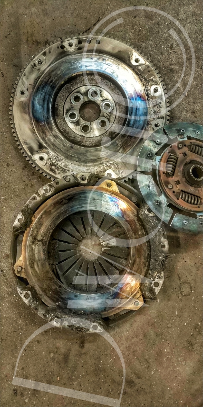

Kub92 napsal:
A jaká je reálně šance že je špatný když má auto najeto 260tis..?
Pokud ho nevyhřeješ,spojkou která klouže popřípadě nevydřeš drážky od nýtů tak se měnit nemusí,ale moudřejší budeš vždy, až bude spojka dole.
Kub92 napsal:
Není náhodou setrvak na benzín levnější? Já Teda slyšel všude že u benzínu je nezničitelný
Vše lze zničit.
