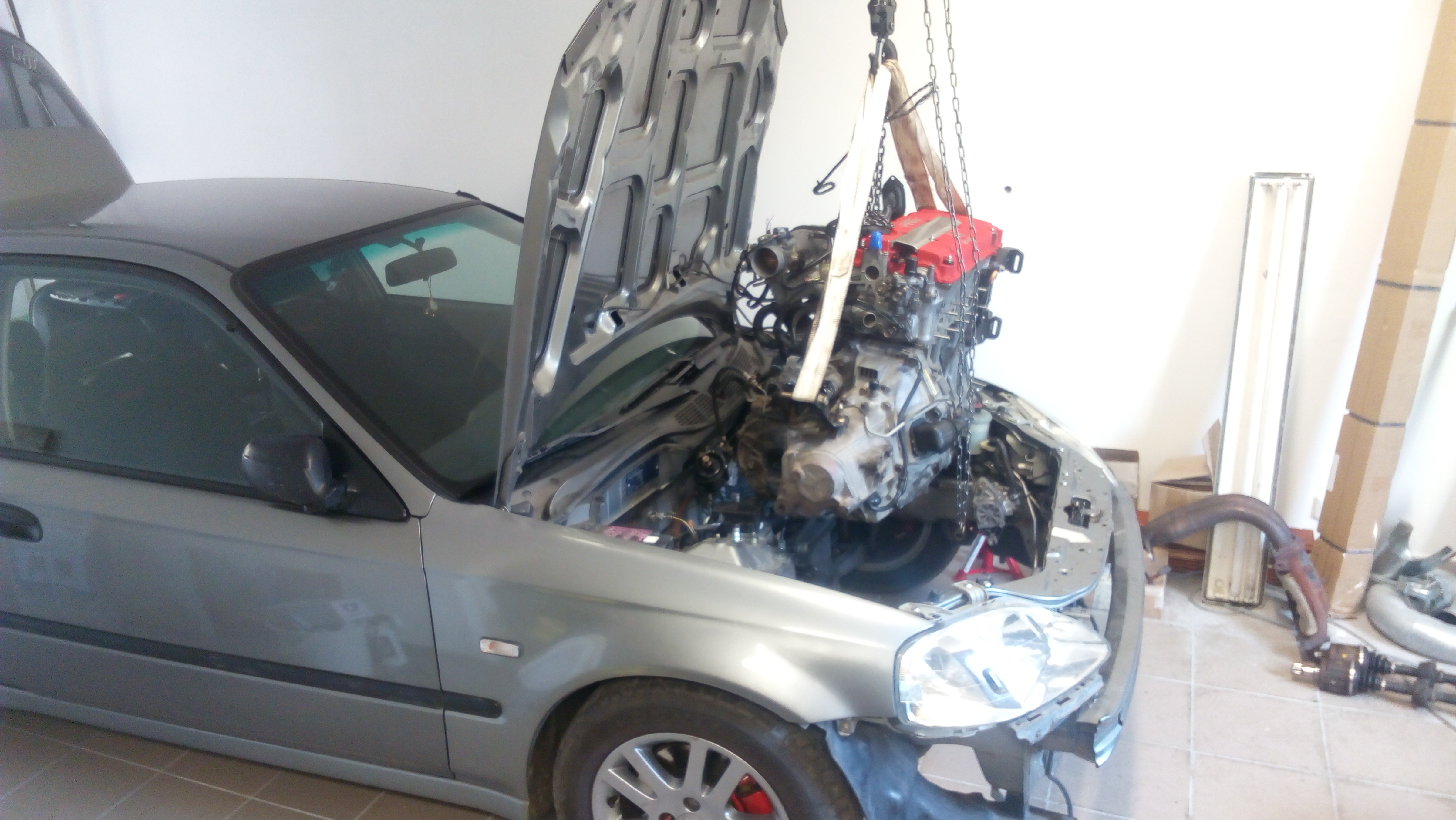

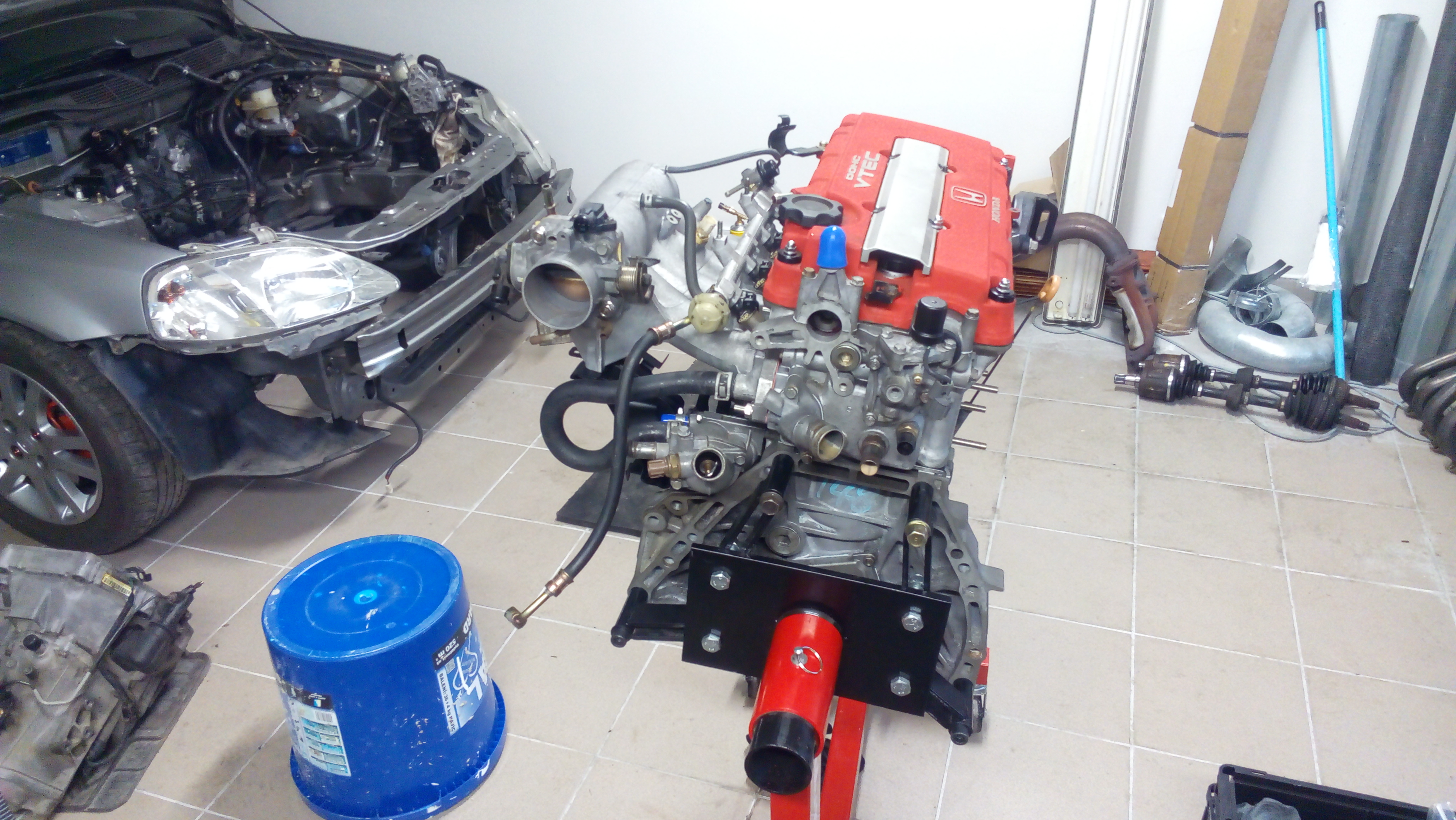

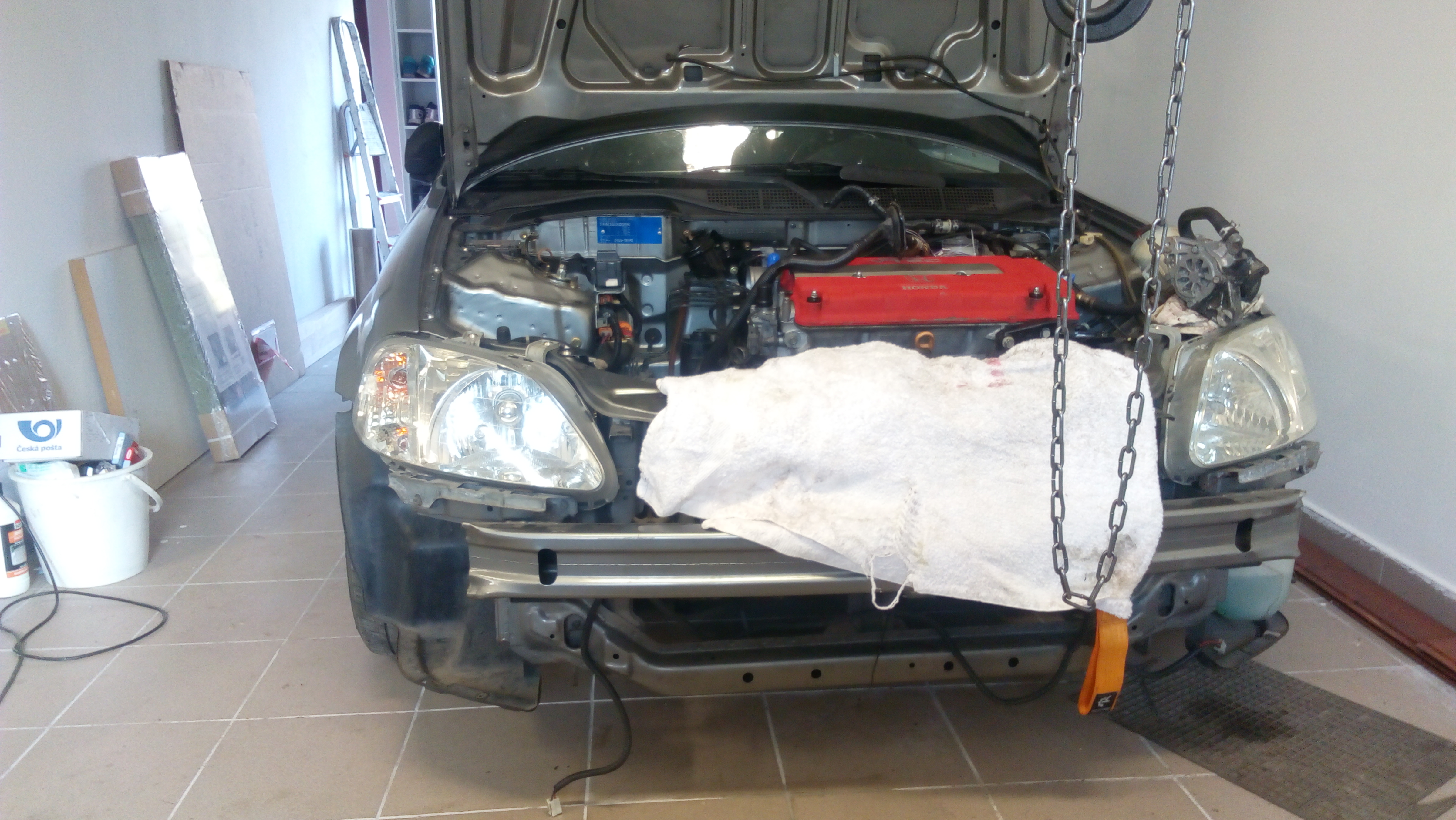

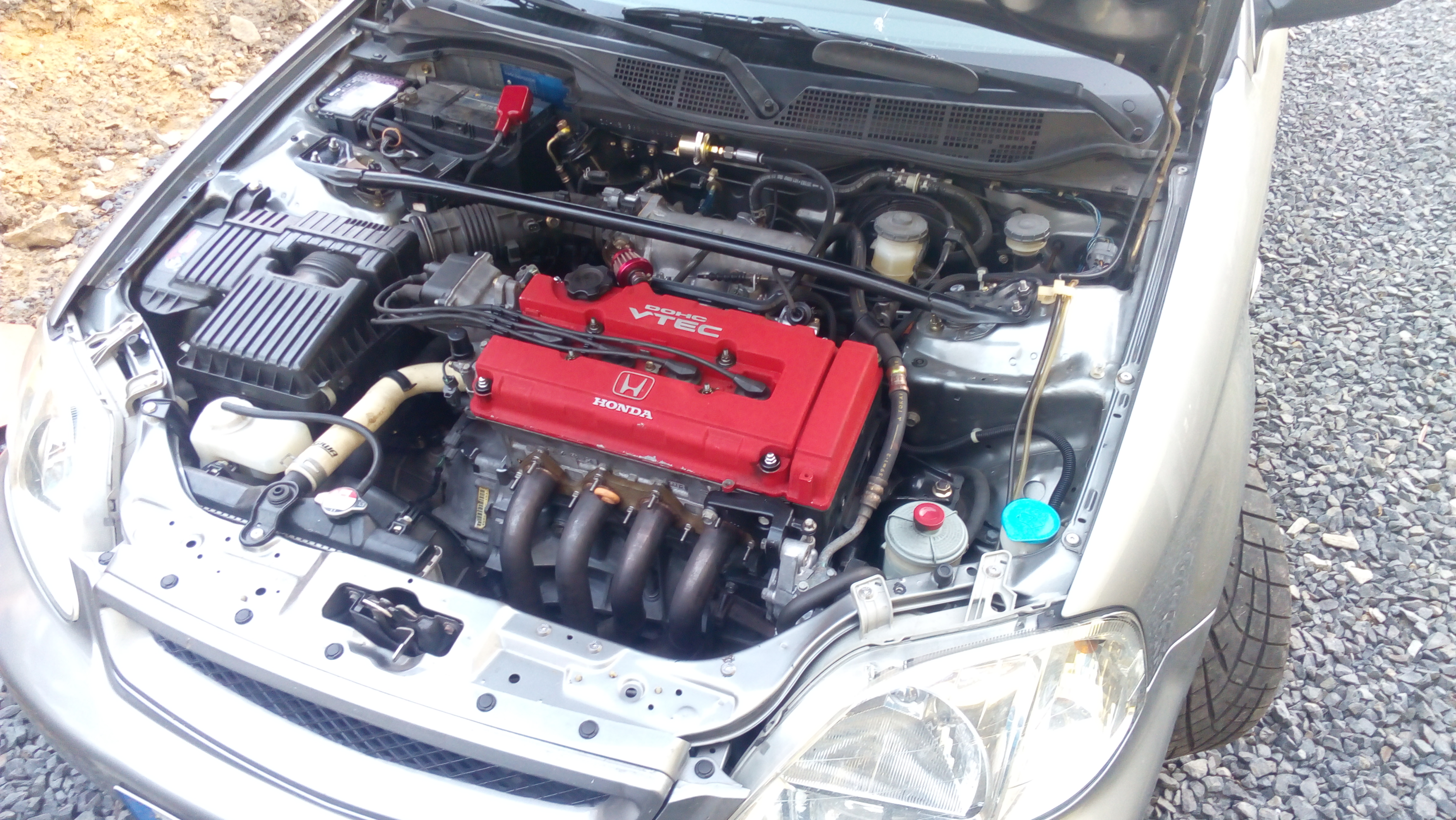

PříspěvekZaslal: 2.4.2018 , 20:55   Citovat
tak jsem si o prodlouzenym volnu trochu maknul, doskladal jsem co bylo potreba, pomazlil se s el. svazkem a uz sedí v aute
ted už jen doskladat bizuterii a pocitam ze v tydnu bude prvni start
IMG_20180401_182501.jpg, 3.28 MB
IMG_20180402_164750.jpg, 2.85 MB
IMG_20180402_173930.jpg, 3.31 MB
Becky je teď offline  Becky
PříspěvekZaslal: 7.4.2018 , 19:47  Naposledy upravil Becky dne 8.4.2018 , 7:59, celkově upraveno 2 krát. Citovat
tak máme zase sebou pár prvních km, vse funguje, radost neuveritelná
pomalu zajet a doufat v hodne stastnych km Je to tam. VTEC
děkuji všem co jakkoliv pomohli, hlavne Mickovi, bez nej by tonhle nesmysl nevznikl přátele

Taky gratulejšn přátele
Oba pěkné projekty, čistá práce je to dobrý

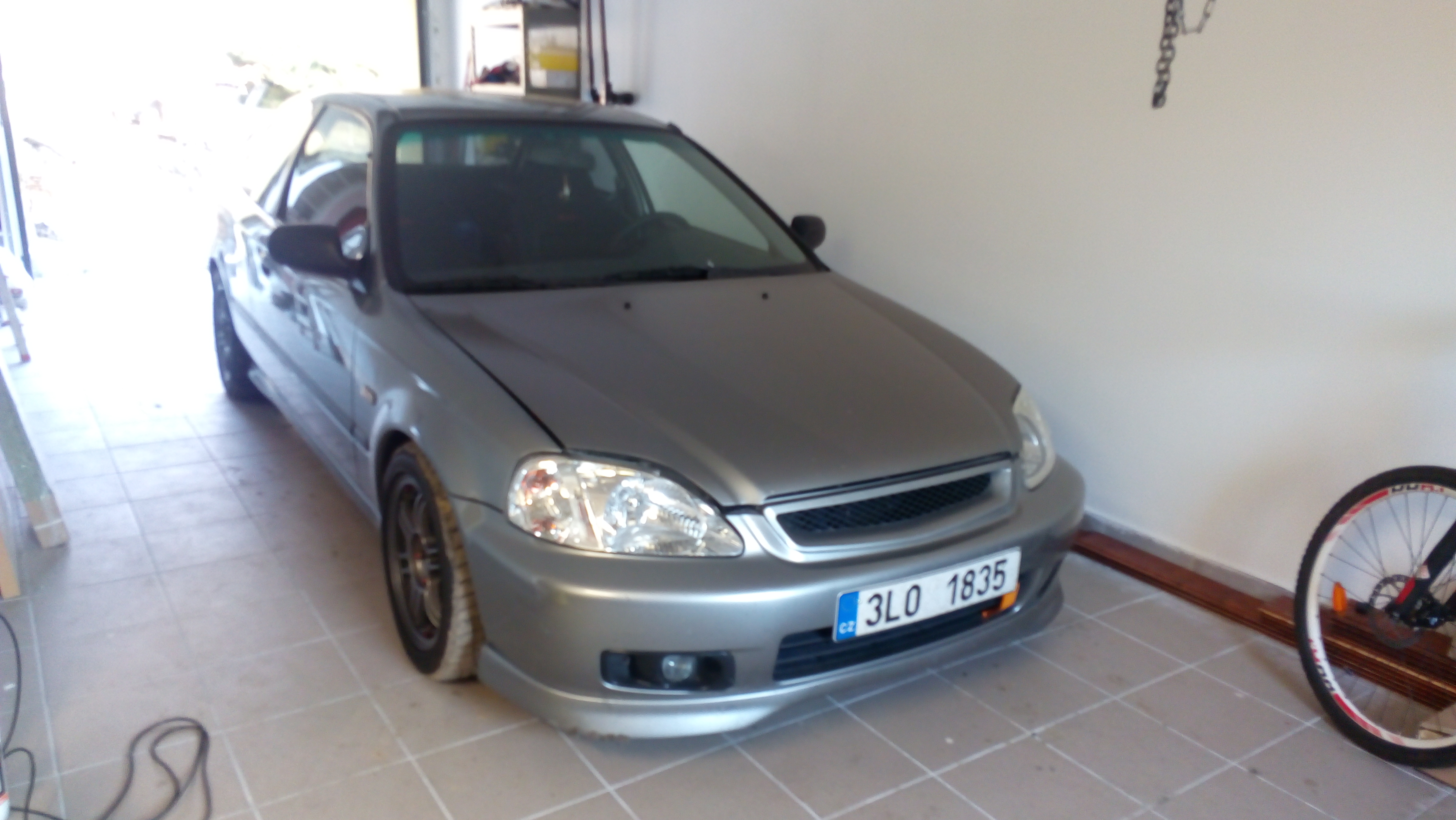

PříspěvekZaslal: 22.4.2018 , 20:23   Citovat
tak u mám lehce zajeto tak sem za to začal mírně tahat

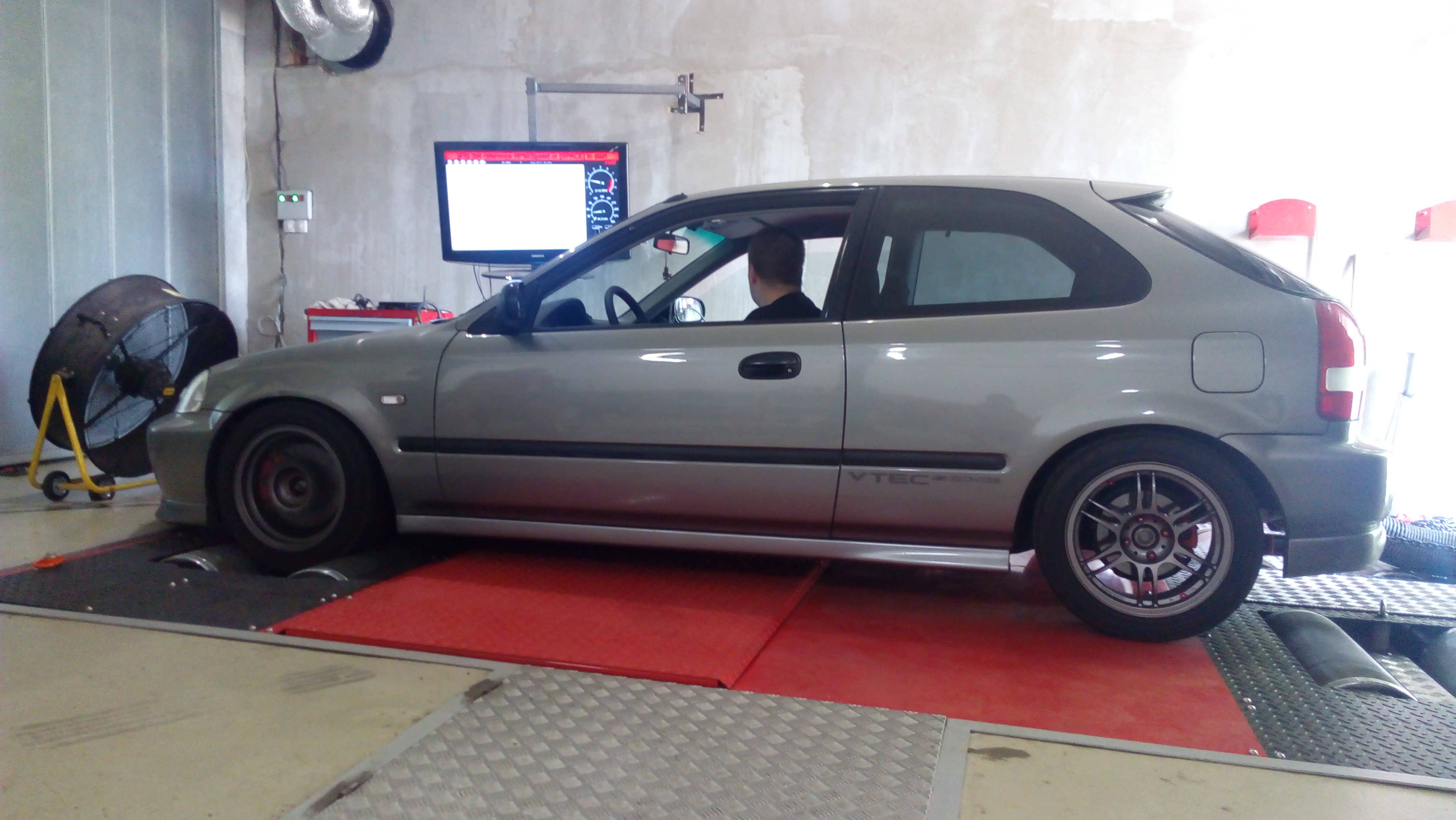

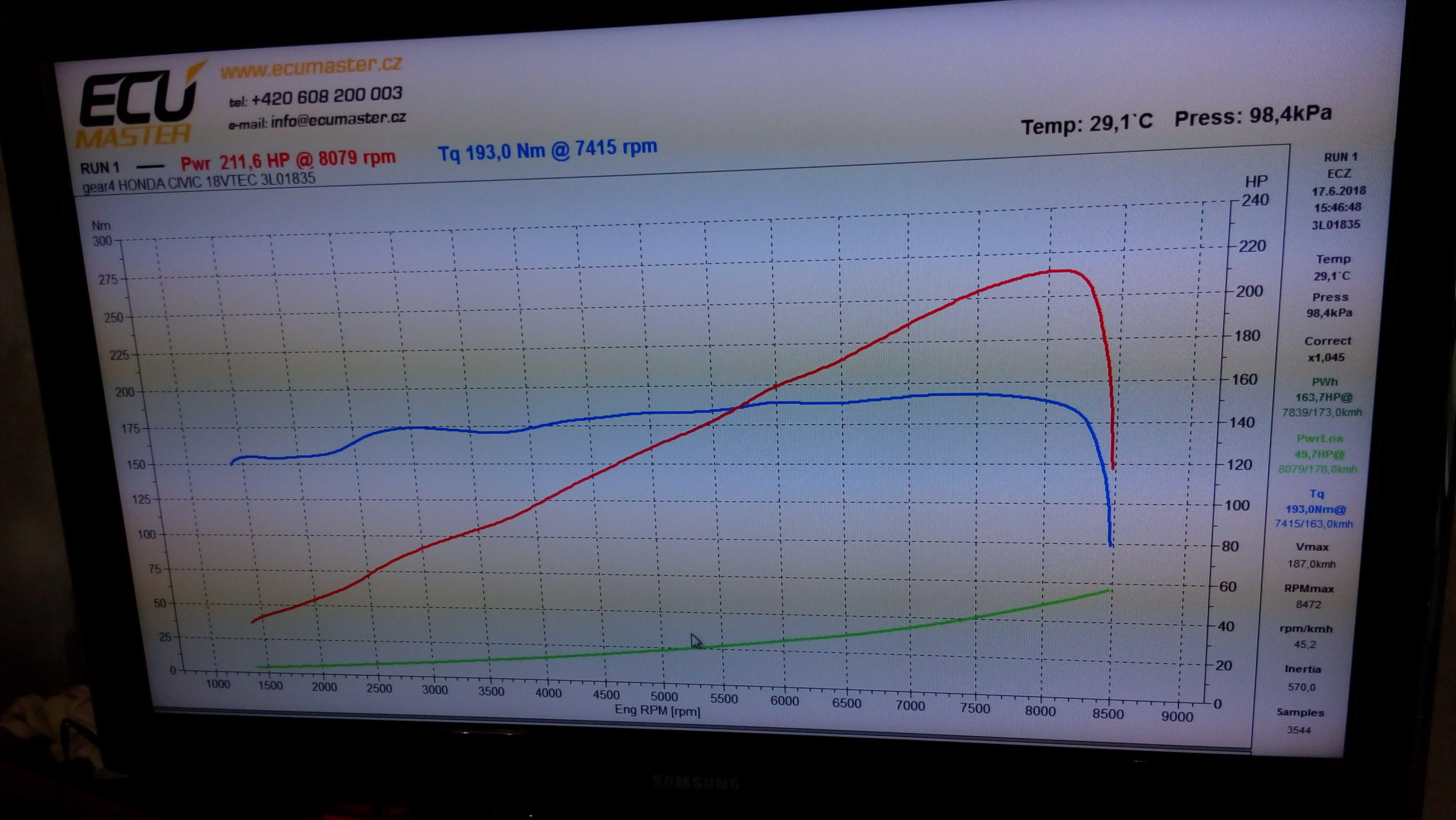

PříspěvekZaslal: 18.6.2018 , 7:34   Citovat
včera probehlo ladeni na brzde, myslim ze vysledek stoji za to VTEC

PříspěvekZaslal: 18.6.2018 , 8:03   Citovat
Kámo,
twle nene, a prý, že se to nepovede ... Velmi šťastný

PříspěvekZaslal: 19.6.2018 , 7:40   Citovat
Super průběh krouťáku, gratulace je to dobrý
