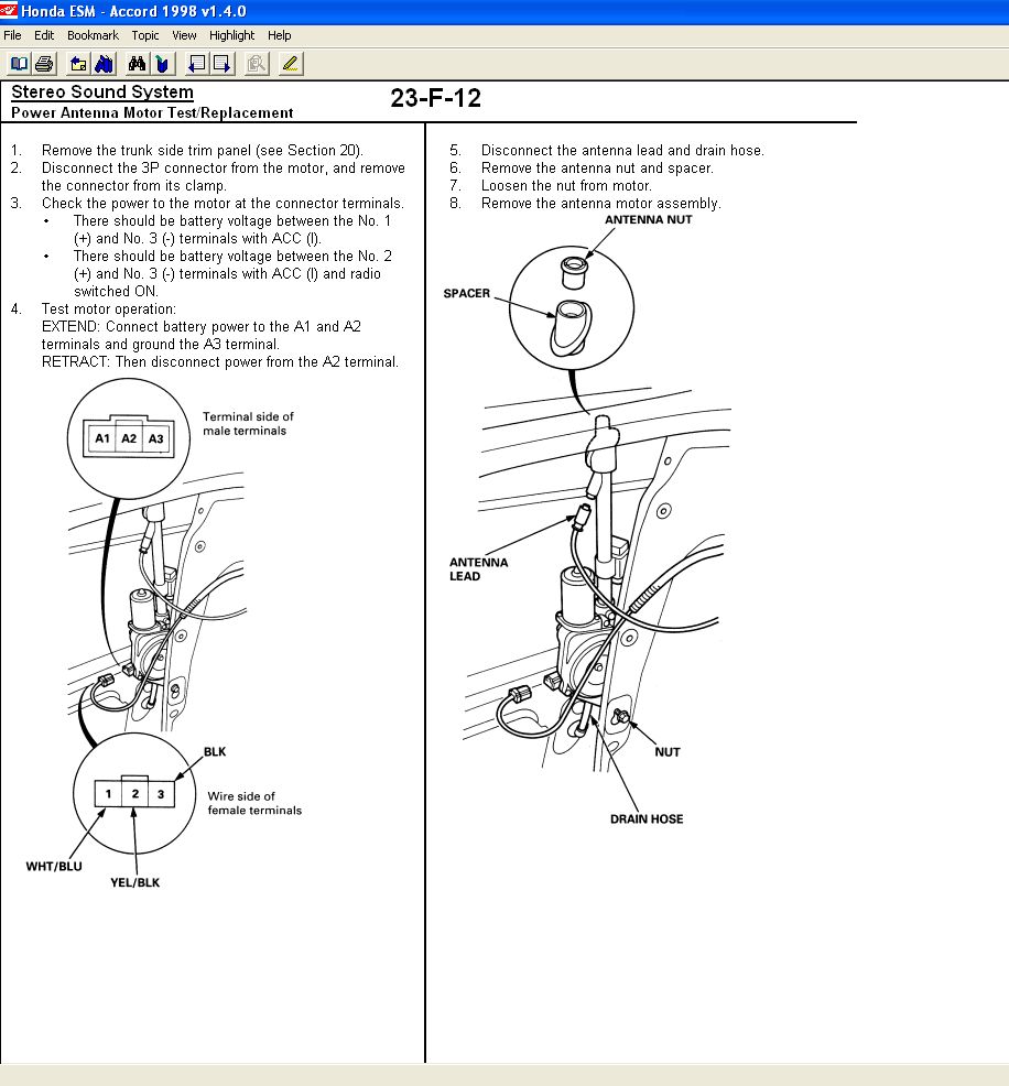

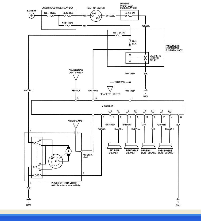

Zdravím, chtěl jsem se zeptat zda někdo netušíte jak je u A6G řešené spínání vysunutí antény po zapnutí rádia. Jde mi o o, že bych si rád udělal přepínač, kterým bych mohl automatické vysouvání vypnout, u předchozího A6G mi anténa nevyjížděla a chytala stanice i tak celkem bez problému, přijde mi tedy zbytečné aby pokaždé i na krátké trase Xkrát vyjela a zajela. Rádio mám aktuálně venku kvůli opravě podsvícení, nicméně nevím kam spínač napojit. Dík.

PříspěvekZaslal: 21.3.2018 , 15:17   Citovat
SlaveZer0 napsal:
Místo slov dva obrázky... OK

Mnohokrát děkuji, spínání antény už mám hotové, zase o věc na seznamu věcí co je třeba udělat méně. Úsměv
