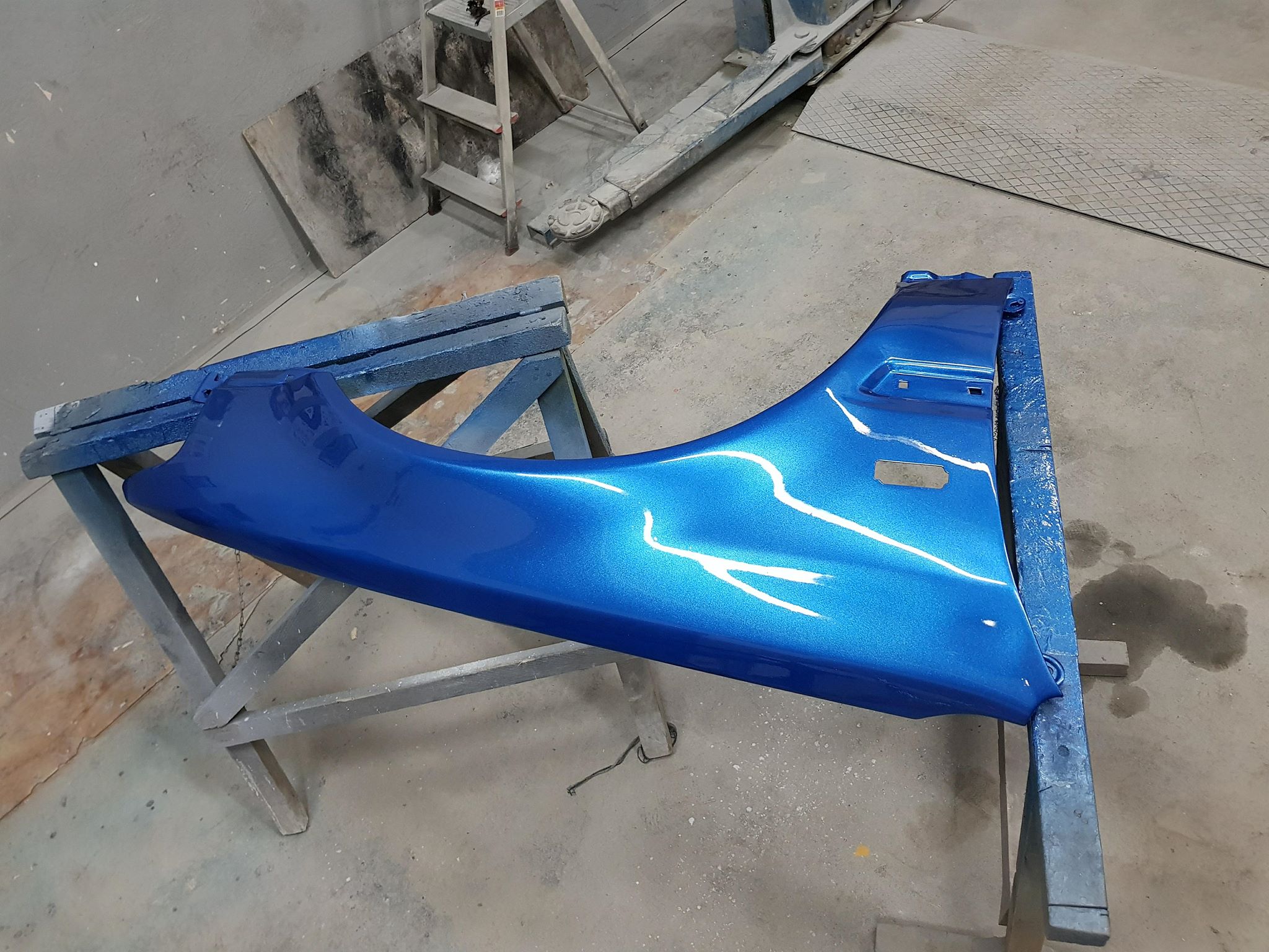

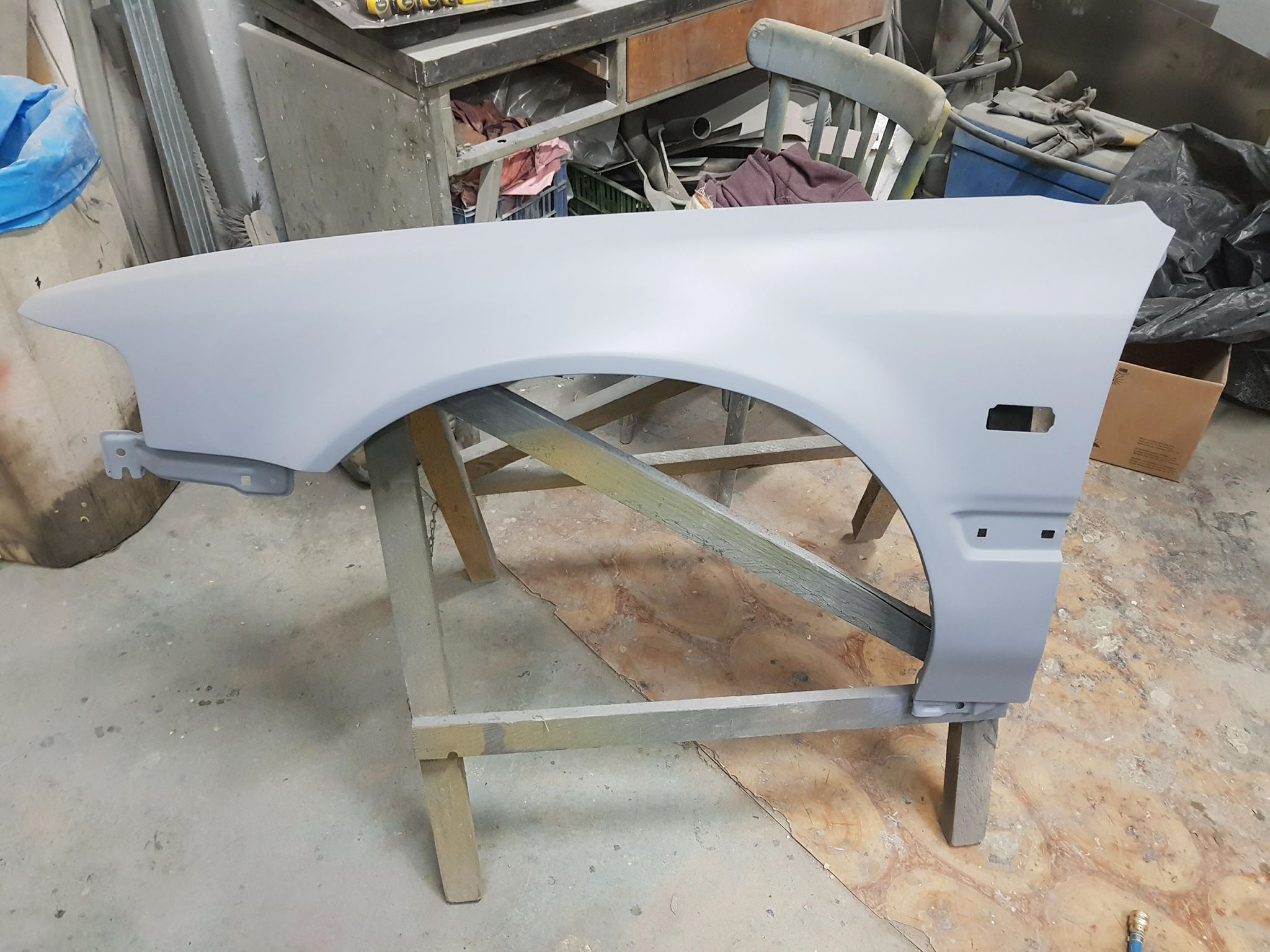

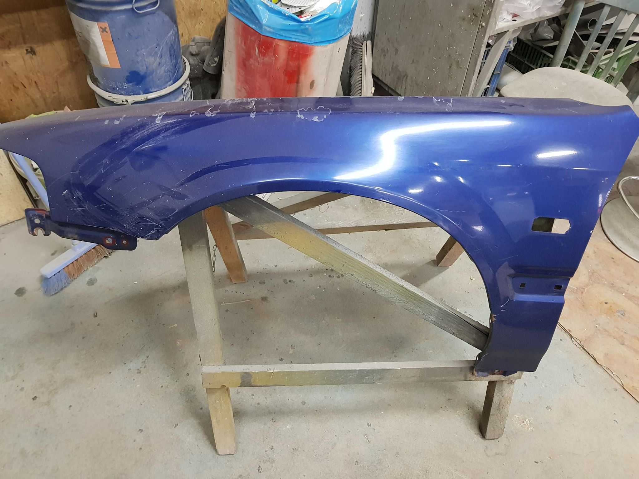

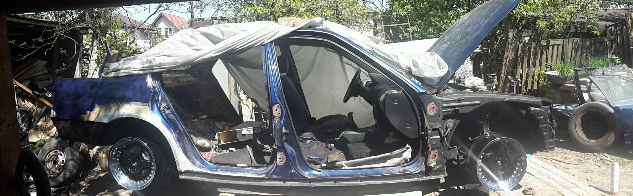

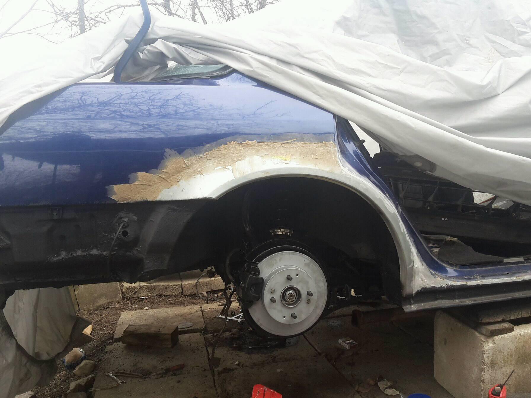

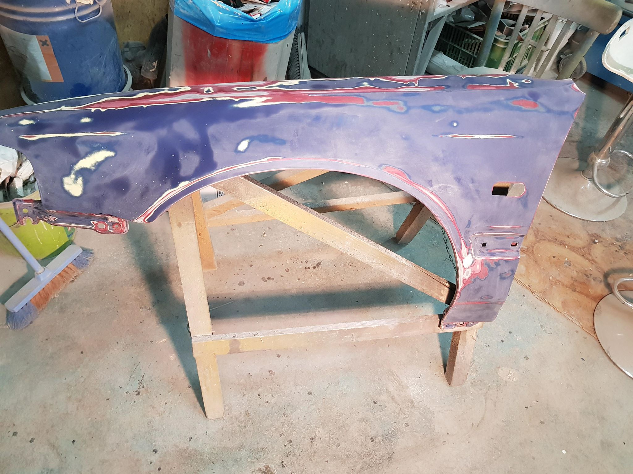

Konečne sa začína so striekaním, súbežne so skladaním auta mi to ušetrí asi tak 3 mesiace.
Farba by mala byť modrá perleť Civic Si.

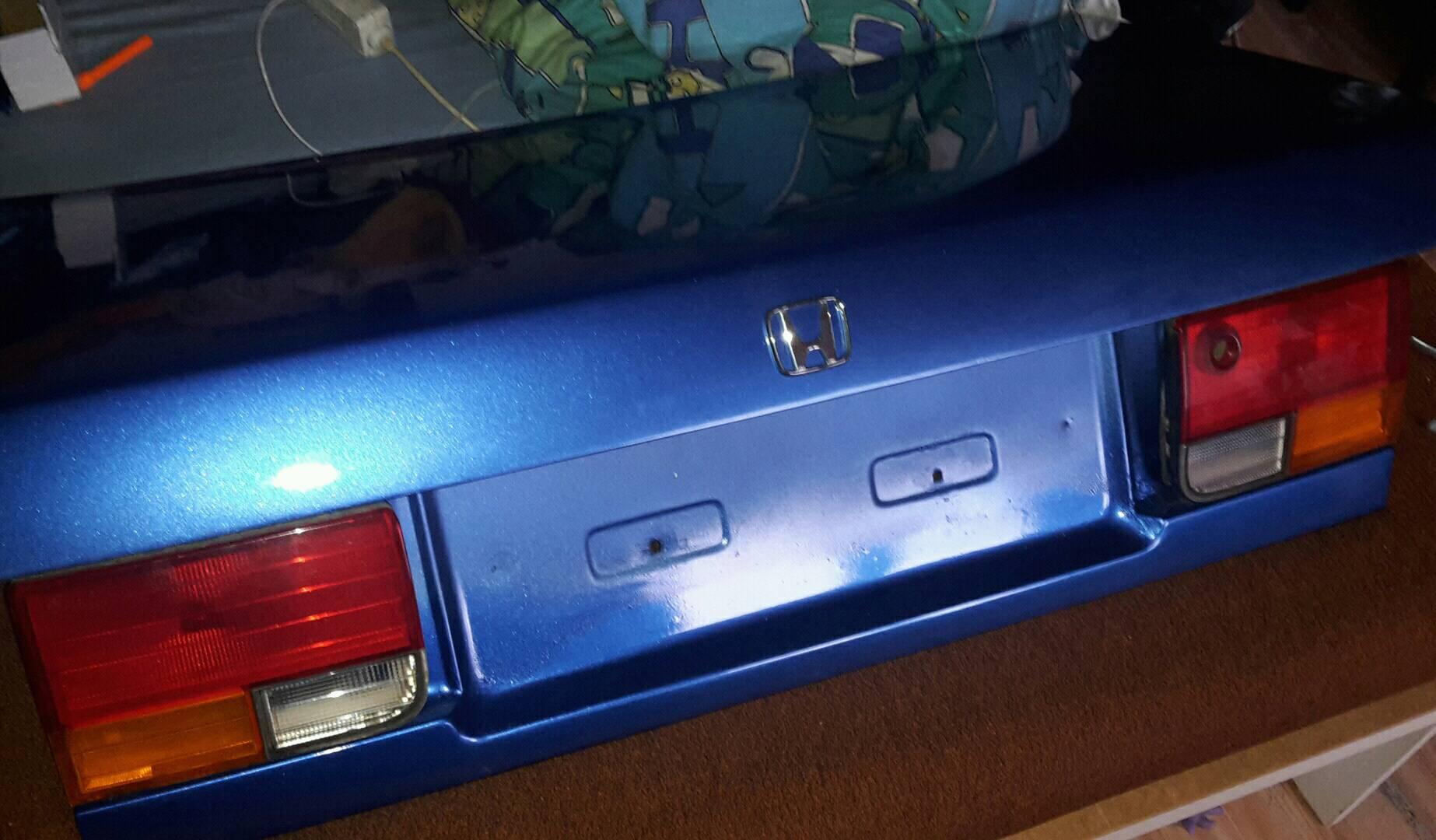

Update.

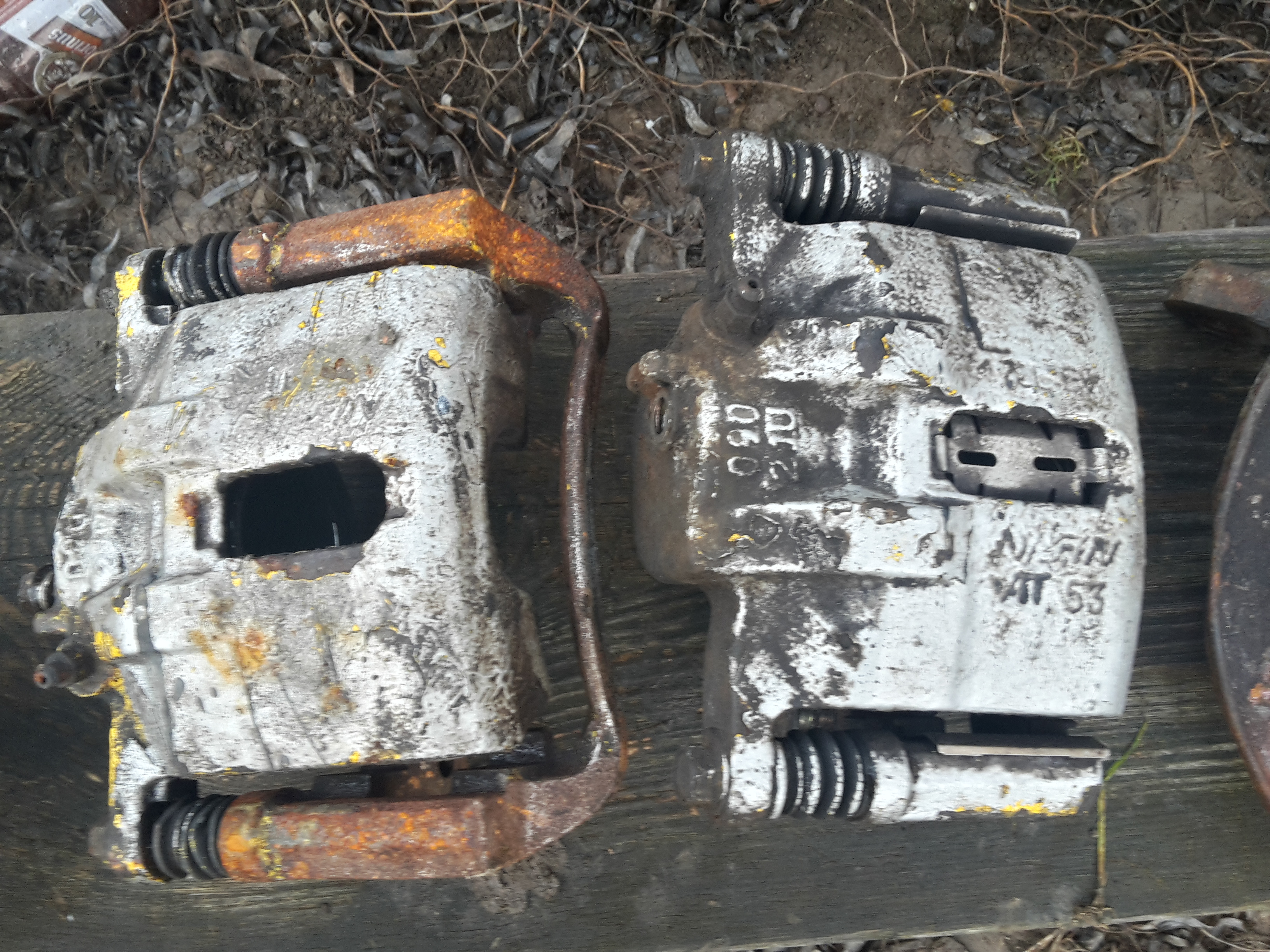

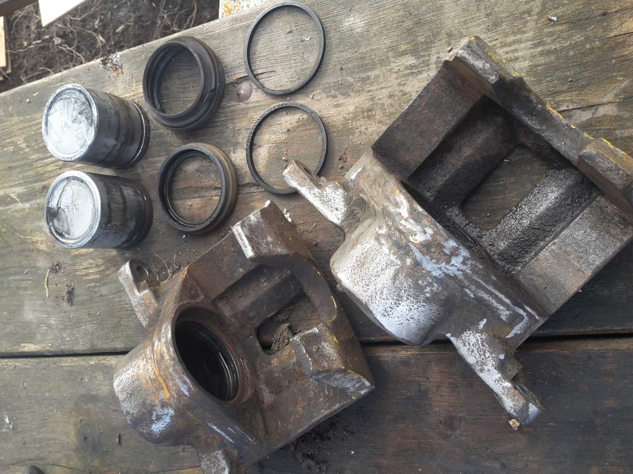

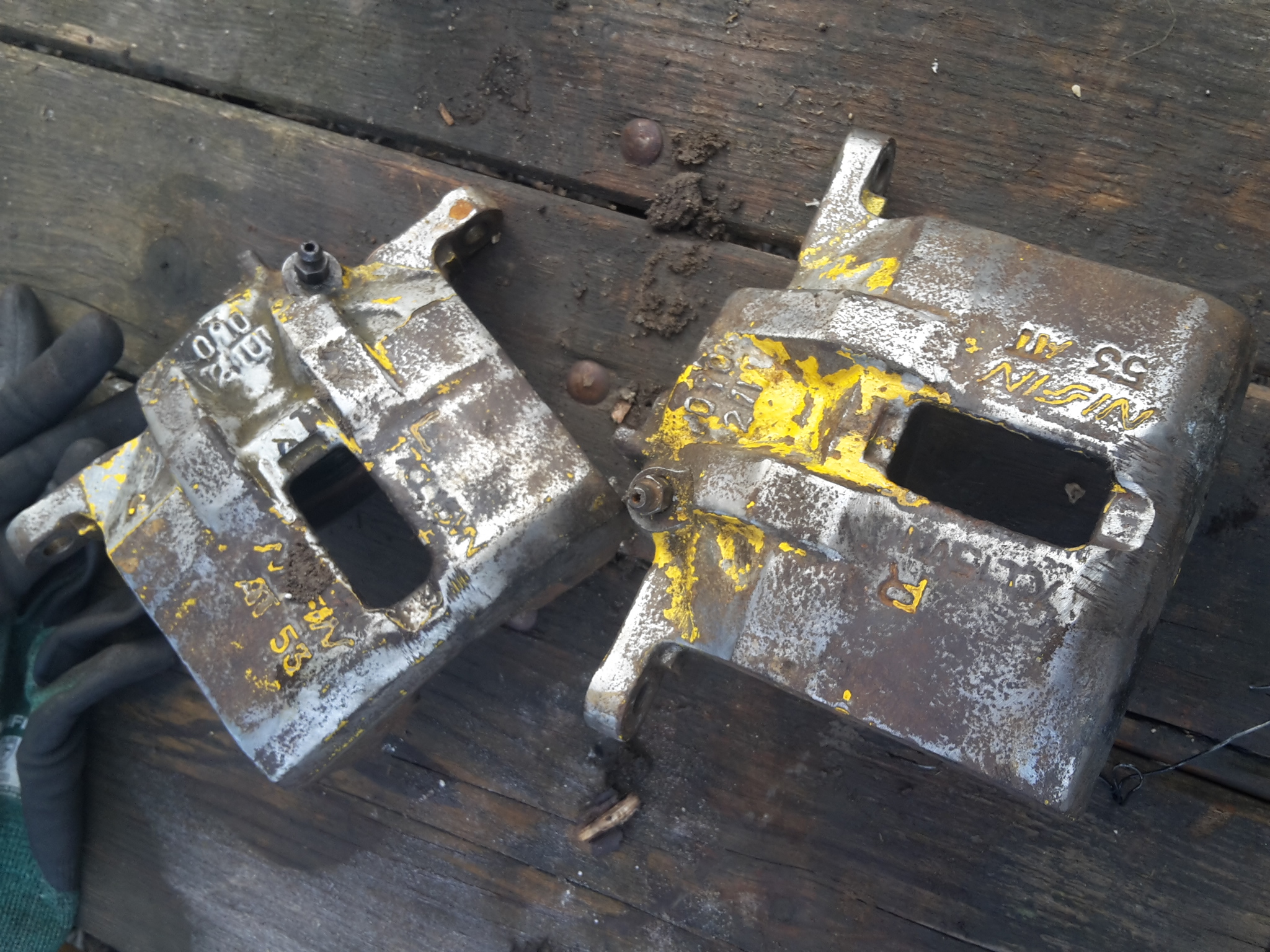

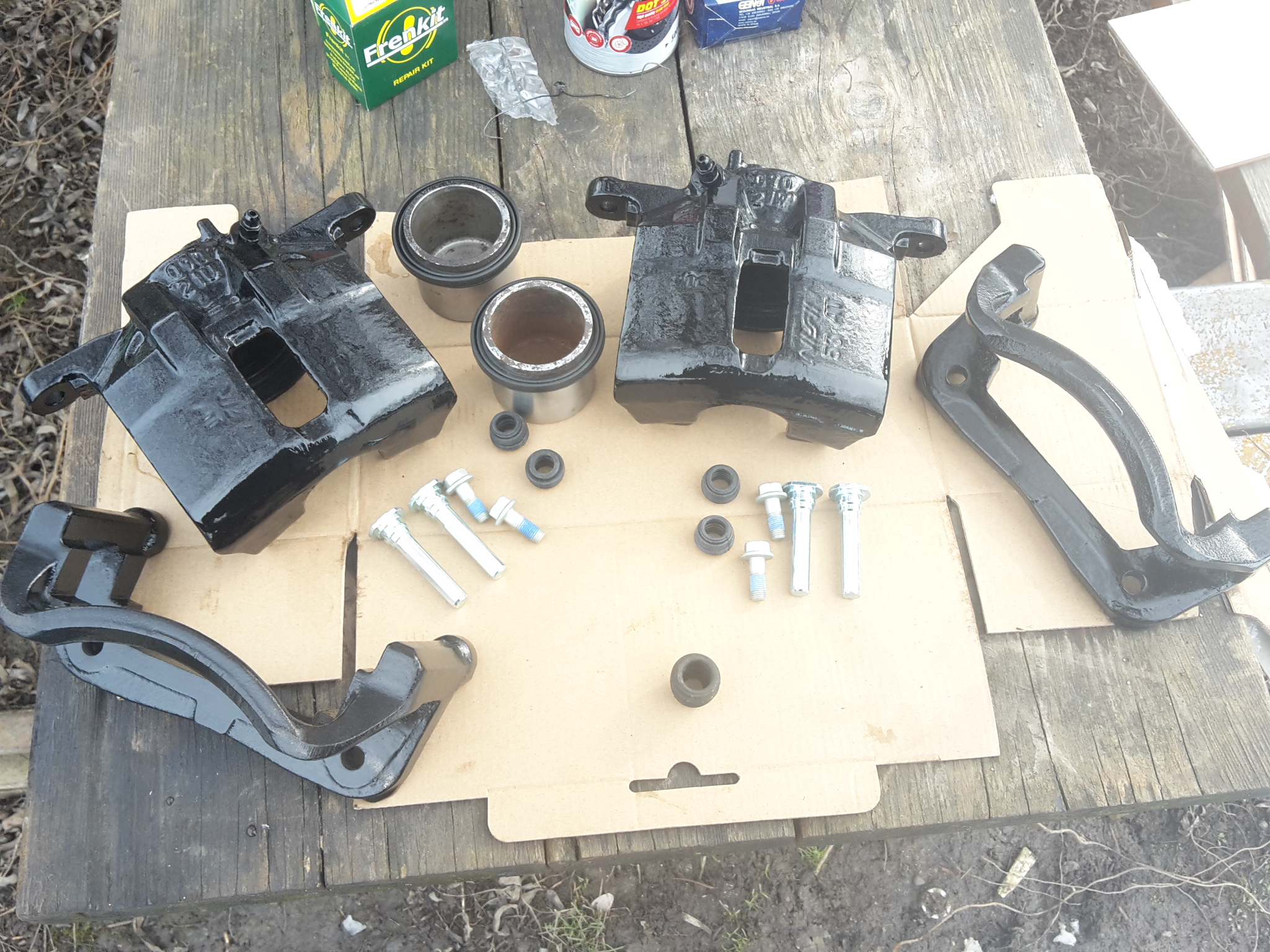

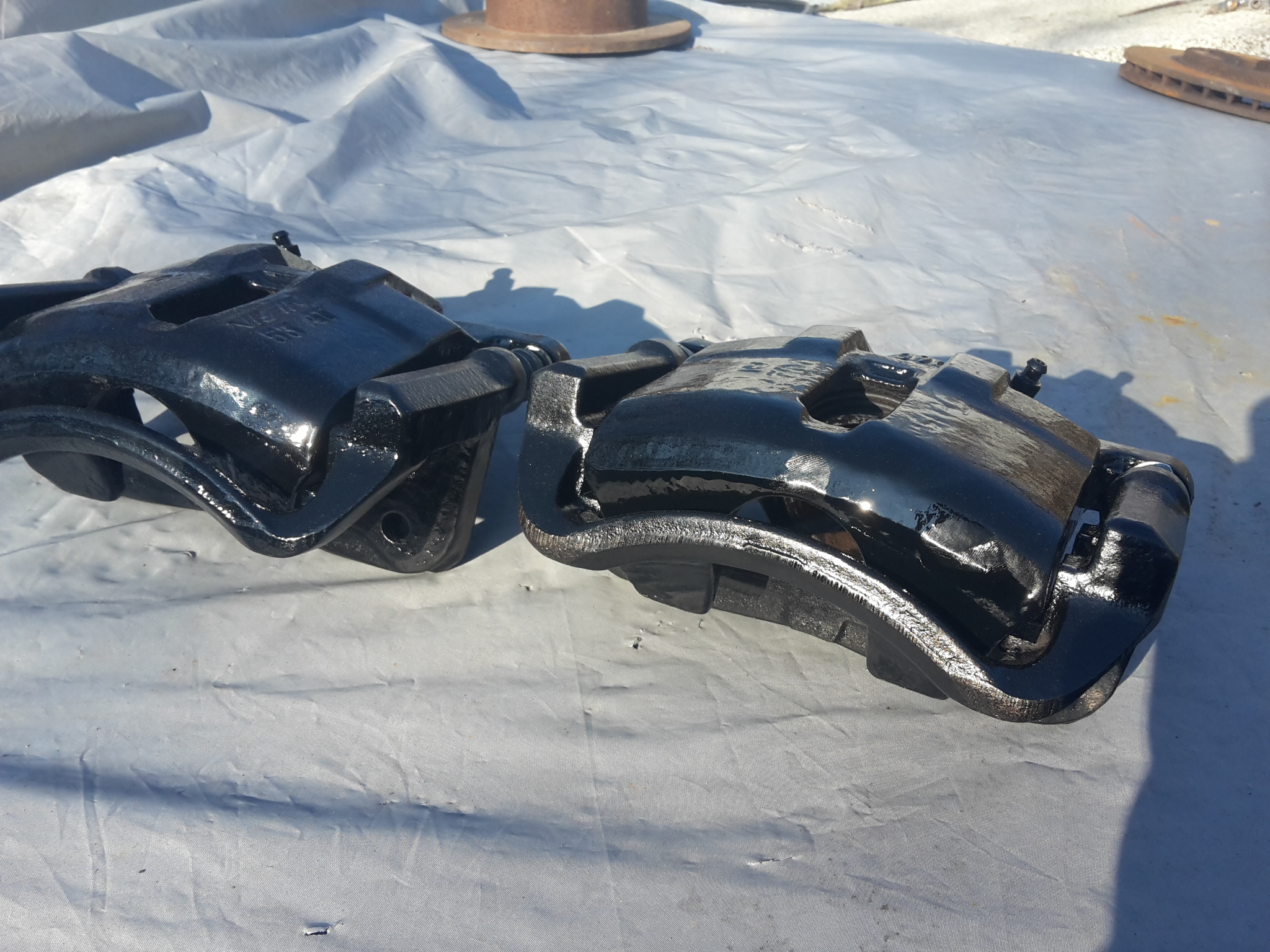

Dokončené predné strmene + update kufra :)

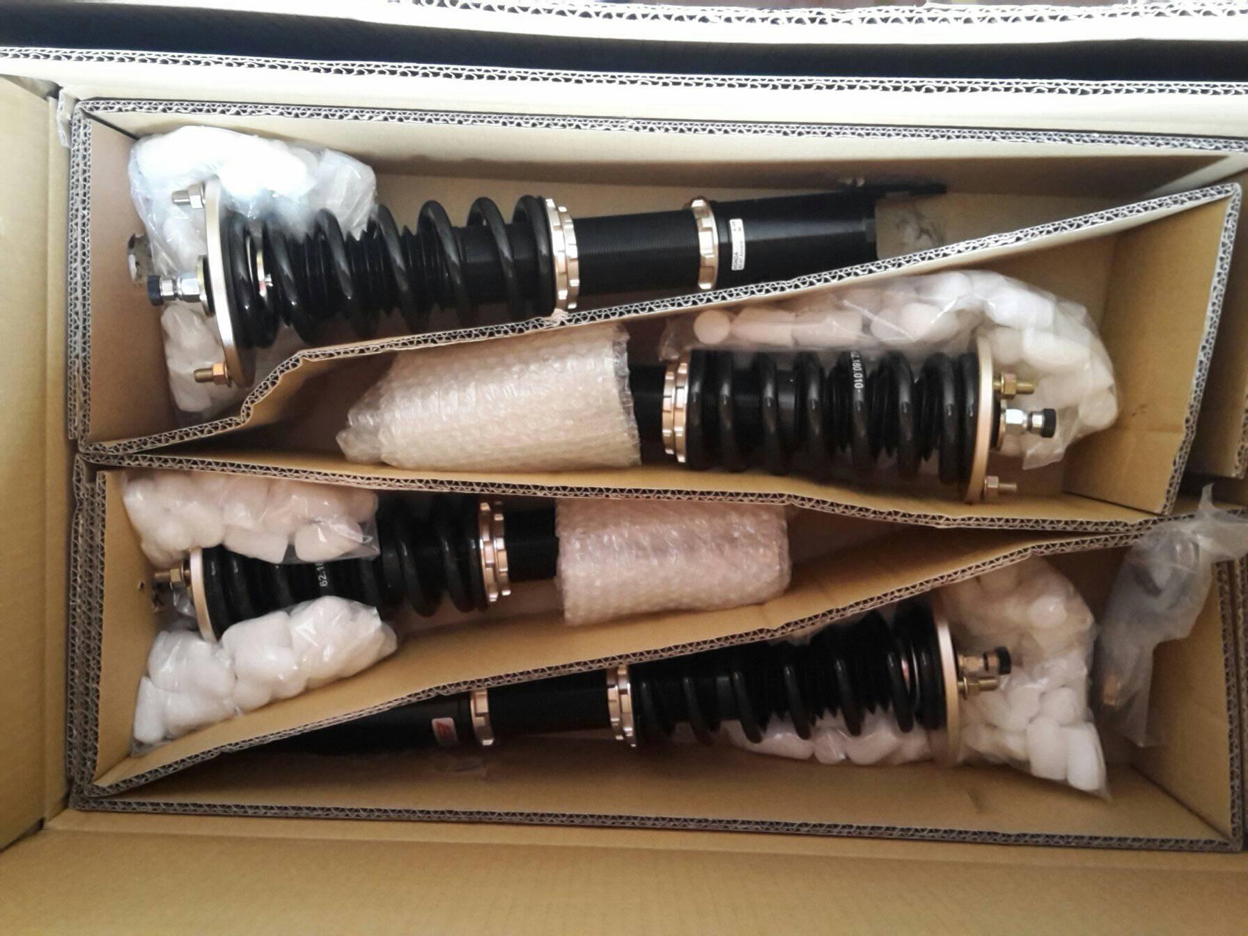

BCčko je doma.

Bobře ty....Začínám slintat...Až to budeš mít doskládané,tak se asi přijedu podívat OK Kolik je u toho podvozku max.sníženi?

Yes kámo, príď Úsměv Zníženie by malo byť 3 cm až 6cm. Docela dosť Úsměv

Hondik je teď offline  Hondik
PříspěvekZaslal: 1.4.2018 , 8:41   Citovat
Máš to moc pěkné hele až budeš dělat repas přednich a zadních třmenů hoď sem prosím tě čísla těch opravných sad v nejbližší době mě čeká práce na zadních brzdách Úsměv
Příspěvky: 4806 1990 Civic
Renz0 je teď offline  Renz0
PříspěvekZaslal: 1.4.2018 , 10:40   Citovat
Hondik napsal:
Nazďoo Úsměv Našiel som ti kompletnú sdu vrátane piestika. Moje piesty boli ešte fajn, ale ak máš peniaze a chuť, kludne svoje vymeň Úsměv
• Zadná náprava - tudy odkaz
• Predná náprava - tudy odkaz
premaž guide piny, vymeň gumičky všetky a objednaj nové príslušenstvo k platničkám. Použi medenú pastu na ne Úsměv Ak by si niečo nevedel, kludne sa ozvi Úsměv

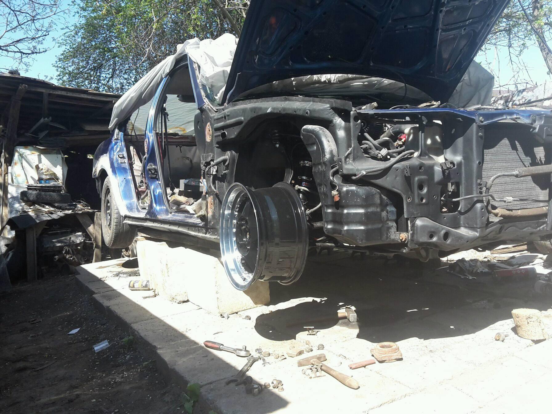

PříspěvekZaslal: 26.4.2018 , 10:35   Citovat

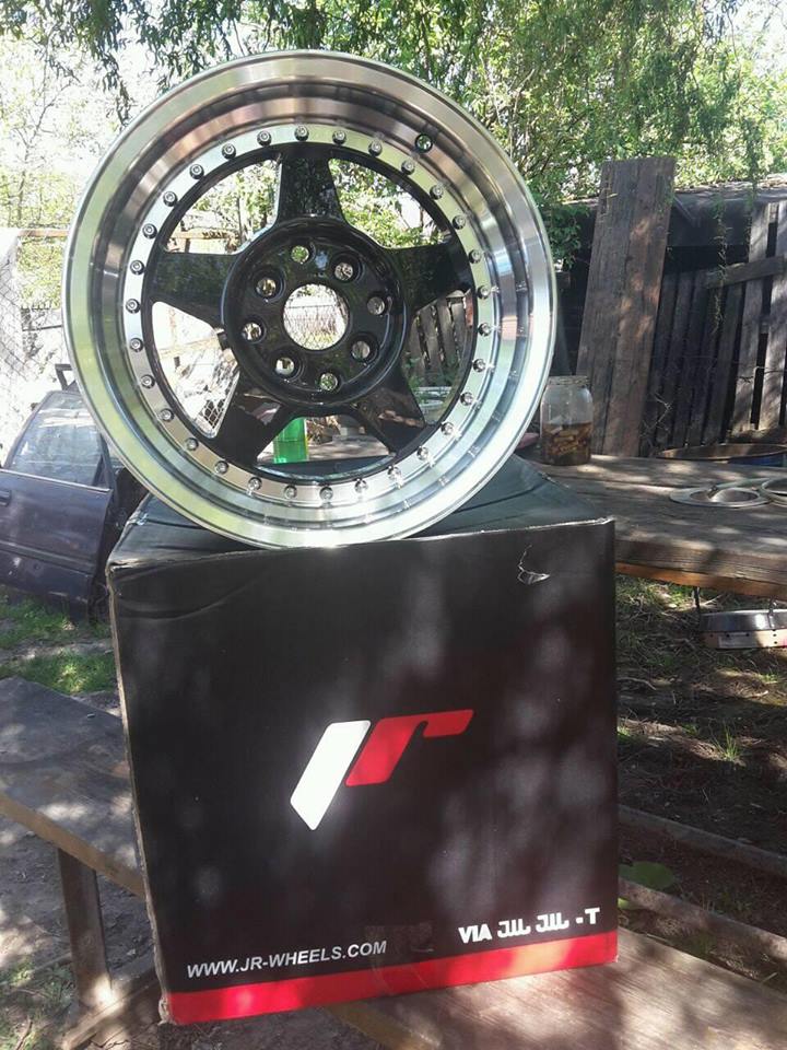

Update - kolesá JR6, 15x7 ET35 - predok trafil strmeň, pôjdu tam 15mm podložky a predĺžené štifty.
Ostáva olej do prevodovky a zaniesť auto k lakerníkovi :)

Jestli dáš podložky 15mm tak ti kola budou určitě terčet ven.... Pokud jsi neupravoval lemy? A jaké plánuješ pneu?

Mám smolu, no.. Smutný Pneu 205/60, tie mám v TP. Poprípade neskôr 195/50, alebo už nové disky 17" s odklonmi.. Všetko časom, nateraz dobré.
