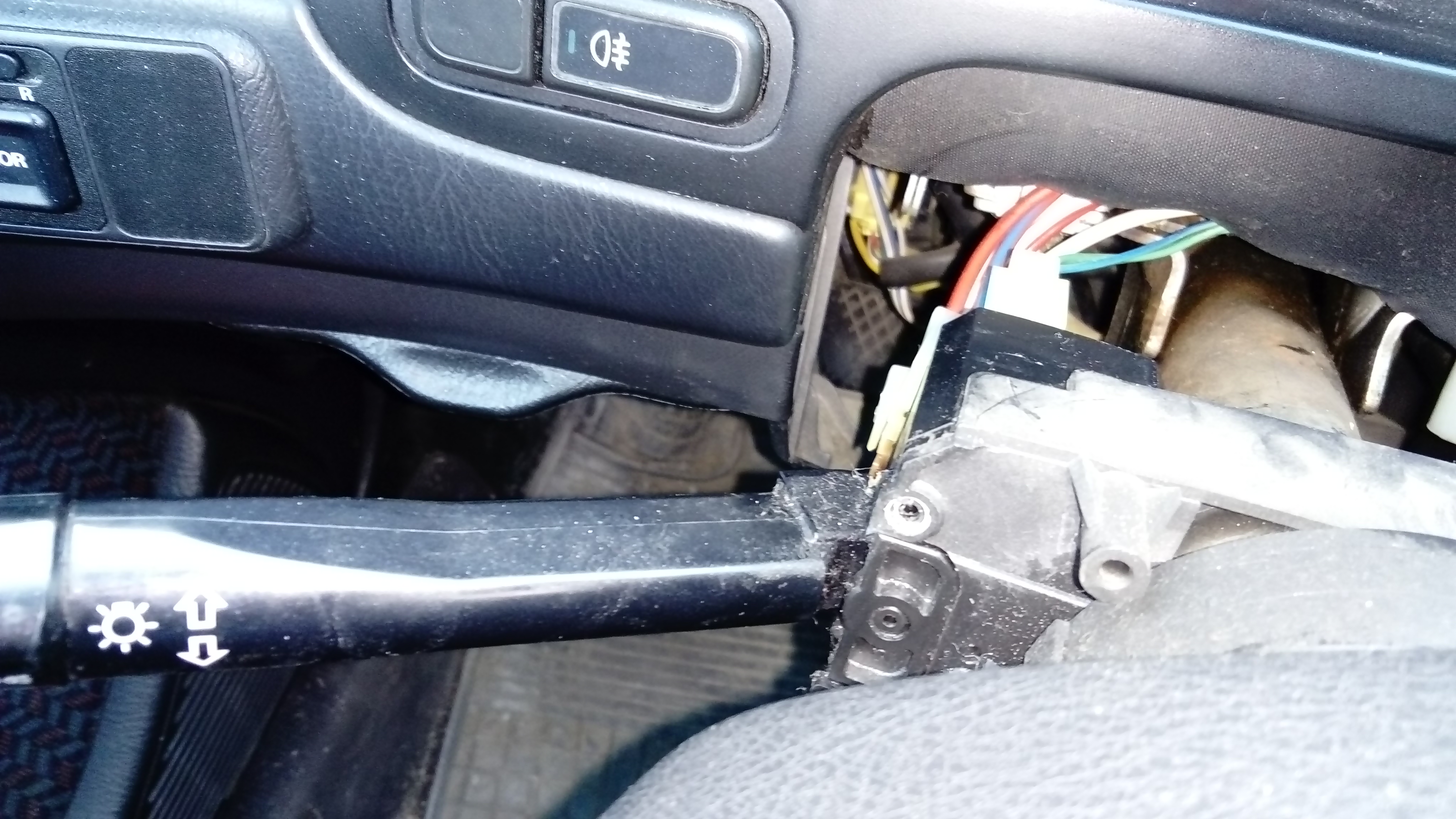

PříspěvekZaslal: 28.2.2018 , 17:01   Citovat
Zdravím, vedel by mi niekto poradiť ako vymontovať tu páčku čo sa zapínajú sňou svetla? Všetko mám vymontované a nechce ísť von. Pokazila sa mi tak že nejdú sňou zapnúť svetla.

Majkl_MB je teď offline  Majkl_MB
PříspěvekZaslal: 28.2.2018 , 21:23   Citovat
Sundat volant, SRS kroužek, pak myslím ještě nějaký plast a půjde to celé vysunout i s páčkou na stěrače - je to jeden kus. Ze zádu odpojit dva konektory.

ninja je teď offline  ninja
Členství: Web
PříspěvekZaslal: 1.3.2018 , 8:45   Citovat
Není pravda. Stačí za páčku víc vzít a vysunout jí směrem k oknu. Z fotky mi přijde, že dva šroubky co jí drží už jsou venku. Je pouze nacvaknutá. Někdy pomůže trochu jí odpáčit šroubovákem, aby se vycvakla.

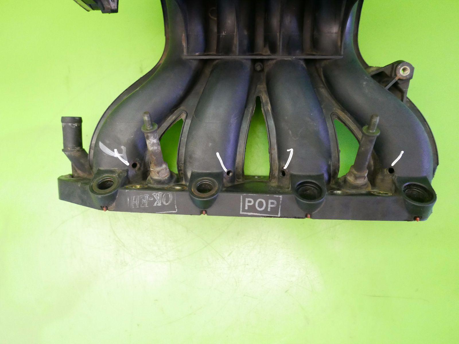

Ahoj,prosím o radu.Včera po cca 10km jízdy mi začla stoupat teplota a všude kolem auta plno páry.Auto jsem snad odstavil včas. Protože už bylo večer,mrknul jsem se na to až dnes ráno. Zjistil jsem,že jedna hadice na termostatu byla vyskočená a pak,že je prasklé kolínko,co je na sání a je na něj napojená druhá hadice od termostatu. Na fotce je vpravo nahoře. Prdlo to přímo v tom zalomení. Auto je civic aerodeck D16B2. Musí se vyměnit komplet sání nebo jde jen nějak to kolínko. A je sání z D16B2 zaměnitelné popřípadě s motory D14?

Shimmi je teď offline  Shimmi
PříspěvekZaslal: 12.3.2018 , 21:48   Citovat
Tady je to vidět ještě líp vlevo. Neměl by jste ho někdo na prodej?

majggi je teď offline  majggi
PříspěvekZaslal: 12.3.2018 , 22:04   Citovat
Pouzite tam nedavaj. Pravdepodobnost ze sa zase odlomi je vysoka. Objednaj to kolienko nove aj s tesnenim v Honde cena je okolo 150kč. Vymena - po zdemontovani sania sa da vykliknut von.
PříspěvekZaslal: 12.3.2018 , 22:10   Citovat
majggi napsal:
Takže to neni v celku? Musím teda saní dolu a rozebrat. Supr.Díky
PříspěvekZaslal: 12.3.2018 , 22:30   Citovat
Shimmi napsal:
Nastastie to nie je v celku OK Casom ten plast zvetra, zacne sa trusit az sa odlomi.
PříspěvekZaslal: 15.3.2018 , 21:22   Citovat
Tak jsem udělal výměnu kolínka (povolit prostřední matku sánií ze spodu je opravdu paráda,supr přístup),dolil kapalinu do chladiče,ale asi bude problém ještě někde jinde,protože teplota stále leze nahoru. Zjistil jsem,že anglán by neměl mít odvzdušňovák,takže se odvzdušňuje sám a pak se jen dolije kapalina do expanzky? Teď jde o to,jestli ulomená trubka a vystřelená hadice na termostatu byla příčina stoupání teploty a nebo až důsledek zvýšené teploty?
