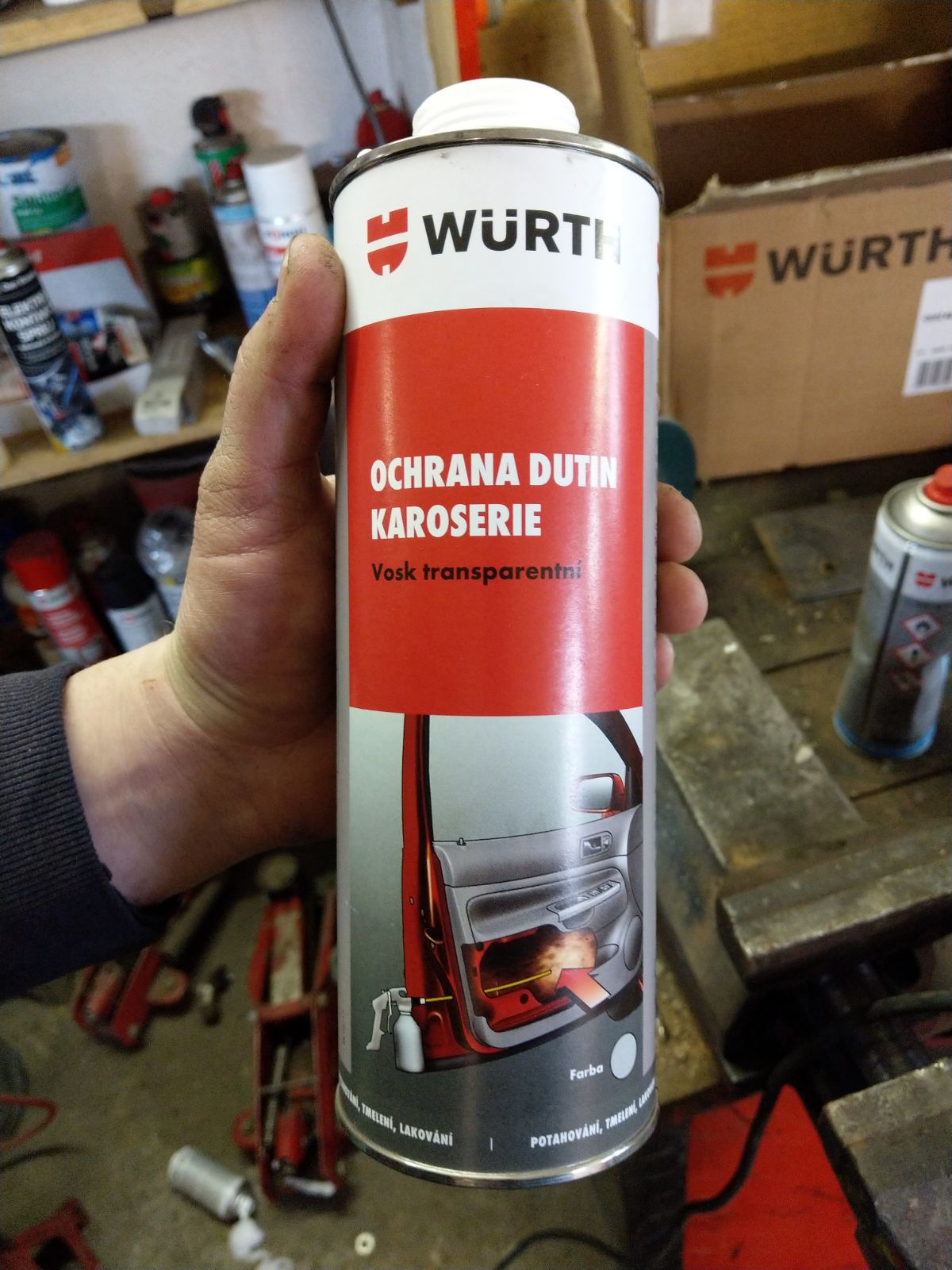

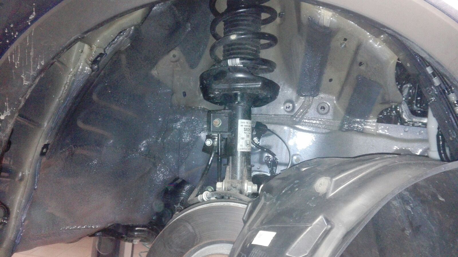

Tááákže, původně měl Zdeňa dělat jen dutiny, ale jak sundal kryty, tak se rozhodl udělat i plochy. Nastříkáno transparentním voskem Würth, prej na 5 let klid.

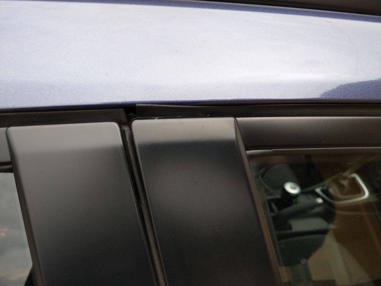

Co se týče těch těsnění, tak viz fotky. Taky jste to měli podobně ošklivě? Mám sto chutí to u dealera reklamovat... čímž nechci říct, že bych to auto neměl rád, ale přece jen to je fakt nic moc.

Teny85: Würth do dutin je ok, ale pokud budeš stříkat i podvozek/podběhy ... Würth mě moc nepřesvědčil. Brzy křehne, je zbytečně moc tvrdej.
edit: tento výrobek tudy odkaz
Ale jinak za ošetření toho auta OK OK OK

Dobrá práce OK
Tak to já mám trošku jinou zkušenost s výrobky Würth. Odzkoušeno na offroadu (Suzuki Jimny), který je na korozi mnohem háklivější než Hondy. Po ošetření bylo auto bez náznaku koroze mnoho zim.
Na spodek a podběhy používám výrobek Dichtfix. Používá se na zacelení spojů (svárů, bodů) při výměně částí skeltů po autonehodách. Jeho obdoba je takový ten plastizol (krupičkovitá hmota), který vidíme místy i na našich podvozcích. Výhoda je, že je stále pružný a velice mechanicky odolný, tudíž i kdyby jste jeli rallye po šotolině, hmotu nenarušíte, tudíž není šance se ke kovu dostat vlhkost. Nevýhoda je cena, jedna kartuš výjde na cca 280 Kč (na HR-V jsem spotřeboval 8 kartuší) a musí se aplikovat speciálni pistolí. Ta hmotu pod tlakem rozpráší na požadovanou strukturu. Nezapáchá, není z toho nepořadek, jak u asfaltovitých a obdobných hmot. Na místa, kde se nedostanu (nad nádrž, nad výfuk) a taky na ramena, nápravnice atd. používám vosk na podvozky (již výše uváděný). Do všech nosníků, vnitřních lemů, dveří a do útrob kapoty používám dutinový vosk, nesetřím jím, stříkám ho tam opravdu dost.
Jak jsem psal, odzkoušeno na Jimnym a jelikož se to osvědčilo, aplikoval jsem i na Hondu.
Špatné nejsou i výrobky Tectyl, ale ty jsem neaplikoval, je to jen doporučení od kamaráda, karosáře.

Jen upřesním, že tento transparentní výrobek Ite použil, aby mě někdo neobviňoval, že tím maskuju po havárii či tak něco.

To Teny85: Hustý tedy to těsnění. Tohle ne že bych nepřevzal ve fabrice, tohle bych určitě nevzal v autosalonu. S prominutím, mazej s tím na reklamaci.
Koukni, jak by to mělo vypadat. Bohužel fotky s lepším rozlišením po ruce nemám, ale i tak je patrné, že tebou focené defekty rozhodně nemáme. A to ani po čtyřech letech... A nic takového jsme neměli ani na krátkám C9G, ani na předfaceliftu Tourera.

Zdar, hnusné těsnění potvrzuji i já, popovídám si o tom s prodejcem. U zadních dveří u kliky mám to samé (u kliky se vytahuje, ostatně po celé délce dveří je docela zkroucené). A dělá to jen vlevo. Vpravo, kam leze starší syn a rozhodně si na otevírání dveří pozor nedává, je to v pohodě. Čili to, co se kroutí, je jednoznačný zmetek. Taky v okně u řidiče se mi u zrcátka těsnění při natahování okýnka viditelně kroutí, další kandidát na garančku. A dokonce se mi urval ten plastový kryt A sloupku u předních dveří, prostě najednou koukám, že to je odchlíplé nahoře Smutný U C8G to bylo plechové, jestli se nepletu Smutný Mám to auto rád, ale těhle prkotin tam je víc, než jsem dřív u Hondy byl zvyklý...

přiznám se, že z časových důvodů jsem to auto prostě převzít musel. A jelikož jsem prvně přebíral nové auto, nevěděl jsem, co vše prolézt, tak jsem prolezl interiér a pak funkční zkouška auta a tam bylo vše ok. Ani by mě nenapadlo, abych detailně čuměl na těsnění Úsměv Poučení pro příště...
Snad s reklamací nebude problém, nejdříve jim pošlu fotky, aby se na to připravili. Jelikož je Trendcar 100 km od domu a je to pro mě časově a tudíž i logisticky nešťastné, tak doufám, že by to řešili na počkání.

Teny85: Když jsi si stěžoval na těsnění, nečekal jsem něco takového. Tak to koukám! Fakt se nedivím, že by to v koncernu nepřevzali, protože to je opravdu tragický zmetek, který pozná i laik. Vina je samozřejmě na Hondě, že něco takového vůbec namontovali a i pustili. To tam nemají svéprávnou výstupní kontrolu??? wc Já mám předface a těsnění OK, nikde nic neodstává a nevypadává. Dvakrát za rok ho natřu nějakým ochranným přípravkem na gumu.
