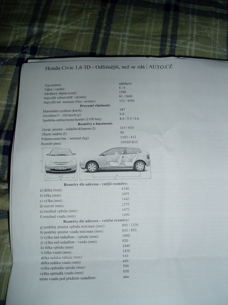

No ja kdyz kupoval sporta kdyz to bylo jeste novy auto ,zjistovaj jsem o nem vse a na vice mistech to padlo ze 3D ma kratsi a s 5D ma hodne rozdilnych veci oproti 3D .. zde jsem nasel jeste clanek co jsem si tehdy pred koupenim sporta vytiskl.. a auto.cz to urcite ma asi taky o nekud prevzaty ,ale hadat se nebudu .. tudy odkaz
Sport oproti zakladu byl o bilych budikach plastech a jinem vyfuku, volantu v kuzi a jinych kolech aspon poface ,co vim z netu, kdyz tak zde strucny popis vybav tudy odkaz
a co se tyce kvaltu a jinych odlisnosti nasel jsem tohle 1.4 3D tudy odkaz 1.4 5D tudy odkaz 1.6 3D tudy odkaz 1.6 5D tudy odkaz

Já tyhle novinářský články a katalogy nemám rád, protože věrohodnost je velmi nízká a kolikrát tam píšou hrozný blbosti.
Každopádně jsem si v hondaparts otevřel rozkreslení převodovky 5D vs 3D a vyšlo mi že kola, diferaky atd. mají naprosto stejné objednávací čísla, takže tam rozdíl nebude.

proc by tam napr. psaly ,ze tridver ma jiny ratio jednicky a to jsem tehdy cetl na vice recenzich ,ja bych take moc neveril katalogum kolikrat tam mas takovej zmatek ,ze objednas neco na sedmou generaci a prijde ti neco na osmou ,osobni zkusenost .. takze bych rekl ,ze ani jedno neni 100%ní

V Honda EPC při hledání dle VIN se mi nikdy nestalo, že by přišlo něco špatně. Je to jedna z mála automobilek který to mají přehledný a poctivě udělanou databázi.
A ke katalogům prodejců dílu se nevyjadřuju, podle toho už díly moc neobjednávám všechno si dohledávám dle orig čísel a VIN u všech značek.
Schválně zkusím změřit rychlost dle GPS na každém kvaltu v 4000rpm a jestli to někdo zkusí s 3D Velmi šťastný
