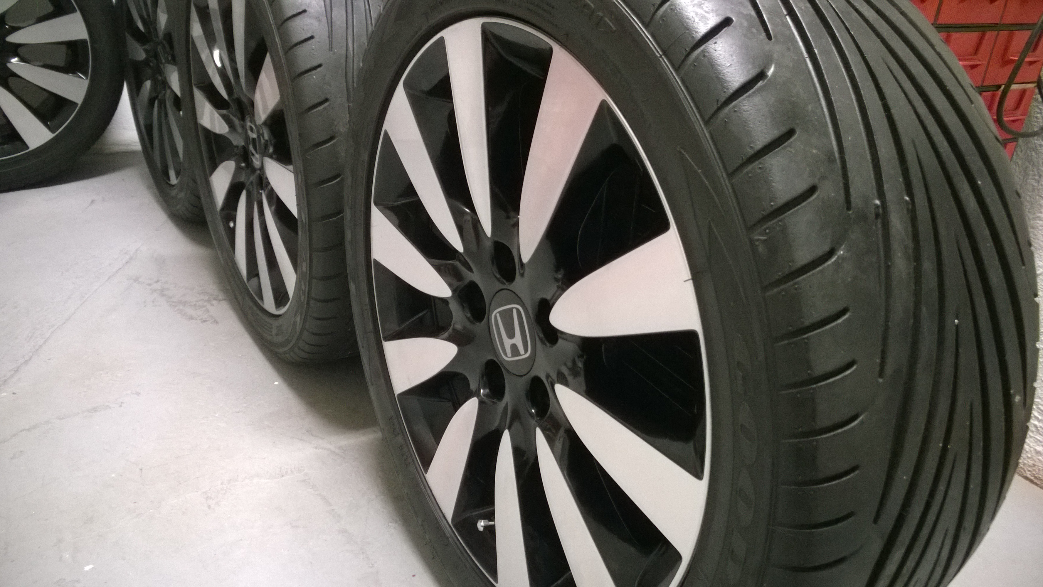

PříspěvekZaslal: 5.3.2018 , 23:12   Citovat
Ted jsem se dival na fotku a ty stary gumy co tam ted mam, jsou taky goodyearky Úsměv maji ale sipovitej vzorek, to nevim k cemu je, ale vypada to pekne. Normalne se sjely, na to, ze jsou skoro po smrti, ani moc nehucely.

Kmóďa je teď offline  Kmóďa
PříspěvekZaslal: 5.3.2018 , 23:37   Citovat
Snad nejsou všechny GY jako ty moje zimní. Na mokrém a vlhkém asfaltu kloužou jak kdyby bylo náledí a ono je třeba +8 stupňů...
PříspěvekZaslal: 6.3.2018 , 0:30   Citovat
Tomik napsal:
na zvyseni hluku pořádnej výtlem
Příspěvky: 4947 H+ body: -15 2003 Accord Aerodeck

PříspěvekZaslal: 6.3.2018 , 9:04   Citovat
to Tomik: Obecně šípovitej dezén bývá hlučnější. Dnes převládá méně "sexy" asymetrickej vzor, jelikož bývá co se požadovaného chování pneu efektivnější. Ty Tvoje, to jsou starší F1 Eagle, které ještě byly šípovité Úsměv

PříspěvekZaslal: 6.3.2018 , 10:02   Citovat
Tomik napsal:
Presne tyhle jsem mel. Hucelo to jako veznovi v klade Velmi šťastný
