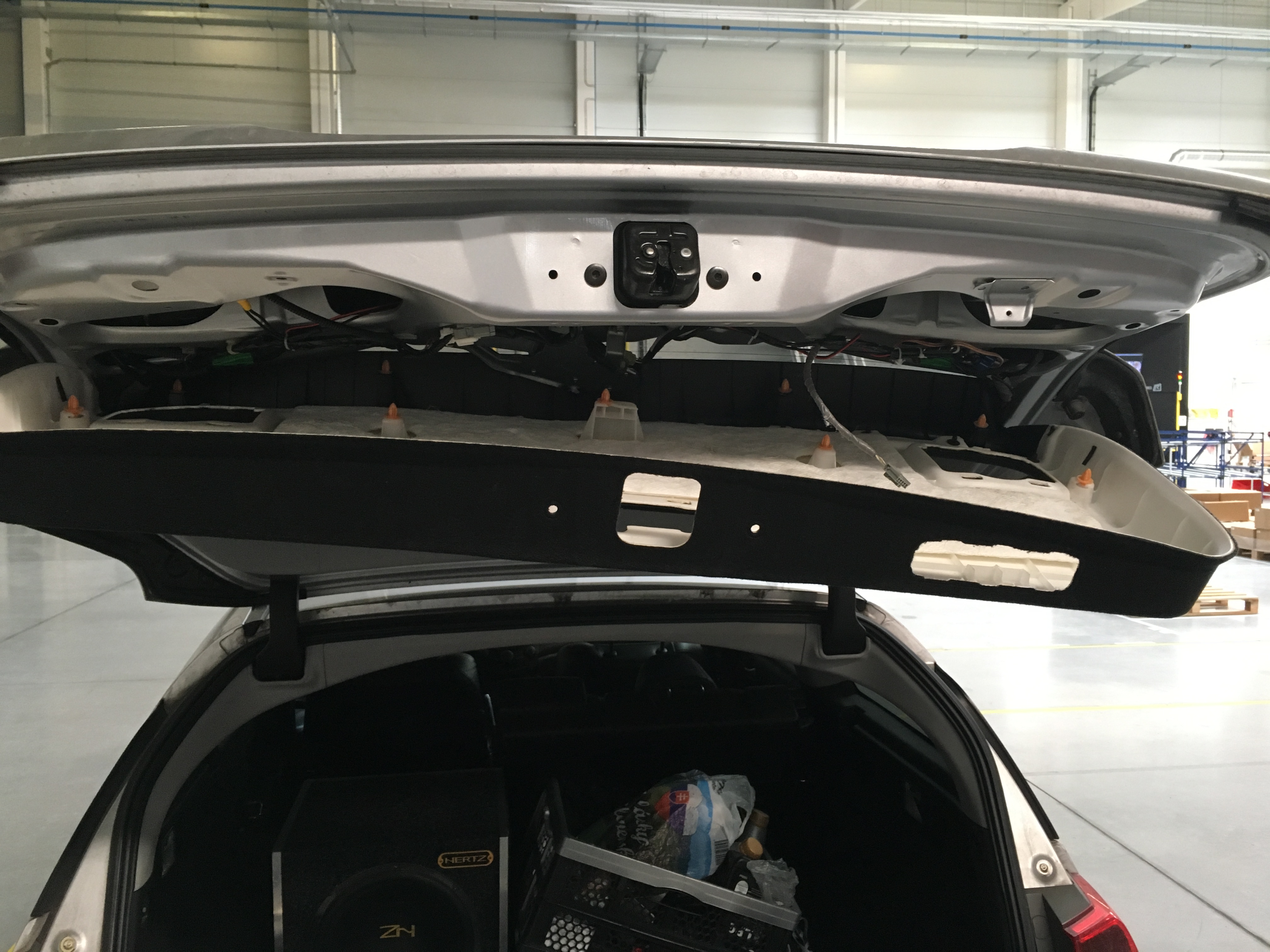

Urgentná pomoc! Kde prosím Vás nájdem samodisgnostikovací skratovací konektor pre 5 dvere ? Dik

PříspěvekZaslal: 24.2.2018 , 10:41   Citovat
markos napsal:
Máš to na straně 395 tohohle tématu, dokonce tvůj příspěvek tudy odkaz

markos je teď offline  markos
PříspěvekZaslal: 24.2.2018 , 13:21   Citovat
Teraz som si to uz nasiel, ak som odpoved prehliadol sorry.
Idem dneska urobit navod do Jak na to + na nasu stranku hondacc.eu
Doplnim to aj o vyhnutie kontaktov, ktore som dnes skusil.

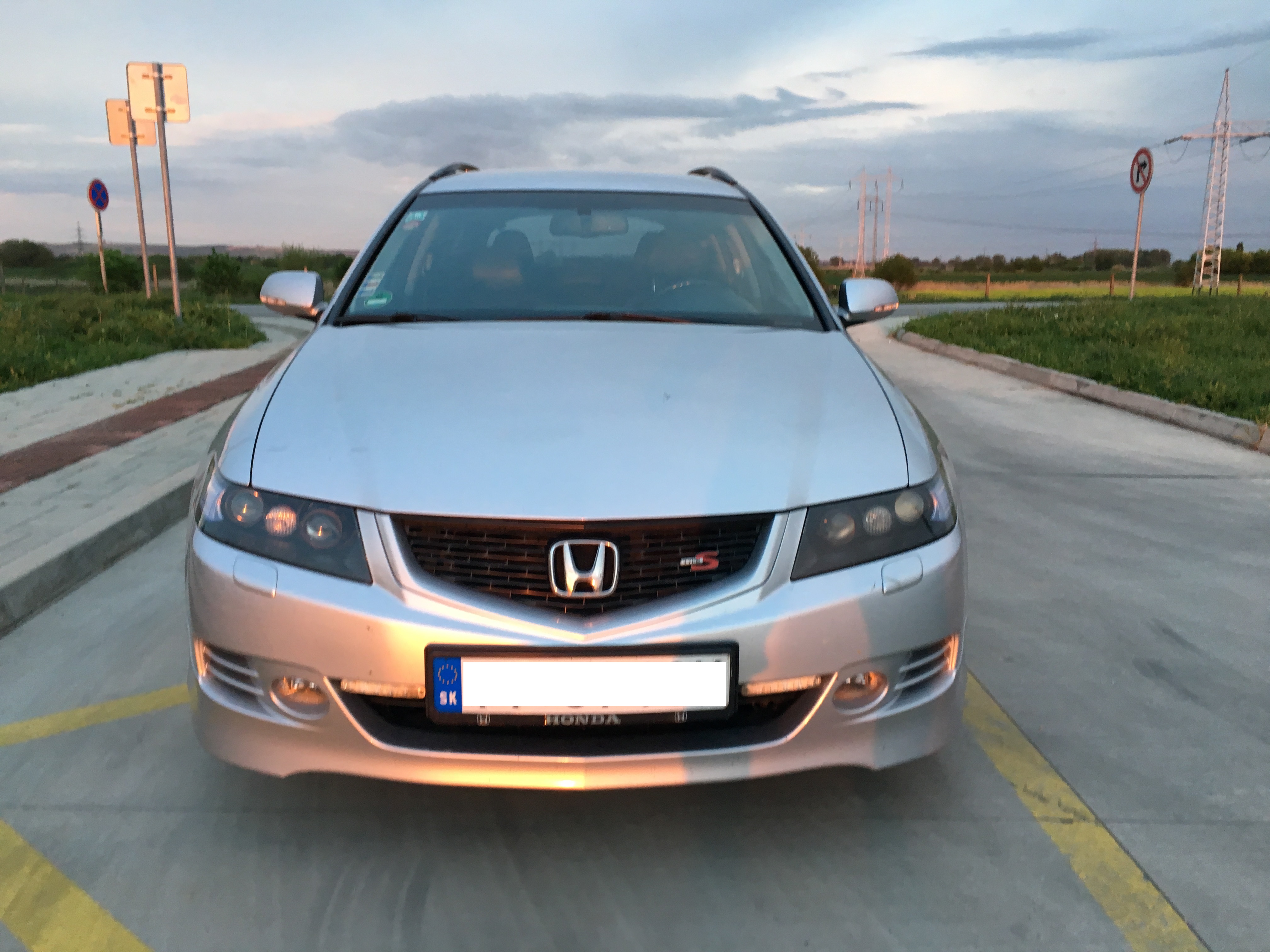

Keď by mal niekto záujem o quady /svetlá/, sú na predaj:
