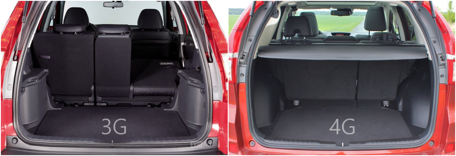

Čaues,
jen taková doplňující otázka...
Všiml jsem si, teď po zimní dovolené s lyžemi, že 4G oproti našemu 3G nemá dělené zadní opěradlo v poměru 4/2/4, a tedy že případné převážení lyží v autě mezi sedadly je, předpokládám, dosti obtížné...
Případně mě opravte, doplňte...

PetrZ je teď offline  PetrZ
PříspěvekZaslal: 26.3.2018 , 13:27   Citovat
Ještě více soli do ran Velmi šťastný
Ano 4G má to blbé dělení...

SaKaL je teď offline  SaKaL
PříspěvekZaslal: 26.3.2018 , 18:57   Citovat
PetrZ napsal:
Se omlouvám, no Úsměv Já jen, že jsme to teď docela párkrát využili a nějak nerozumim tomu, proč to tam zase neni Smutný Neřikám, že je to rozhodující při výběru dalšího auta, ale každý detail potěší...
debi je teď offline  debi
PříspěvekZaslal: 26.3.2018 , 19:17   Citovat
Ahoj jo mohli to nechat,ale na druhou stranu lyže by neměly v prostoru pro pasažery co dělat.Mám na to střešní box,když tak.

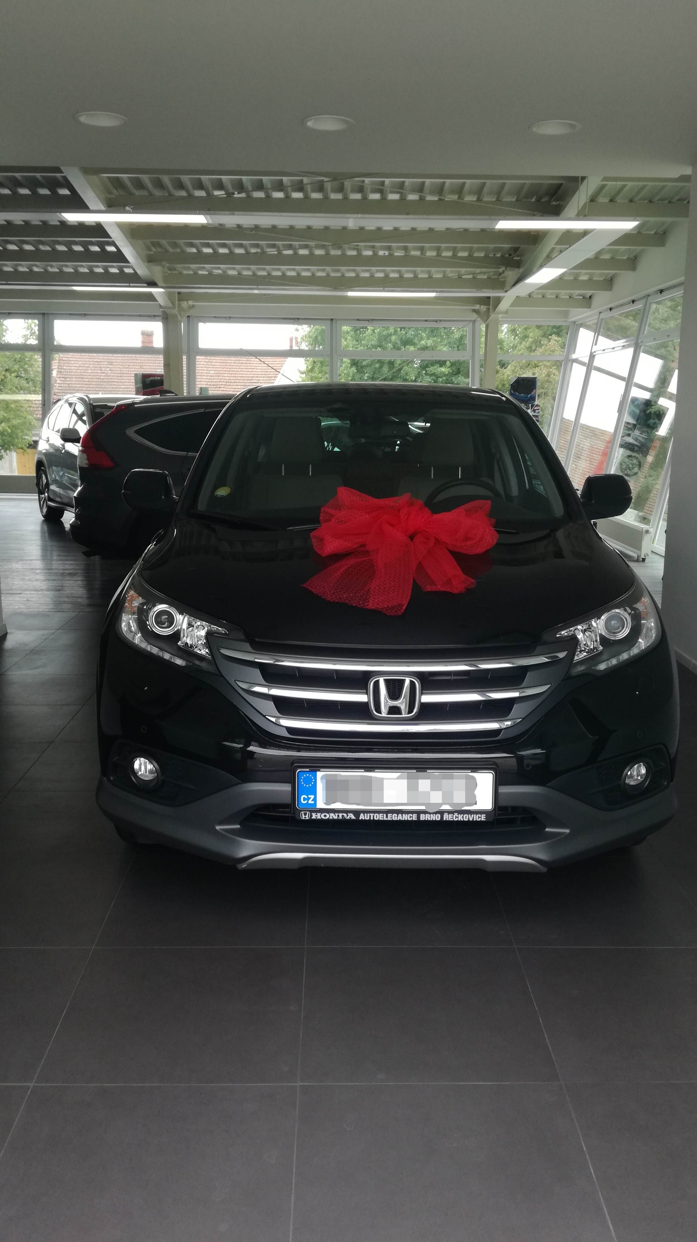

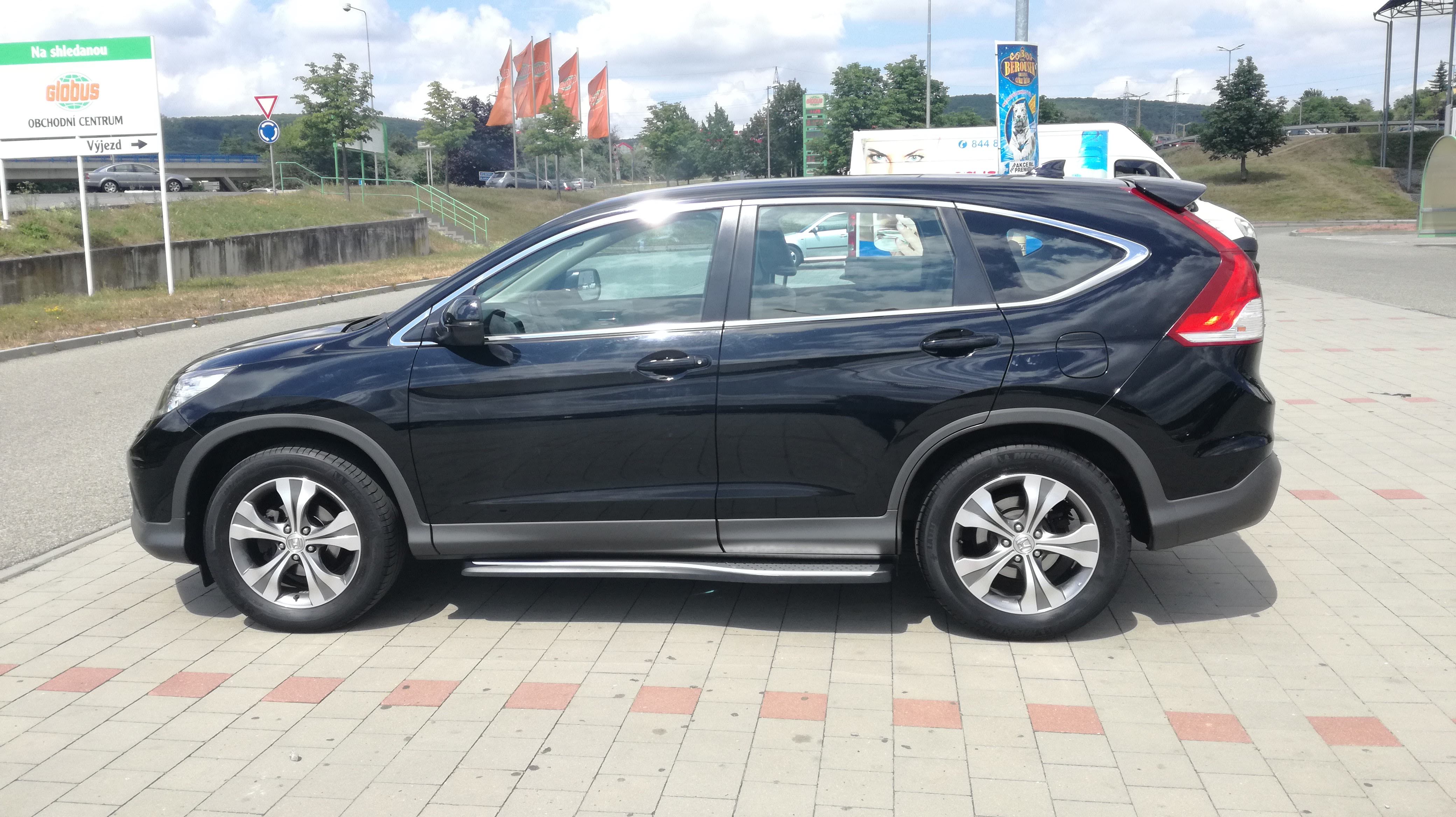

Zdravím CRVčkáře. Ve středu jsem si dovezl z Brna dlouho hledané auto, CRV 2,0, Elegance, 2015, 86 tisíc km. Dnes odjíždím na dovolenou a už se nemůžu dočkat, auto je v super stavu, tak snad bude na cestě vše ok. Vyměnil jsem ji za Accorda Tourer, 2008. Ještě si zvykám na jiné jízdní vlastnosti, hlavně při přejezdu nerovností to houpe, Accord byla taková žehlička HaHaaa Chtěl jsem se zeptat, zda někdo neřešil příčníky na střechu při absenci hagusů? Asi bych koupil tyto příčníky Je to dobrá volba, když nechci řešit montáž hagusů? A má někdo zkušenost, zda při použití těchto příčníků půjdou při přidělaném autoboxu otevřít zadní dveře nebo ta rakev bude vadit, jak jsem se dočetl na netu? Díky moc.

Michalreca: gratuluji k moc pěknému kousku. Bez ližin auto nemám tak ti bohužel neporadím, ale myslím, že by v případě přidělání hodně dopředu nemusel být takový problém jako mám já. U ližin a při použití jen příčníku jsi děsně limitován. Dlouhá rakev dveřím nedovolí plně se otevřít a ty tam máš ještě křídlo což by mohlo být ještě více na škodu.
