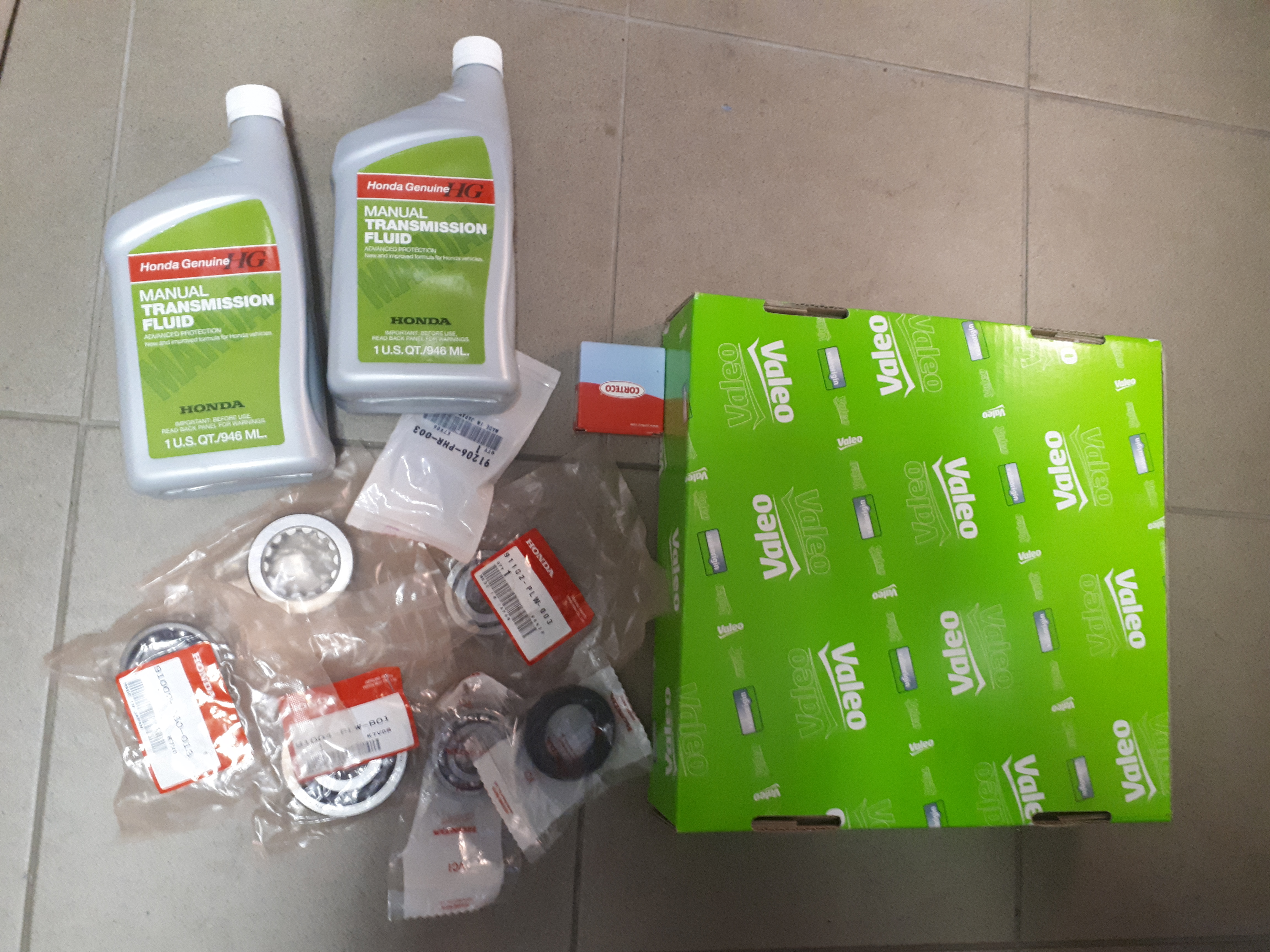

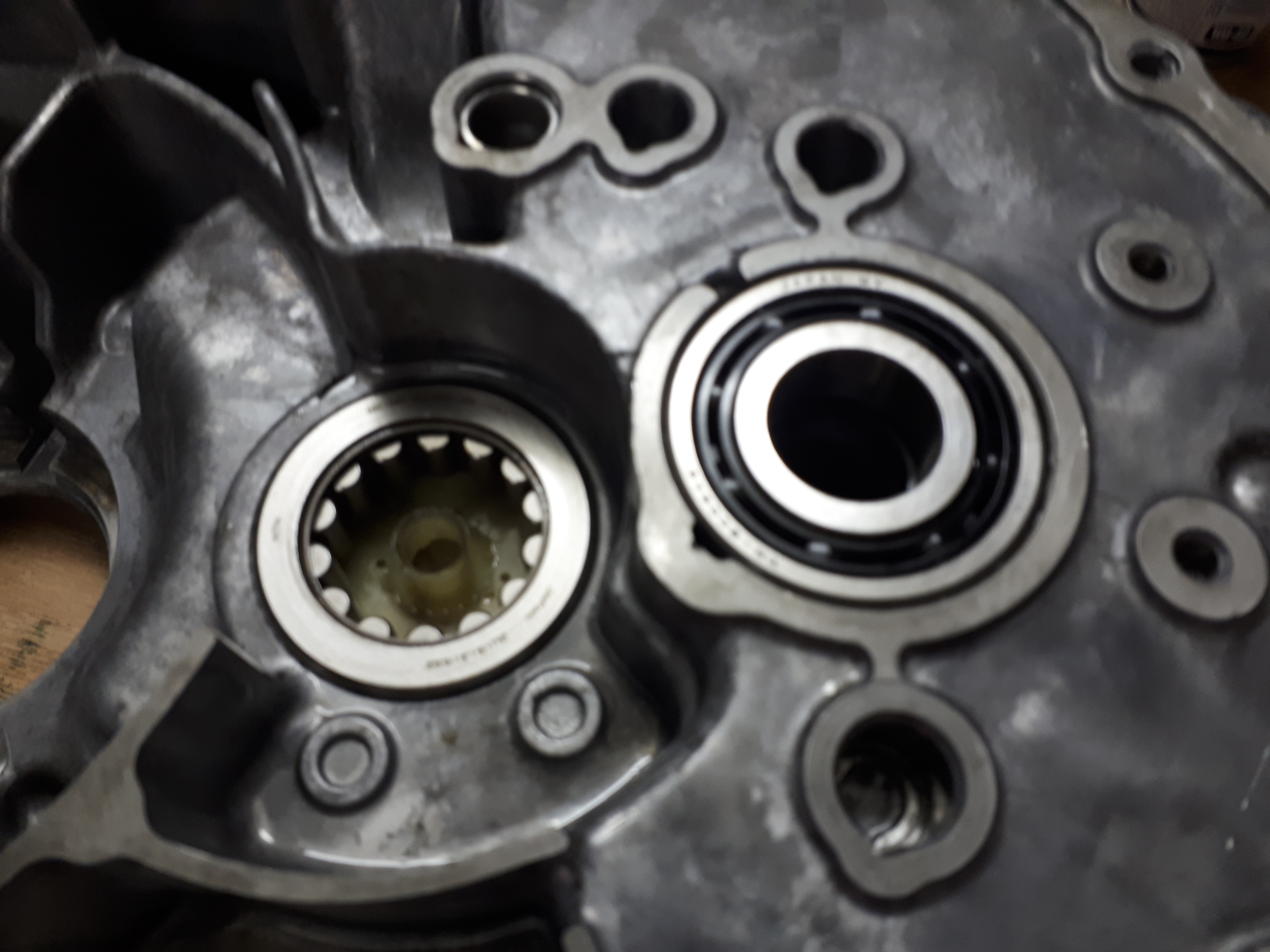

Tak jsem vyměnil ložiska v převodce, rozdíl hodně znatelný je to dobrý nejvíc bylo KO ložisko na hlavni hřídeli u vstupu (klasika), každopáděně se říká, že odchází proto že není japonský, ale já tam měl NTN Japan a stejně bylo v háji. Už byly načatý další dvě, takže jsem je pro klid vyměnil všechny (orig Honda) + všechny gufera. Převodovka komplet vyčištěna zvenku i zevnitř včetně magnetu a soukolí + nalit orig Honda MTF (delivery from USA Lucy). A při té příležitosti jsem tam dal i komplet spojku, ikdyž by něco ještě ujela, ale když už tak už. Dal jsem Valeo (made in Korea), kvůli příznivé ceně. D16V1 není trhač asfaltu, takže by tam měla něco vydržet HaHaaa + U Valea je výhoda užasně jemného a lehkého ovladání pedálu je to dobrý. Nakonec nová kapalina ve spojce (ATE SL.6) a namazaný táhla řazení - ted tam ty kvalty padají, jen se podívám na řadičku pořádnej výtlem
Každopádně pohoda práce (mám rád Hondy, snad jediná automobilka, u který jsou takovýhle práce relax Je to tam.) = v 7:30 start a v 20:00 konec. Druhý den jsem jen nalil olej (kvůli vytuhnutí tmelu) a udělal geometrii. Akorát mi při prvním ujetém KM hodila chybu lambda před katem, tak uvidím jestli pouze utrpěla šok, když byla venku na čerstvém vzduchu když se sundal výfuk pořádnej výtlem
Jinak známky závady jsou:
Hučení/šustění při volnoběhu, které při vyšlápnutí spojky zmizí.
Drnčivý/drkotavý zvuk (jako když bootuje/nebo intenzivně hledá starý hard disk ve starém počítač pořádnej výtlem ) při rozjezdu hlavně na jedničku a dvojku - to mi vadilo nejvíc to snad ne
Celkový hluk při jízdě, ale to se pozná, až když se to opraví.

Ahoj,
kde si kupoval ložiska a gufera a nakolik tě to vyšlo bez oleje a spojky? Kolik si měl najeto?
