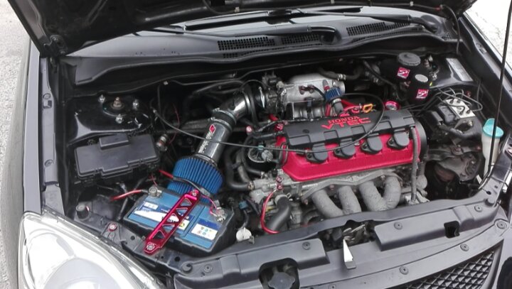

Ahoj všem,
chtěl bych se zeptat, mám v plánu koupit si sportovní dlouhý sání, ale nevím jaký to bude mít vliv plyn, jestli si s tím neuškodím? Nebo se není čeho bát? Budu muset upravit bohatost směsi?
Příspěvky: 159 H+ body: 1 2005 Civic Sport
Jiřik je teď offline  Jiřik
PříspěvekZaslal: 5.1.2018 , 13:17   Citovat
John1657 napsal:
Ahoj všem,
píšeš dotaz dost obecně, uveď jaký motor, jak se liší délka sacích kanálů proti původním, dále jestli má jiný průměr a jestli nebude větší škrticí klapka. Sportovním sáním myslíš ty trumpety místo originál sacích kanálů ve společném boxu? (viz obrázek)
Pokud máš namysli pouze něco místo originál filtrboxu, tam není třeba nic řešit, protože to není úprava která by nějak změnila výkon.

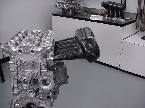

John1657 je teď offline  John1657
PříspěvekZaslal: 5.1.2018 , 13:58   Citovat
Je to na motor D16V1 a myslím zatím jenom náhradu za airbox. Ale do budoucna přemýšlím o výměně manifoldu za D15Z6 a u toho by se muselo asi už upravovat co?
PříspěvekZaslal: 5.1.2018 , 15:40   Citovat
V tom druhém případě už asi ano. A ty příruby sedí? Jinak by se musely přesoustružit.
V sekvenčním LPG jde o to, že plynové časy kopírují benzínové. Tzn. když ECU přeprogramuješ s původními vstřikovači, tzn. časy jsou delší- je to v pohodě, pokud je soustava předimenzovaná stejně jako benzín.
Když ale vyměníš benzínové vstřiky za vydatnější, tzn. časy se zkrátí a přísun paliva zvýší- musí se LPG
znovu kompenzovat odpovídajícím způsobem.

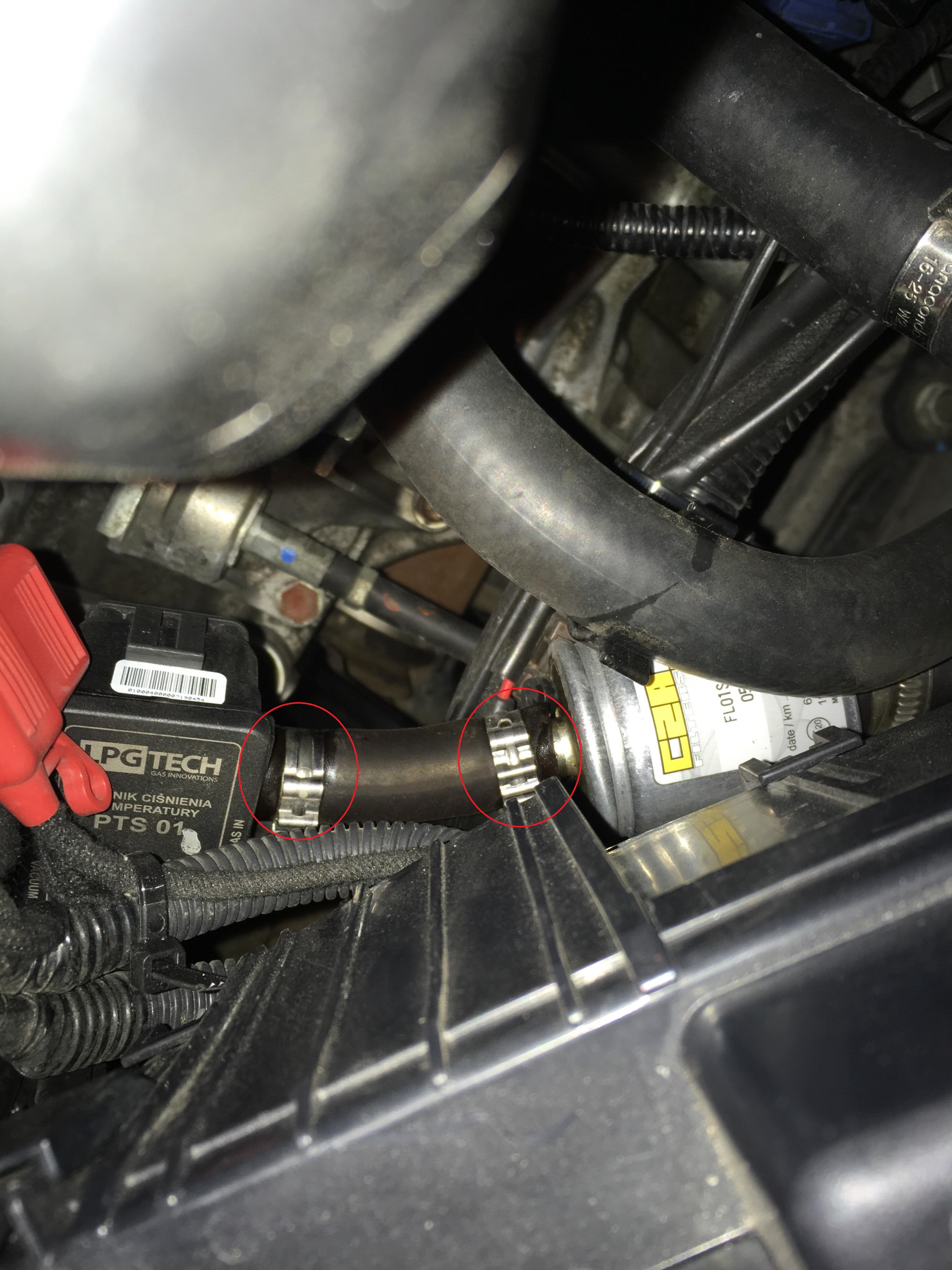

Ahoj,
stalo se vám někdy, že by prosakovala hadice od plynového filtru (jakoby za filtrem)? Když ráno před prvním startem otevřu kapotu, tak trochu cítím plyn a od hadice kape kapalina. Po dojetí (na plyn to nechtělo jet, cukalo to) jsem tu hadici ochmatal a byla mastná a ta mastná kapalina smrděla jak přesmaženej bramborák... Nějaké tipy? Stačí vyměnit filtr (najeto 12tis) a hadici?

PříspěvekZaslal: 27.2.2018 , 10:41   Citovat
jakubM napsal:
Ahoj,
jasně, přijeď a vyměníme to.
