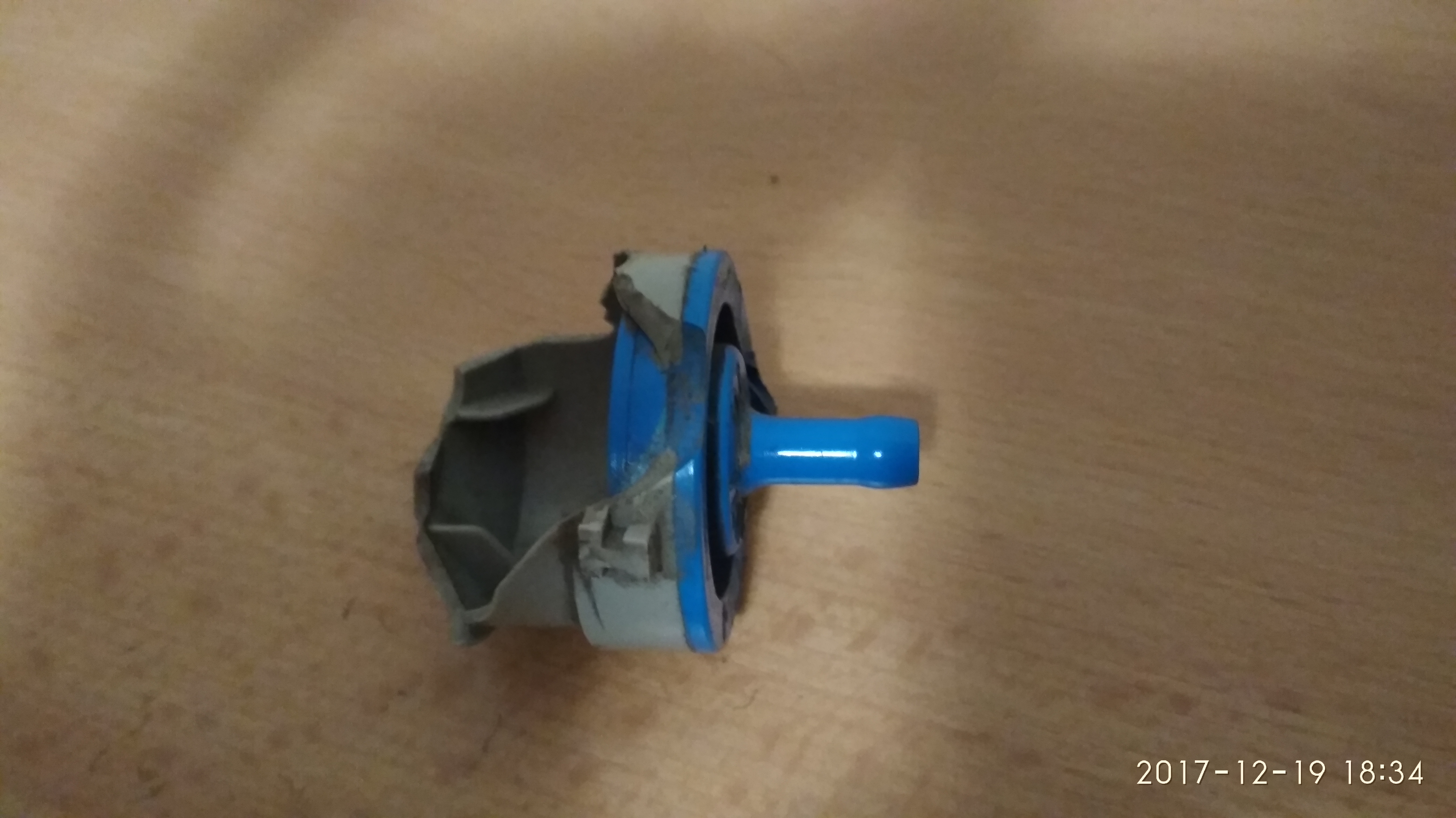

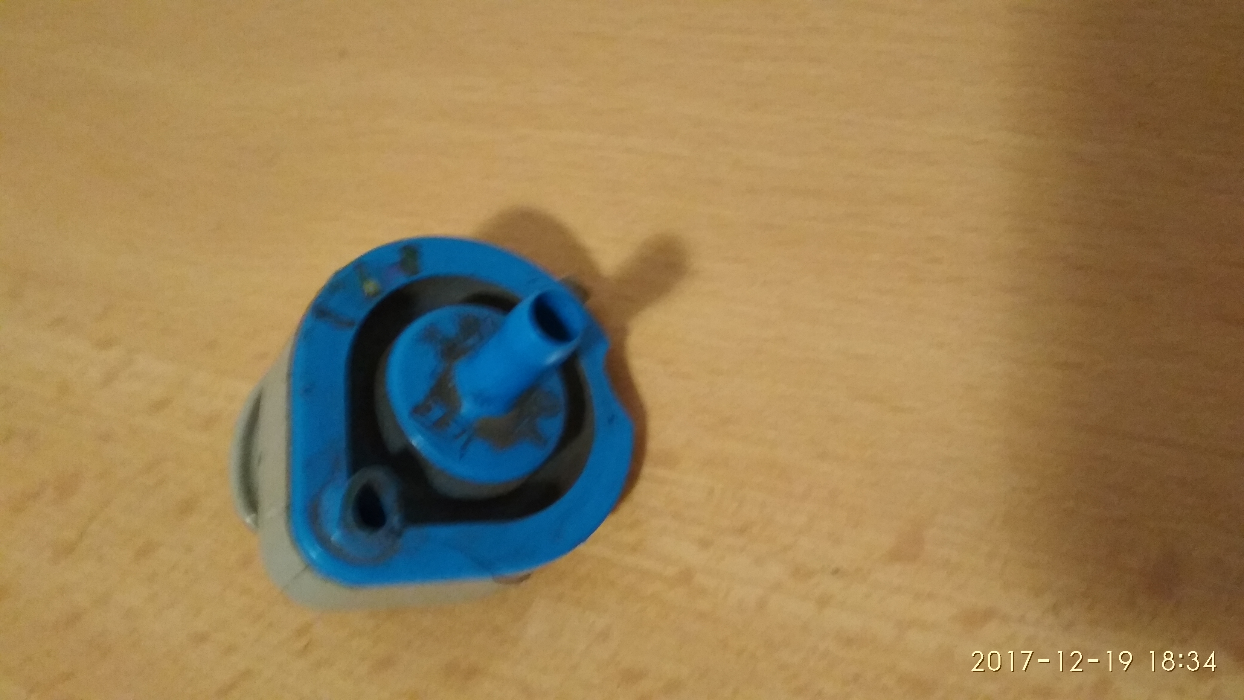

PříspěvekZaslal: 19.12.2017 , 20:58   Citovat
Zdravím nevíte jak často by se mělo spouštět samočištění dpf filtru na CRV a ještě bych potřeboval vědět jestli je tohle odvzdušnovací ventil palivové nádrže, jaksi to vyselo utržený mezi nádrží a nápravou.
IMG_20171219_183430.jpg, 2.66 MB
IMG_20171219_183413.jpg, 2.55 MB
