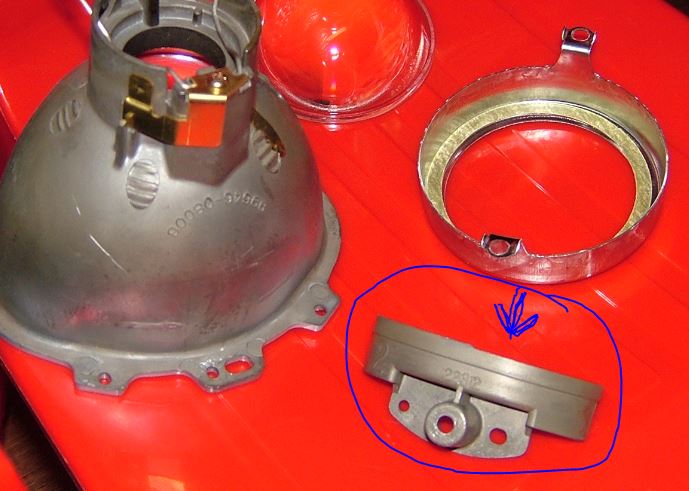

Zdravím, sháním z evropské-levostranné hondy S2000 přední světla - mohou být uplně zničená, jde mi jen o kovovou clonku uvnitř xenonového projektoru.
viz. na foto v kroužku.
Popř. jestli je na jiné hondě stejné stínítko, tak klidně i z jiného světla. Jen musí mít obráceně ten zoubek (na foto je z anglické verze světel)
díky michal

S2000 je veľmi špecifický projektor, ničmenej pán JVX, ako sa dá nazvať poloboh medzi retrofitmi, vyriešil tento problém za teba. Jediné čo potrebuješ je troška šikovnosti, kus plechu. A trafil dokonca aj presne tvoj projektor Úsměv
Celý návod je tu: tudy odkaz

Když neseženeš tak ji přebruš,tu nižší použij jako vyžší a tu vyžší přebruš jako tu nižší pak to vyzkoušej a když ten milimetr o který to vlastně ponížíš nebudou na Tebe lidi blikat tak to tak nech a pokud budou hodně blikat tak ty díry o ten milimetr propiluj a pozvedni ji o milimetr výš. A nakonec závěrem:vzhledem k tomu ze si kazdej bude myslet ze je to nove auto ktere ma ledxenony tak blikat nebudou a ty vlastne budes mit prvni ESKO v rpublice co ma ledxenon ! jo jasne joo !!! Tuning žije ! a ne jak amateři co majo olšové ruky so lini jak vandrák v červencu tak budo mlet že už umřel... s tou nadupanou károu se musíš vyhrát jak s ženskou rozumíš :jupi:

Dá sa to aj tak, ničmenej treba správne trafiť výšku, tak aby "hotspot", rozumej ohnisko, bol v správnej pozícii, v opačnom prípade nevyužiješ svetlo tak ako máš.

prelude 90 - šance že seženu robzitý světlo z S2000, který ještě nikdo nevyhodil je malá... Ale ta varianta co píšeš mě taky už napadla a možná na vyzkoušení mi přijde nejjednodušší.
Jinak světla samo nebudu zkoušet jestli dobře svítí tím, že budu sledovat jestli na mě někdo bliká, nebo ne, ale normálně to seřídím na regloskopu. Nebo v manuálu k S2000 je návod na seřízení výšky svitu - stát na rovině 7,5 metru od zdi, změřit výšku kontrolního bodu na světlometu a odraz hrany světla na zdi musí být o 52mm níže, než je výška toho bodu na světlometu.
