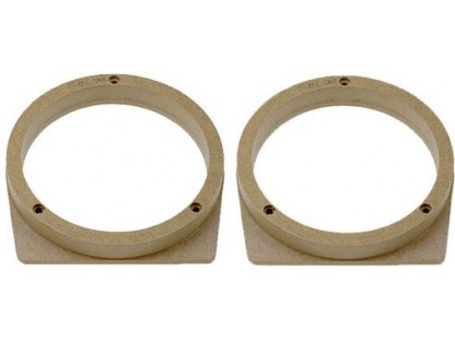

Tak to by bylo super,jde o to že všude nabízí kroužky pod repro na Civic 7g ale na Accorda ne. Díky
Krouzky na Civic a Accorda se pouzivaji stejne. Civicove. Je pravda, ze vsude maji jen na Civica a nemaji uvedeno na jake dalsi vozy pasuji.

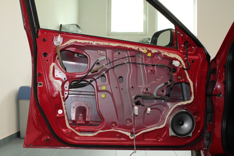

Už som to tu písal X krát tiež, že podložky pod reproduktory pasujú zo Civic, stačí ich len troška obrúsiť po krajoch...

markos napsal:
Ty jo ty tam máš ještě nějaké jiné kroužky,tyhle tam možná vlezou lépe...
