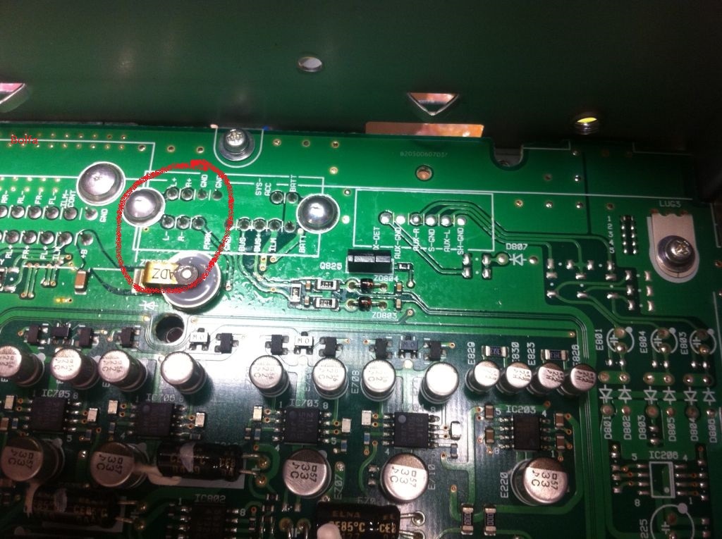

Zdravím, je tu někdo, kdo ví nebo už nějak řešil AUX vstup s navigací? Nikde ho totiž nemám :/ Potřeboval bych poradit s montáží, součástkami a tak podobně. Předem děkuji za rady.
jde to, musí se rozebrat jenostka s displajem, přemostí se dna kontakty, napájí kablík a je to:)
Jde to i pro radio bez navi

benza napsal:
tohle je pro verzi bez navi / ale je to podobné

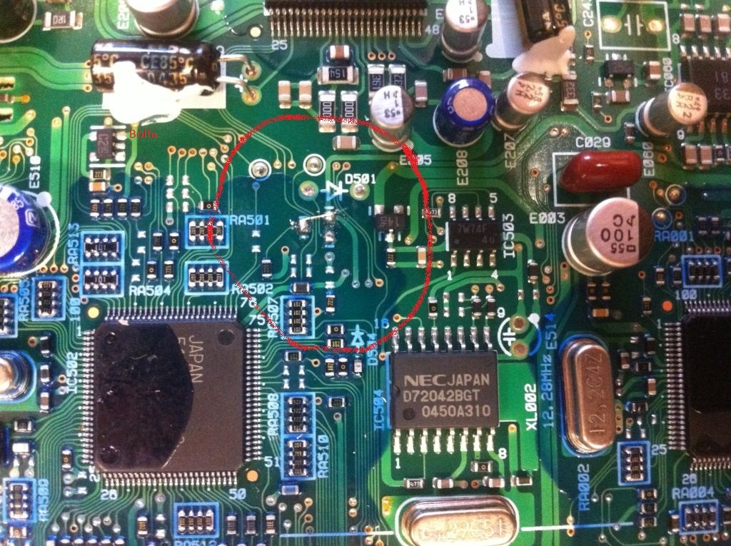

Ještě dotaz na místní zkušené, jak opravit ten horní displej, když mi vypadava podsvícení na něm. Je to ukazatel teploty a rádia, nemůžu se dostat na ty kontakty na přívodu, abych je proletoval. Není někde návod, zářím jsem hledal marně. Se stydím

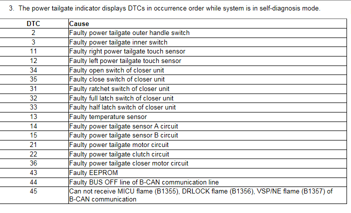

Tak pro dnešek vyřešeno, našel jsem co jsem hledal. Připojuji foto s tabulkou chybových kódů kufru. Jožka je to dobrý

Byl jsi rychlejsi je to dobrý A ted by to chtelo hodit na prvni stranku tohoto tematu, protoze az to nekdo bude hledat urcite to nenajde. A nebo alespon do elektricke dvere accord tourer kde se resi jen to.
A vyblikalo Ti to nejakou z uvedenych chyb?

Ano, 22 a 33. Dnes se pustím do diagnostiky problému.

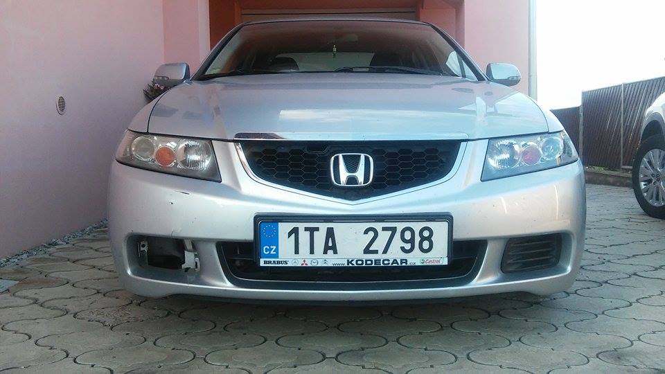

Zdravím všechny,
Jsem majitel Accorda CL7, 2005 a potřeboval bych pár informací o tomto autě.
Nedávno jsem potkal malou srnku a potvora mi zničila záslepku mlhovek. Nemáte někdo zkušenosti s tímto typem? Kde se to dá sehnat. Hledám už nějaký ten měsíc a zatím nic kromě jedné, kde je cena o trochu víc než jsem schopen dát.
Také by mě zajímalo, jestli máte někdo problémy s elektroinstalací. Praskají mi žárovky, momentálně aktuátor u spojujezdce, kufr nejde taky otevřít klikou. Dá se to někde sehnat za rozumnou cenu a hlavně kde zjistím správný typ bez toho abych to rozebíral?
Jestli se to tady už někde psalo tak se omlouvám a zároven prosím o odkaz.
Děkuji za jakkékoliv (rozumné) rady. Úsměv
