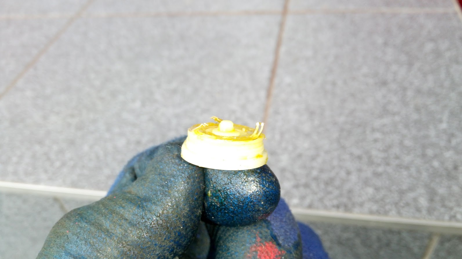

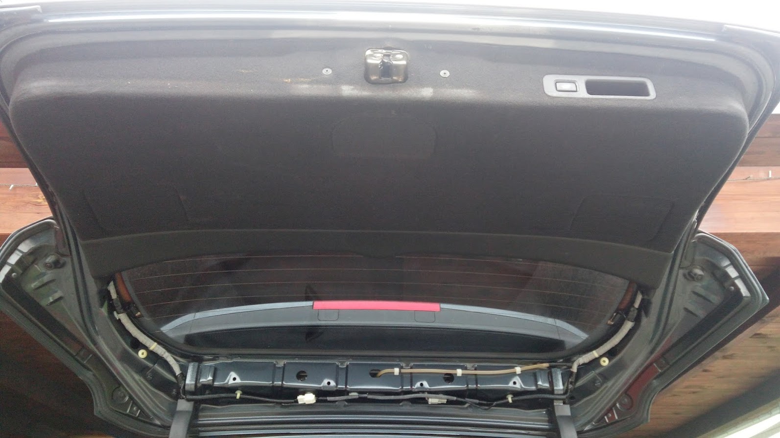

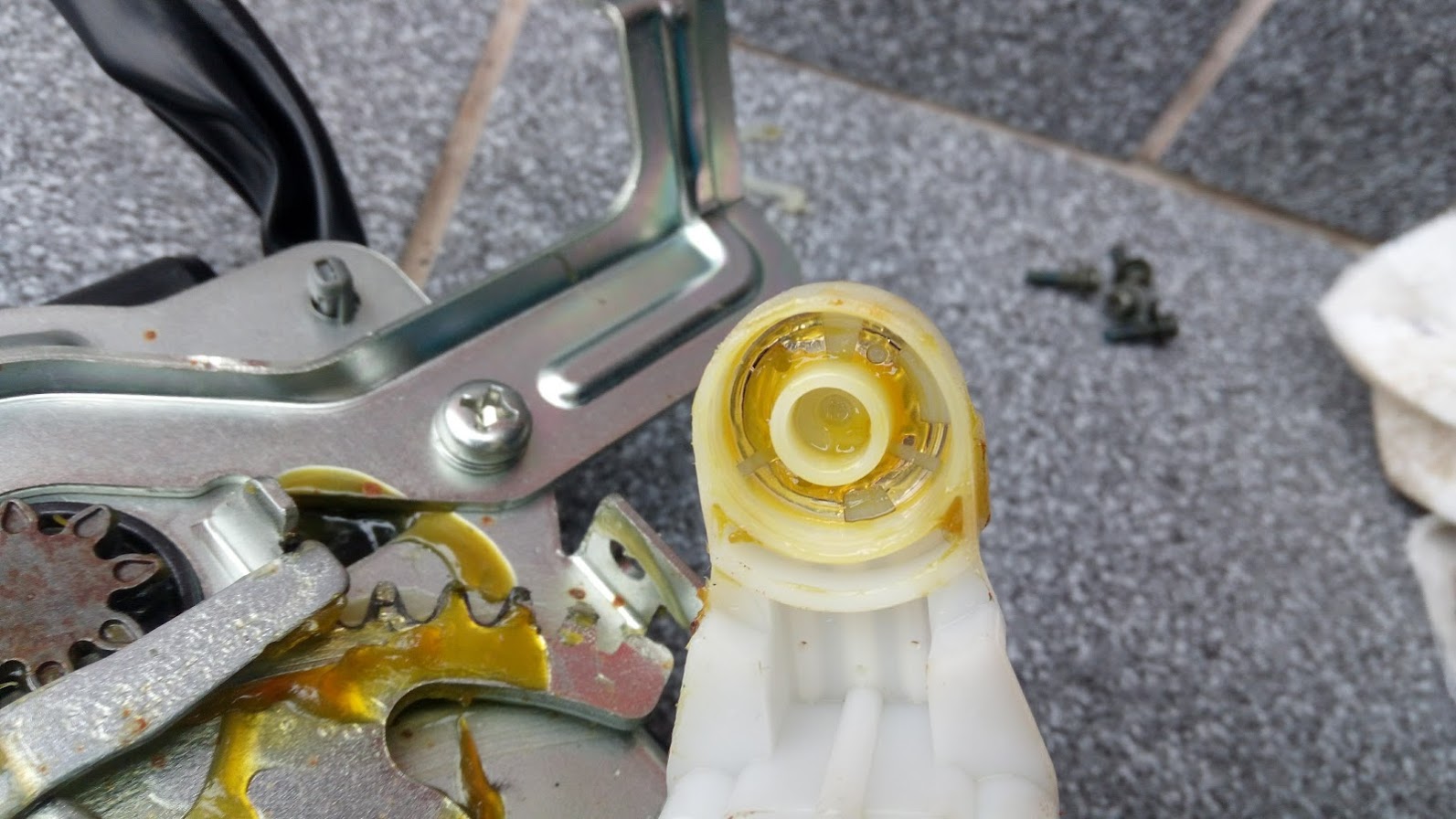

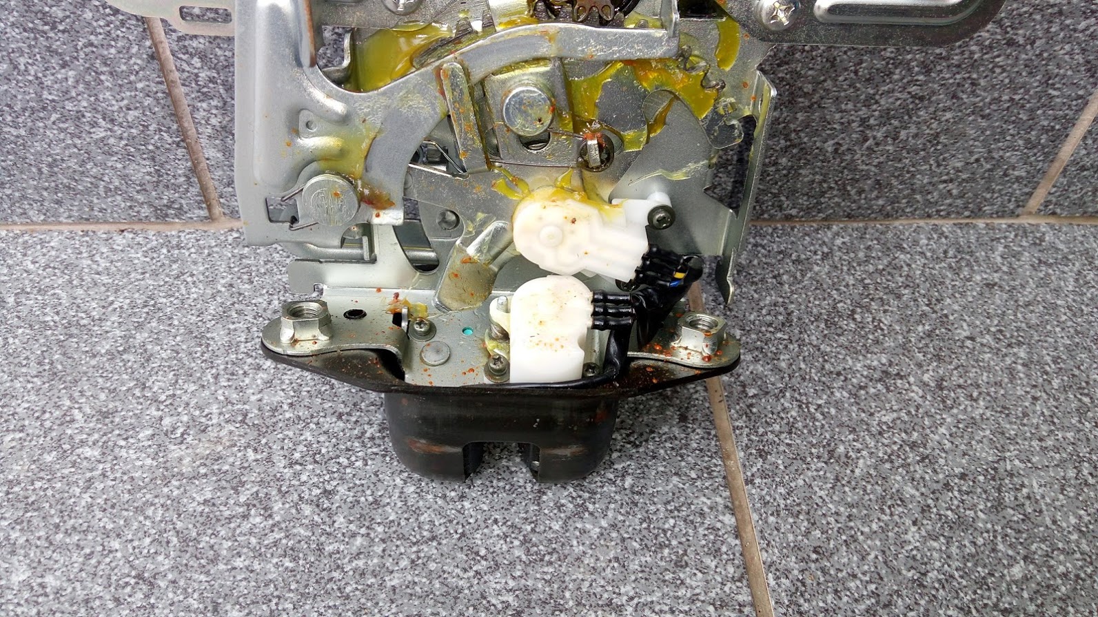

Jak jsem psal výše, občas jsem měl taky zásek s el. kufrem, Tourer 2006. Diagnostika hlásila chybu 33, tudíž sensor-snímač polohy, který se nachází v pátých dveřích. Vždy pomohlo odpojení baterky a tímto se restartovalo nastavení.
Nejprve provedena tedy demontáž obložení dveří. 1. Střední plastová část, 2. boční plastové části, 3. celkový plast obložení. Všude jen plastový cvočky, stačí lehce zabrat, jen u u velkého plastu jsou dva plastový šroubky a jeden šroubek v madlu u tlačítka. Následně 4 šrouby a vyndání celého motoru ven. Na první pohled vše krásně promazané, funkční, nic zřetelného. Pak jsme demontoval ty dva snímače polohy. Tyto jsem jen "rozlousknul" malým šroubovákem, páč jsem nevěděl, jak to pod tím vypadá Úsměv . Zde taky vše řádně namazáno, tak jsem jen více přiohnul ty stírací plíšky, aby se lépe dotýkaly ploch ve snímači. Pak už jen vše složit dohromady, ručně zavřít dveře, a pomocí DO otevřít a zavřít, aby si mohl načíst polohy dveří. Od té doby, tedy týden, zatím chodí Úsměv pístnice jsem zkontroloval, nepromazával jsem ani ozubení, dle mého mi to chodí vcelku rychle, nikde nic nedrhne, nepřeskakuje.
IMG_20180108_105252.jpg, 189.9 kB
IMG_20180108_102148.jpg, 515.63 kB
IMG_20180108_102731.jpg, 185.23 kB
IMG_20180108_102720.jpg, 139.51 kB
Příspěvky: 421 H+ body: 1 2006 Accord Tourer

Super prace Úsměv Skoda, ze nemas vice fotek toho co jsi ohybal a rozebiral.
Příspěvky: 3066 H+ body: 2 2004 Accord
Pepino_Honda je teď offline  Pepino_Honda
PříspěvekZaslal: 18.1.2018 , 21:18   Citovat
není potřeba více fotek, je to vidět i na těchto Úsměv to musí dát každý, snad i ten, kdo je absolutně levý Úsměv ohýbal jsem ty plíšky na točícím dílu, jak je vidět na 4té fotce... Úsměv
