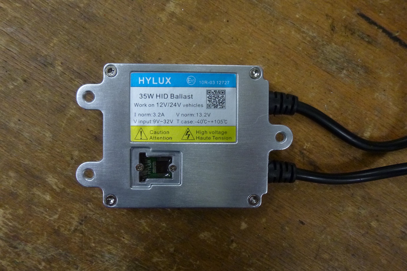

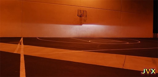

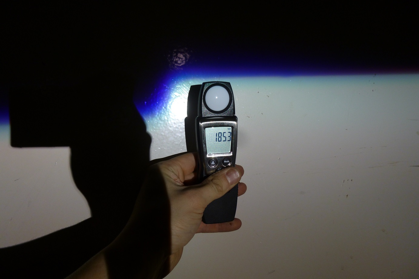

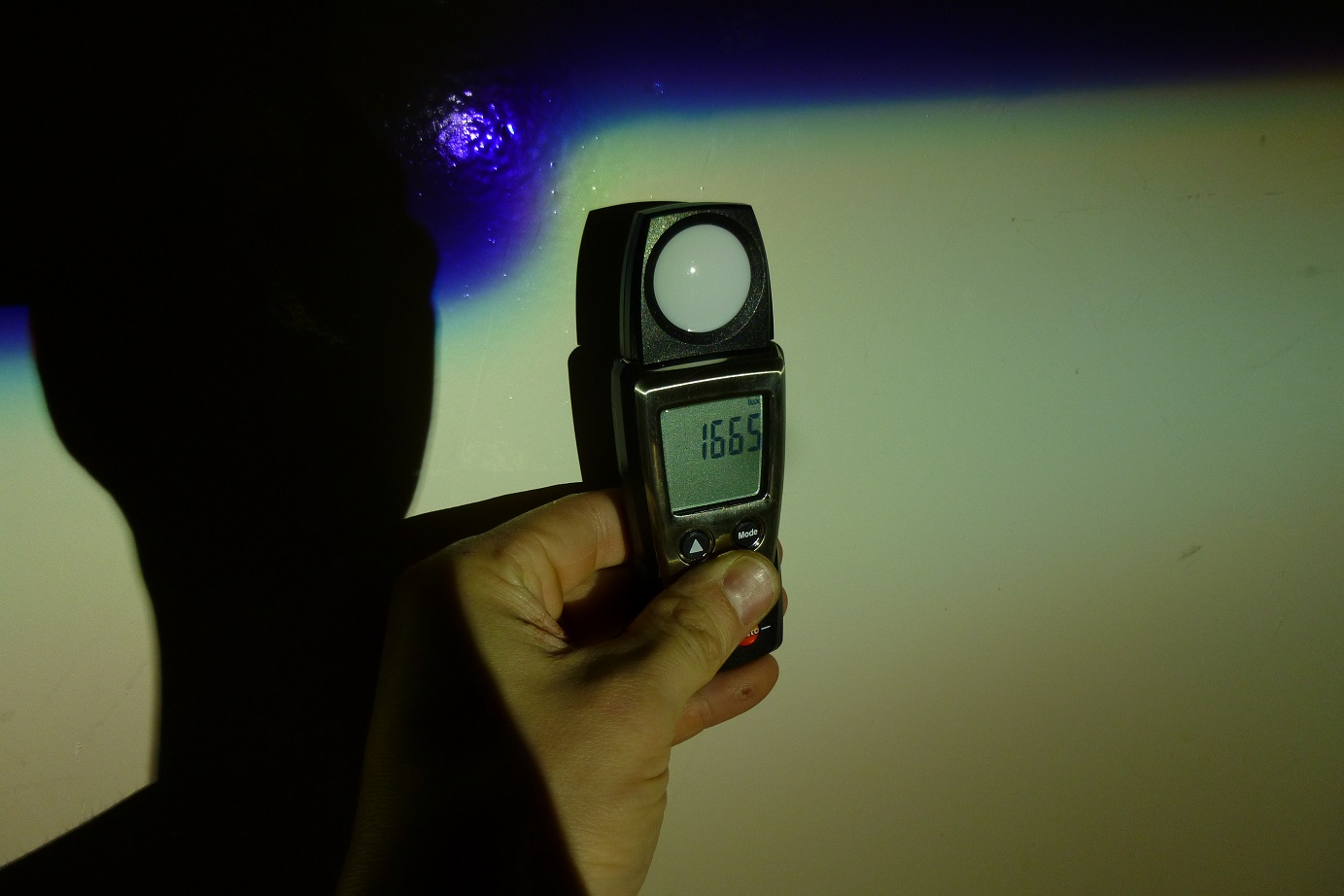

Dnes troška meraní...
Zostava:
FX-R projektor (2,5")
Balast Hyluxtek (fastbright)
Philips (kúpené v nemecku), nabehaných cca 5-10 hodín
NHK 4300K (nová)
NHK 5500K (nová)
Meranie prebehlo za presne rovnakých podmienok, 1 minutu od štartu výbojky (merané stopkami). Len pre informáciu, výbojky NHK chcem nechať chvíľku "zahorieť", aby som to testoval za rovnakých podmienok ako Philips.

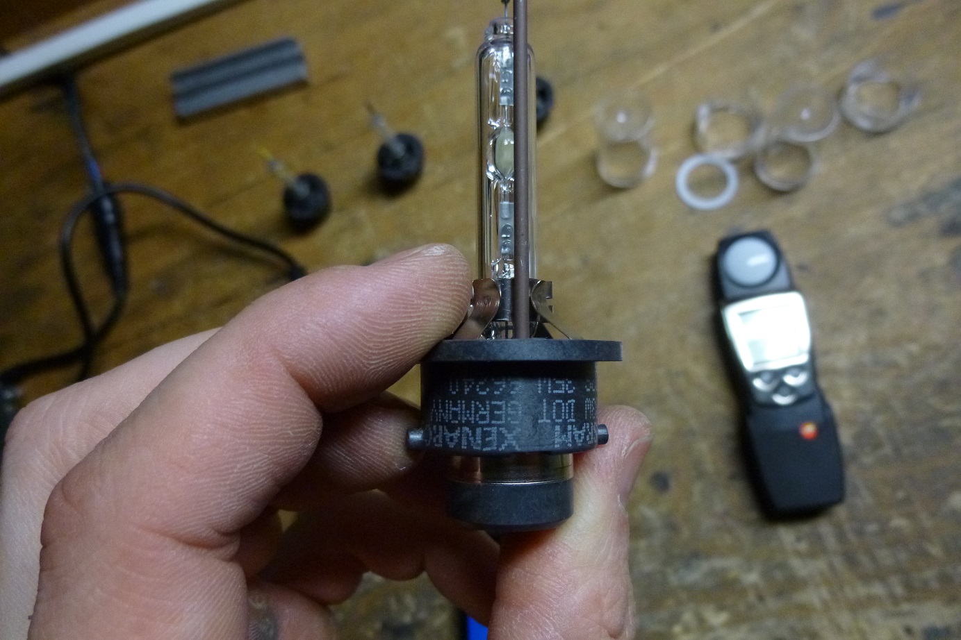

Tu je priame porovnanie:
D2S 85122 cca 400+ hodín
vs
Nová výbojka (ten istý typ)
DSC_3846h.jpg, 27.75 kB
DSC_4001h.jpg, 28.54 kB
dsc_4001h_360.jpg, 58.76 kB

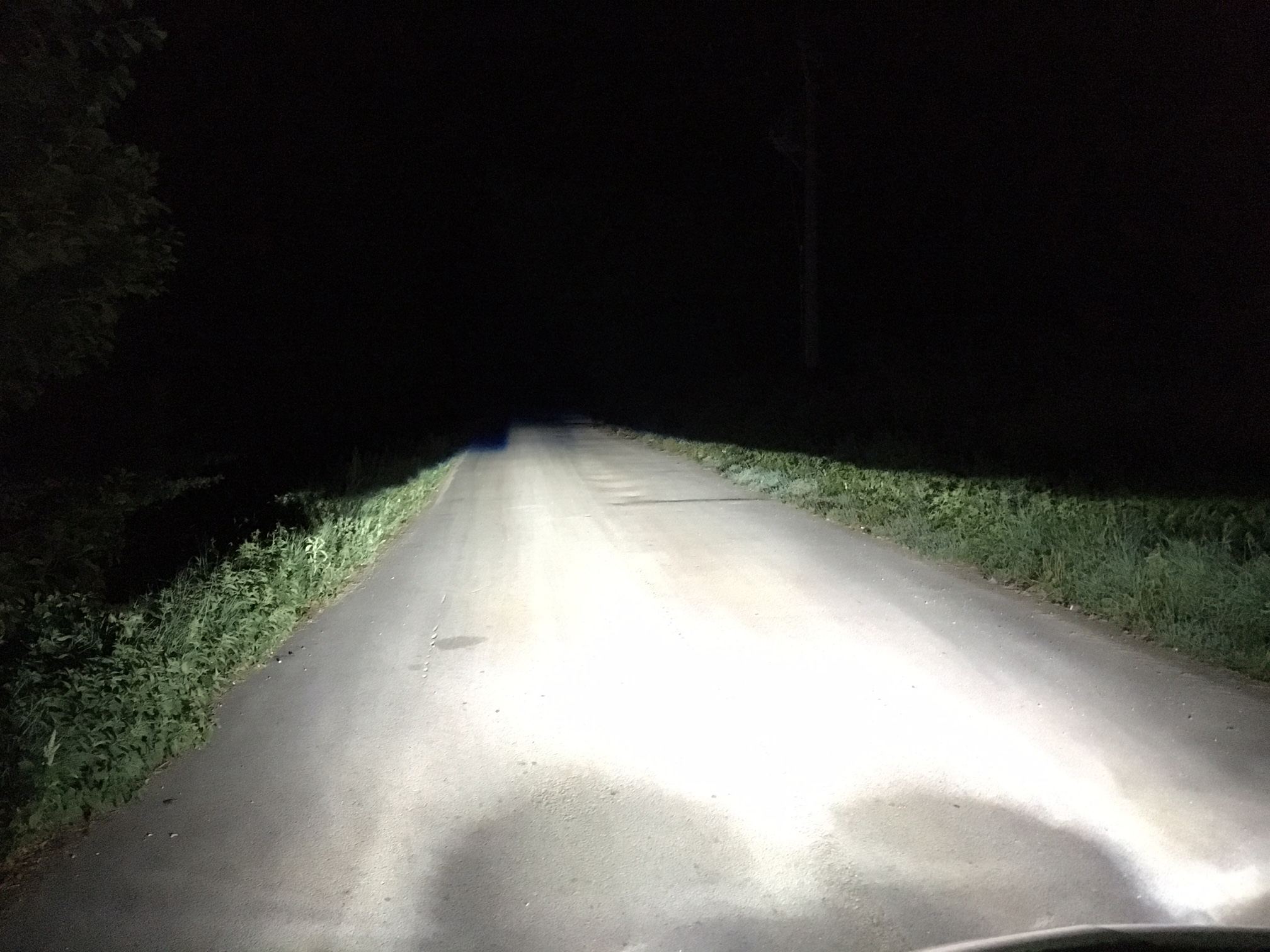

Včera prebehla testovacia jazda s výbojkami NHK 5500K v OEM xenónových svetlách od Honda. Výbojky vydávajú krásne biele svetlo, vozovka bola presne osvetlená je to dobrý

Tie posledné dve fotky čo som postol s tým luxmetrom, tam je to pomerne pekne vidieť. Ale počítaj s tým že 4300K po cca roku-dvoch už bude také bielejšie.
Najlepšie keď to človek vidí naživo, lebo foťák to skresluje. Ak chceš najlepšie vidieť za každého počasia, choĎ to 4300K. Ak ti však ide o benga, tak obe verzie sú pri pohľade na čočku "žltunké". Ak postavíš auto k "stene", tak ten rozdiel je možno vidieť na tých dvoch fotkách.

tak přidám nějaký foto po přestavbě na bi-xenon Úsměv tlumený paráda, zlepšení oproti původní verzi tak o 40% Úsměv co se týká dálkových, tam je to zlepšení mnohonásobně lepší díky tomu bi-xenonu Úsměv

Takže dnes sa troška meralo:
V skratke - nekupujte fejky a neznáme blbosti Velmi šťastný
Meracia zostava:
- Projektor Stanley ( OEM HID projektor z A7G)
- Balast Hyluxtek
Ten fejk by nebol na tom až tak zle, ale tá geometria je uplne v pi**, ohnisko uplne zle posunuté viď posledné fotky:
Original Osram 66240 4300K.jpg, 208.59 kB
NHK D2S 5500K.jpg, 229.96 kB
Neznama pouzita vyvojka - Alias.jpg, 220 kB
Fake Philips cca 1 rok.jpg, 203.84 kB
Fake Philips 1 - Copy (2).jpg, 342.6 kB
Fake Philips 2 - Copy.jpg, 329.57 kB
