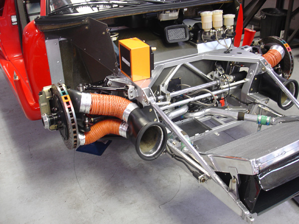

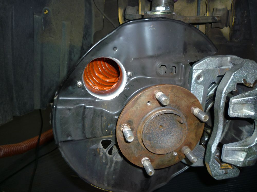

O chlazeni jsem premyslel uz několikrát... Nechtel jsem to tu moc resit, ale k tématu to je... Jakym zpusobem teda mate resene chlazeni. Na netu toho je spousta. Predstavu mam, ale zaroven i strach ze pujde na kotouc spina a voda... Uprimne, s kvalitni deskou a kotoucem jsem nikdy v provozu brzdy neuvaril Ble A to mluvim o standard TRW, Brembo, ATE ci OEM. Desticka například EBC GS, coz zrovna zadna super deska není. Co si budem namlouvat. Mam respetkt z toho, ze pujde zbytecne voda na rozehraty kotouc. Neexistuje nejake reseni, které by po ceste tim vzduchovym rozvodem vodu odloucilo??? Zajimave reseni ma třeba citroen, tezko rict jestli funkci, kde ma na tehlici naistalovanou takovou lopaktu jakoby... Ta zbira vzduch, ale ne z předního narazniku. Spise ten co "tece" kolem kola za brzdicem a pod autem...
Příspěvky: 1530 H+ body: 0 2008 Accord

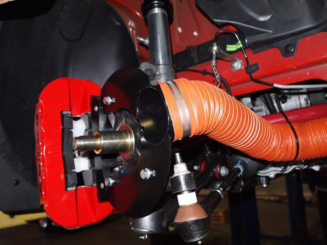

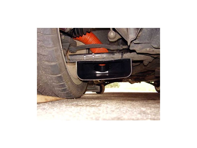

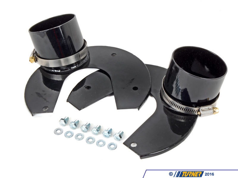

PříspěvekZaslal: 19.10.2017 , 19:15   Citovat
krtekm napsal:
tu lopatku mela i FD2, DC5 a i novej tajpar myslim ,ma vedenou sterbinu z predniho centralniho otvoru na chladic v narazniku kterej vyustuje v podblatniku otvorem za kterym je na naprave lopatka ktera usmernuje vzduch na brzdic a kotouc , to je takovy jednodussi reseni ,pak je to zavodni reseni ktery najdes od F1, DTM az po zavodni ferarri a WTCC zavodaky , ..napr porsche ma sbirani vzduchu na brzdy pod naraznikem ,ale nato ma specialne tvarovanej tunel, tam je to dle mne presne vypocitany ,jinak kdyz jsi takovy neco das na auto jen tak ,tak tito aerodinamika muze oddelat ve vysich rychlostech ,dle mne jednoduzsi je privod ze predu pres naraznik smerem za kolo prijmo za kotouc vedeny rourou jako je na foto .. voda se dostava na kotouc porad tomu se nevyhnes ani plechacem ,uz se to nekde resilo ... jestli to nechces mit porad jako otevreny da se to dle mne vymakat nakou klapkou kterou manualne otevres a zavres ,napadla me kaplicka topeni ze skody 120 Velmi šťastný nebo neco podobného upevnit na zacatek roury v narazniku.. da se vse vyrobit udelat ..

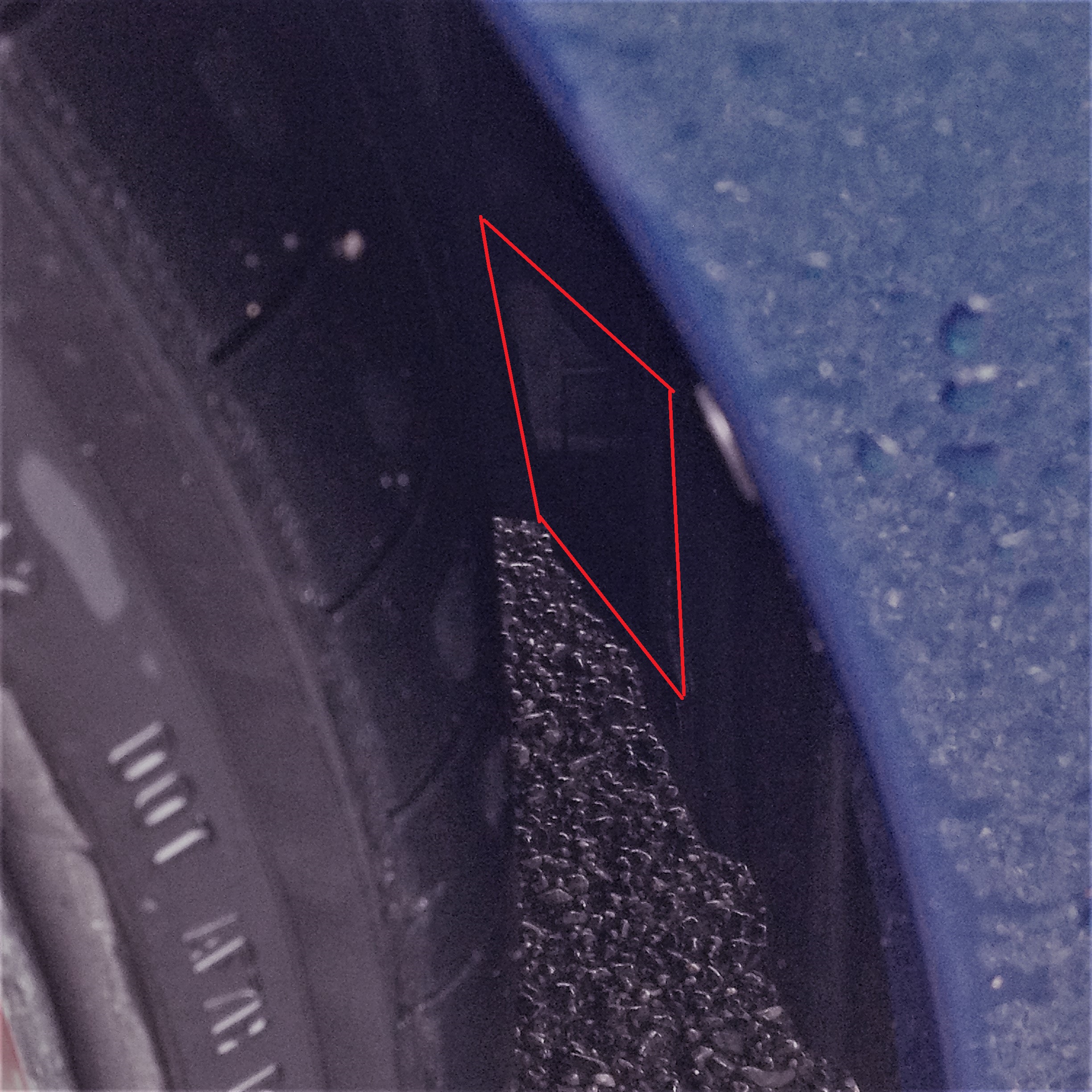

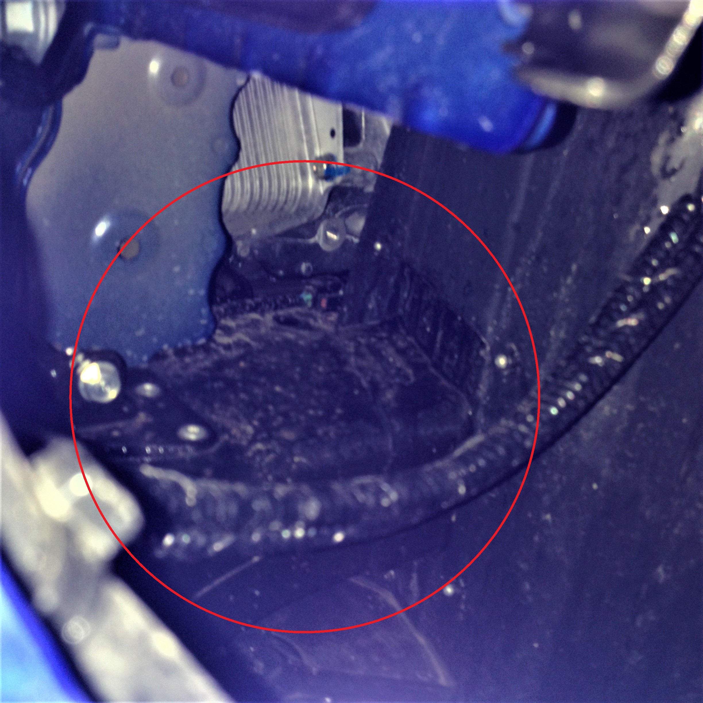

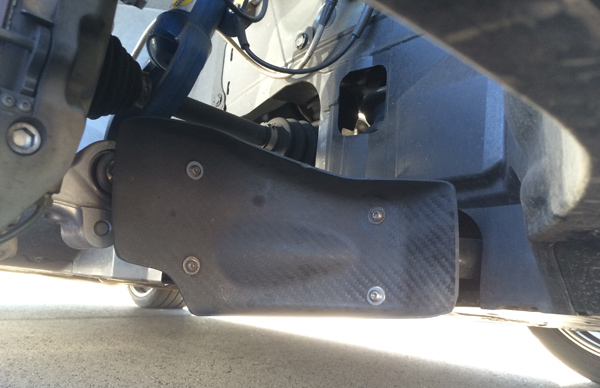

PříspěvekZaslal: 21.10.2017 , 19:56  Naposledy upravil DOHCVTEC dne 22.10.2017 , 17:02, celkově upraveno 1 krát. Citovat
Chlazeni brzd FK8 .. na foto je videt tunel ustici v spodni casti narazniku mezi lizatkem a mlhovkou pokracuje jednoduchym tunelem do podbehu .. zadni chlazeni co jsem koukal je reseno jen tvarem napravy ve tvaru lopatky ktera hrne vzduch s pod auta k zadnim brzdam ..
