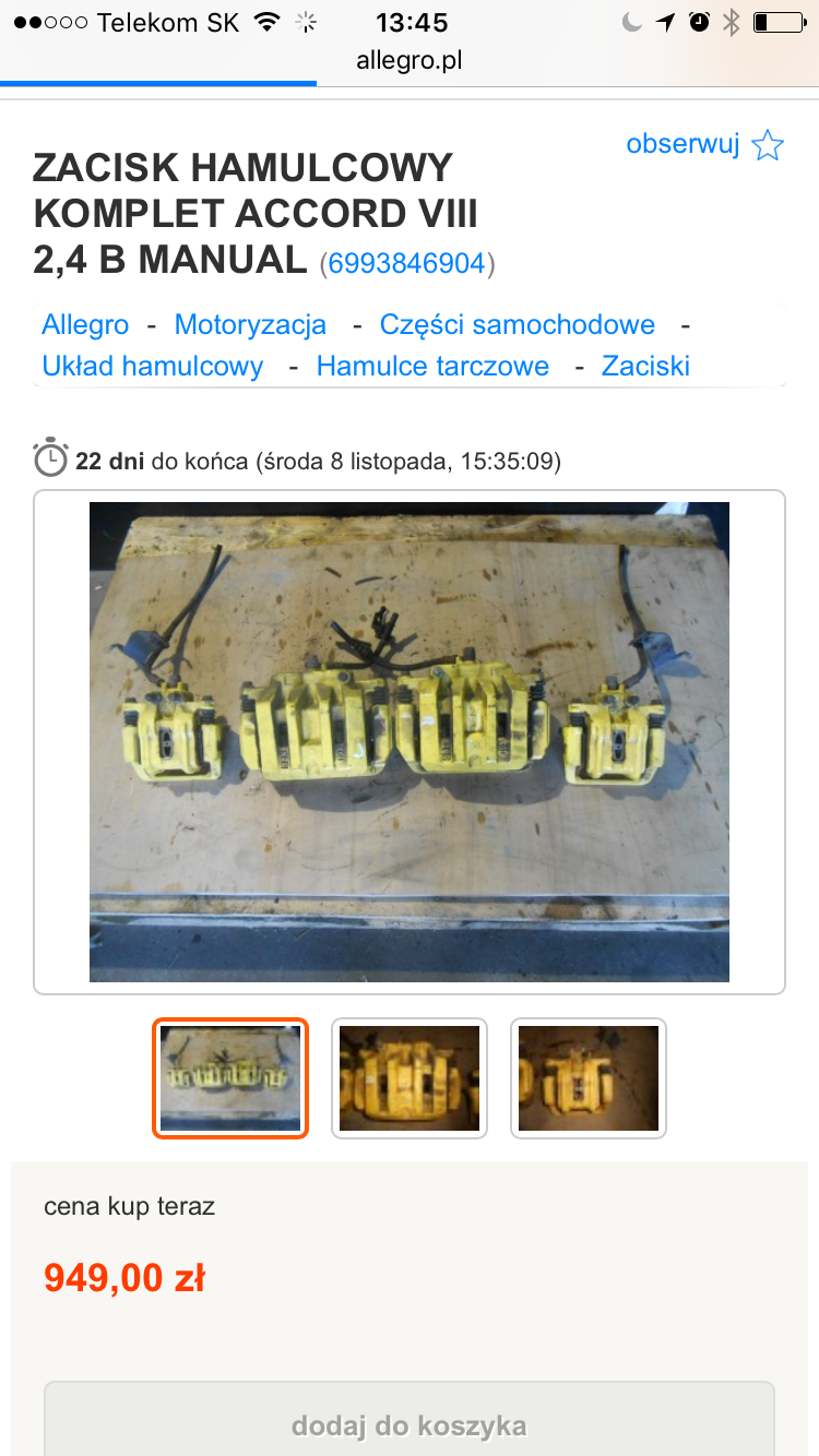

PříspěvekZaslal: 17.10.2017 , 12:46   Citovat
Ved tu to mad komplet 2 piesty tudy odkaz

Tezko rict jak je to s kvalitou, ale jsou tam na vyber nove bremba. Nevim kdo to pro brembo dela, ale jak rikam... Nove, pod zárukou za priblizne stejnou cenu. Asi bych sel do tech novejch, neorigo... Nez do origo jetých, a ještě to komplikovat s dopravou z polska. Jasne, nemam k tomu zadni brzdice. Nevim jestli jsou pouzitelne na A7G, skrze rucni brzdu.

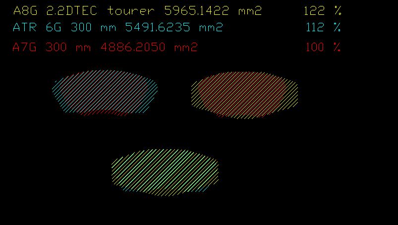

PříspěvekZaslal: 18.10.2017 , 13:27   Citovat
Nejde ani o plochu kotúča, ale o plochu platničky, samozrejme je to jedno s druhým prepojené. Ak máš R17 aj na zimu, určite odporúčam tie z A8G. Na jednej UK stránke sa toto riešilo, a porovnávali A7G vs ATR vs A8G brzdiče (na A7G).
No a rozdiel tam bol, pričom samozrejme najvyšší brzdný účinok mali tie A8G, potom ATR, potom A7G pôvodné.
No a keď som si prepočítal plochu platničky z každého brzdiča, tak mi to aj sedelo.
Čo sa týka technického stavu ATR, tak áno, určite tam aj vek zaváži, ale záleží, kto to mal a čo stým robil. ja som dal nové piestiky, gumičky, ventily a podobne a brzdy šlapú ako nové. V tomto je však výhoda tých z 8G, že budú značne mladšie a teda menšia šanca poškodenia používaním.

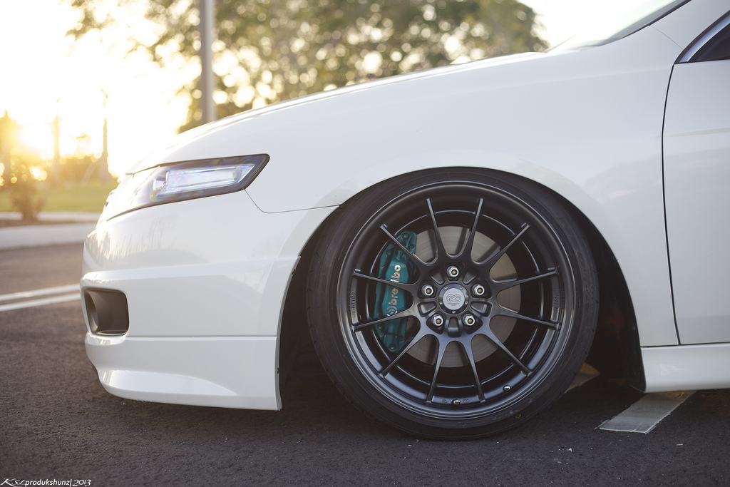

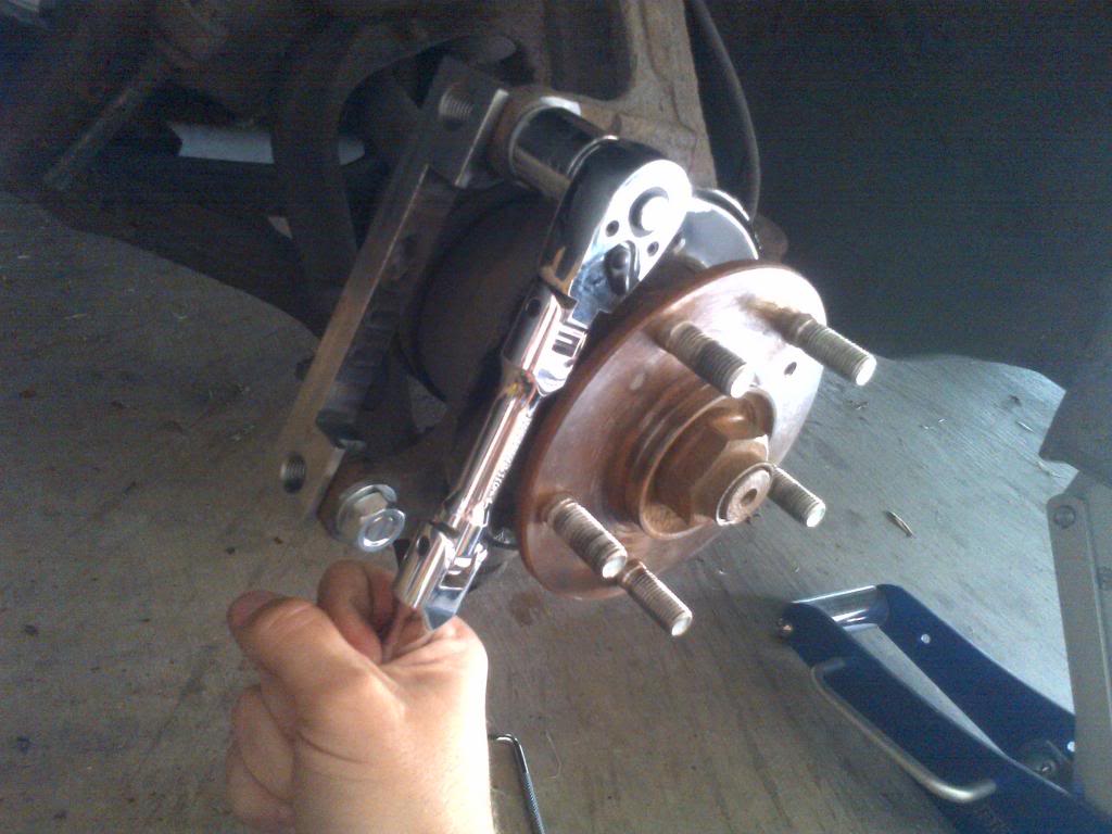

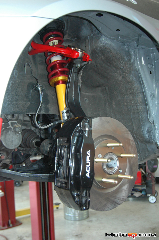

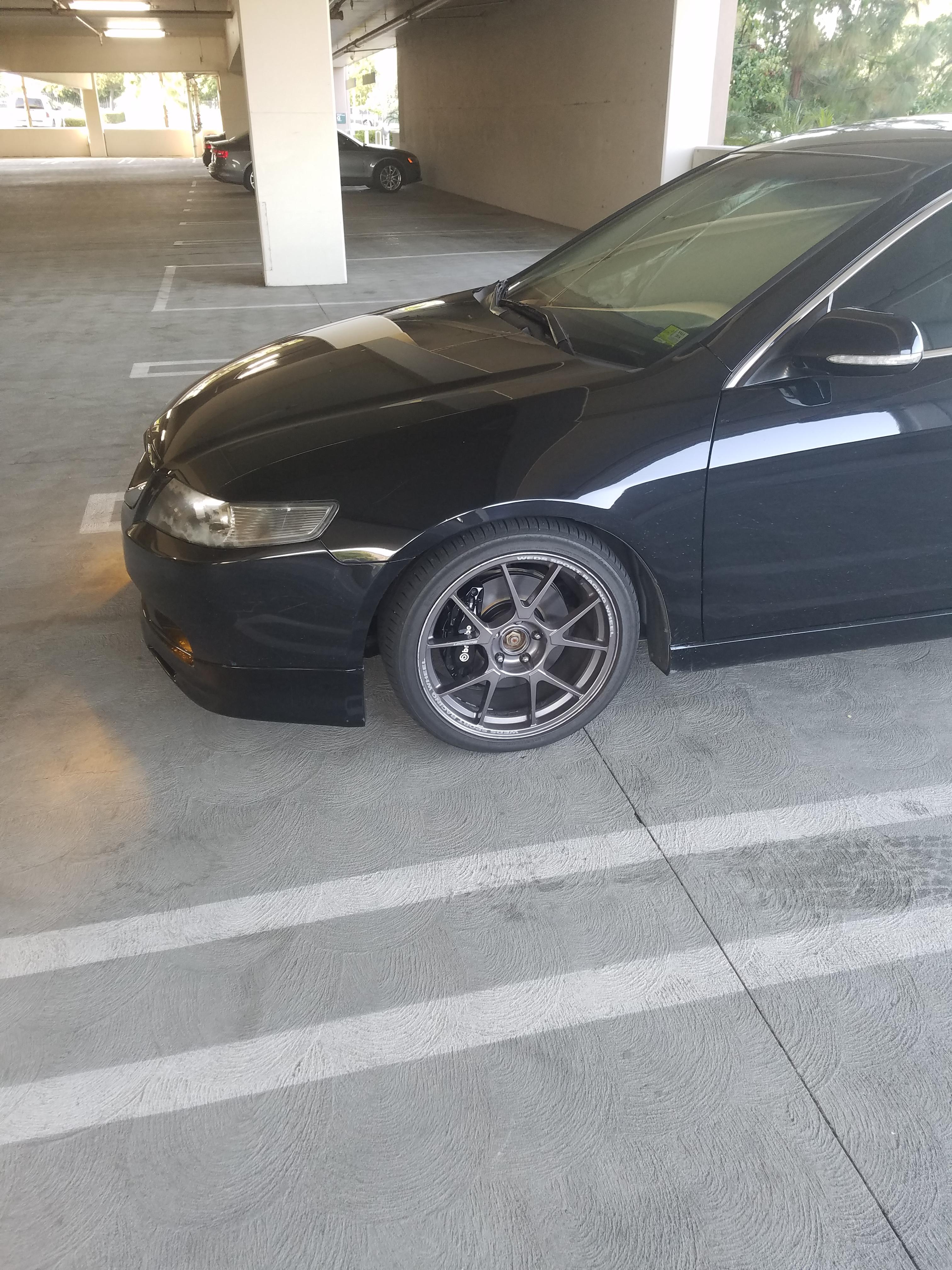

osobne ja mit nekoho kdo dokaze vyrobit mezikus neresim velky kotouce a nesehnatelny 4 pistkovy brzdice z legendu , pac tak nebo tak musis udelat mezikus , resil bych uplne obyc bremba z clia ,alfy nebo jakykoliv jiny levnejsi v top stavu .. cenove to vyjde cca stejne ,ale to brembo vypada a brzdi zarucene lepe jako nakyy vetsi kozouc s dvoupistkem .. ja mel na jinem aute styrpistky a 300mm kotouce a mit to na accordu tak auto stoji na par metrech oproti brzdam ve A8G .. tudy odkaz
165.jpg, 205.5 kB
20170601_180441_1496460246285.jpg, 1.49 MB
Brembo.jpg, 365.62 kB
DSC04968.jpg, 159.16 kB
DSC9178-X2.jpg, 181.91 kB
IMG_8763.jpg, 101.04 kB
IMG-20130418-00367.jpg, 83.9 kB
8615639825_6a451fa5c2_b.jpg, 253.87 kB
