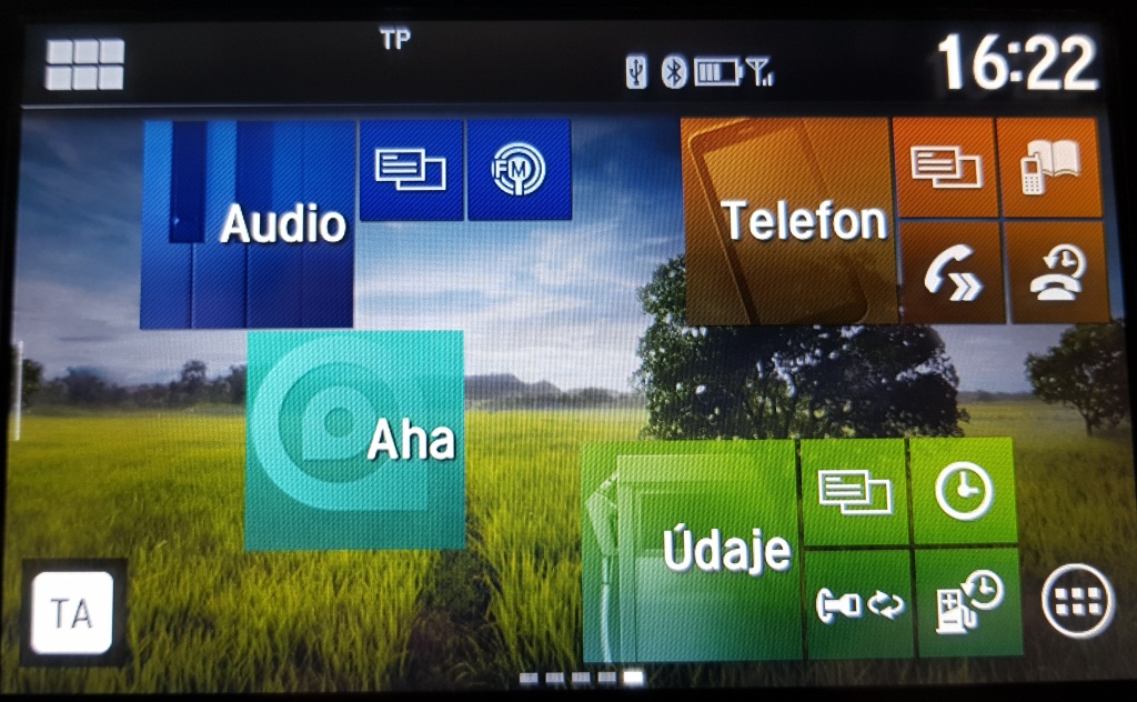

PříspěvekZaslal: 23.6.2017 , 19:50   Citovat

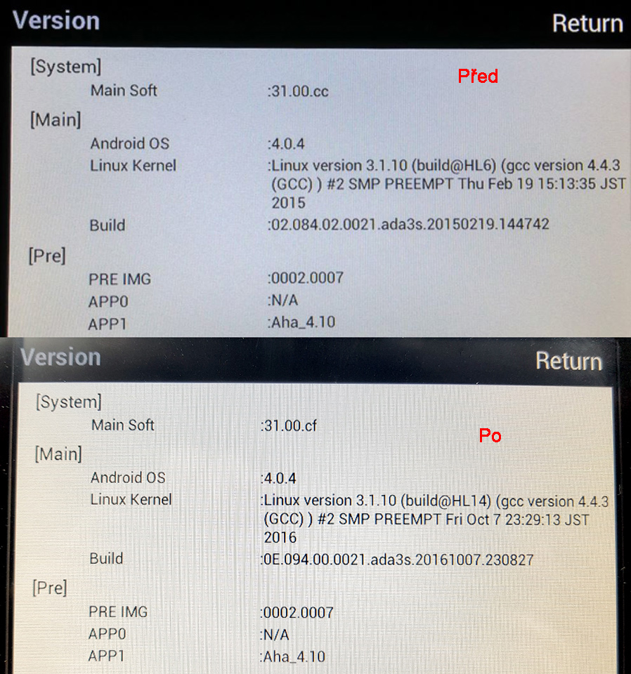

dneska jsem si nechal aktualizovat connect
prý jsem měl původní RC2, teď mám RC6.1
na xda se poslední dobou šířilo, že po updatu na 6.1 už nejdou instalovat libovolné aplikace Tak to valím bulvy
naštěstí se to nepotvrdilo Úsměv
dal jsem hned klasicky total commander, honda permissions a sygic, všechno jede jako dřív
na ploše mi přibylo tlačítko TA
a instalace funguje i přes total commander ze složek
20170623_162221.jpg, 279.1 kB
sw.jpg, 369.89 kB
Příspěvky: 2094 H+ body: 13 2023 Civic

než jsem dával auto na servis, tak jsem udělal tovární nastavení a běhalo to o poznání svižněji, neumím posoudit, jestli je to teď nastejno nebo o fous rychlejší
já jsem s connectem neměl problém, takže teď se uvidí, jestli to nebylo spíš na škodu Úsměv
každopádně slyšitelný rozdíl je při volání, protistrana mě slyší čistě a líp než předtím (to poznala manželka hned, aniž bych jí o tom říkal)
problém s mirrorlinkem se nevyřešil, resp. skusím ještě originál kabel - na connectu naběhne nová stránka, ale i po 5 minutách stále jen načítá Smutný + se v horní liště objeví ikonka usb (předtím to psalo nekompatibilní telefon)
procházení tel seznamu se mi zdá rychlejší, ale neumím posoudit, jestli to nebylo u starší verze po továrním nastavení na stejno
po těch dvou letech se to nějak zpomalilo... i přepínání stanic rádia mělo prodlevu po stlačení čudlu na volantu - jak jsem psal výš, tovární nastavení to značně vylepšilo
a k instalaci aplikací
než jsem jel do servisu udělal jsem si zálohu na usb přímo v connectu (zkopíroval celou složku android/data a v honda permissions udělal zálohu)
po updatu jsem udělal pro jistotu znovu tovární nastavení, nainstaloval commandera, překopíroval složku data zpět do connectu, nainstaloval honda permissions a obnovil procesy ze zálohy
naistaloval sygic a všechno jede jak má OK
atualizaci systému a aha rádia na wifi ignoruju Úsměv
žádný viditelný změny krom toho tlačítka jsem si zatím nevšiml
prý už se čeká na RC7 Úsměv
kdybych na něco přišel dám vědět Mrk

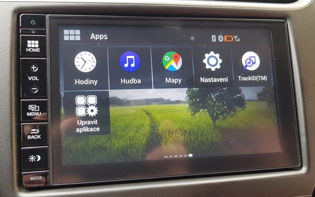

PříspěvekZaslal: 27.6.2017 , 15:04   Citovat
takže mirrorlink jsem na connectu se Samsungem S8 nerozchodil ani s originál kabelem Smutný
kamarád má na golf VII s mirrorlinkem i android autem a tam mi fungovalo obojí...
pak jsme zkoušeli jeho Sony Xperia X Performance na connectu a taky fungovalo Tak to valím bulvy
chvíli jsem si s tím hrál a zjistil, že o nic nepřicházím Velmi šťastný zlatá instalace přímo do connectu

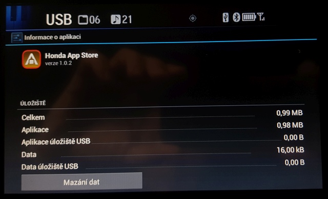

PříspěvekZaslal: 2.8.2017 , 10:10   Citovat
zatím tomu všechno nasvědčuje Smutný
pokud to v servise nenecháš aktualizovat na RC7, není se čeho bát Úsměv
mě to na RC 6.1 funguje pořád stejně, verzi honda app store mám 1.0.2 a neaktualizuju
pokud bych aktualizoval app centrum přes wifi (která zatrhne instalace), pořád stačí tovární nastavení, který vrátí původní verzi a instalovat se může dál...
zatím bych byl opatrnej s aktualizací na RC7 a vyčkal (pokud vlastní aplikace nepotřebuješ, je to samozřejmě jedno)

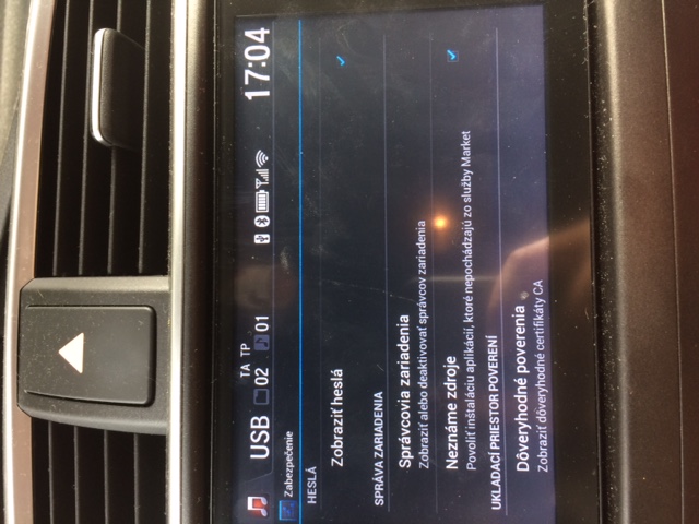

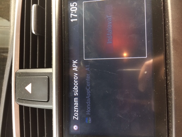

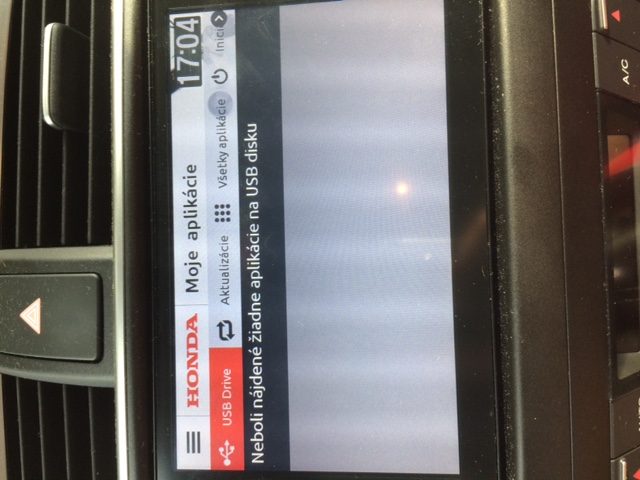

PříspěvekZaslal: 26.8.2017 , 17:22   Citovat
Ahoj. Som tu nový a vopred sa ospravedlňujem za svoju nevedomosť, ale budem rád keď mi niekto pomôže vyriešiť môj problém. Prečítal som celú tému, ale aj napriek tomu sa mi nepodarilo nainštalovať do môjho rádia žiadnu app. Čo robím prosím zle? to mi hlava nebere
IMG_1200.JPG, 101.65 kB
IMG_1201.JPG, 105.77 kB
IMG_1202.JPG, 95.11 kB
Příspěvky: 3 H+ body: 0

PříspěvekZaslal: 27.8.2017 , 12:38   Citovat
jestli máš úplně nový civic a už i tam dávají RC7, neděláš spatně nic, zkrátka už to nejde (než to zase někdo prolomí/obejde)
když stáhneš lištu a vlezeš do nastavení - aplikace, máš tam HondaAppStore 1.0.2 nebo HondaAppCenter 1.3.5.?
Karci 124 je teď offline  Karci 124
PříspěvekZaslal: 27.8.2017 , 18:04   Citovat
Tak už som na to prišiel Velmi šťastný
Ja nemám telefón s androidom a tak app sťahujem cez PC, kde som do Windows stiahol na to určený nejaký program. Takže v PC som následne stiahol android app, ktorú som premenoval podľa návodu na fóre honda. No vtedy mi inštalácia nefungovala, hoci som ju robil podla návodu. Keďže mi v aute neukazovalo tu apk koncovku pozrel som si podrobnosti súboru v PC, kde hoci som app pomenoval :
HondaAppCenter_A1.apk
tak v popise mi písalo že jej názov je :
HondaAppCenter_A1.apk.apk
Tak som apky premenoval bez koncovky apk, teda len:
HondaAppCenter_A1
A už to ide inštalovať VTEC
Týmto by som sa chcel poďakovať hlavne Adamovi OK , ktorý ma naviedol správnym smerom tým, že sa na základe priloženej foto sa mu nepozdával ten môj názov app.
