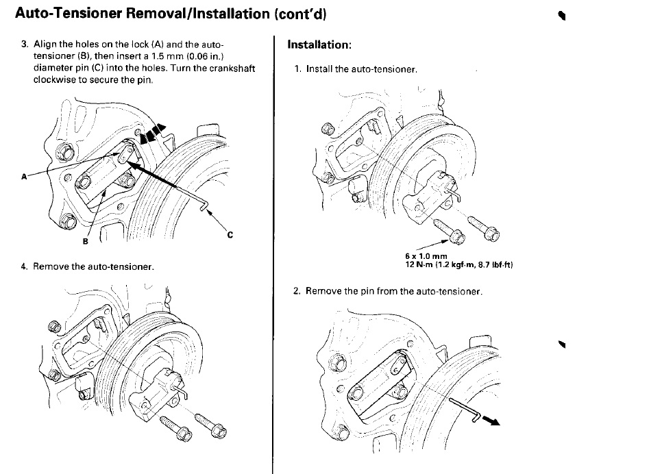

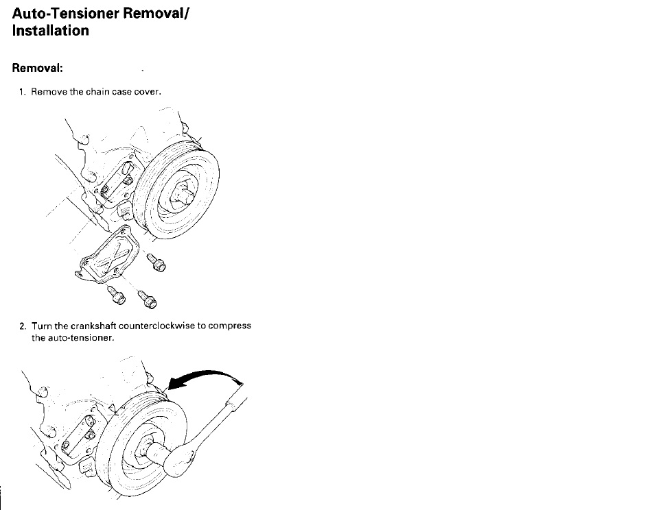

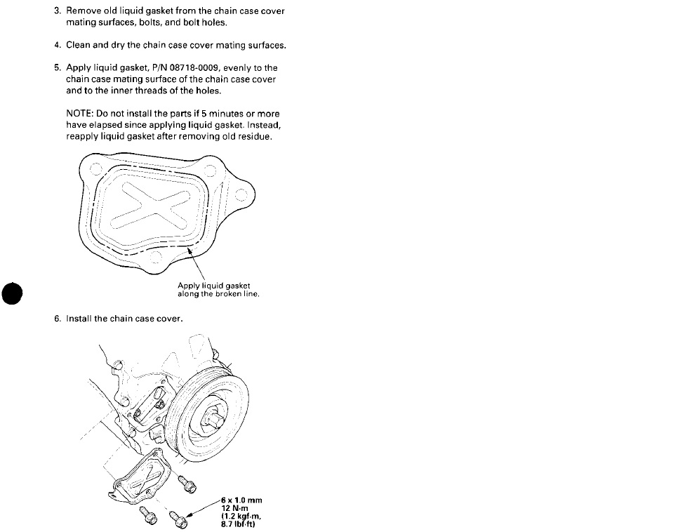

Přesně tak, je tam krytka, kterou drží 3 šrouby a hned pod ní je napínák, ten je na 2 šroubech, takže 5 šroubů a je venku. Jen než se vyndá, tak se musí s řemenicí otočit proti směru hod. ručiček a nastavit na značku...
Dutch je teď offline  Dutch
PříspěvekZaslal: 16.2.2011 , 18:00   Citovat
rotker napsal:
JJ, to je ono. Vidíš to je ono co musím nastudovat jak a kdy ho sundat a jak ho nastavit pro vrácení, jak změřit jak má být napnutý řetěz atd. Snad nám tu někdo zkušenější poradí, pokud ne budeme si muset poradit sami.
Příspěvky: 2240 H+ body: 13 2009 MDX
rotker je teď offline  rotker
PříspěvekZaslal: 16.2.2011 , 18:08   Citovat
Nemusíš nic podle mě nastavovat a napínat Velmi šťastný

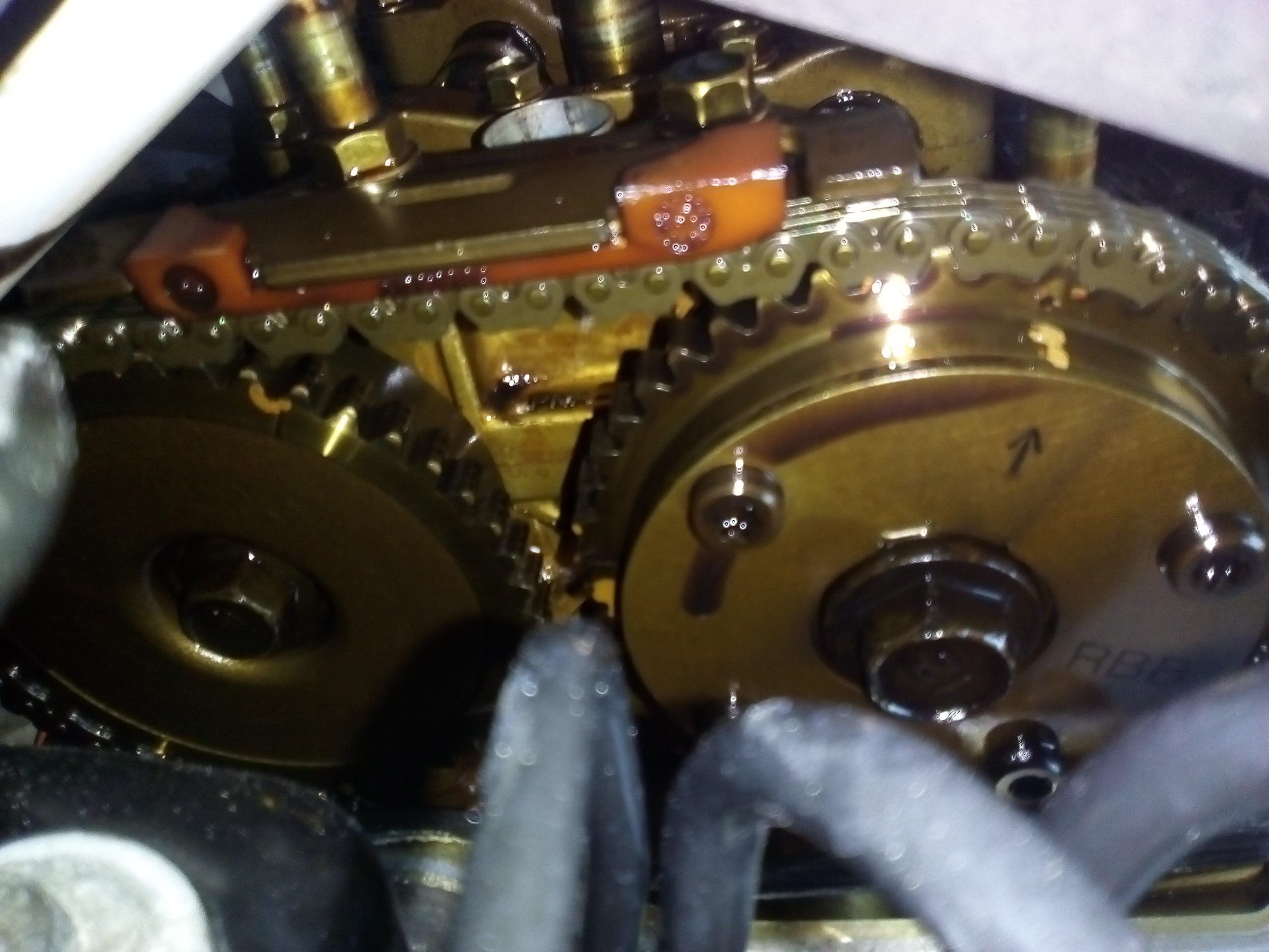

Zdravím, oživím toto téma. Mám problém s rozvodama u K24, snad se tu najde někdo kdo by mohl poradit. Auto v pořádku dojelo, zhaslo, ale už nenastartovalo. Diagnostika hlásí natočení vačky. Sundal jsem víko hlavy, abych zjistil jak to vypadá s rozvodama, řetěz vypadá napnutý, ale vačky jsou od sebe rozhozené o cca 7-8 zubů(přikládám foto), když s motorem točím tak mi připadá že má tlaky v pořádku, nevypadá že by to schytaly ventily. Otázka tedy je jestli zkusit vyřešit jen rozvody, nebo musí jít dolů bezpodmínečně i hlava?
IMG_20170414_171555[1].jpg, 582.67 kB
Příspěvky: 104 H+ body: 3 2007 Accord Type-S
mildo je teď offline  mildo
PříspěvekZaslal: 14.4.2017 , 17:32   Citovat
protocene rozvody na retezi je blbost.to technicky nejde
Příspěvky: 67 H+ body: 0 2003 Accord
Dopis je teď offline  Dopis
PříspěvekZaslal: 14.4.2017 , 18:15   Citovat
není to blbost, technicky to lze.
Nahoře to napnutí nepoznáš, je potřeba se podívat na napínák skrz jeho kryt, viz. obrázek dva příspěvky před tvým. Mohlo to přeskočit v nízkých otáčkách, kdy řetěz napíná jen pružina a ještě ne tlak oleje.
Nějak od pohledu mi připadá, že retěz nesedí na zubech, jako by byl vytahaný (?)

Jak už bylo napsáno, možné to určitě je, třeba takový majitelé slavného 1.2HTP, by ti mohli povídat.
Nevím co myslíš tím "nepravidelně", ale vidím to tak že pokud může přeskočit o zub, tak může přeskočit i o víc, to už záleží na míře povolení, teoreticky v extrému může rachtat a přeskakovat pořád dokola.
To okýnko na napínák je určitě dobrý nápad, mrknu na to. Fotka jaksi zkresluje, řetěz v reálu vypadá že sedí pěkně.
Jinak jak jsem psal motor v pořádku zhasl a už nechytl, takže to asi přeskočilo při startování.
Moje hlavní dilema teď je, jestli se potkal motor. Když s ním točím ručně tak mám pocit, že je v pořádku, ale na značkách vidím že je rozhozený, což mi přijde trochu divné, ale je to tak. Mám domněnku že to pootočení není tak velké, proto to ručně ani nepoznám, pak si ale říkám že by to i ventily mohli přežít, nevím, nejsem moc odborník na motory. Proto se tu ptám.

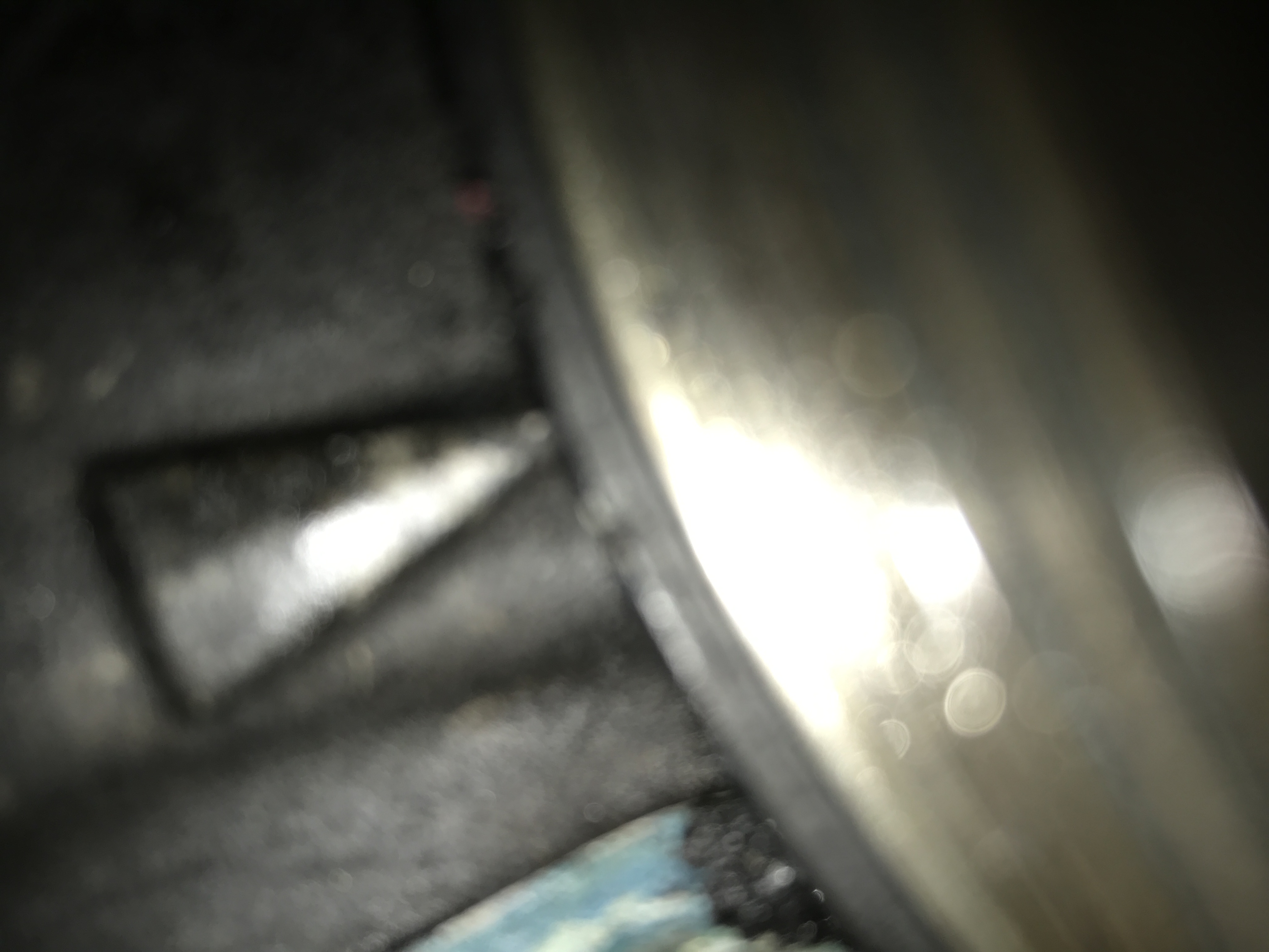

Zdarec borci, tak mám taky nějakou zkušenost a otázku s rozvodama.
Po nastartování studeného motoru který stál cca 8 hodin v něm asi na vteřinu až dvě zarachtá, dočetl jsem se že by to ml dělat VTC actuator, tak jsem ho koupil a vyměnil, bohužel při výměně jsem se nepodíval na to kde byla zmaka na setrvačníku kvůli nastavení rozvodů, při sestavování a časování zpět mi za boha nevycházelo se trefit s napnutím na rysku, buď mi to vyházelo zhruba centimetr za ni (podle směru hodinovích ručiček) nebo 5mm před ní ( proti směru) blíž k těm drůhým značkám na řemenici. Přišlo mi divné že by se se řetěz vytahal natolik aby značka na řemenici nevycházela o 1 cm možná víc, tak jsem to nastavil o toho pul milimetru proti směru viz. špatné foto, bohuže to bylo moc blízko ale jde to docela vidět.
Zkusil jsem si to celé protočit ručeně jestli se nic nepotká a v poho.
Po sestavení nastartování vše v pořádku ale když jsem se s tím jel projet tak motor změnil výrazně zvuk asi od 3500 do 5000 kdy sepne citelně vtec, (ECU reflash) auto jede pocitově lépe a sepnutí vtec jde fakt poznat ale největší rozdíl je fakt ve zvuku ( mám otevrené sání v podběhu)
Otázka teda zní, mám dost vytahané rozvody a tím že jsem to přetočil asi o zub na zpět jsem vykompenzoval vytahanost řetězu?
Nebo jsem to mohl mit skočené a potom jsem to nasadil správně? Ikdyž je divné že by znaka neseděla tak jak udává manuál)
Jo a napínak podle toho jak byl zašlej mi připadal že byl vyjetý tak v půlce.
Jinak při výměně VTC fakt pakárna, nakonec jsem musel sundat celou vačku a zajet s ní do servisu ať mi ji povolí pneumatickou pistlou.
Všechyny klíče se mi na vačce protočili, po změření šuplerou měla 23,5 tak je to asi na nějaký speciální klíč či co :-/
