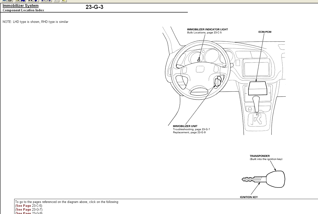

Čauves, nevíte někdo prosím kde v A6G najdu relé imobilizéru? Nikde to nemůžu dohledat...každá honda to má jinak podle všeho, někdo to má pod palubovkou, někdo u otevírání haubny atd....díky
Příspěvky: 98 1999 Accord Type-R
piskot je teď offline  piskot
PříspěvekZaslal: 25.9.2017 , 12:12   Citovat
Stevemaister44 napsal:
Tohle hledáš...?

Stevemaister44 je teď offline  Stevemaister44
PříspěvekZaslal: 25.9.2017 , 13:21   Citovat
To bude ono, pokud je v tom to relé, kde bych měl přepájet studeňáky, aby mi auto nechcípalo..? Díky! Úsměv

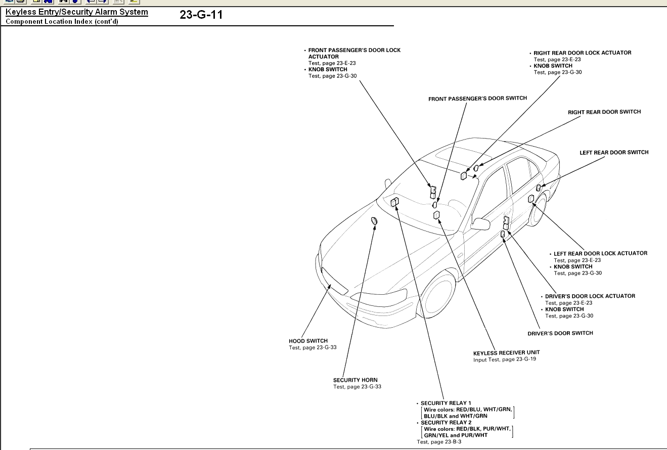

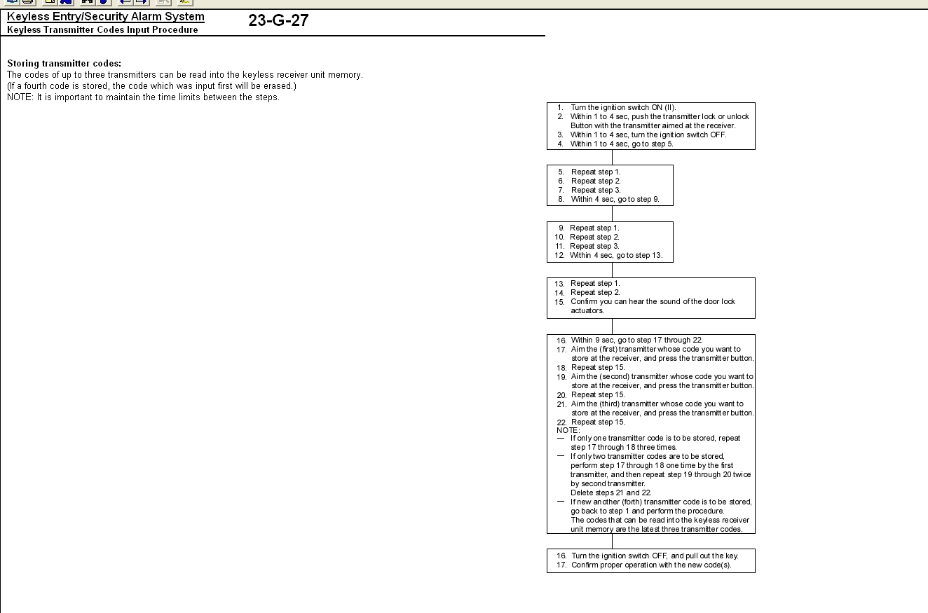

Ahoj lidi chci se zeptat jestli jde nejak naprogramovat novej ovladac centralu ze stejneho modelu. Kdyz jsem auto kupoval tak u toho nebyl a ted jsem sehnal jinej tak jsem se chtel zeptat jestli s tim nekdo nemate zkusenost Úsměv predem dekuji je to dobrý
jedna se o accord 2.3 poface

rejty napsal:
Samozrejmně to naprogramovat lze, budto najdeš navod na netu. Je to operace asi na 2minuty, pokud se nespleteš. Nebo zajdeš do Hondy, ja byl v Hondě a koukal na servisáka jak to dělá. Mačká čudlíky, otáčí klíčem v zapalovaní a vyjíždí zajíždí s oknem, ale přesně nevím.

PříspěvekZaslal: 12.10.2017 , 22:28   Citovat
rejty napsal:
Zkus to sám...

rejty je teď offline  rejty
PříspěvekZaslal: 13.10.2017 , 5:00   Citovat
piskot napsal:
Zkus to sám...
Dík moc zkusím

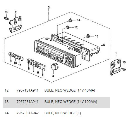

Ahojte,
potreboval by som vedieť aké typy žiaroviek idú do panelu automatickej klimatizácie a do originál rádia bose 2ay1. Ďalej ak by niekto vedel ako opraviť vyskakovanie a nenačítavanie CD média.
Ďakujem

jardacarda napsal:
Ahojte,
Ďakujem
Klima viz obrázek, co se týče rádia, i když je to original Bosse tak je to pořád obyč 1din rádio
a tam to jen tak sám nevyměníš za žárovičku takže buď nové a nebo elektroopravny co se na to specializují

jardacarda je teď offline  jardacarda
PříspěvekZaslal: 19.10.2017 , 12:35   Citovat
Takže radšej pôjdem do nového rádia. jediné čo potrebujem je káblová redukcia.
Dakujem za info
