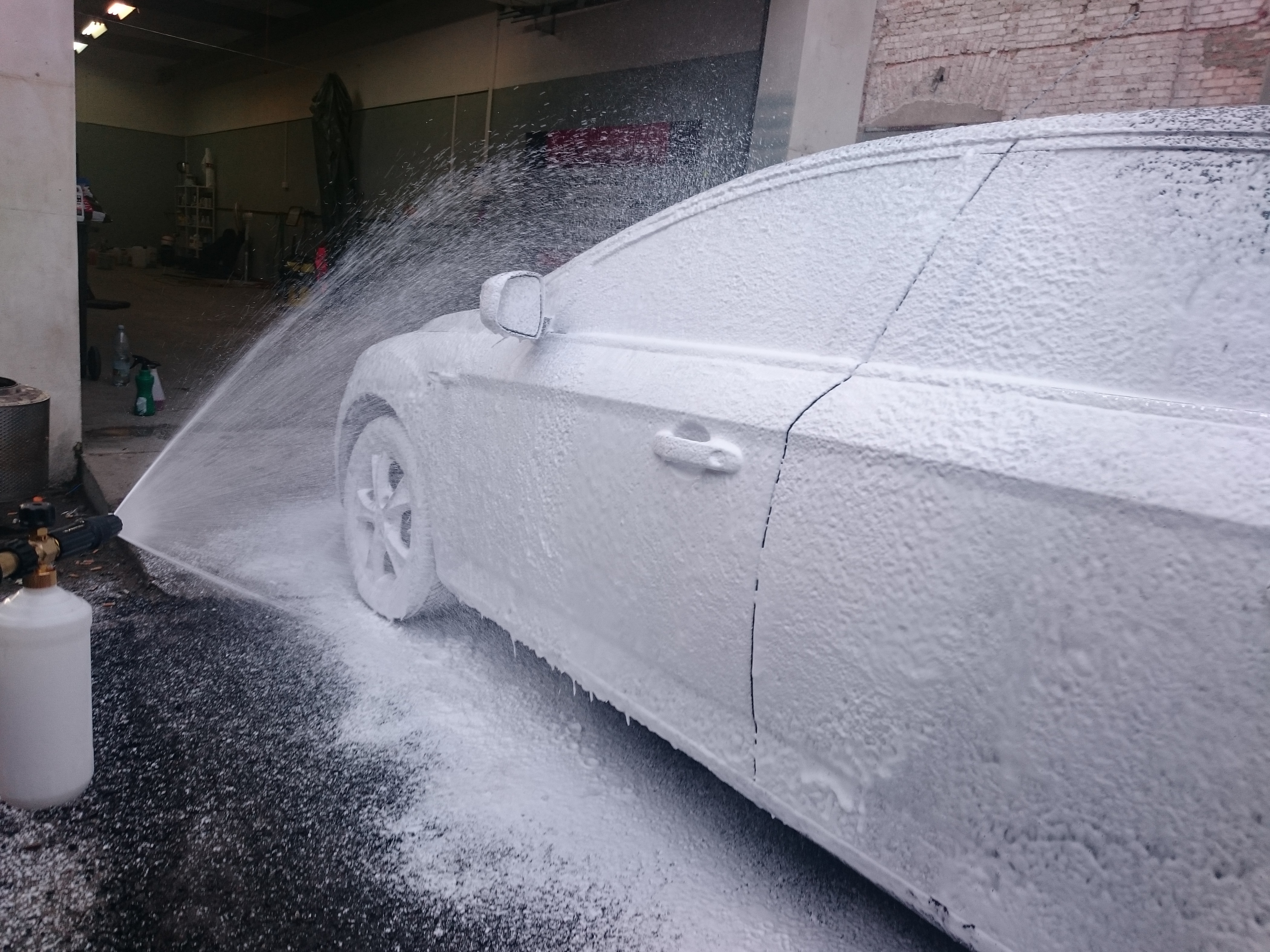

Reálný výsledek zhruba takto je to dobrý

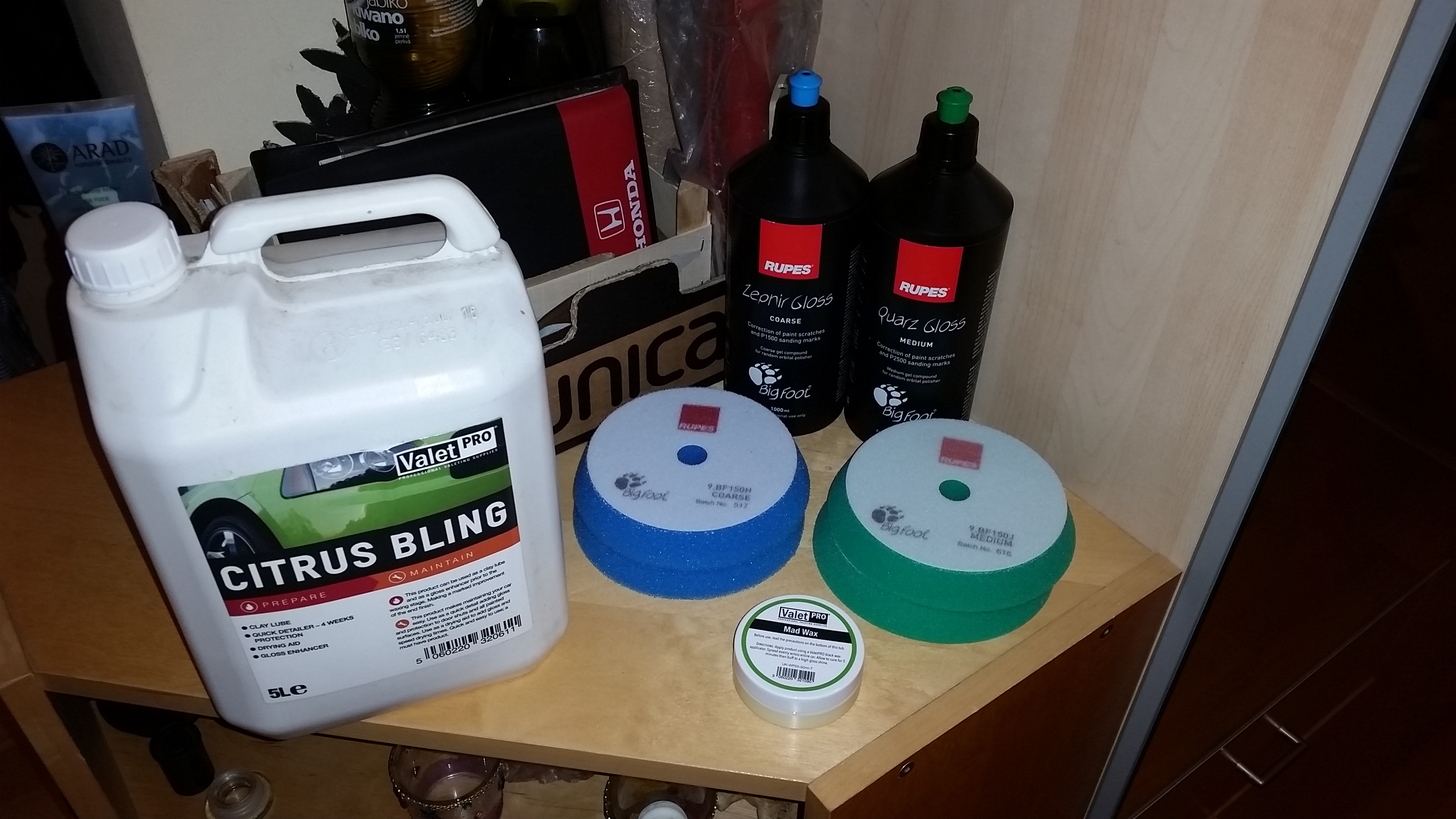

Tak po letech zkoušení a testování a učení se konečně něco lepšího, velké díky jmenovci Michalovi alias Majkl_MB.

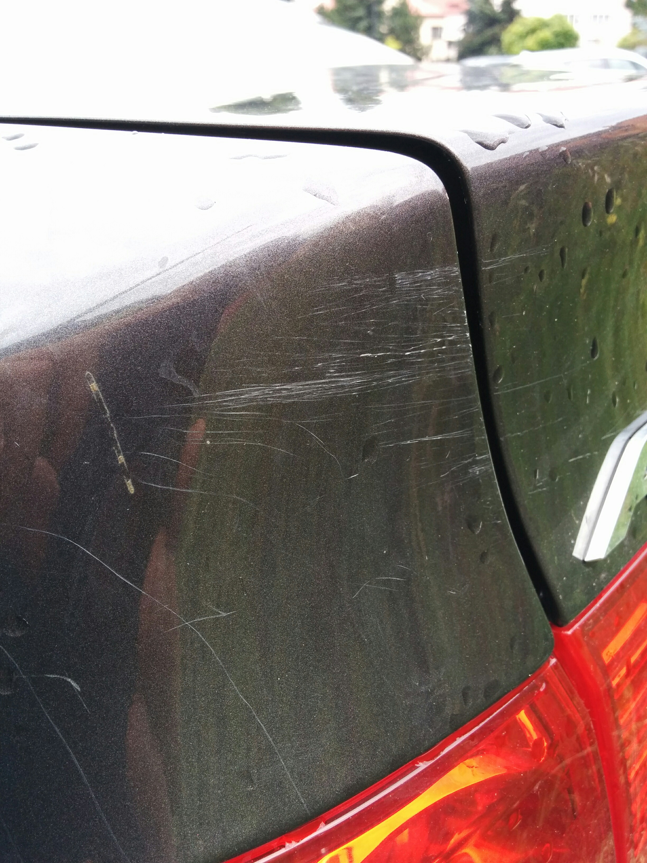

Ahoj. Na couvačku jsem vzal drát u cesty co nebyl vůbec vidět a poškrábal mi lak. Nezdá se to být nějak hluboký ale je to taková síť. Jde s tím něco dělat případně i ručně? :'( díky

Ahoj, myslím, že ručně s tím bohužel nic nezmůžeš na to je to hodně hluboký... Z pravidla když je pod škrábancem vidět základ, tak už není moc co rozleštit. Nicméně zkus sehnat někoho, kdo má kvalitní leštičku a pasty, ve většině případech se dá zaleštit alespoň část a není to na první pohled tolik vidět. Úsměv

Ahoj, tak jsem s tím byl po návratu z dovolené u lakýrníka a říkal, že s tím se opravdu moc dělat nedá. Bohužel je to dost i na druhé straně a nechci se na to dívat po celou dobu co auto budu mít. Tak mi to zase udělalo den "příjmnějším" a mám hrozně moc radosti. Smutný Ten drát byl asi v metrové trávě schovaný, prostě smůla.
Okolní škrábance prý půjdou ale stejně to nic moc neřeší.
Jediný, co mě tak nějak napadlo je, vzít tu korekční tužku od hondy, na jedné straně je takový polštářek, který se tím po aplikaci lehce "poďubká" aby si to víc sedlo mělo to takový rozptyl do ztracena (teda alespon co jsem pochopil z návodu) a teprve následně to dát na lehké rozleštění. Ale to je jen moje teorie. Zatím se mi to moc zkoušet nechce.
Nebo jestli se dají na zakázku udělat takové to pero v barve laku, kde se přímo ten skrbaneec prejede jen v tom místě. Alespon aby to bylo tmavé. Na druhé straně sou takové dlouhé škrábance, není to jako síť co jsem ukazoval na jedné straně.
Pak už jen udělat rozstřík ale stejne by to bylo vidět a stálo by to dost penez...

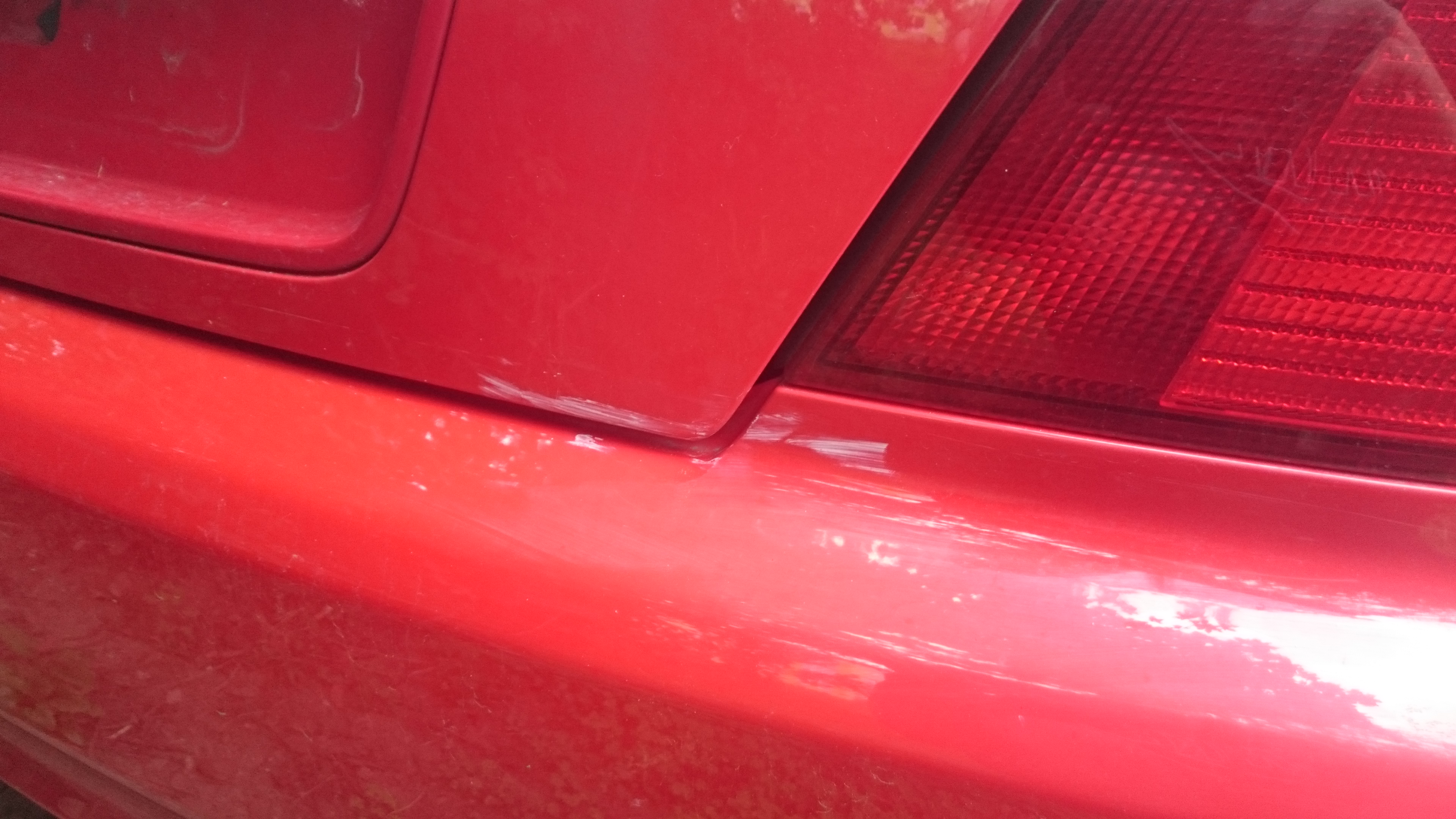

Caute,
chtel bych se zeptat, jestli by sla rozlestit tahle "vymena laku".
Ovsem nemam lesticku Smutný dalo by se to udelat rucne?
Jestli ano, jakou pastu? Stare dobre levne Tempo? Velmi šťastný

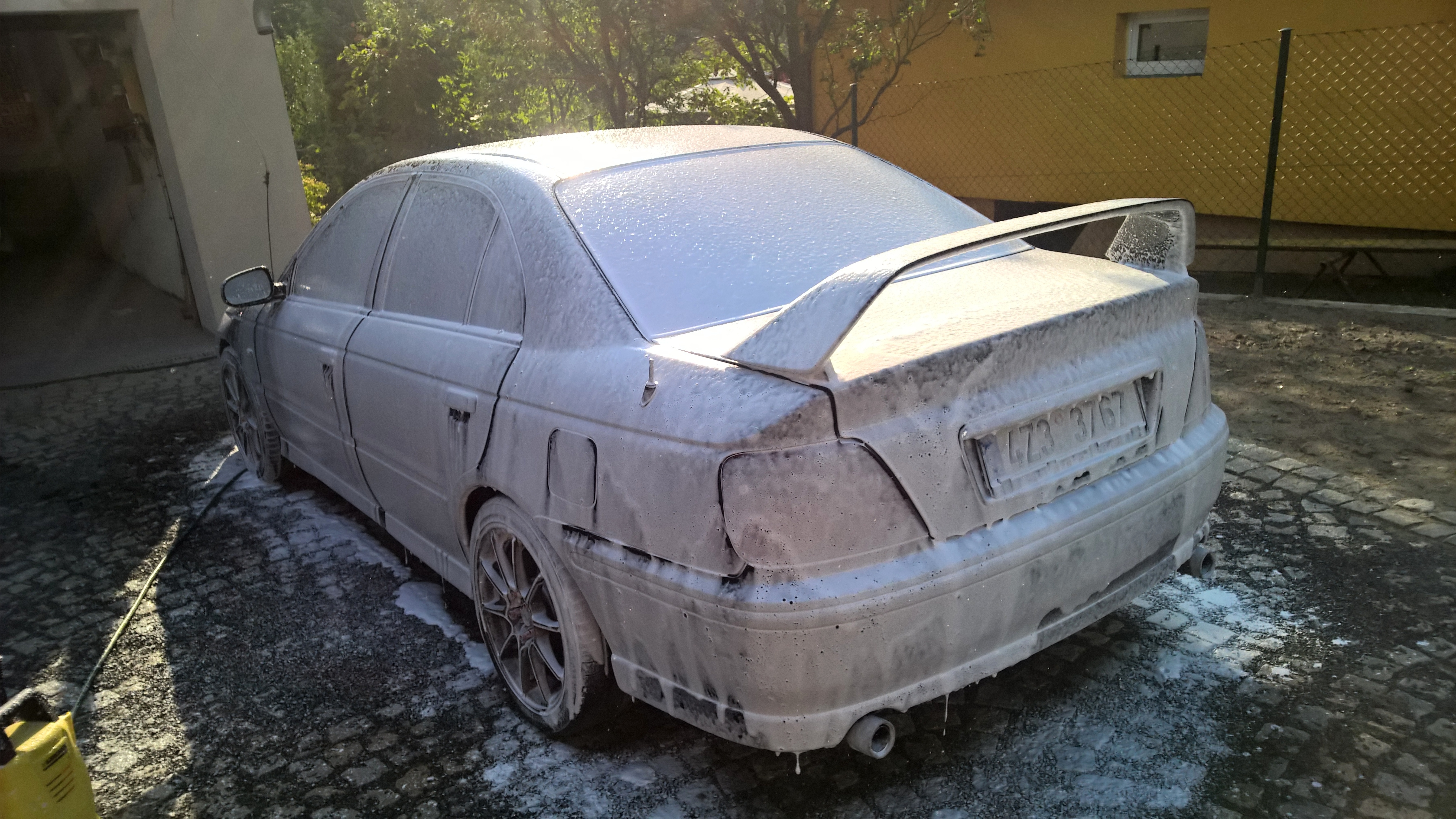

Tak jsem se k tomu konečně dostal a efektivní to je teda dost. S umytím je to horsí Velmi šťastný Ale co se dá čekat, když se na to nešáhne houbou co?
Ale nechci tím říct, že to je k ničemu.

Snow Foam není na mytí, ale pouze na předmytí, na to, aby jsi z auta dostal ten největší bordel a narušilo to vrstvu špíny kterou potom spláchneš, ale mytí jako takové se furt musí dělat klasicky Mrk
Příspěvky: 5095 H+ body: 3
PříspěvekZaslal: 26.8.2017 , 23:37   Citovat
Jo je to tak, člověk si to chce ulehčit, ale stejně pak zase všechnoo růčo. přátele

Ahoj, bohužel platí zde to samé co u kolegy s ACC výše. U poškození, kdy už je vidět základ s tím moc nezmůžeš, maximálně se s kvalitním vybavením lehce zamaskovat. A na tempo ani nepomysli Chápeš! Velmi šťastný
Přesně jak říkáš, slouží pouze k předmytí a uvolnění nečistot před mytím je to dobrý
