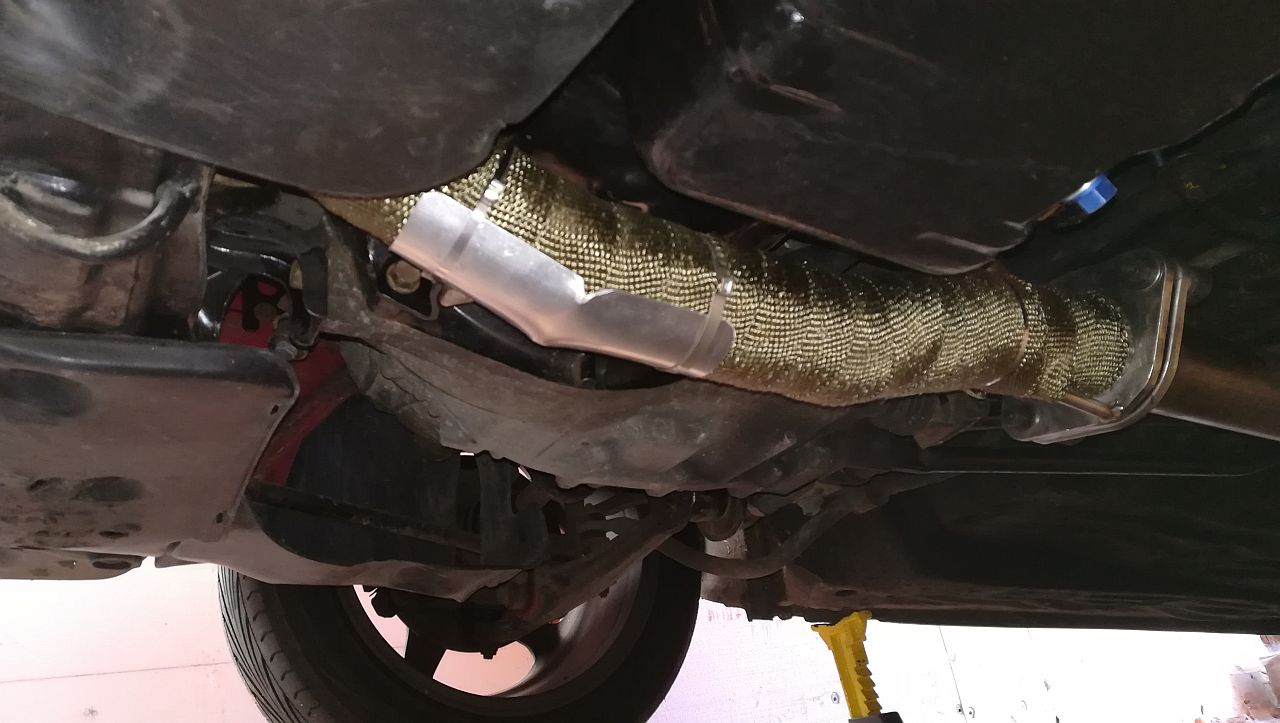

O víkendu sem byl projet céro, abych otestoval novou expanzku a trochu sem si po cestě "vydělal". Jel sem silnicí, kterou neznám a jako na potvoru sem tam chytil frézování vozovky s hranou která se tak na 50cm délky svažovala o dobrých 30cm. Nejvel sem do toho moc rychle, ale stejně to zase odnesla downpipe.
Stalo se mi to už po několikátý, takže sem se konečně rozhoupal a předělám ji. Při tý příležitosti udělám i další věci, který sem odkládal (přesunutí lambdy blíž k turbu, zvětšení hadicového trnu pro připojení OCT do adaptéru filtru, výměna předního silentbloku uložení motoru, ...)

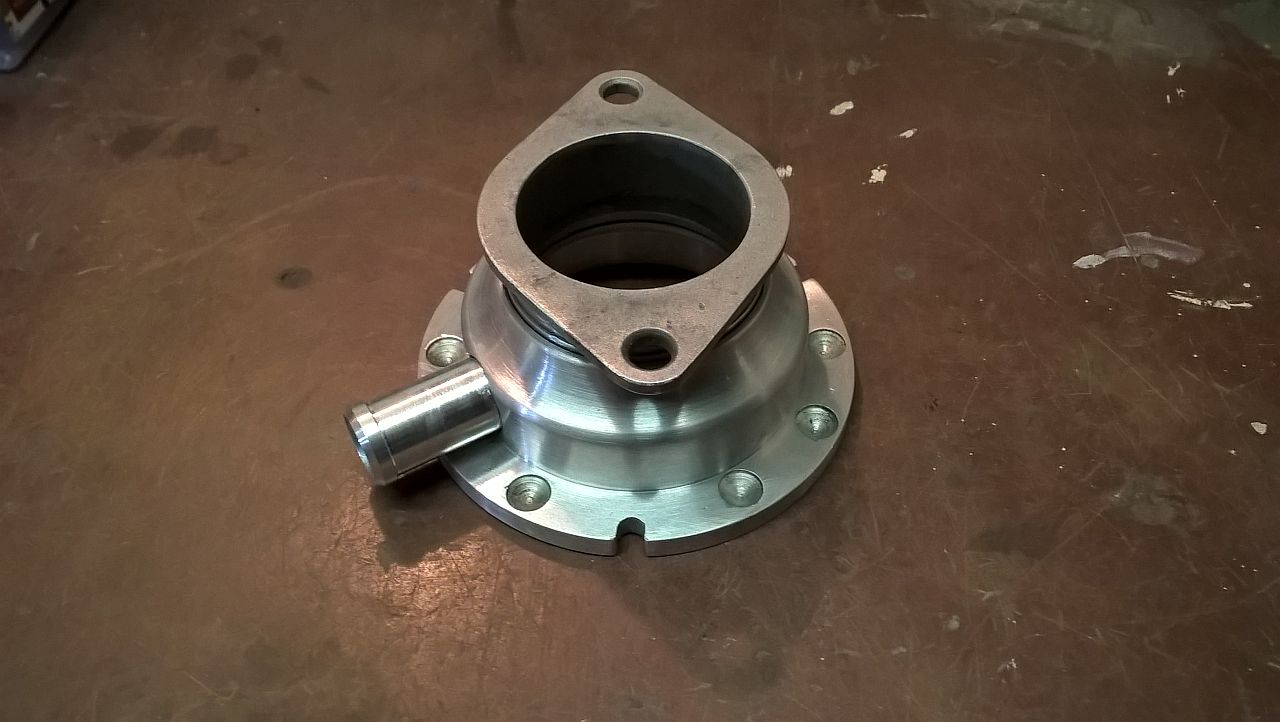

Včera sem vytočil z hliníku nový hadicový trn do příruby filtru, takže odvětrání teď bude konečně celý vedený 19 hadicí.

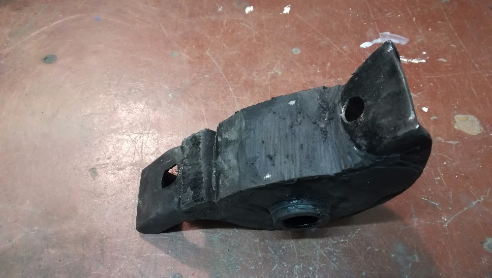

O víkendu sem se konečně snad po roce dostal na výměnu předního silentbloku převodovky, kterej byl i přes vyplnění gumou a PU lepidlem docela solidně vytahaný.
Nahrazoval sem ho silentem z druhovýroby od firmy Tedgum. Bohužel kluci polský si na přesnost při výrobě moc nepotrpěli a u silentu sem musel odbrousit kus zadní strany (po vyfocení sem musel ubrousit ještě jednou tolik) a převrtat montážní otvory.
Na nosníku sem si pro jistotu přehodil uložení montážní matky na druhou stranu, abych mohl silent vyměnit bez demontáže downpipe, takže až bude čas, tak vyrobím nějaký svůj PU silentblok a tenhle půjde pryč.

vidím že aj tento je vyliaty či to tak predávaju poliaci?

shaka: jj tenhle je taky vyplněný PU lepidlem na okna, což právě umocnilo problémy daný nepřesností jeho výroby.

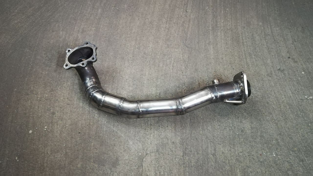

Nová downpipe už je hotová. Výroba si vzala celkem dost času, ale zato teď pěkně obepíná spodek motoru a nikde zbytečně nevyčuhuje. Tak jí snad hned tak nepobouchám Úsměv

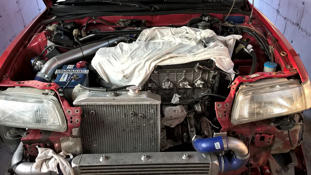

Když už byly dole i svody, tak sem je nechal srovnat a pořádně provařit kolektor, aby na něm bylo víc materiálu, pro trochu lepší tepelnou odolnost. Taky sem je komplet oměřil, abych je až bude trocha času mohl konečně vyrobit z nerezu.
Na nový downpipe sem přesunul přirubu pro lambu kousek za výstup turbíny, aby byla blíž k hlavě. Znatelně se tím zlepšila její odezva a motor se při běhu v close loopu chová klidněji.

Super, ten DP je z nezrezu? A na konci DP maš výstup na wideband? A přímo za turbem předpokládám že máš jednodrátovou lambdu pro ecu.
LJay je teď offline  LJay
PříspěvekZaslal: 9.10.2017 , 8:38   Citovat
Díky. Teď bude snad konečně čas na brzdy a nový pneu.
Pospa: jj DP je z nerezu. Příruba vzadu je připravená pro WB. Jak bude čas, tak se chci pustit do výroby budíku kombinujícího WB lambdu a EGT, takže to mám jako přípravu pro budoucí testování. Přední NB lambda je třídrátová (vyhřívaná). Nerez má totiž malou jímavost tepla a při dlouhý jízdě bez plynu docházelo k vychladnutí lambdy a ECU pak házela chybu.
