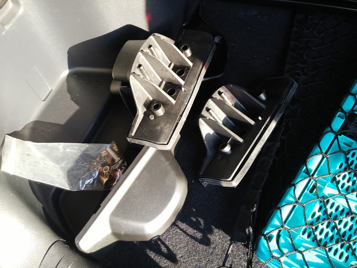

Má tady někdo prosím original střešní nosiče? Došly mi pravděpodobně kopie originálů, protože není nikde logo honda a ty držáky jsou plastové což mě docela překvapilo. Je u originálu ten držák taky z plastu, nebo je kovový? Díky.

SaKaL je teď offline  SaKaL
PříspěvekZaslal: 3.8.2017 , 11:07   Citovat
Henges napsal:
Je z cerneho tvrzeneho plastu/kompzitu ci co to je...

Henges napsal:
Originály je hliníková slitina, měl jsem oloupanou tak sem brousil a lakoval

Henges je teď offline  Henges
PříspěvekZaslal: 3.8.2017 , 12:11   Citovat
Hmm tak ted nevím zda se mám bát a pokusit se to vyreklamovat, nebo se toho nebát a věřit tvrzenému plastu... každopádně díky Mrk

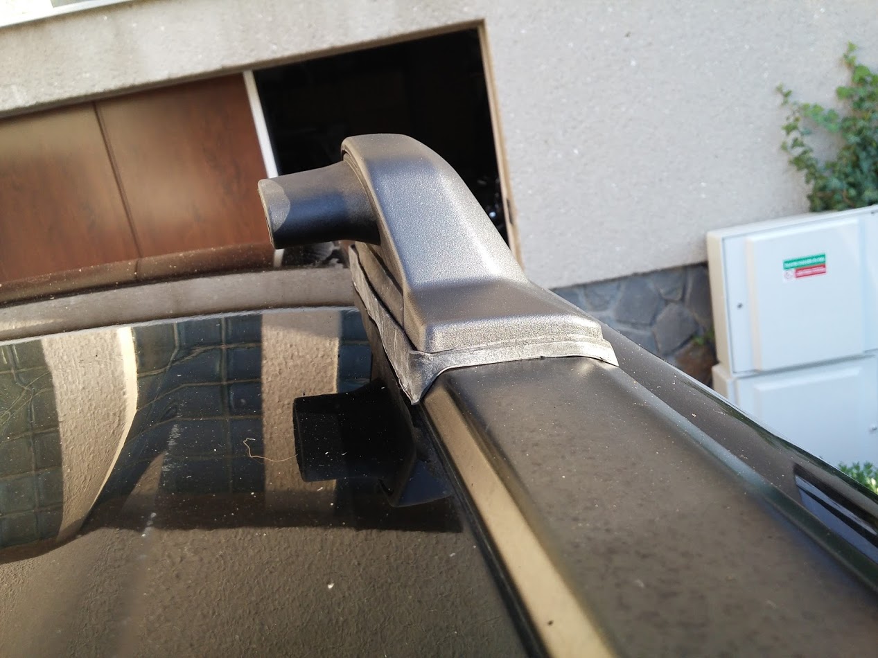

PříspěvekZaslal: 3.8.2017 , 12:51   Citovat
Muzu se na to podivat az prijdu domu. Pricniky jsem koupil uz s autem a jeste jsem je nikdy nepouzil, ale urcite je na te jedne "patce" kus odlomeny, pac to byvalemu majiteli shodila kocka z police v garazi. Podivam se, esli je na tom nekde neco napsano...
PříspěvekZaslal: 3.8.2017 , 13:27   Citovat
SaKaL napsal:
To bych ti byl vděčný. Jedeme na dovolenou a ted nevím jestli to je teda ok a nemám to řešit, nebo se bát aby mi to cestou neprasklo a nebyl malér.
PříspěvekZaslal: 3.8.2017 , 15:51   Citovat
Henges napsal:
Tak at jsem hledal, jak jsem hledal, nikde zadny napis - ani na patkach, ani na pricknikach, ani na krytech a ani na gumach, ve kterejch to sedi ve strese...
PříspěvekZaslal: 3.8.2017 , 17:34   Citovat
SaKaL napsal:
Díky moc. Takže se dá předpokládat, že je předchozí majitel používal? Hodím to na střechu s kolama a budu to kontrolovat každých 5km, nebo než mě moje necha i příčníkama u krajnice Velmi šťastný

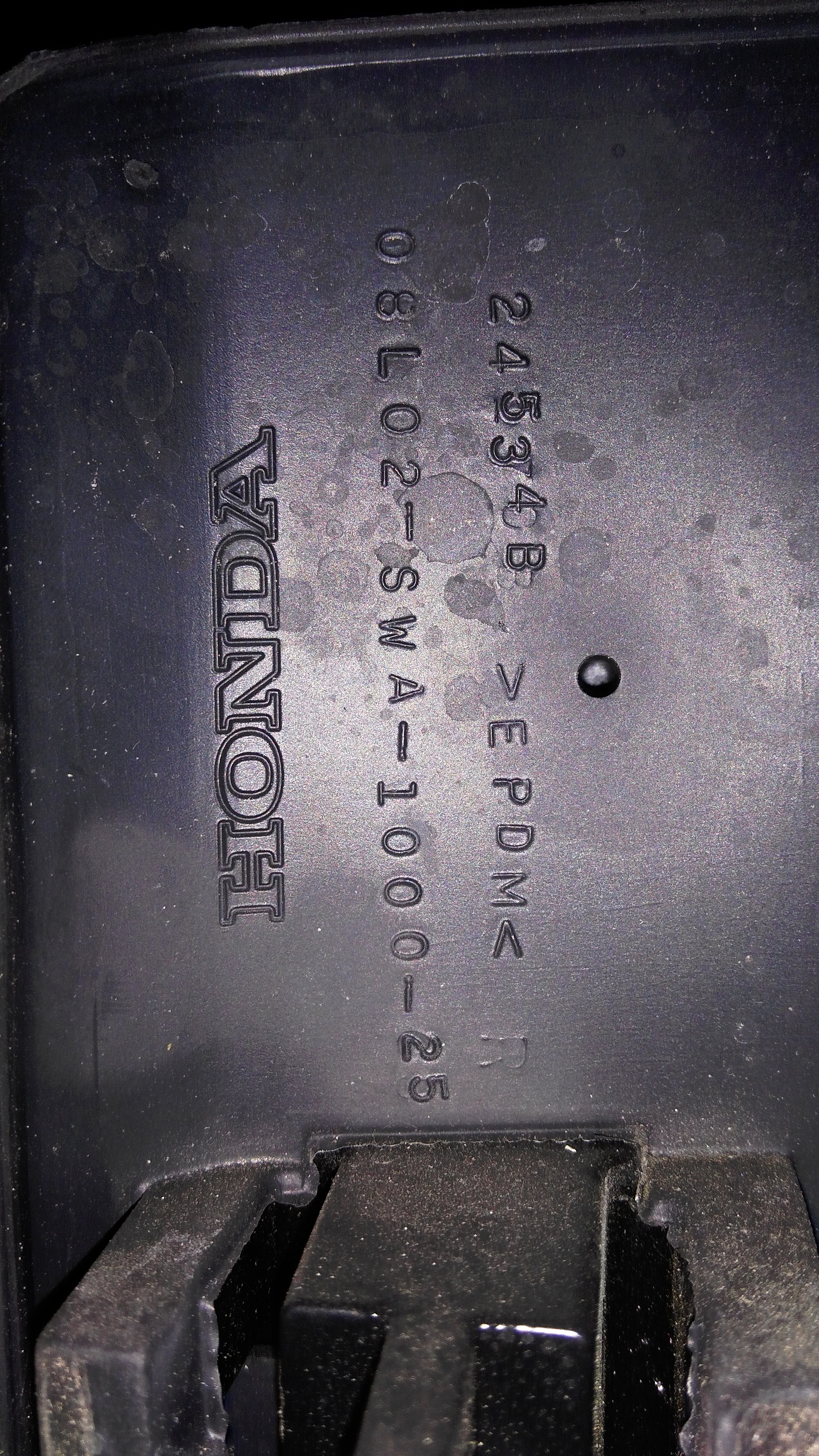

marek.82 je teď offline  marek.82
PříspěvekZaslal: 3.8.2017 , 17:50   Citovat
material nejaky hlinik nebo podobna smes, lakovane, napis zespodu na gume

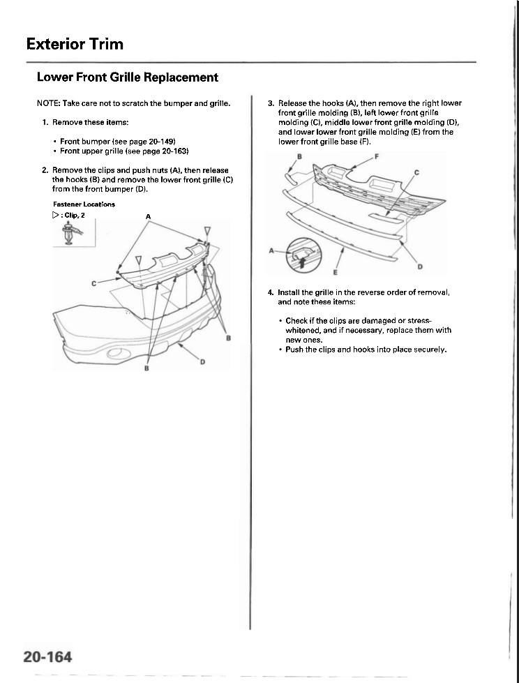

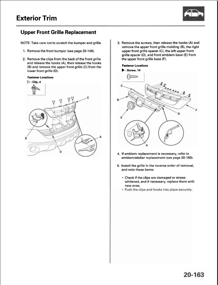

PříspěvekZaslal: 22.8.2017 , 17:47   Citovat
Ahojte, ked chcem na CR-V predface odmontovat prednu masku, musim najskor zmontovat naraznik ?
Podla servisneho manualu tomu tak rozumiem.

Conty je teď offline  Conty
PříspěvekZaslal: 23.8.2017 , 15:55   Citovat
tukkan napsal:
Ano, musíš. A věř, že už to nikdy nebude pasovat jako doteď Smutný
