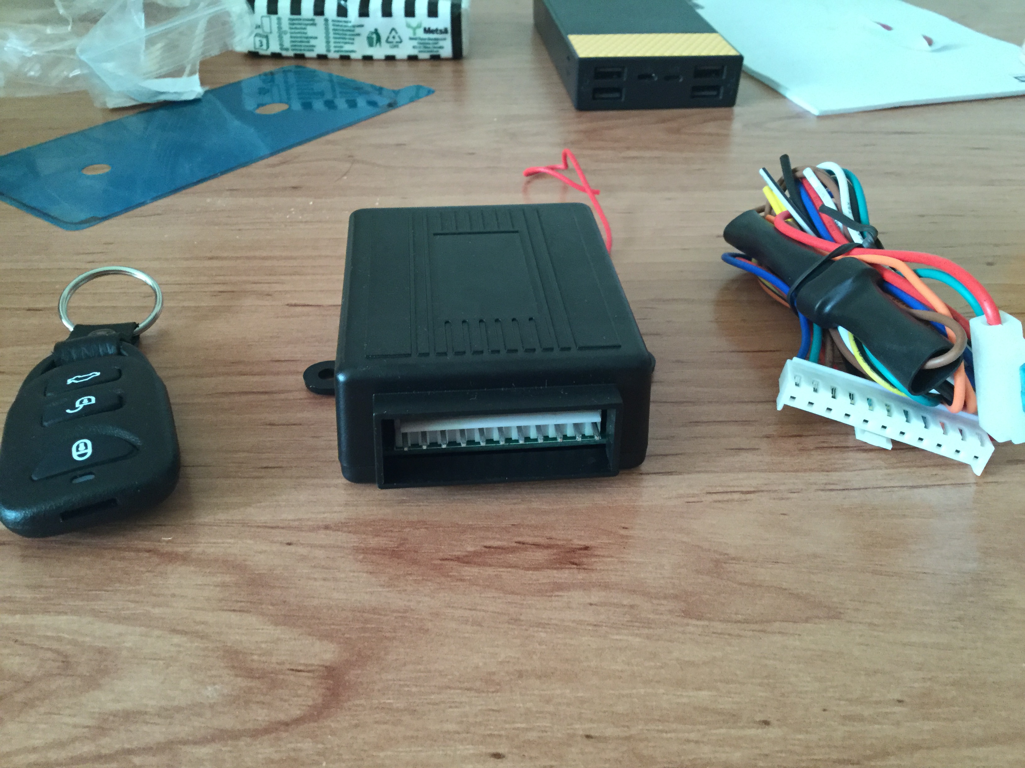

PříspěvekZaslal: 31.7.2017 , 16:43   Citovat
Tak mi dorazila jednotka pro dálkové ovládání centrálu. Je tu někdo z Budějovic či okolí, co by pomohl s instalací do vozidla? Úsměv

PříspěvekZaslal: 31.7.2017 , 20:16   Citovat
HUdasp napsal:
Bracha koupil neco podobneho ale zati msem to nevykoumal pořádnej výtlem

PříspěvekZaslal: 9.8.2017 , 20:56   Citovat
bik3r napsal:
Tak hlásím hotovo. Nakonec to udělal pan Král v Budějovicích za litr a dálkáč funguje to jedna báseň. Jen se tlačítko musí podržet cca 2 sekundy, není to narychlocvak:). Suma sumárum, dálkáč za 250 z Alíku funguje dobřeÚsměv.
Ale povídal, že teda nic jednoduchýho to neni vyměnit.

PříspěvekZaslal: 10.8.2017 , 22:50   Citovat
Já mám vyměněnou jednotku DO napojenou na stávající centrál a funguje výborně. Má vlastní rádiový přijímač tudíž oproti IR snímači z origo dálky má hodně slušnej dosah. Dovírání okýnek se dá taky dodělat někde sem na to viděl návod, napojí se to na spínače a centrál.

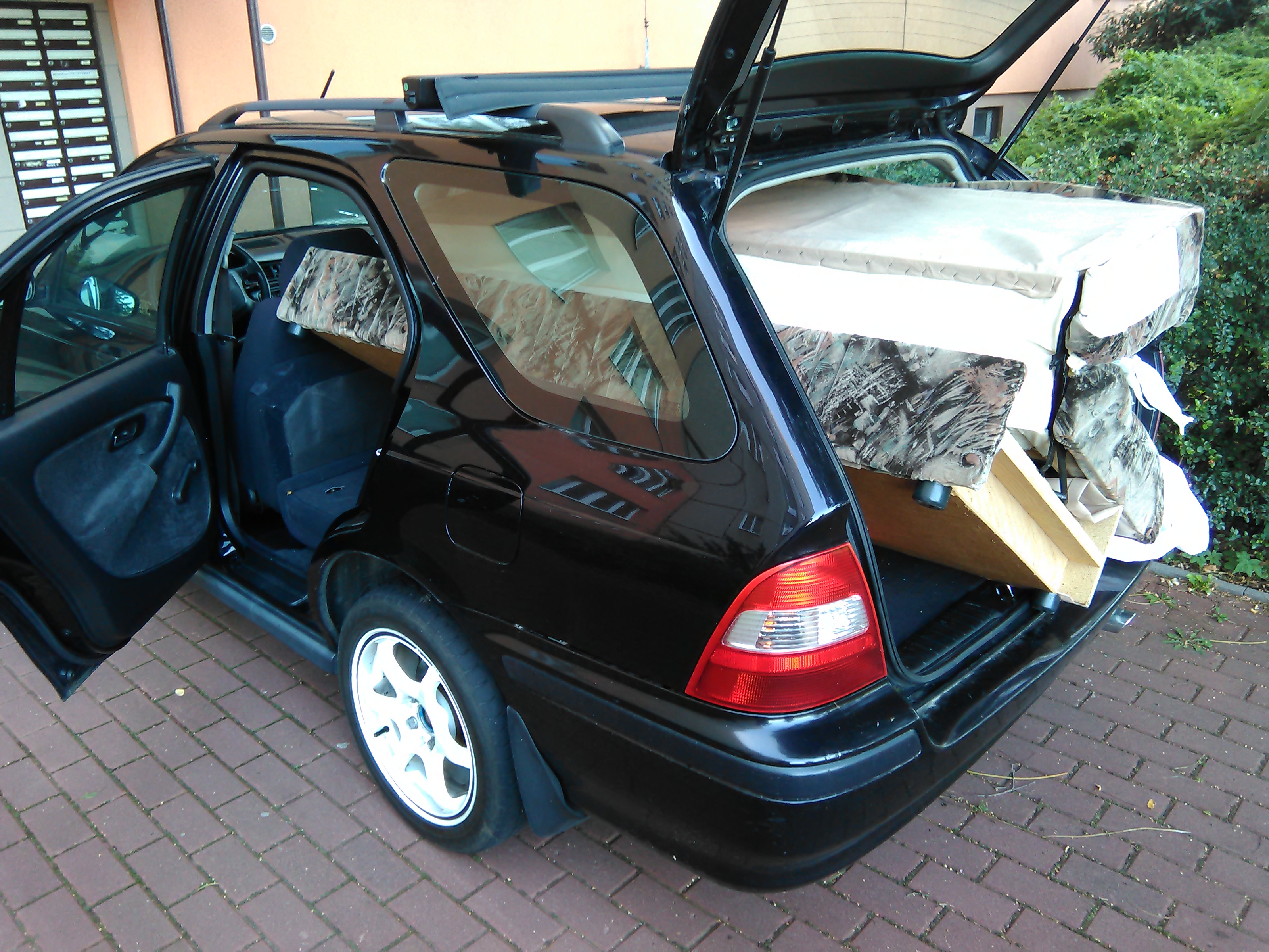

PříspěvekZaslal: 17.8.2017 , 22:00   Citovat
Kdyby někoho zajímalo jestli se do anglána vleze gauč Velmi šťastný
IMG_20170817_184023.jpg, 2.23 MB
IMG_20170817_193104.jpg, 2.07 MB
