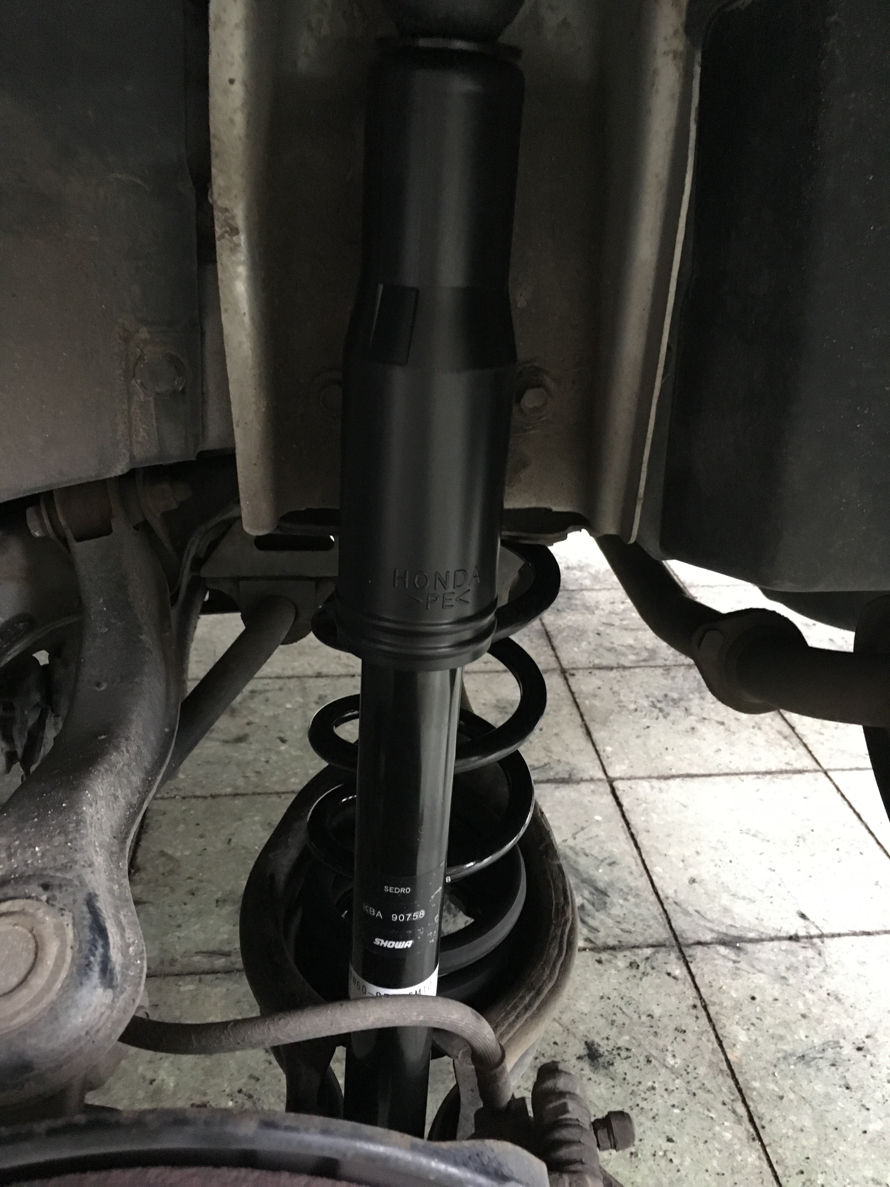

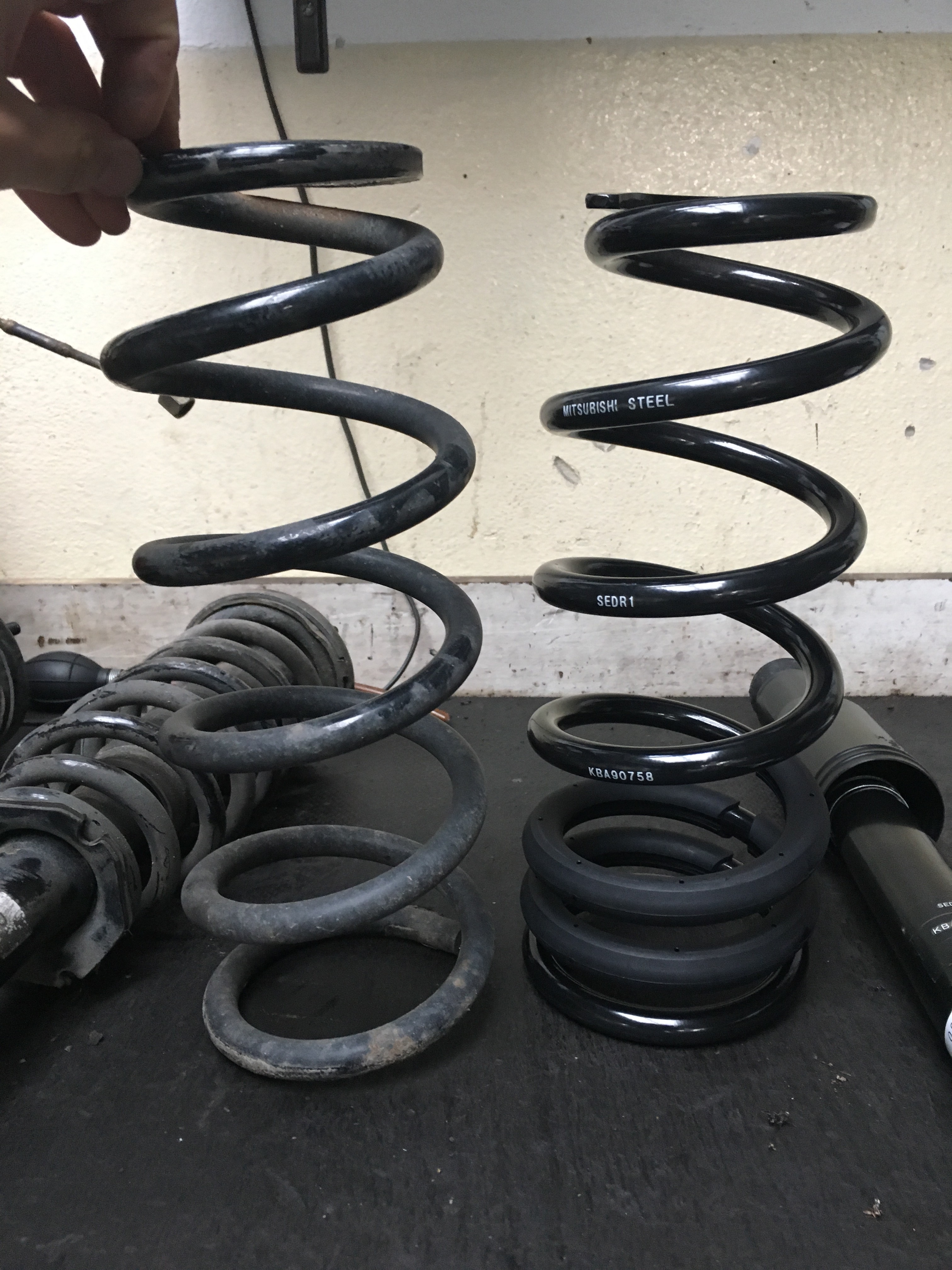

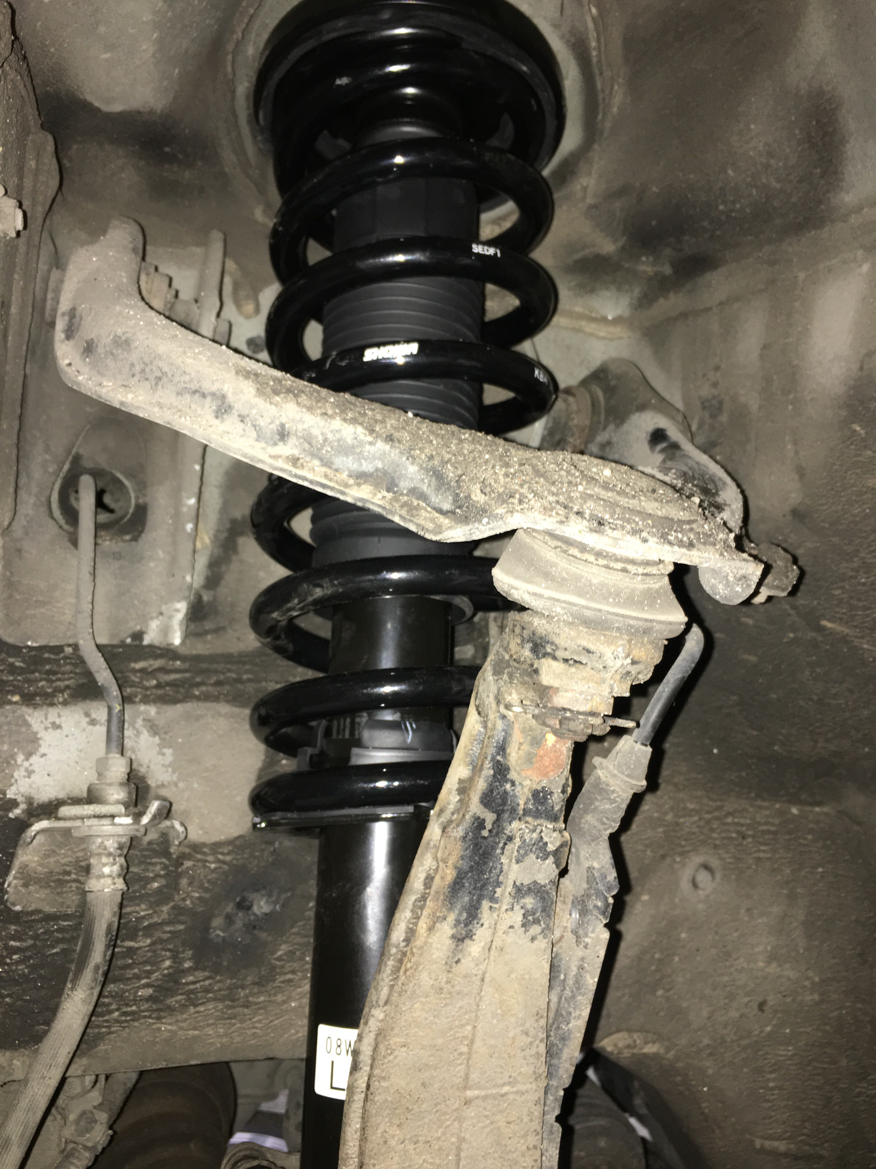

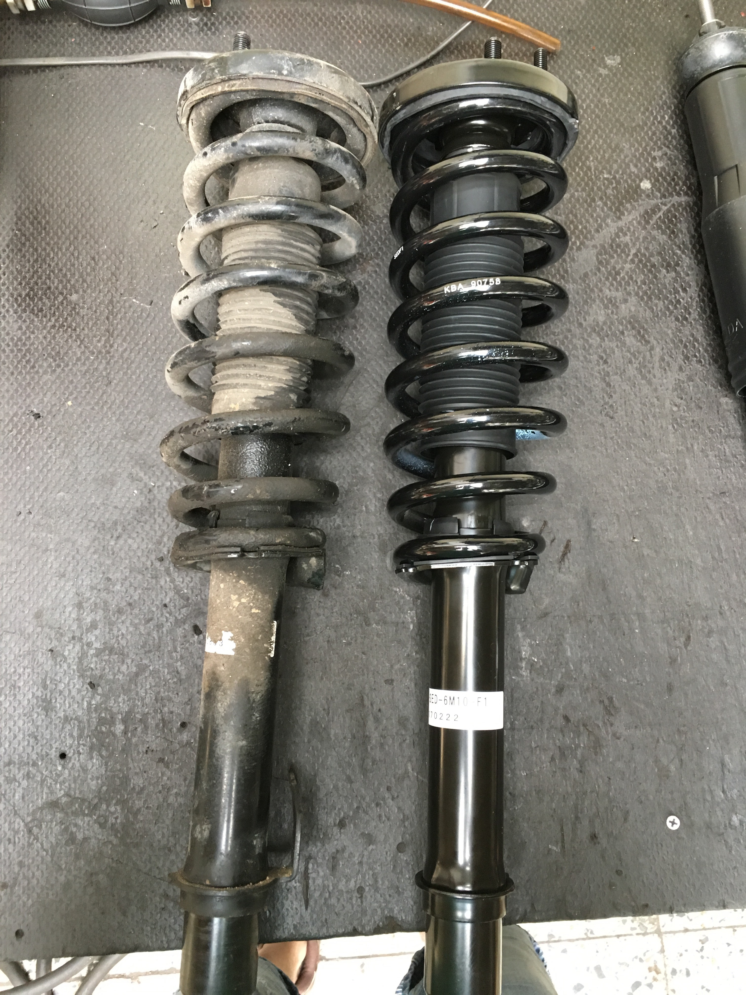

Posielam nejaké fotky z inštalácie. Moc toho nie je, lebo som sa tam úplne mechanikom nechcel motať.
Inak ešte nejaké postrehy. Auto bolo zo začiatku ešte viac tuhé, teraz sa to rozhýbalo a komfort sa zlepšil, pričom tlmenie je veľmi jemne mäkšie. Nič na škodu, takéto nastavenie mi plno vyhovuje. Dôvera v schopnosti auta ešte stúpla Honda

Nazdar, a jak jsi vyřešil uchycení pro snímač náklonu (zatížení) xenonů? Na fotce máš starý tlumič s tou plechovou vzpěrou vedle nového.
Příspěvky: 465 H+ body: 3
markos je teď offline  markos
PříspěvekZaslal: 29.6.2017 , 13:09   Citovat
Tlmič je z druhej strany, ten správny už bol na aute. úchyty tam sú už od výroby
Příspěvky: 2216 H+ body: 12 2006 Accord Tourer

Takže chápu správně, že ty uchyty na xenony jsou i na Showa podvozku od vyroby? Úsměv
Příspěvky: 634 H+ body: 2
PříspěvekZaslal: 29.6.2017 , 13:21   Citovat
Jasné že sú, teda ak si objednal správne číslo Úsměv Tie posledné čísla to už myslím že mal ivšetky, lebo robilo sa zlučovanie čísel (úmyselný cost saving), a teda myslím že všetky prečíslované sady už sú s držiakmi.
Ak by som vedel, tak by som kúpil nové skrutky na zadné tlmiče, lebo aby som mohol použiť staré, museli sa odpáliť silenti na starých zadných tlmičoch. Pri sedane tento problém asi nebude, tam je to uloženie inak urobené ak sa nemýlim.
