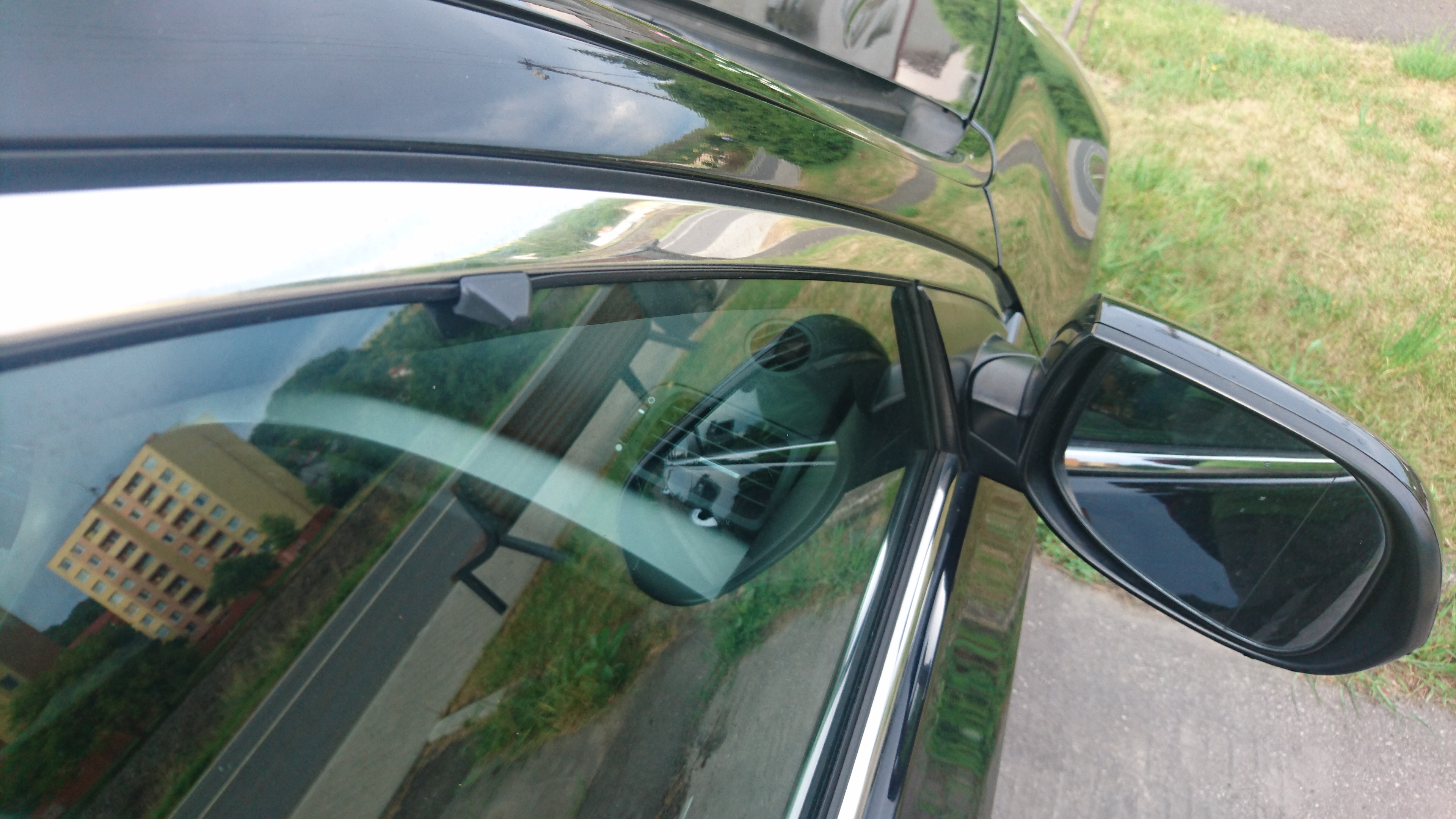

Zdravím, snad to sem píšu správně Úsměv, jsem tu nový. Koupil jsem si A8G a postupně budu mít nějaké dotazy, na co jsem přišel a nezjistil jinak. První z nich - na co je výstupek na A sloupku (viz foto)? Pokud na navedení skla do rámu dveří při zavírání, tak mi nepřijde, že by sklo mělo takový rozptyl, že by potřebovalo usměrnit... Úsměv
DSC_0931.JPG, 2.56 MB
Příspěvky: 51 2009 Accord
Sobuls je teď offline  Sobuls
PříspěvekZaslal: 18.6.2017 , 21:56   Citovat
Adlok napsal:
nejak jsem to nezkoumal, ale podle mne je to prijimac dalkace Velmi šťastný
