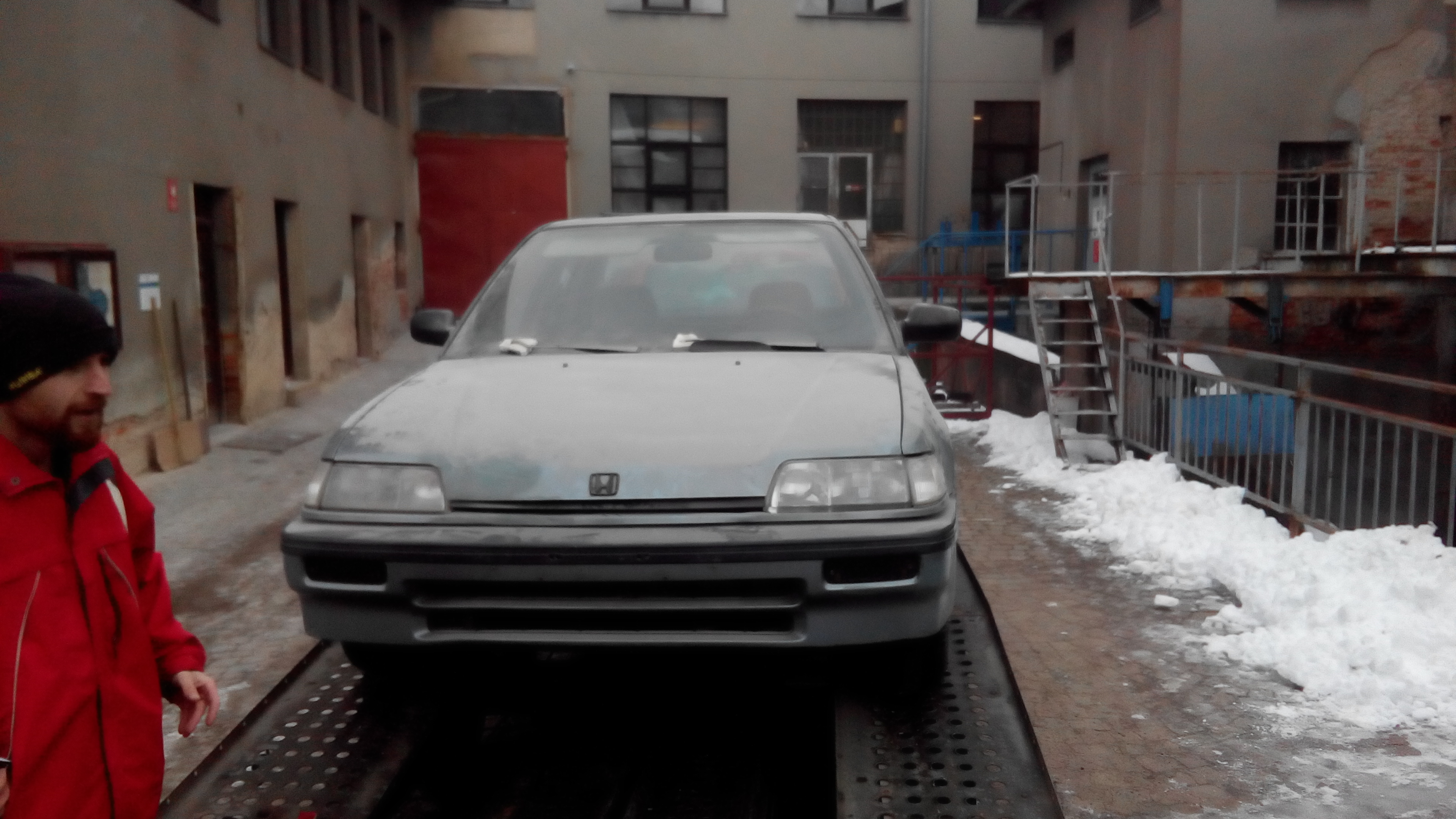

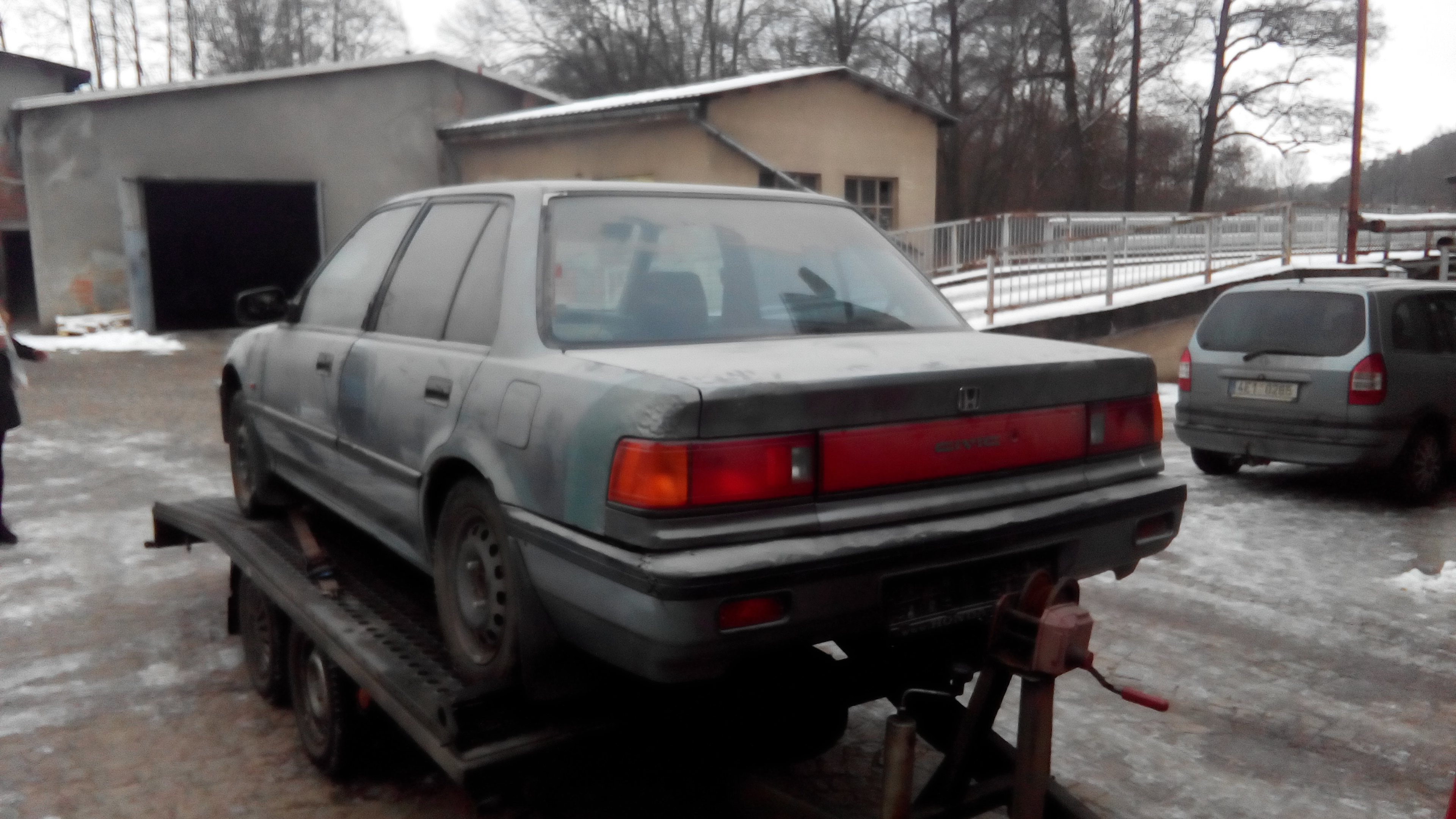

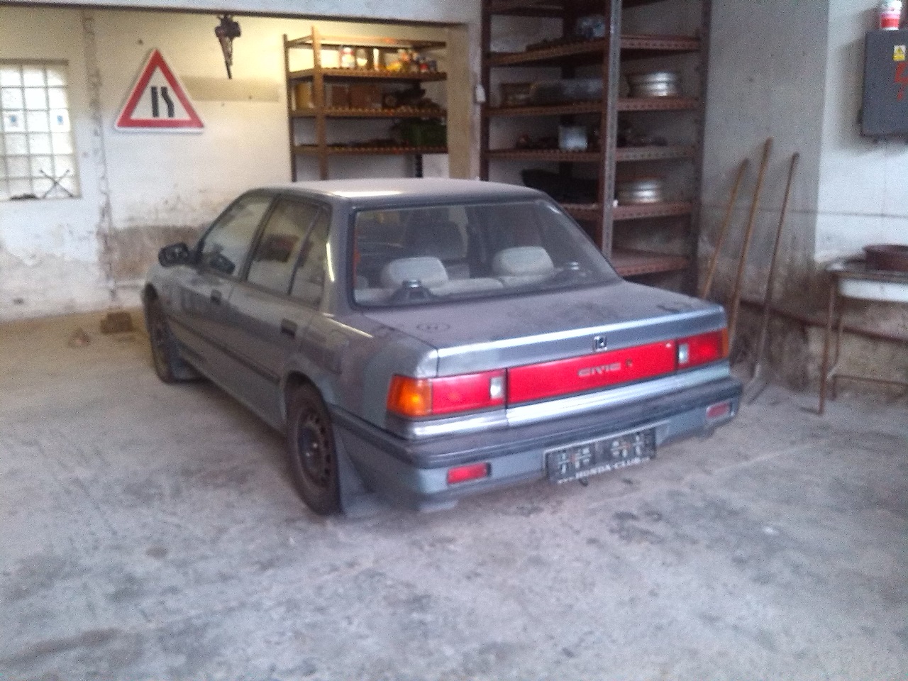

Etapa započala 23.12 - tedy den před Vánocemi a pár dní před mými narozeninami, takže takový malý dáreček Úsměv
Sedana jsem koupil od uživatele WeatuzZ, který měl auto uložené 3 roky v garáži, prášilo se na něj a čekal kdy bude moct vyjet. Přišel jsem k jeho existenci čistě náhodou.

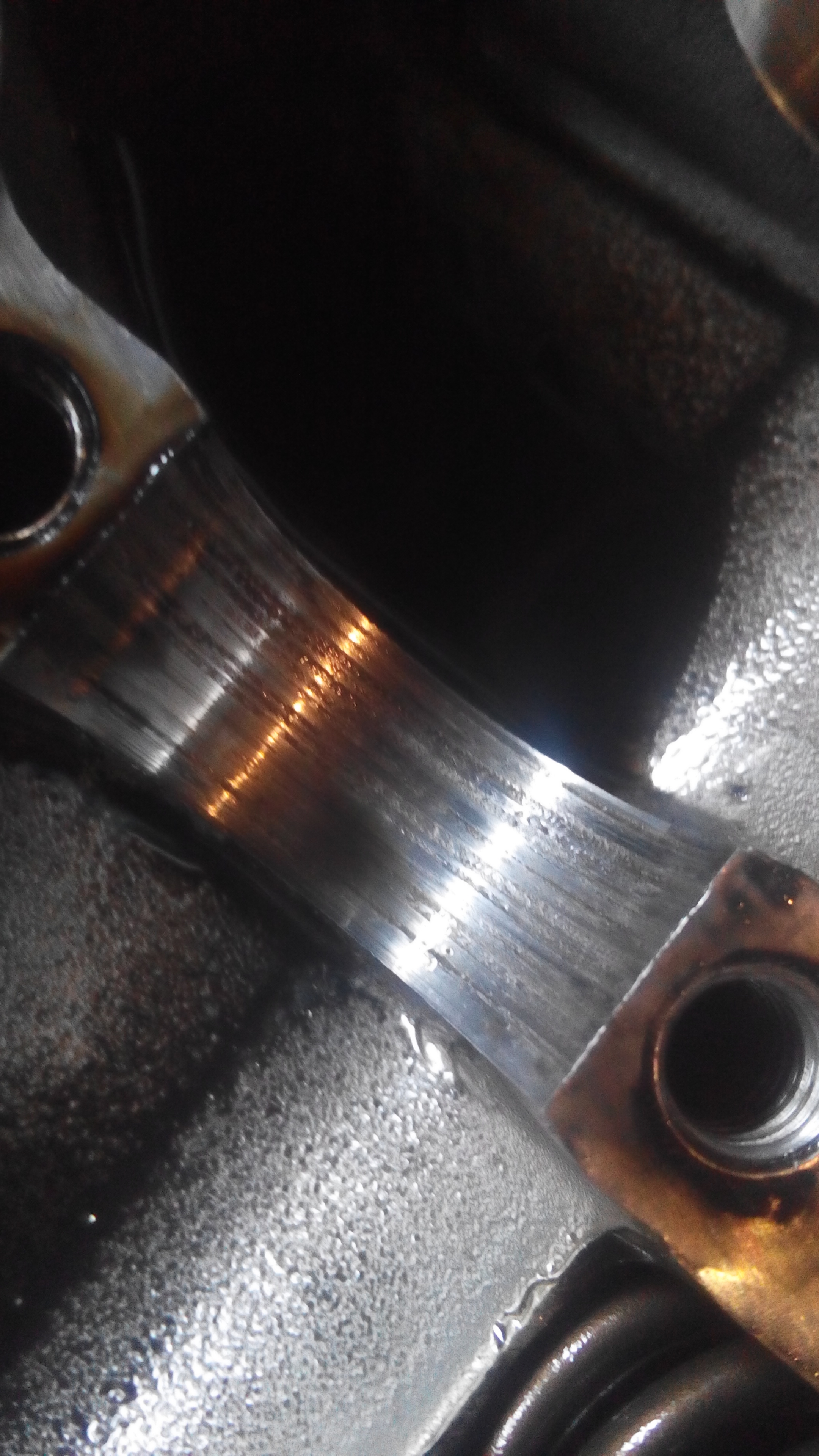

Auto bylo bez motoru, pouze jsem dostal dva motory d16a6 (pro překvapení všech oba zadřené Velmi šťastný ) a převodovku s kardanem.
Pro první originální motor jsem jel dohromady asi 700km, kdesi kam do Frýdku-Místku (aspoň jsem udělal svoz a od R3Se pro Davu858 jsem dovezl motor). Ten jsem pro úspěch všech po několika kilometrech, asi 10km, zadřel. Motor byl sice v dobrém sstavu, měl najeto 80xxx, bohužel ležák co chvíli odpočíval a olejové čerpadlo neudávalo takový tlak jaký by mělo. Tak jsem první (resp. třetí) motor mohl vyhodit. Musím však uznat, že po přesednutí z EK3 do EE5, bylo neskutečné, jak systém 4x4, tak podvozkově rozdíl mezi těmito dvěmi generacemi. Ale bohužel jsem si to moc neužil Velmi šťastný
Teď je projekt rozestavěn na novém konceptu a to na bloku z c5g s motorizací d15b2, lepší zdvih a kdesi, cosi. Bohužel pro mě to není origo, což mě torchu štve, ale origo d16a6 půjde brzy pod kudlu a na GO. Bohužel jsem se momentálně zasekl na problému zvaný "poloosy", protože blok d15 nemá přípravu na uchycená unašeče poloosy, tudíž se mi teď vyrábí díl na zakázku co jsem si musel navrhnout, jinak se auto nedá rozjet. Bude to kovová kostka která se pod alternátorem uchytí do bloku.

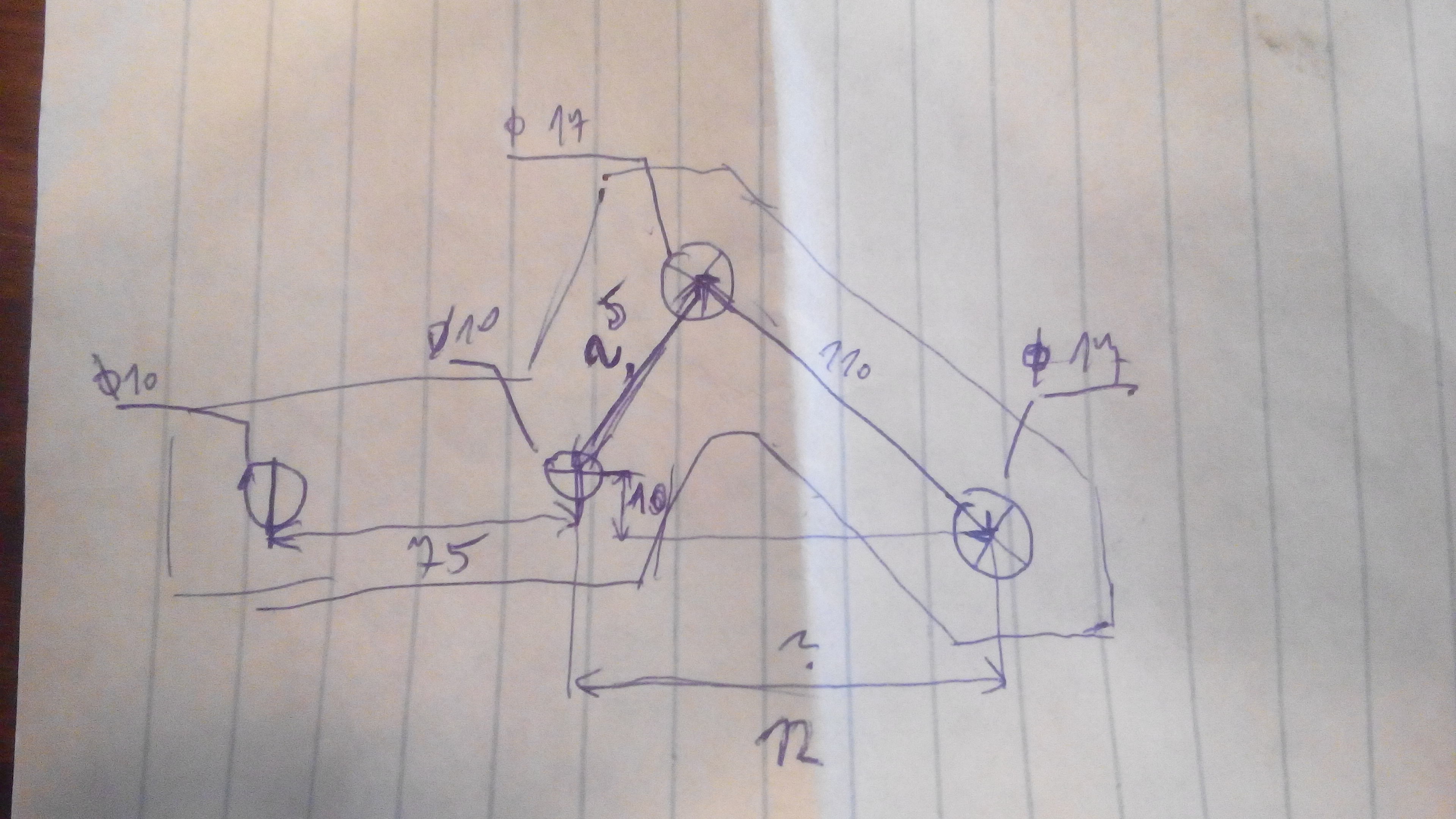

Děkuji, děkuji. Snad se to brzy rozjede. Pak půjde na řadu kastle, detaily a lak. Pro představu tady je úplně první, ten nejhrubší návrh "redukce na unašeč".

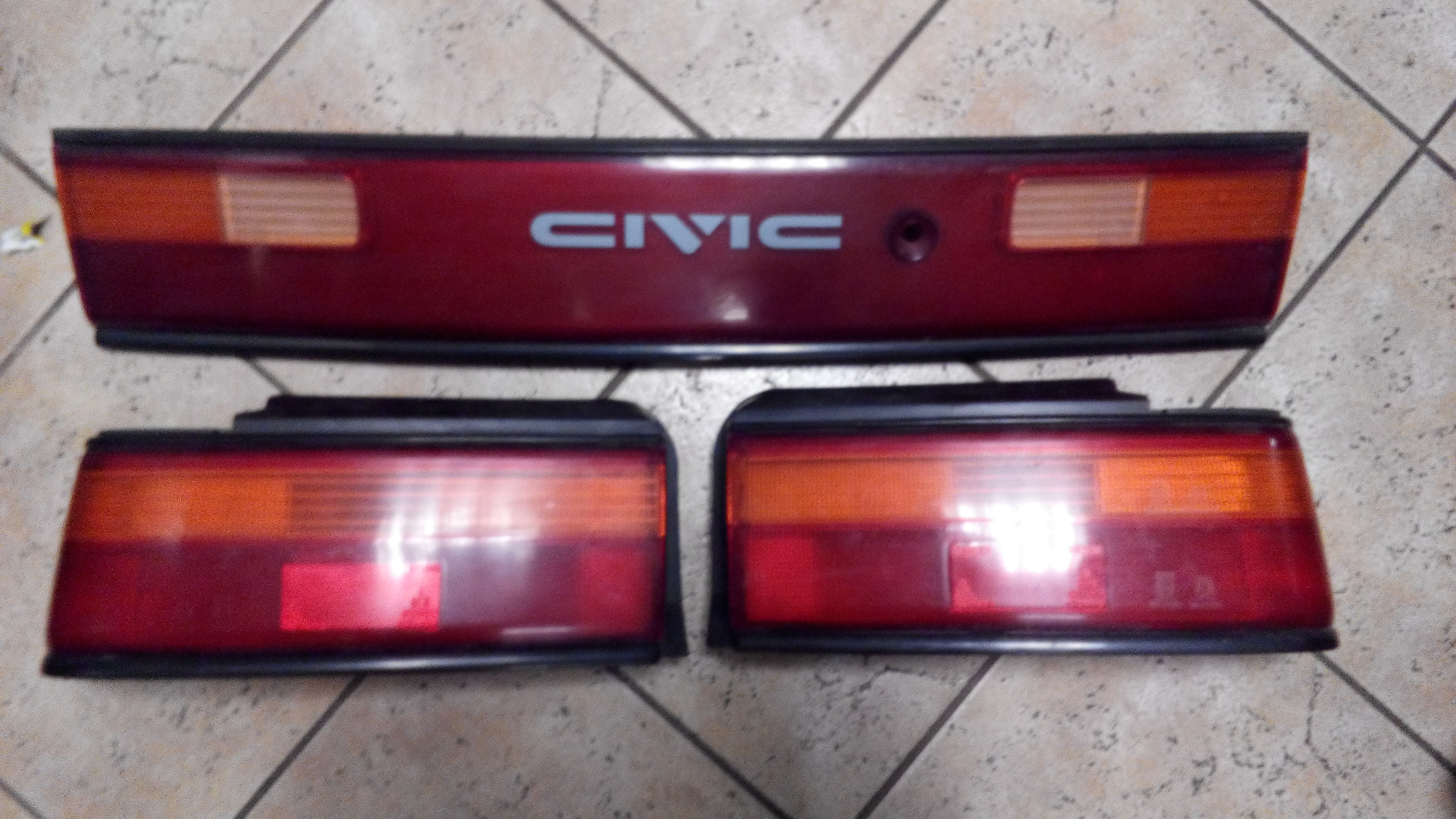

Kdyby měl někdo doma navíc poface kufr (na barvě nesejde) rád se ho ujmu. Koupil jsem světla od DavidaVTi, bohužel poface mají zpětné v kufru na liště, tak dřív než začnu řezat do předface kufru a dělat v něm kapsy.?

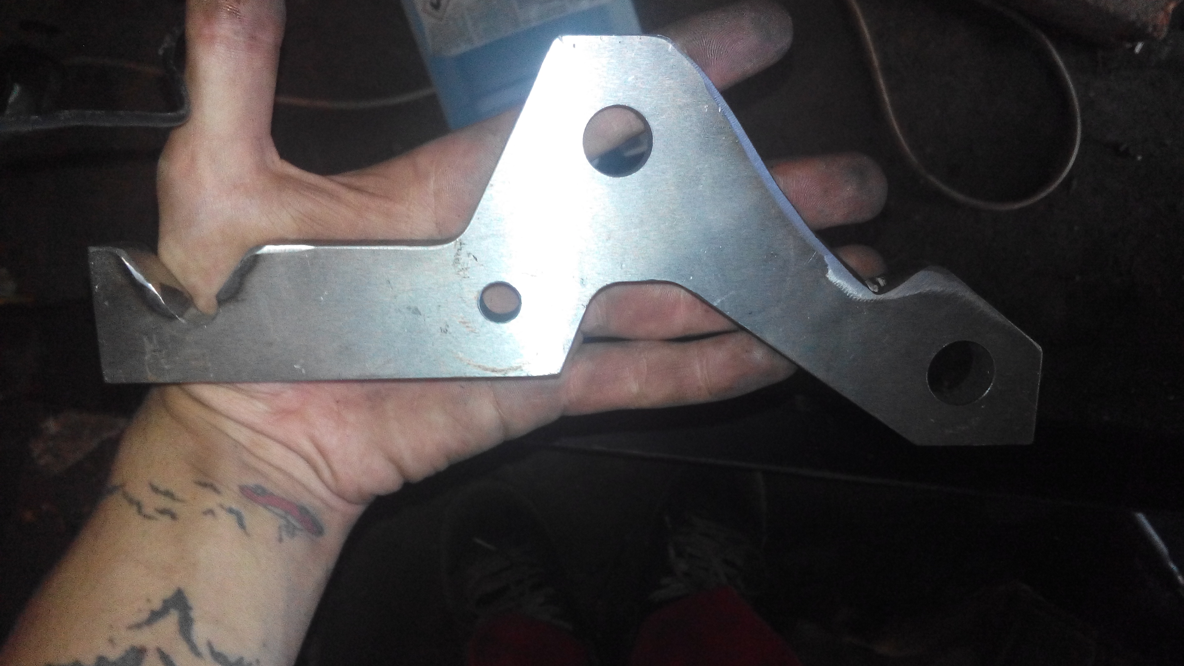

Tak prototyp dílu je hotov.

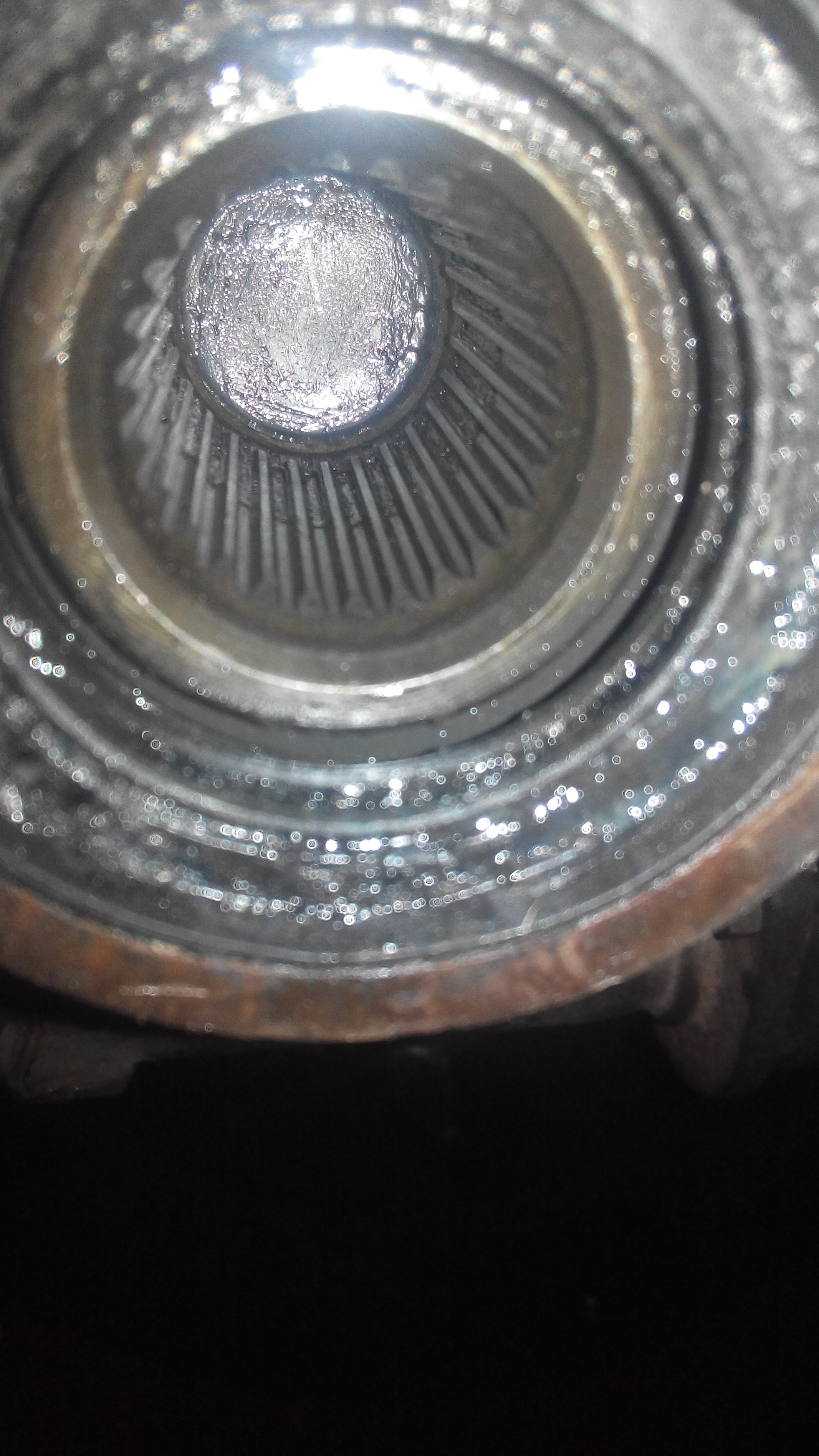

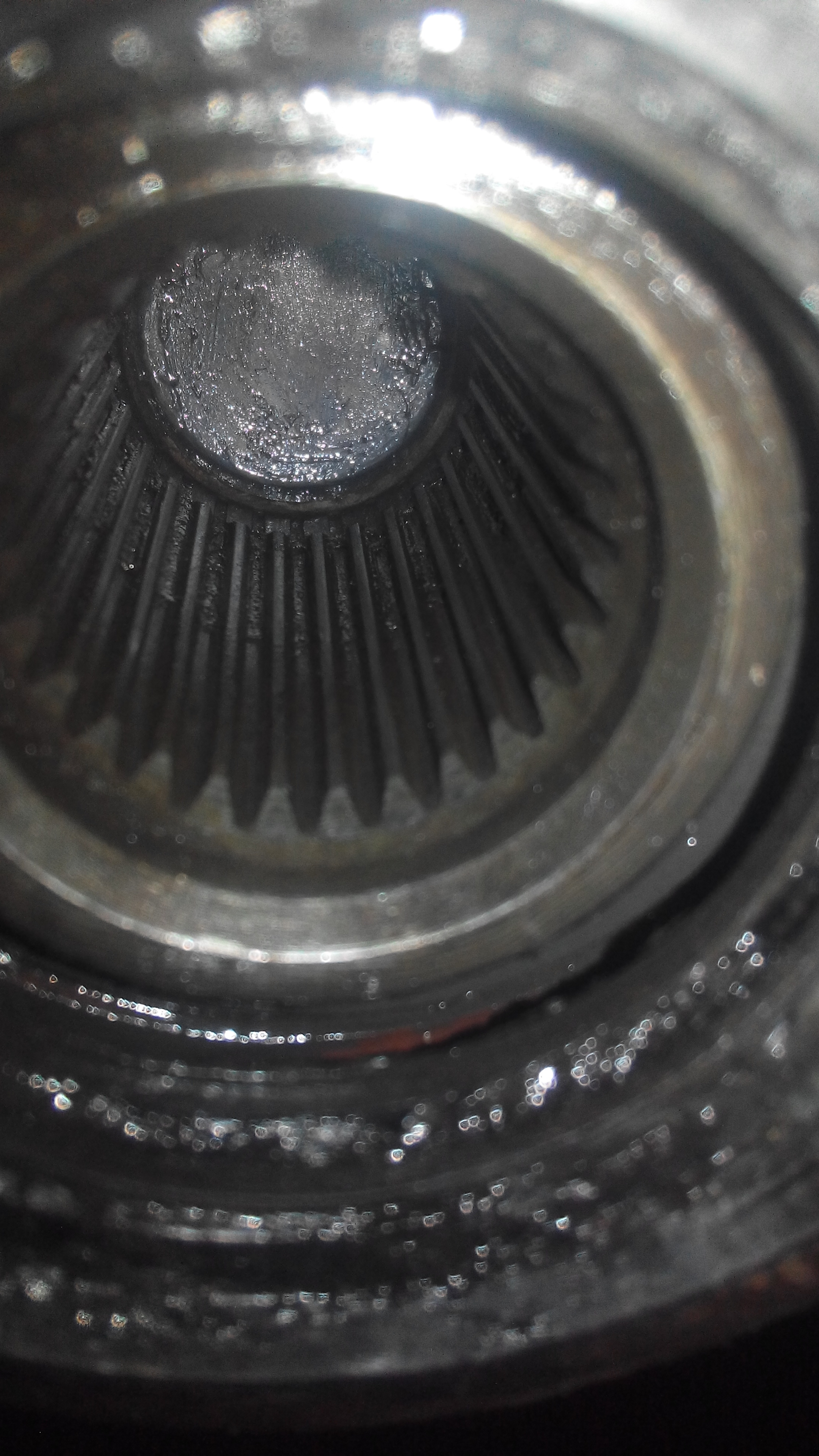

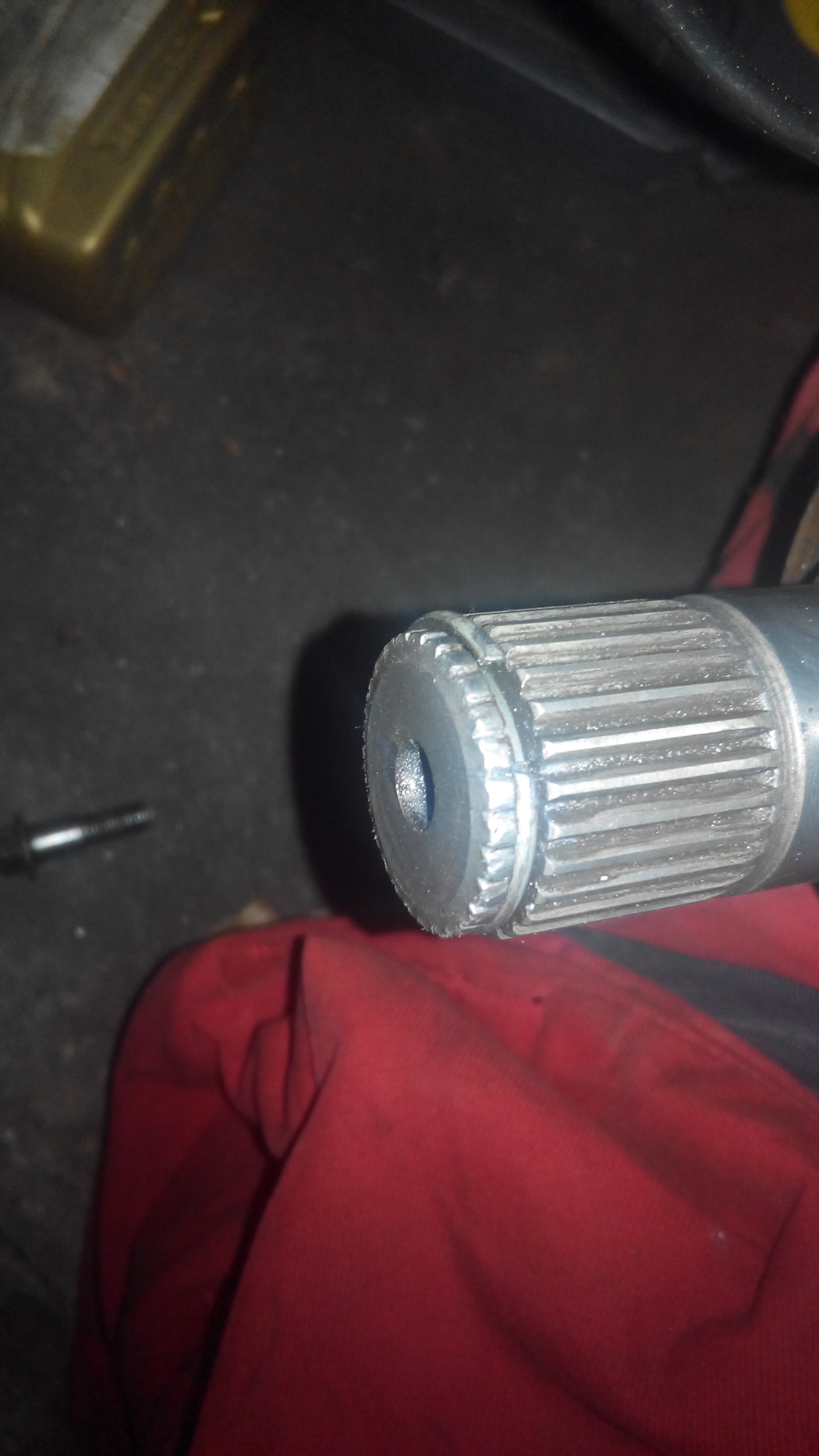

Bohužel se mi při instalaci nastala kolize. Do unašeče poloosy se mi vejde pouze "půlka" kloubu. I přes urputne bouchani, mlácení a zápolení přibližně 2,5 cm chybí do šťastného konce. Pokoušel jsem se pilníkem udělat lepší zubovani na kloubu, bohužel bez výsledku. Vůbec netuším čím by to mohlo být. Dál ani tuk. Netušíte čím by to mohlo být? Nejspíš koupím jinej unašeč aj kloub, ale než to udělám, nějaký nápady?
Příspěvky: 147 1988 Civic Real Time 4WD
KubiinoVtec je teď offline  KubiinoVtec
PříspěvekZaslal: 10.6.2017 , 22:56   Citovat
Obrázek c. 1 prototyp dílu.
Další obrázky naznačují problém unašeče. Je tam snad vidět kam až se kloub dostane pifko

Nedavno jsem svuj pofacekufr vyvaroval Tak to koukám! .Ty svetla vypadaji pekne,jako nove.Mas pod ne i ty podlozky z penove gumy?Ja to ted prasil z penove lepici a tesnici pasky,protoze ty origo byli potrhane a asi tama i teklo.

Kamarád právě do předface kufru vyřezávál otvory na ty couvačky, to se mi nechce Ble Děkuji, jsou fakt pěkný a mají i tu původní těsnící gumu. Hihi
Pokud by se ti do něj nechtělo, tak ja se ho určitě ujmu rád Velmi šťastný

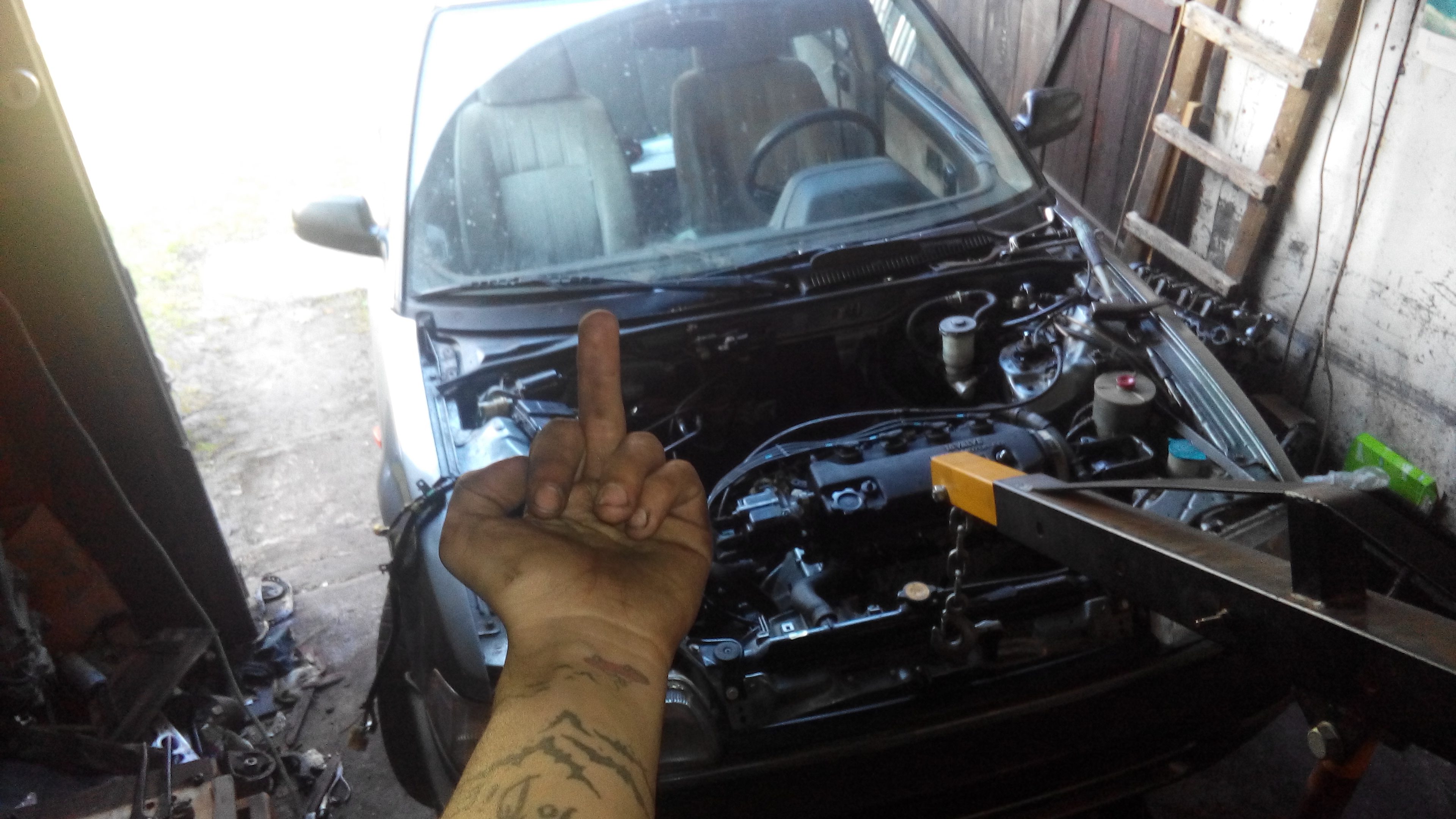

Nazdaaar!!!!
Slava nazdar vyletu. Prvni vyklepany kilometry za sebou, ctyri kola hrabou jedna basen, jsem unesen. Diky moc uzivateli Kapid za velmi rychle odeslani unasece a poloosy za velmi krestanske penize Velmi šťastný je to dobrý
Nasleduje technicka, trochu kolisaji brzdy, zarovky, jinak snad vse klape jak ma Úsměv Honda

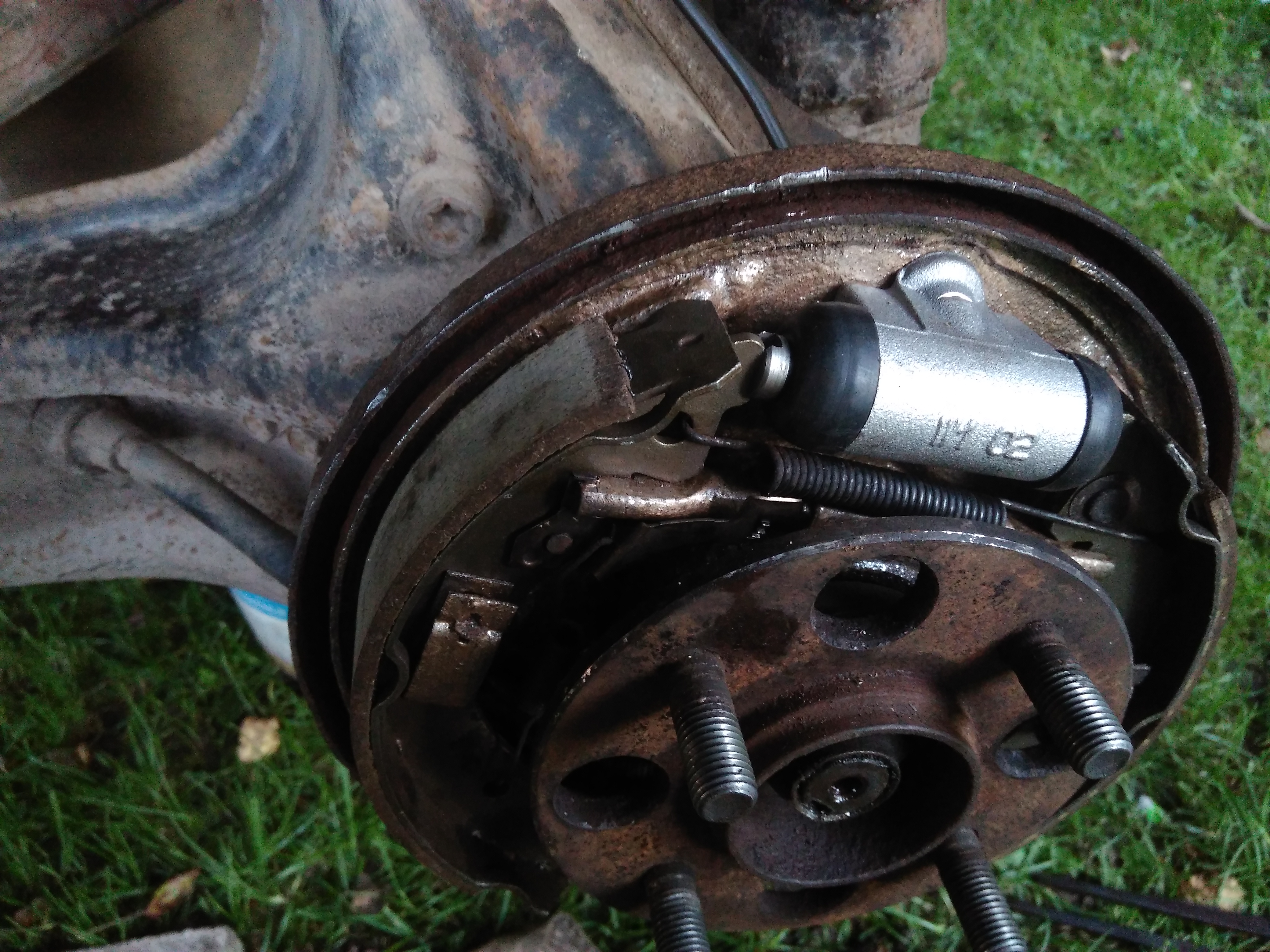

Prozatím, stále pokračujeme.
Zrepasovány zadní bubny tak jak to jen rok 2017 pro auto z roku 88 dovoluje. Tedy z amerického trhu nová prasátka a pakny (zaplať pánbůh za bubny!!) Nyní drobný dodělávky na STK kouř

U nás se už nedají sehnat prasátka a pakny, nebo proč jsi objednával z USA?

To Mapone: Bohužel u nás jde na Realtime sehnat jen druhovýroba a to v Polsku. S Polskými díly nemám zkušenosti zrovna v nejlepším, tudíž jediná další možnost je objednávat za velikou louží.. HaHaaa
